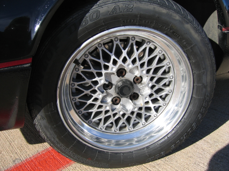

кво ше кажете за тея джанти :D
Решил си да се откажеш от рат-род имиджа? Иначе тичат джантоците за ретро, ама ако изкопаш нещо такова, тогава шта призная ;)
тоталка , две бутала , гарнитура , лагери :D :D :D :D
утре ше е модна и ще стане по ресурсна smile048 smile048 smile048
