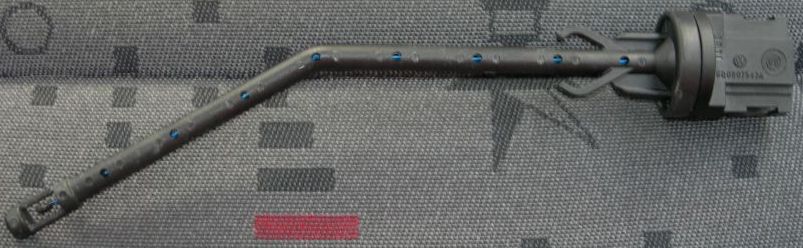

След профилактиката и при мен цъфна грешка за Г263 :smt0344
Интересното е, че до 22-24 градуса бачка, след това почва да духа топло :oops:
И клапата за рециркулация ми е записала грешка.
А толкова препоръчвания ми Габела сервиз се оказаха пълни аматьори, дори не я бяха закачили за диагностика и като се върнах тази сутрин, локализирахме, че спад в налягането, т.е. пробив в системата няма, но имаме 2 грешки.
Крака ми няма да стъпи повече там. Сега смятам сам да си сменя датчика.

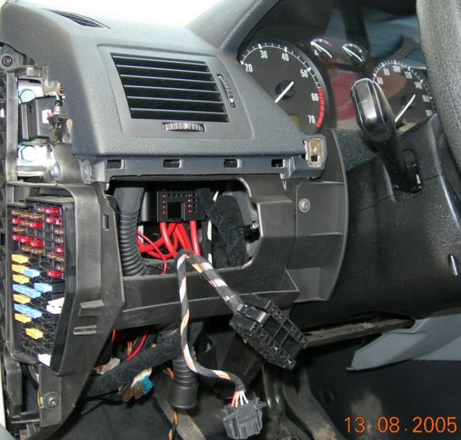

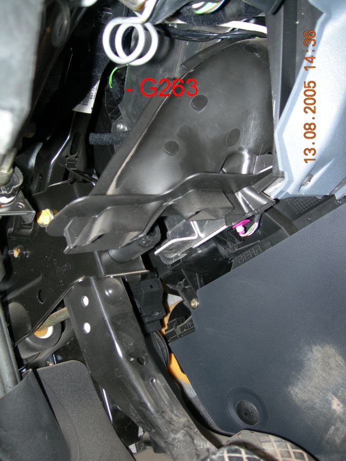

Не знам дали точно това търсиш, но все е нещо:
http://wwwboards.auto.ru/skoda/353790.html
и картинките:
http://www.sbis.kirov.ru/G263_1.jpg
http://www.sbis.kirov.ru/G263_2.jpg
http://www.sbis.kirov.ru/G263_3.jpg
Успех!

Ето малка хитринка как да се достигне по- лесно до Г263 датчика.
Махаме масата, после буксите от модула- цък.
Трябва да махнем тази стойка.
Отзад планката се крепи така.
С махната планка достъпа е песен- цък

Май стойката не е излязла лесно като гледам?
Това не е от моятакол- хората са я свалили с налучкване, заатова чопчето е така наранено.
Като знаеш как излиза, свалянето е много лесно.
Моя датчик го смених за 30 мин с тестването.
Което става как? Дърпаш навън горния край и плъзгаш нагоре?
