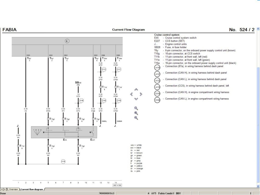

Има я схемата на първа страница. Оригинално нищо не се запоява. Кабелния сноп обаче е различен за различните модели и марки. Обаче някакъв правен кабел, без букси, там няма да имаш други възможности освен да режеш и запояваш.

Здравейте. Сдобих се с оригинален кабел и лост свалени от Фабия. Днес разглобих таблото на моята Фабия и всичко беше точно до свалянето на въпросната Т11 букса. Първо беше супер трудно, много е гадно мястото и второ след като я свалих (бялата букса Т11а) установих че ПИН 10 е зает. Фабията е произведена 10.2004 година с двигател 1.4 16v 100 коня. Откачих и червената букса и там ПИН 6 е свободен. Дали е възможно да трябва точно на нея да свържа белия кабел от автопилота?
Здравейте отново. Вече съм с действащ темпомат :) . Наблюденията, които имам са следните. Фабията ми е 2004 година 1,4 бензин 100 коня и се оказа, че белият кабел трябваше да се включи към ПИН 6 на букса Т11б. Другото важно е, че синьо-червения кабел задължително се включва към спирачката, понеже аз го бях пуснал към съединителя :). Активацията се оказа елементарна с ВАГ комп.
Поиграх си да нарисувам как са разположени кабелите в буксата към лостчето на темпомата (10 пинова букса) и жълта букса към компютъра XS3 (6 пинова). Понеже срещнах доста голяма трудност да ги намеря оригиналните букси, та някой ако решии да преправя нещо да го има под ръка. TempomatyA367ZlByooiccAZIqNT1521441389.j

Но имам затруднения и ще се радвам много, ако може да помогнете. По точно ме интересува въпросната букса "C" която би трябвало да бъде в комплекта с кабела.
В нея влиза един проводник от букса T10g и след това от същото място излиза втори (по къс) който е с женски пин.
Питането (чуденето) ми е дали вътре в тази букса двата проводника са запоени на един пин (мъжки) за да може да се свърже с пина от буксата на машинката на спирачките.
Въпросната букса я нямам и това чудо е почти невъзможно да се намери в Бг и затова ми е питането да опитам да пригодя друга букса.
Благодаря предварително :)
Поздрави Краси
Това ти е педала на спирачката. Оригинално късия проводник е там, мисля бяха 2 и 3 пин на буксата. Късия се вадеше от 2 и на негово място се вкарава единия, а другия край на късия проводник на другия проводник от снопа. Ключето на спирачката е с два контакта НО и НЗ. НО е за стоповете, а НЗ за темпомата.
