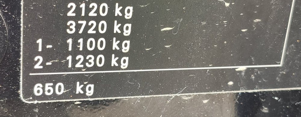

Може ли да ми кажете какво значи следната лепенка на вратата:
Както и къде да видя колко тежи по спецификация.
До @SunShine - От горе, на долу:
Maximum permissible gross weight;
Maximum permissible towed weight (towing vehicle and trailer);
Maximum permissible front axle load;
Maximum permissible rear axle load.
В www . auto-data . net трябва да пише колко тежи :)
Както и предполагах около 1500 кг според оборудването.
Има кантар на село ще ида да се претегля, точен е до десет килограма.
В сайта има неточности пишат го CR а той си е PD.
