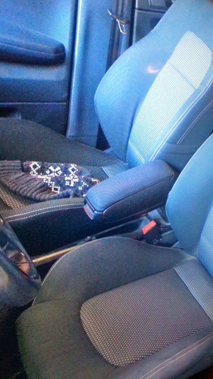

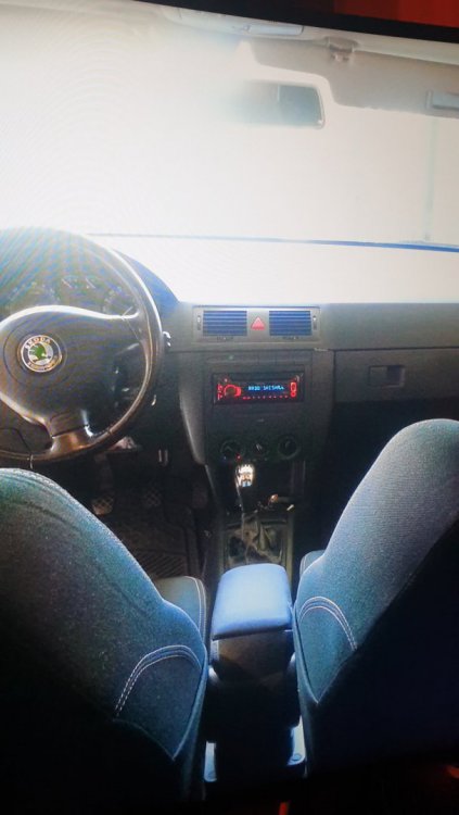

Продадох колата и преди това си го свалих. И без него новия собственик е супер доволен. Все пак това е шкода :) Шегувам се, свалих го защото новия собственик освен, че е доволен ми е и приятел, но е нисък на ръст. Колата ми беше със седалки като на  фабия VRS, но черни с бял шев. Този тип седалки имат много силно изразена странична поддръжка, и когато водача е нисък и си дръпне седалката напред, страничният борд на седалката скрива подлакътника почни изцяло и го обезсмисля. Ето снимки.

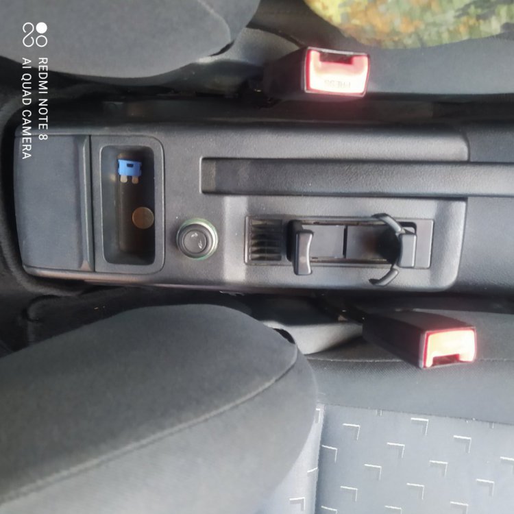

Здравейте,искам да сложа подлакътник.Въпроса ми е за самото захващане,на мястото на пепелника ли се хваща.
Говоря за оригинален от шкода октавия или голф 4.
П.П Не погледнах ,че пиша в раздела за фабия.Става дума за октавия 1  2003г
Редактирано от Nasko_79
преди 51 минути, Nasko_79 написа:
Захваща се на мястото на малката кутийка зад лоста на ръчната. Пепелника си остава, но има една дребна подробност. Този задигнатия ръб на капака на пепелника, при фабрично монтирани подлакътници е изместен по-назад, за да можеш да си овориш капака, иначе се получава така че този ръб е зад упората на подлакътника и няма от къде да го захванеш, да го отвориш.
