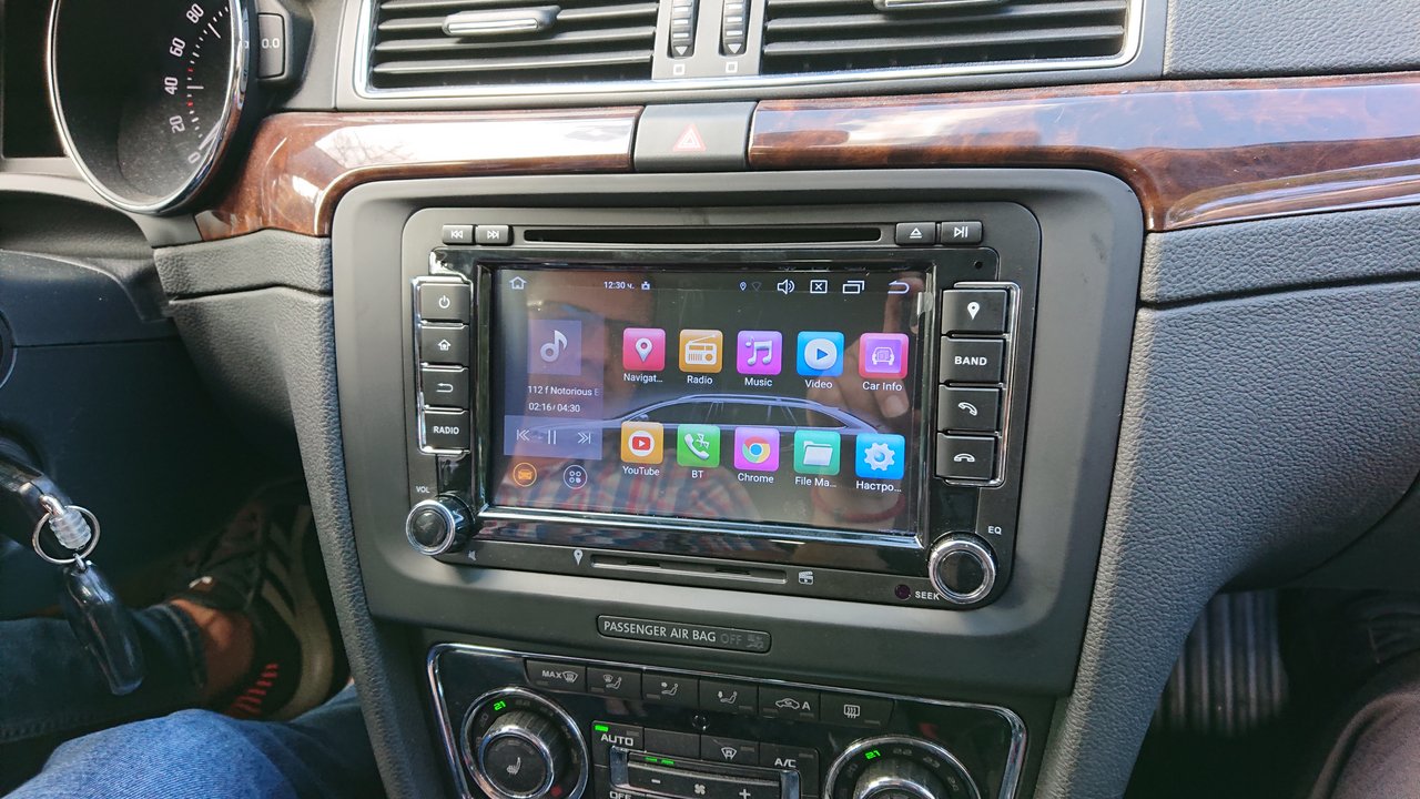

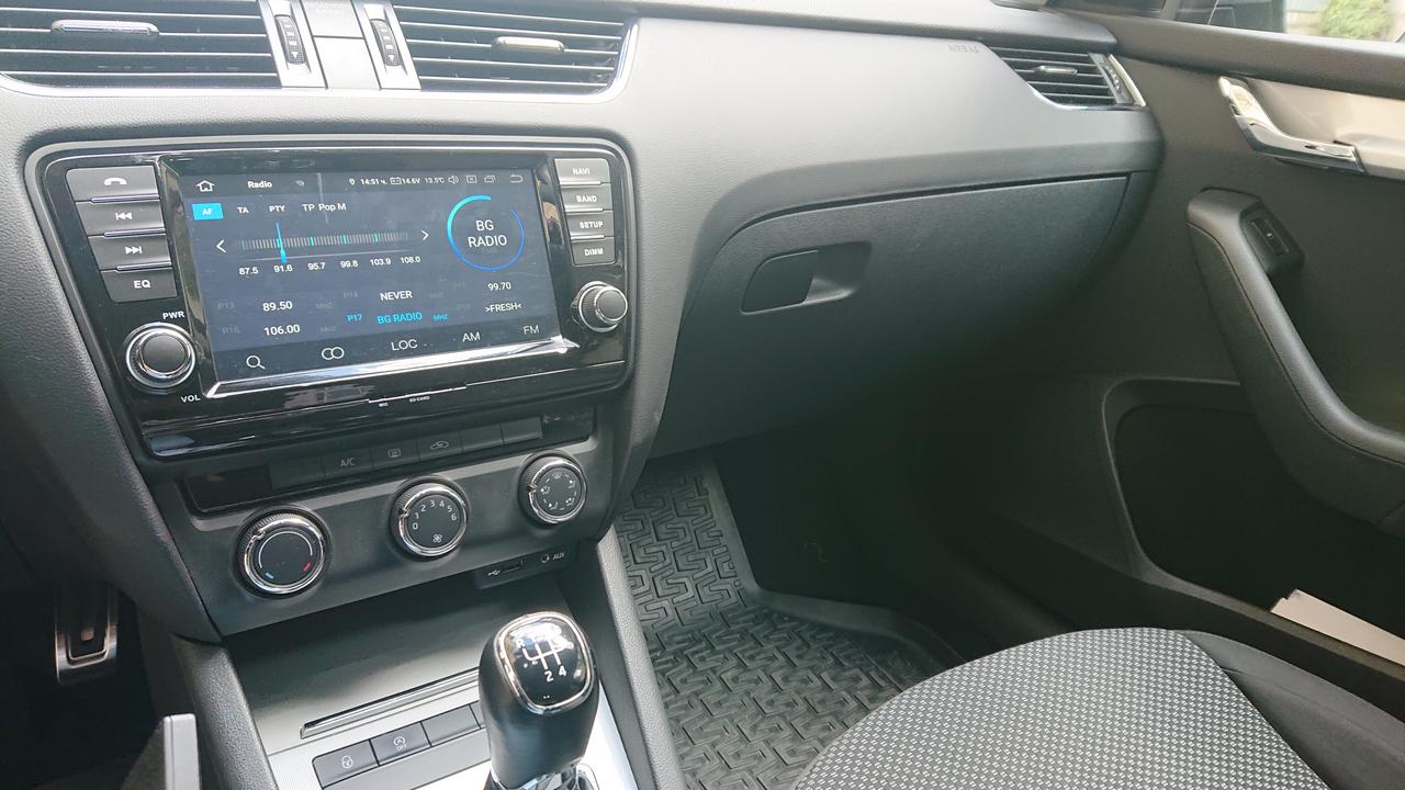

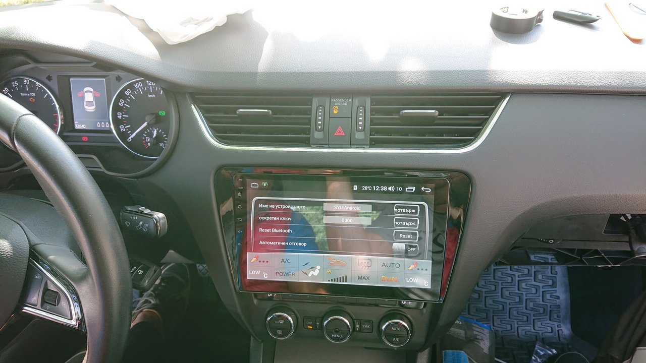

Skoda Octavia 3 . Медия с Андроид 9.0, октакор процесор, 4гб рам и 64 гб вътрешна памет плюс задна камера.

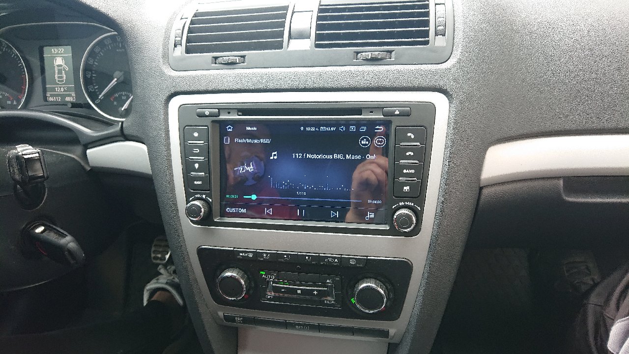

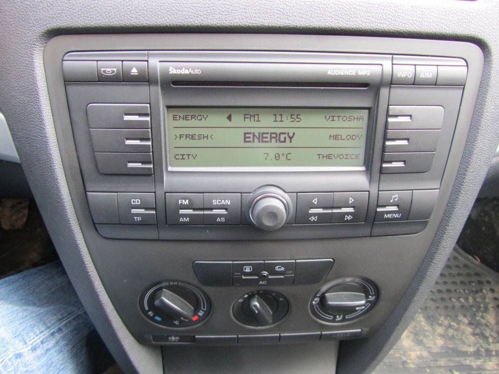

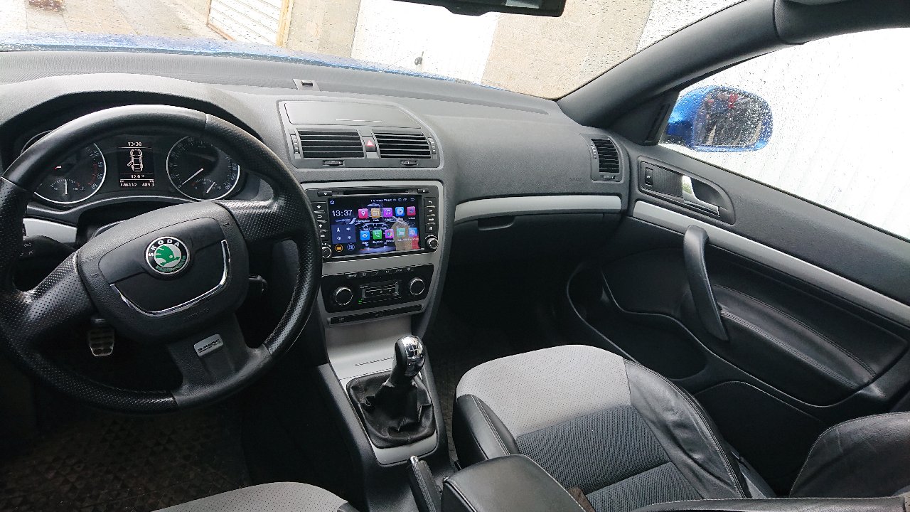

Skoda Octavia 2 VRS 2009. Замяна на стоковото Болеро с мултимедия с Андроид 9.0, осемядрен процесор, 4 гб рам и 64 гб вътрешна памет.

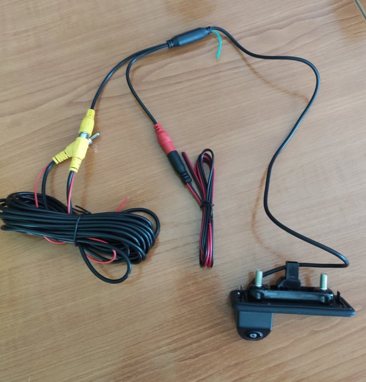

Взех си и камера и искам да попитам как стоят нещата със свързването - има ли някакви тънкости, трябва ли да се слагат релета или нещо подобно ?
Прилагам снимка на камерата.
Преди 16 часа, JORDITO написа:
Трябва ти независимо захранване и реле.
Може ли да помоля за малко по-подробно обяснение. Какво точно реле, къде и т.н. Мислех да я свържа директно към светлините за задна, но явно така ще е грешно.

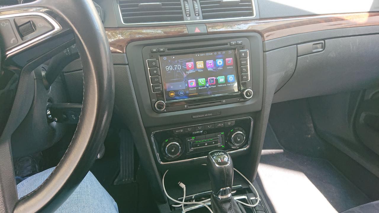

Досега не се навивах да пипам Болерото в Супърба (2013, 1.8 TSI).
Поради внезапната смърт на Гармина миналата седмица (nuviCam LMTHD, който ми служи добре 5+ години), вече започвам да се навивам.
Какво е най-препоръчаното решение за Android мултимедия в момента?
Държа да се запазят всички налични заводски функционалности.
Ако има по-широк избор ще трябва да уточняваме допълнително.
Прати ми телефон на лични, ако не е удобно тук в темата, за да се разберем за подробности.
Миро, да разбирам ли, че това е актуалното предложение?
В твоята кола ли е, и кога го инсталирахте?
Може ли да дадеш повече информация?
Едно от предложенията. Аз не харесвам фул тъчове и препоръчвам запазването на оригиналната визия с подмяна с Андроид.
IMG-bf46bced3168777710a909af827d4993-V.j
До @chavdarlk - @JORDITO предлага два варианта. Единия, какъвто ТОЙ ми сложи на мен, е без "Hardware"-ни бутони, но с по-голям екран и другия вид е с "Hardware"-ни бутони, но с по-малък екран. Като технически характеристики са еднакви. Снимките, които ТИ пратих, са от моя "Superb", да. Точно кога го монтирахме - не помня, но е ранната Пролет на 2020 Година. Ако се сещаш нещо конкретно - питай. А ако искаш ела да ТИ го покажа на живо :)
И аз предпочитам "хардуерните" бутони.
Ако всичко друго е еднакво, най-вероятно ще е такава.
Жоро ми даде телефон, ще се уточняваме допълнително.
Благодаря за информацията и на двамата!

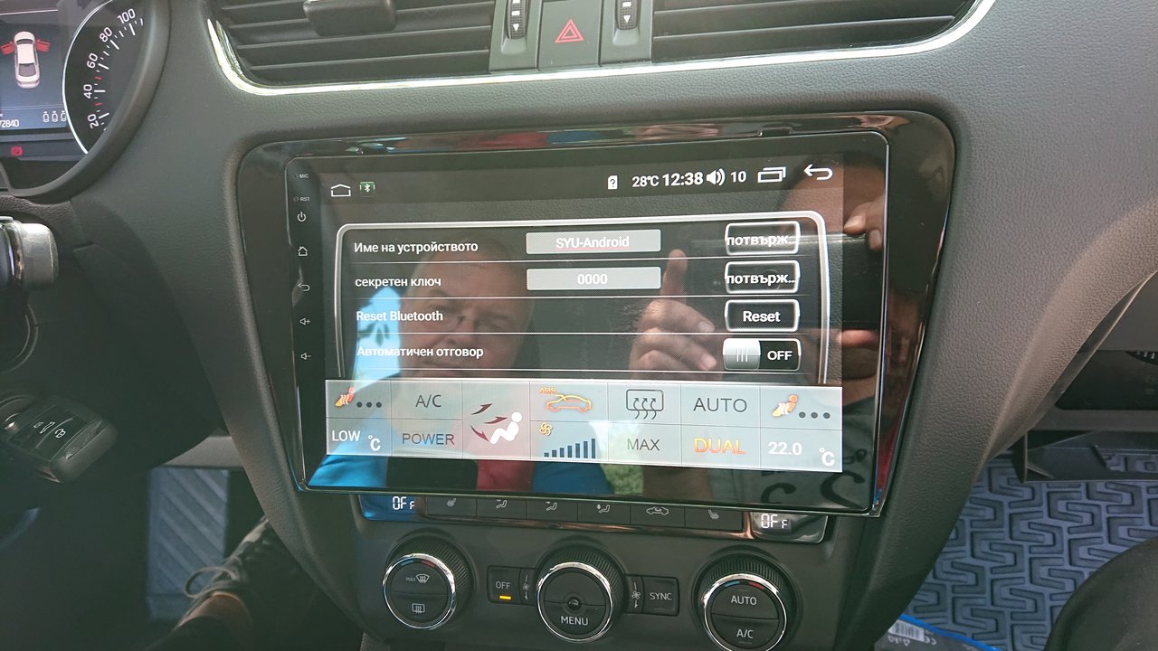

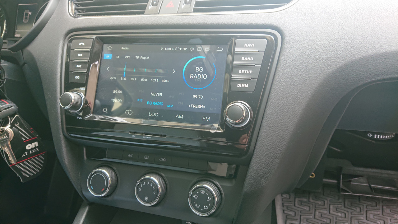

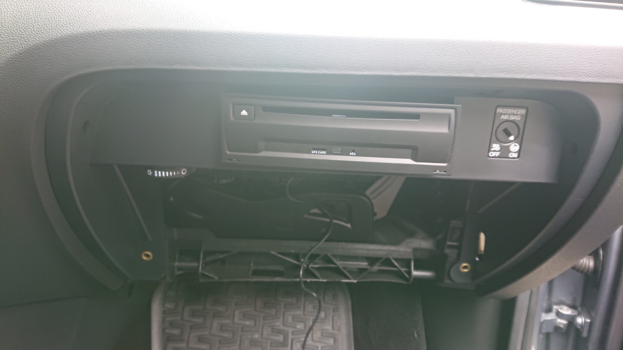

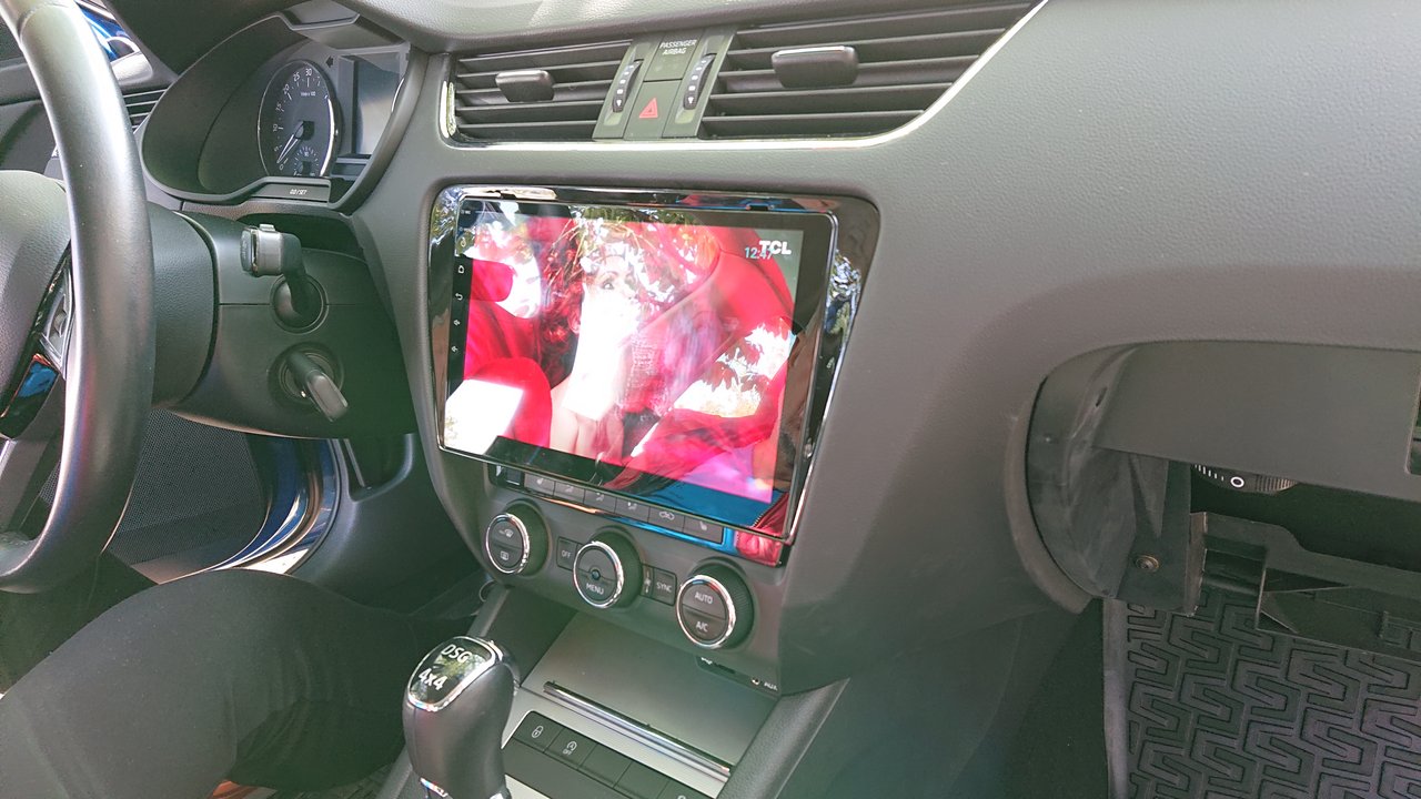

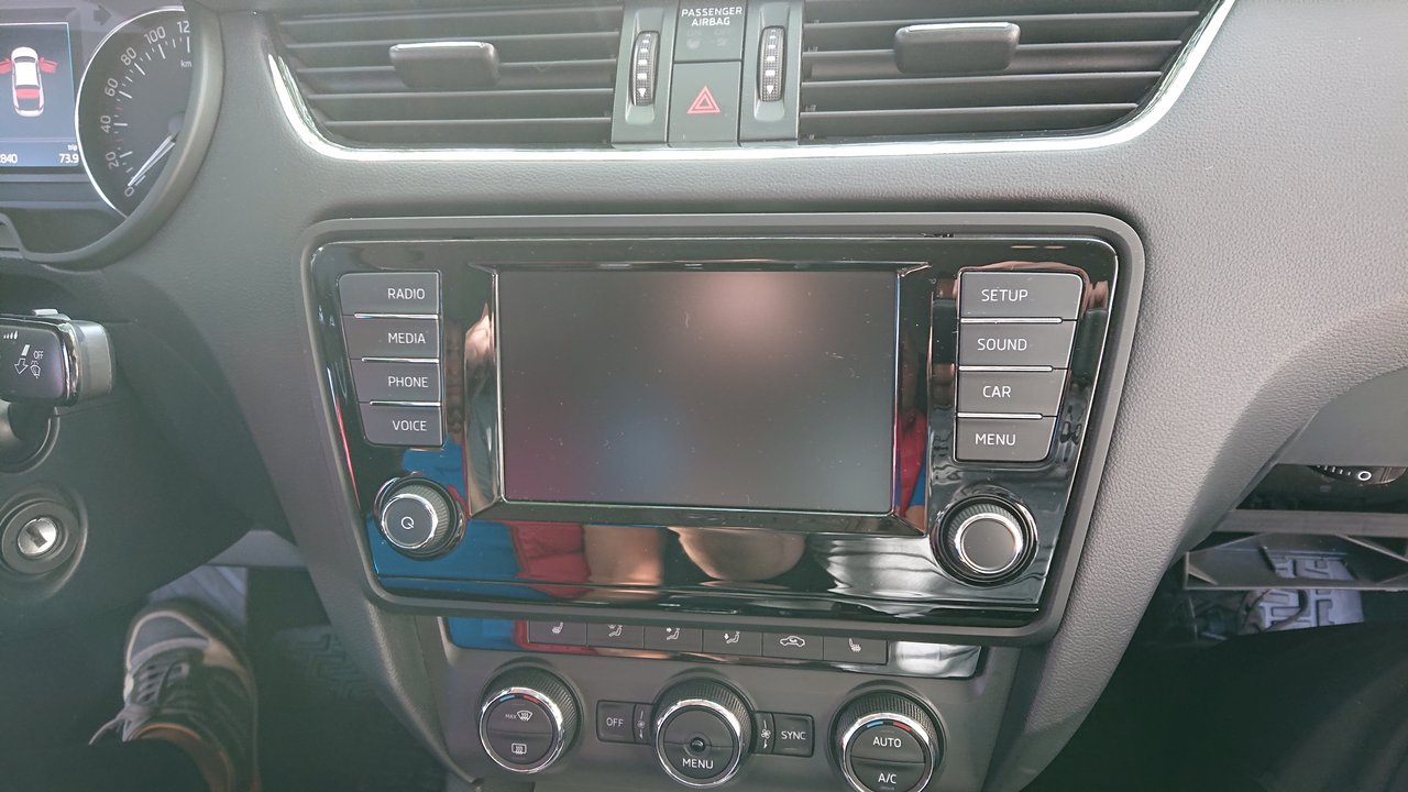

Шкода Октавия 3 2016. Пак голям телевизор. Замяна на стоковото Болеро с мултимедия с Андроид 10, осемядрен Интел процесор, 4гб рам памет Самсунг, 64гб вътрешна памет. DSP процесор за управление на звука. 4G sim card modul.
Монтаж на задна камера със Сони матрица в бутона на багажника.
Подмяна на осветлението в купето,жабката,огледалата и багажника с лед крушки Narva.
Монтаж на динамични мигачи в огледалата.
Преди:
 и след :

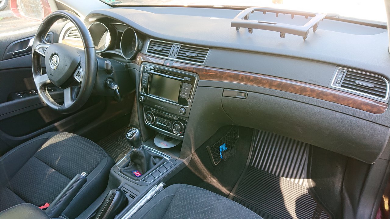

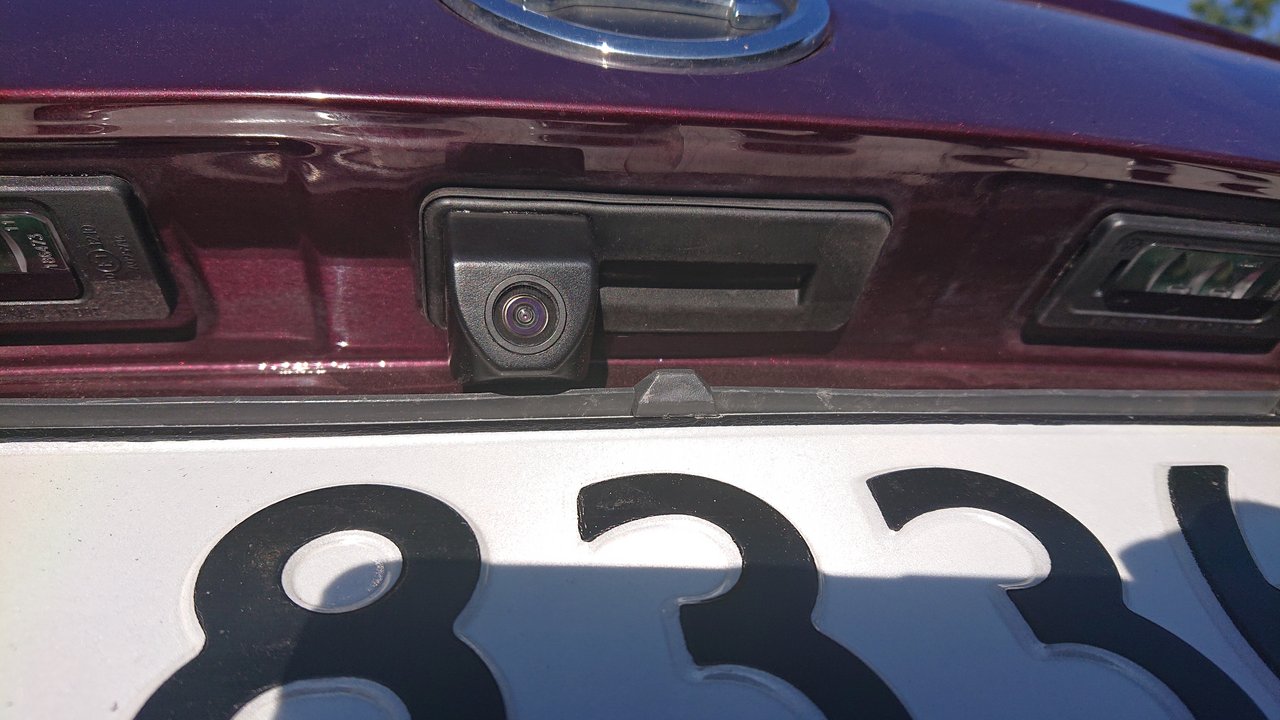

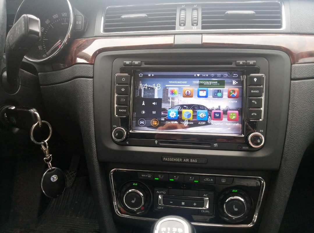

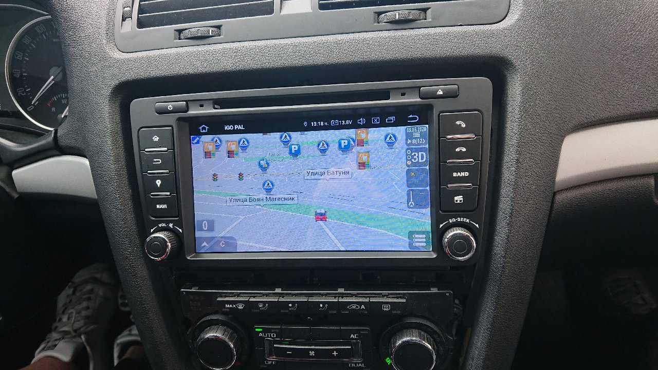

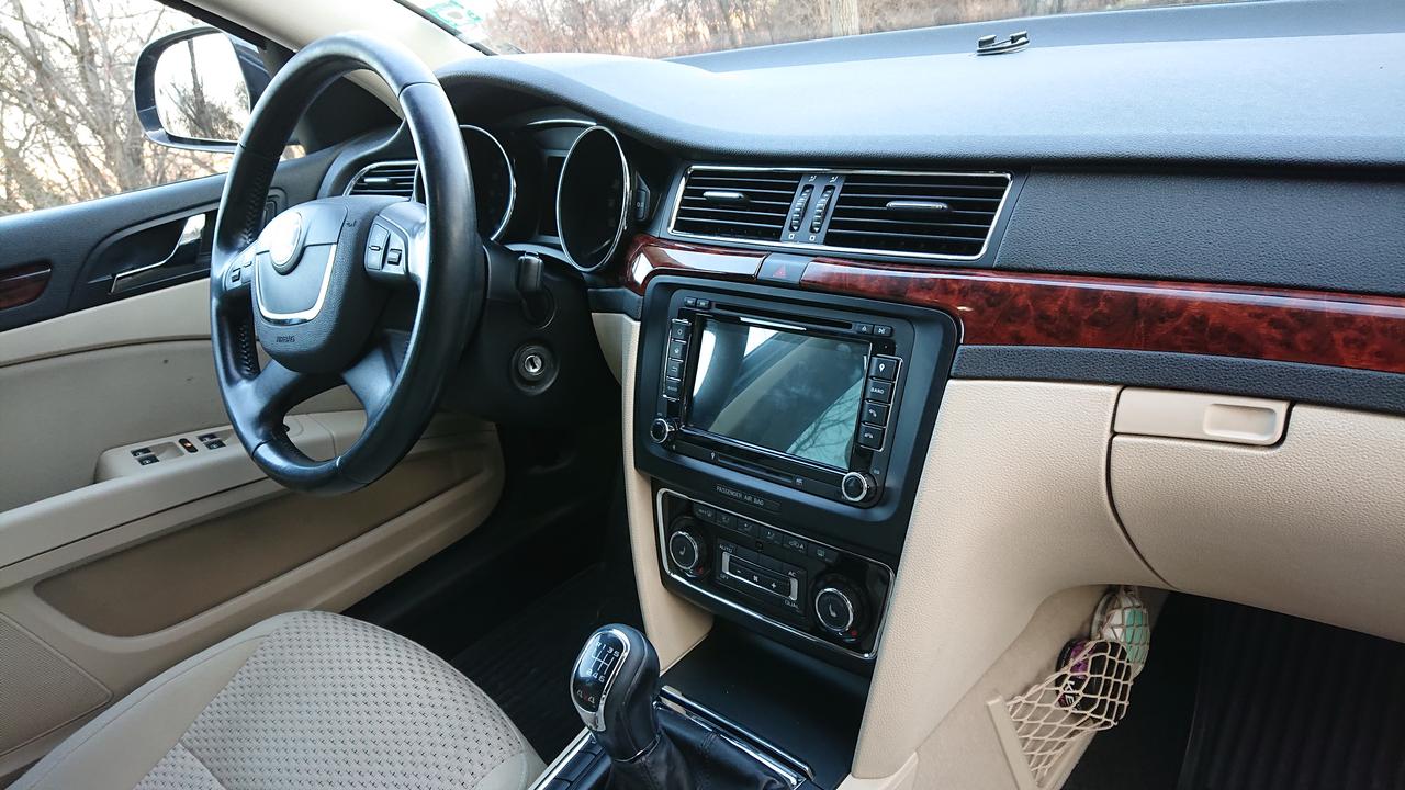

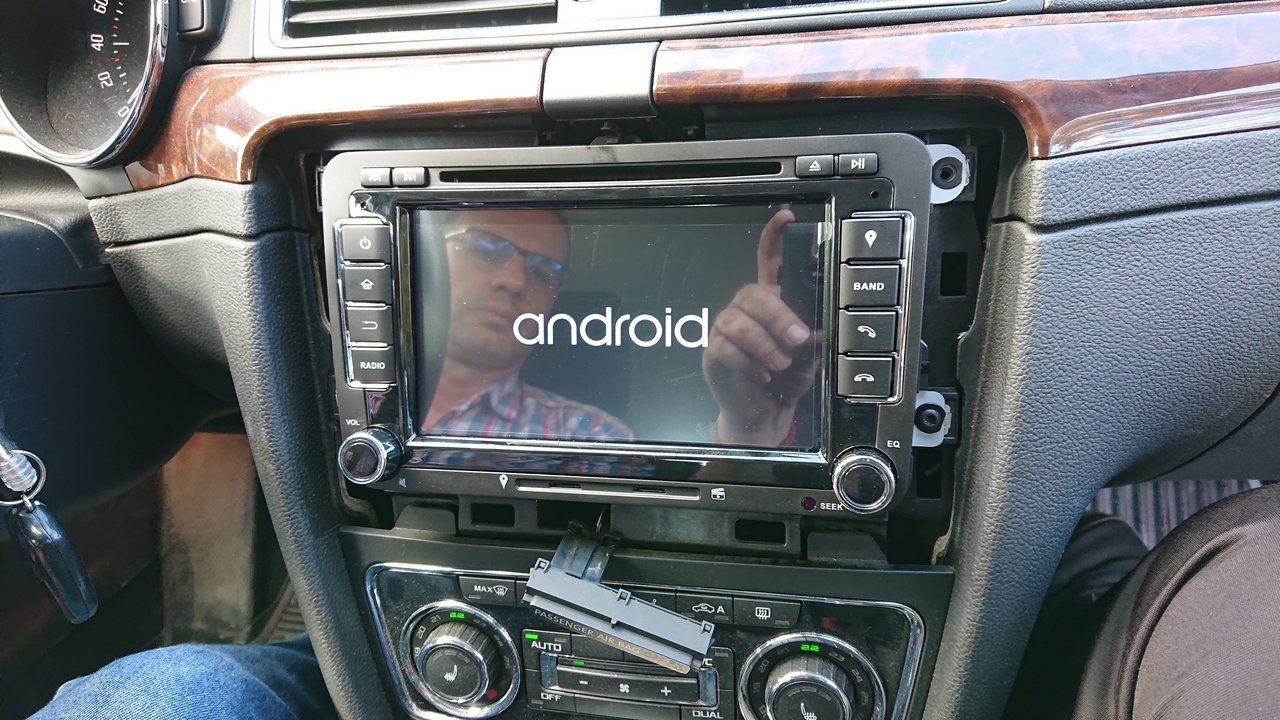

Шкода Супърб 2 2013 лифтбек на колегата @chavdarlk. Подмяна на оригиналната медия Болеро с мултимедия с Андроид 10, осемядрен процесор, 4гб рам и 64 гб вътрешна памет. DSP процесор за управление на звука. Монтаж на камера за заден ход със Сони матрица в бутона на багажника.
Преди:
и след :
Преди 1 час, JORDITO написа:
Преди:
и след :

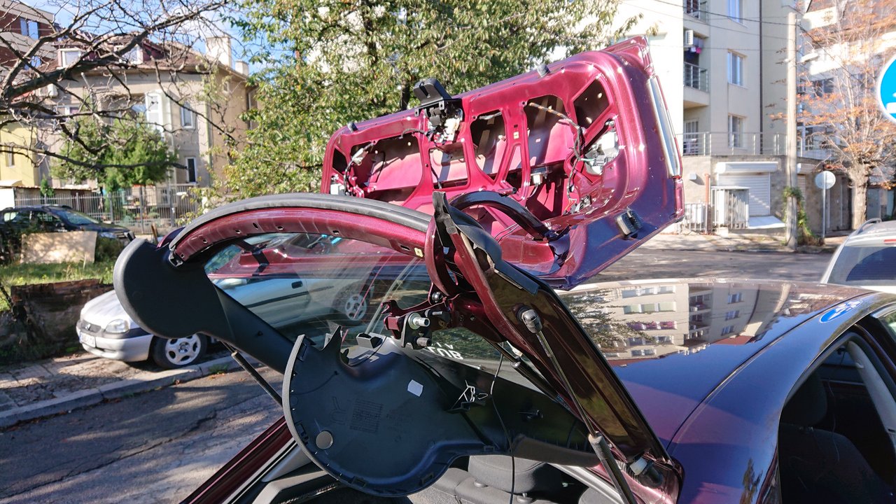

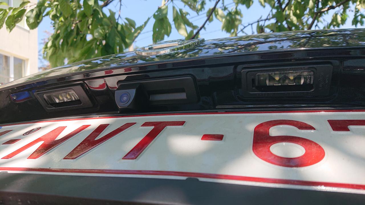

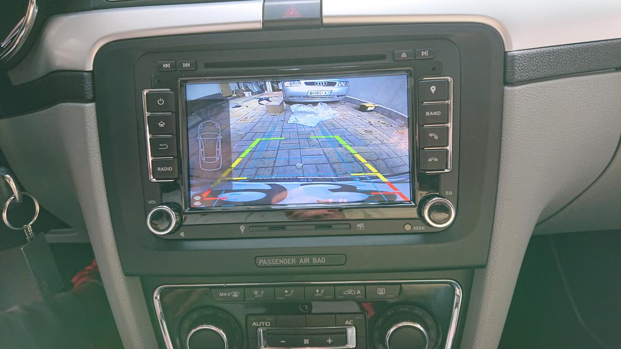

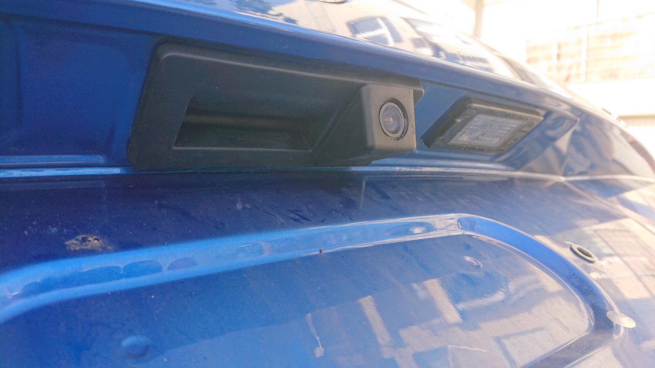

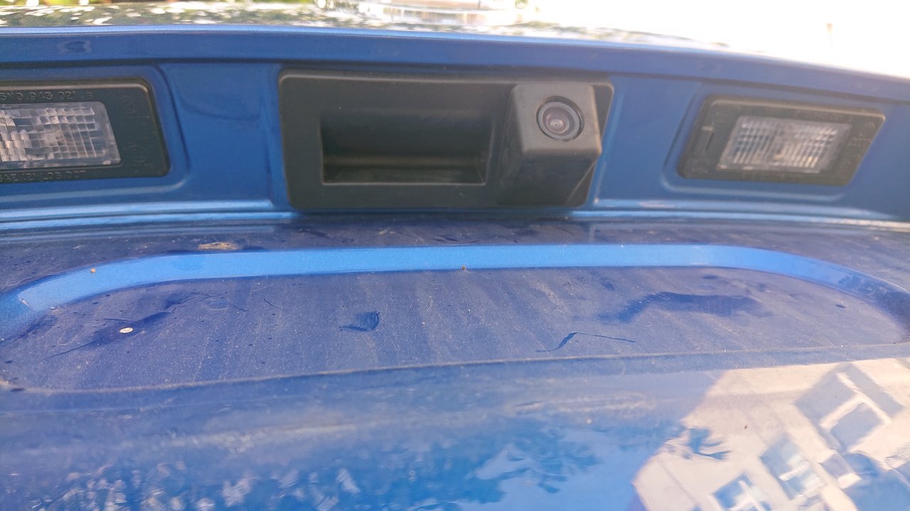

Жорка, поздравления. Значи все пак вече слагаш камери на Супърб 2 седан, при които рег. номер е долу ниско. Прати някоя друга снимка на качеството.
При фейслифта нали пак са два бутона отдолу? Така като гледам сте я сложили на централния :)
@Voyslav Filipov в случая е фейс и номера е на багажника. Иначе на преди фейса слагам в бронята да. Ето снимки.
Редактирано от JORDITO
Преди 19 часа, JORDITO написа:
Мда, объркал съм се с преди фейса гледайки първите снимки.
