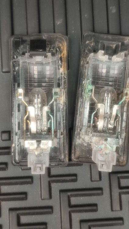

Та светна чека , проверих , лявата не свети. Почукнах , тръгна и като ги свалих - виждате в какво състояние са вътре. За капак пинчето на единия плафон остана в буксата и доста трудно го извадих.
Самите плафони се свалят лесно - първо ги раздвижвате вляво-вдясно , след което се натискат наляво плътно и се повдига десния край и плафона е вън , но подложката на номера пречи , та е добре да го няма.
На О3 и на Ф3 така стават. За това - минаваш през Жорката да ги смени с ледове, които не ръждясват. А дори може да се сдобиеш и с камера в единия "плафон" и да си гледаш назад чат-пат :)
И при Румстър е така, даже по-зле. При мен е абсолютна чистота, а плафоните са сменени с ледове мнооого отдавна лично от мен.
Сега вече ми вярваш за ръждата, нали?
Патина (ако трябва да сме коректни) .. и да познаваме с нея от втората година :)

Моите плафони се опитах да ги сваля, преди време, но не успях. Сякаш са залепени с прозрачно, двойно залепващо тиксо.
Те и моите не тръгнаха веднага , но с леко разклащане , отлепиха ... под тях има действително някакво фолио , което май помага да държи влага и ръждясва ръба :)
Ясно, защото тръгнаха да се напукват плафоните и не продължих с опитите. Картинката и при мене сигурно ще е същата, ще трябва да се подменят.
Може да си помогнеш с пластмасова щангичка , да ги отлепиш от капака .. оригиналните имат гумена периферия и може да се е вулканизирала за капака.
Аз за сега вързах гащите с два заместителя , че не ми се чака в ЕураТек , но по-натам като оправя ръждата , ще взема още един оригинален (единия ще мога да спася) и ще ги лепна със силикон.
