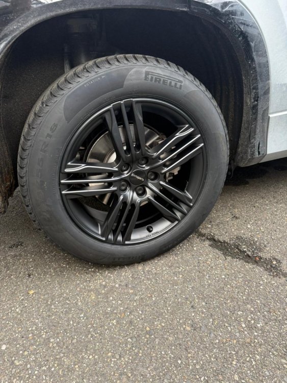

    Казах на Инна, като сложат зимните гуми и джанти да направи снимки. Естествено, всичко се разбира буквално и ми прати снимки само на джанти и гуми. Без цялостен план на колата да ги видим как стоят. Черни джанти не коментирам. Добре е че са 18", за разлика от летните 20".
