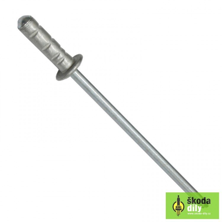

    Тонколона на предна врата
    Ще са необходими и 4 броя от тези: НИТ 4.8x15 ТОНКОЛОНА Партиден номер: N90765701 Цена: 1.14 лв.
    Така става. По-добре, нов.
  4. РусенскоВарено
    43 лева е в Еуратек говорителят, с поръчка, по партидния номер, даден от Майстор Чафо @Logrus.
    Като му дойде времето, прави и другия и ги забравя. Най-вече се уморяват гънките. Аз не бих ремонтирал, ако ги има оригинални, достъпни, и изгодна цена. За сега, това не става ясно. Не бих се занимавал с поръчки от Чехия, ако това е варианта. Втора ръка, също. Бих ремонтирал този. То не се знае и какъв точно е дефекта и какви пари ще вземе майстора. Би трябвало да не е като за нов. Не е изключено да му сложи и по-качествени гънки, казват се и гофри, от оригиналните.
    Говорителят подлежи на ремонт. Ако не ти се търси нов, занеси този на майстор да го направи. Може и така, както е монтиран, да си каже мнението. Като гледам, май гънката е цепната долу. Окачването на мембраната. От некачествен материал е и старее. Не е проблем. Сменя се с нова. Не ми се е налагало да ползвам такива услуги и не мога да препоръчам човек. https://www.google.com/search?client=firefox-b-d&q=ремонт+говорители+пловдив
    https://www.ekodily.cz/e-shop/skoda-fabia-i-12-12v-bme-azq-manual-0-5-4700000000-64-5-reproduktor-dvere-6y0035411c/ 6Y0035411C им е парт номера - предполагам че могат да намерят нови и у нас. По-добре ще е от лепена мембрана. Закрепването не е нужно да е с нитове, става и с винтове и монтажни пластини https://gmoto.bg/montazh-na-obtekatelya-vintova-plastina,185310.html Пуснах първите сайтове дето намерих, просто за ориентир, не е реклама. Успех
    Да при по басовите тонове се чува нещо като дрънкане или жужене, има ли начин да се залепи картона на тонколоната и с какво лепило ако става добре не съм го правим това???
    Не знам. Не съм виждал на живо. Снимката не дава много ясна представа. Особен ми се вижда говорителя. Изпъкнал напред, а закрепването назад. Не е като традиционните фланци. Огледай и прецени. Ако се държи на попнитовете, това е начина. Не е задължително да вземеш същия говорител. Важен е рамера да пасне в отвора, омовете точно и ватовете - около. Бръжди ли, какво му е. Намажи скъсаното с лепило.
    Трябва ли да сваля металната част за която е хваната колоната или така направо да махам митовете...?? Къде може да се купят такива колони?!?
    Това са попнитове. Разпробиваш ги с бормашина и подходяща бургия. След това с попнитачка новият говорител.
    Забелязах че част от картона на тонколоната се е скъсала, нитована е за металната част та как се сменя ако някой я е сменял!!??
