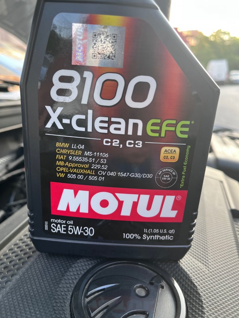

    Впрочем взех си Motul 5/30 доливам със същите спецификации като на шел хеликса дето съм го сменил
