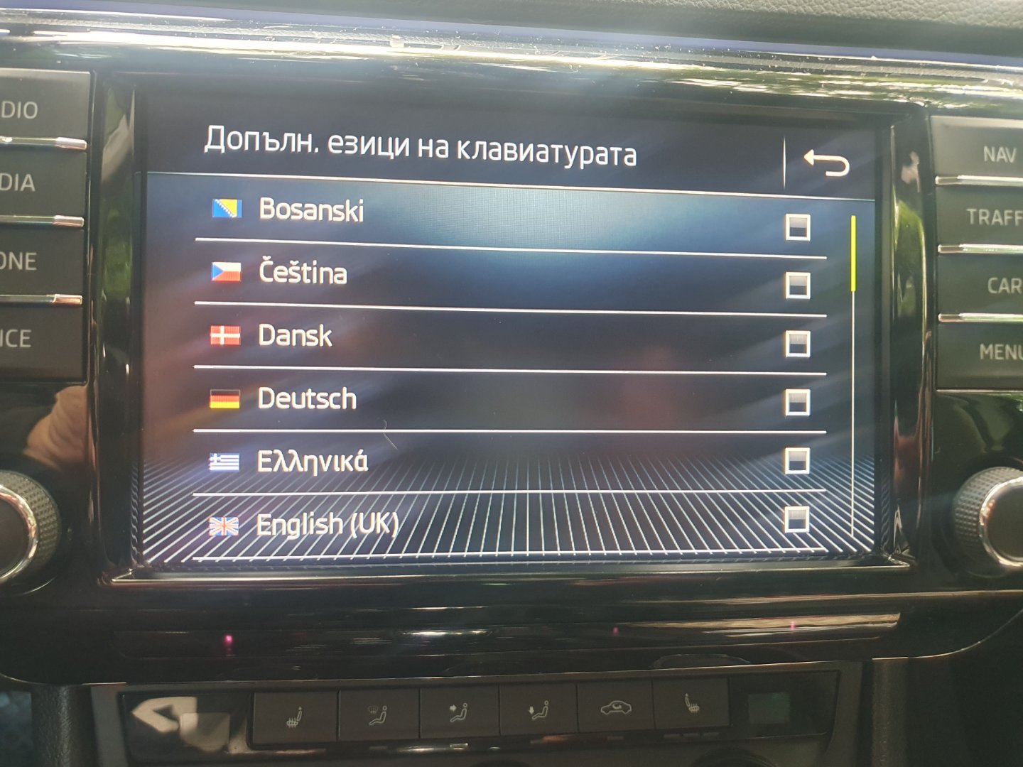

И дали може да се вкара и БГ клавиатура с VCDS
