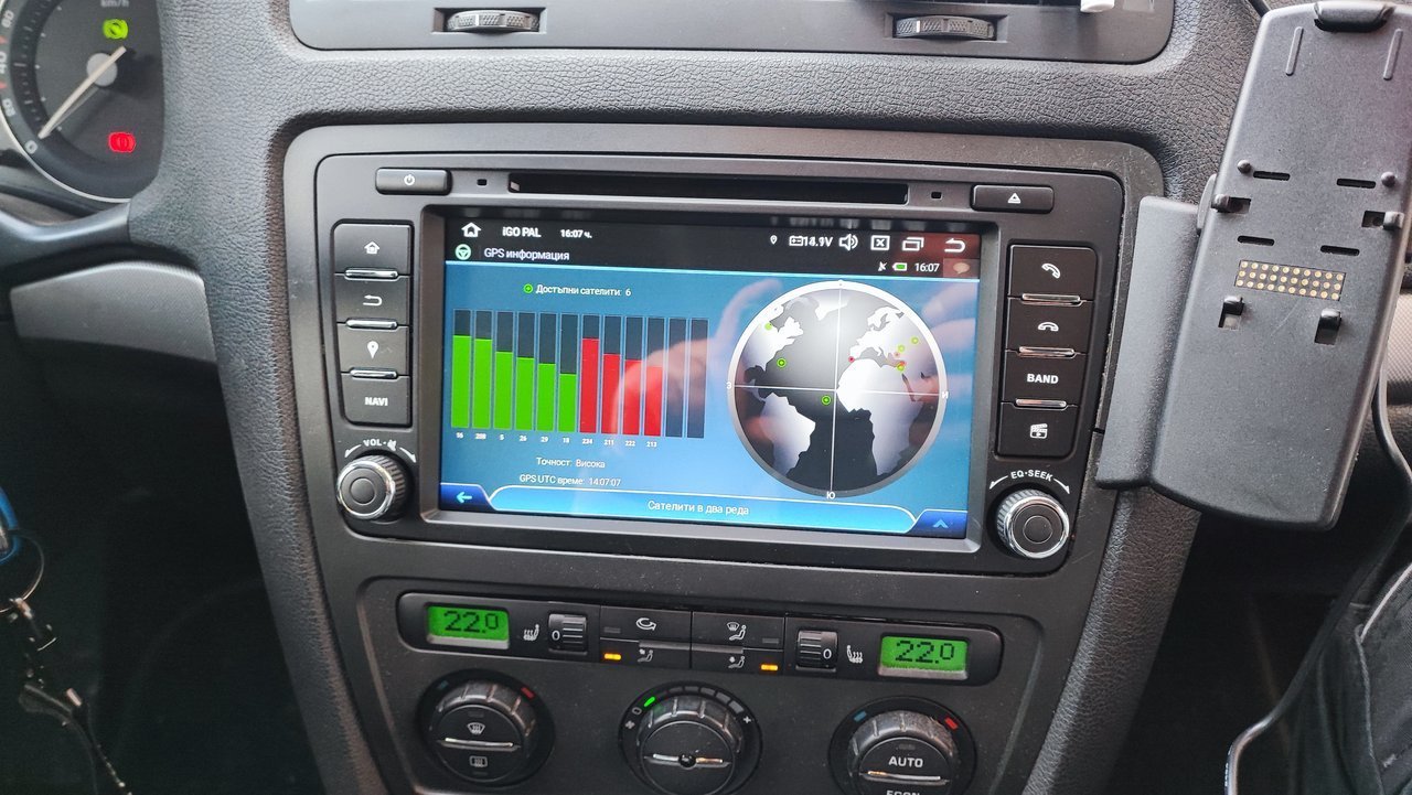

  2. Здравейте колеги дали на някой му се намира рамката около мултимедията и климата за Октавия 2 преди фейс ? Моята е малко спукана и сега като махнах поставката за телефон се вижда
  3. +1
