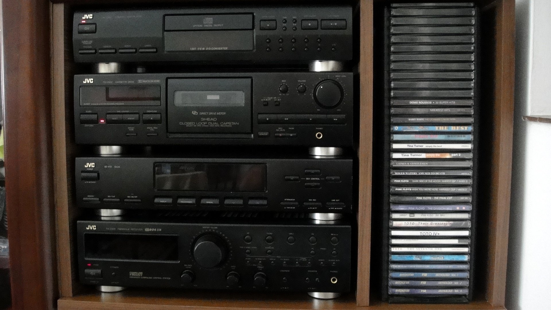

Така е, липсват удобства. СДто ми е с дистанционно. Имах и такъв стерео ресийвър с дистанционно, което можеше да командва и СД и дек. Взех го нов 2001 г. заедно със СДто, но нещо не ми хареса как свири. А и минах към по-големи и мощни тонколони. Продадох го и си купих чист усилвател. Съответно и по-висок клас. Имам блутут на усилвателя и мога да му пускам музика от телефона. Една китайска кутийка за 5 лв. п.п. това е уредбата, когато беше с ресийвъра. не беше лош, но от ниския клас и 2х35 на 8 ома.
Адаш, нямам предвид звука, а че на старата техника напр. няма дистанционно, няма Блутут, няма оптичен вход, няма интернет - ей такива неща.
Аз говоря за конкретна марка в онези години и го виждам с очите си. Хитачи от 80те имат и в Сингапур, Къде е произведено си пише на задния панел. На Асен е японско производство. JVC имат в Малайзия. За японския пазар, марката им е Victor. Единия ми дек е в Малайзия, щото е по-нов. CD плеъра е в Китай. Странно. Купих го чисто нов от магазина 2001 г. Не е мръднал! Нито механика, нито оптика. Всичко друго е Japan. Колоните ми са латвийски, тогава СССР. Гена, казах ти, че уокмен е несириозно да коментираме за радио. Така е. Въпросът е да ти върши работа. Казваш, че това, с което разполагаш не лови станции и аз ти казвам защо. За аудиотехниката не се отнася. Има много уредби, които ще надсвирят съвременните. Очакваме звук и не сравняваме напр. кола с климатик и без. Другото й предимство е, че е по-ремонтопригодна от новата.
Веднага ти казвам Панасоник/Техникс производството е изнесено в Тайван още '80 те години и от тогава за цял свят се произвежда там , само за Япония и щатите се прави в Япония .. този уокмен , за който писах е от тези "истинските" , за които пишеш. От друга страна това , че нещо тогава е правено с 63 елемента , а днес с един чип не го прави по-калпаво или по-малко надеждно .. просто цените на днешно време са такива , че е по-лесно една такава техника да я подмениш с нова , отколкото да я ремонтираш (за новите техники говоря) .. да не казвам , че и магазини (физически) за части вече няма , та дори и да можеш да запояваш , няма от де да си купиш чаркове.
Това вече не може да се види за съжаление. Аз скоро видях, че дрелката ми Бош е произведена в Швейцария, а домакинското кантарче вкъщи е направено във Франция. И двете са купувани в началото на демокрацията и още работят и се ползват. Имам и работещ перфектно и всекидневно 32" LCD телевизор Филипс, който януари ще стане на 20г. А, и един хладилник "ЗиЛ" работи от 1990г у дома. Безспорно старата техника е по-изпипана, но въпросът е дали е необходима чак такава дълготрайност. Нещата морално остаряват.
Да уточним за четящите. Въздушният кондензатор е на врътката за търсене на станции при старите приемници със скала. Гена, прецизността е в схемата и с колко и какви елементи е изградена. Усилвателите ми са, единия 87ма, другия 89та произведени. Нищо не е пипано по тях и нямат нито един изсъхнал или избомбен кондензатор. Касетофона JVC от 79та също. Та, зависи и качеството на елементите. Елементната база, като цяло. Има кондензатори и кондензатори. При тази техника са подбирани. Отварял съм я от любопитство и са маркови. Всичко е Japan. Крайните транзистори Toshiba на единия и Sanken на другия, кондензатори Elna и Nichicon. Не китайски боклуци, които може да не са и в параметри още при производството им. А и колко ще изкарат не се знае.
Жоре , прави разлика между прецизно инженерство и прецизност на техниката , защото няма нищо прецизно в един въздушен кондензатор от L/C или R/C филтър. Не отричам , че като качество на изпълнението са далеч по-добри , но това важи за всичко правено от инженери на лист , а не от дизайнери.

Пазил си я. Поздравления! Сега се сетих да питам нещо Асен. Може и да е елементарен въпроса. Радиото не работи и точка. Касета не смятам да ползвам. Дали шуми и дава признаци на звук, не се знае. @ghost_rider Асене, да те питам. Като го включиш свети ли индикация за захранване. Би трябвало да е центр. светодиод между индикацията на двата канала. С надпис "operation".

Жоро е прав, да.... Ако нямаш никакъв звук може да е от усилвателната платка. Но пак всичко минава през ключа. Преди да му влезеш вътре, завърти серийно десетина пъти ключа който превключва режима радио/касетофон, на снимката се вижда горе в дясно-втория. Може да се изчисти временно оксидацията ако има. Същото го направи и с копчетата (потенциометъра) за сила на звука и баланс лев-десен говорител, и там ако има замърсяване се получава пръщене или директно спира звука. Поиграй си с копчетата подробно. Сещам се и редактирам поста . Дори може да излезе от оксидация в буксата за слушалки. И там има ключ-пластинка който като вкараш букса-слушалка, спира говорителите, срещал съм се и с такива аварии.
Асене, питах те за дека, защото, ако няма звук и от него, може проблема да е в усилвателя. Ако нямаш касета или механиката не работи, виж поне дали има шум в говорителите, като го усилиш, при различните положения на ключа за функциите. Подкрепям това, че си се захванал сериозно. Тази машина заслужава. Видях я на снимки.
Гарантирано не е имал контакт с вода. Също така и никога не е отварян. Само да намеря малко време ще го разгледам по-подробно. Към момента не мога да гарантирам за работата на дека, именно заради стареенето на материалите, но той не ми е приоритет. Като малък си пусках разни касетки с приказки на него, записвах си песни от радиото, но това е било преди повече от четвърт век. Имам съмнения за превключвателя, но докато не го отворя, явно няма да разбера. Също и за кондензатори съм си мислел и ще направя визуален контрол, пък дано излезе нещо за което има части. Шум като че ли не е имало, за разлика от малкото Hitachi. Не му знам модела, прилича на VEF с касетен дек. Страшно пръщеше, трябва и него да го отворя да го почистя, но първо големия брат.
