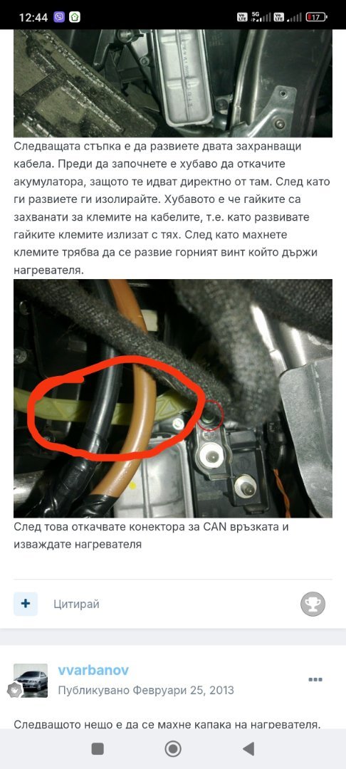

Здравейте, днес и аз реших да сваля въпросният нагревател, но стигнах до последният винт който го държи фиксиран към мястото му. Пред него има едно бяло пластмасово рамо и е в положение точно пред самият винт. Някой да знае как се сваля или как се мести бялото рамо случайно ...
