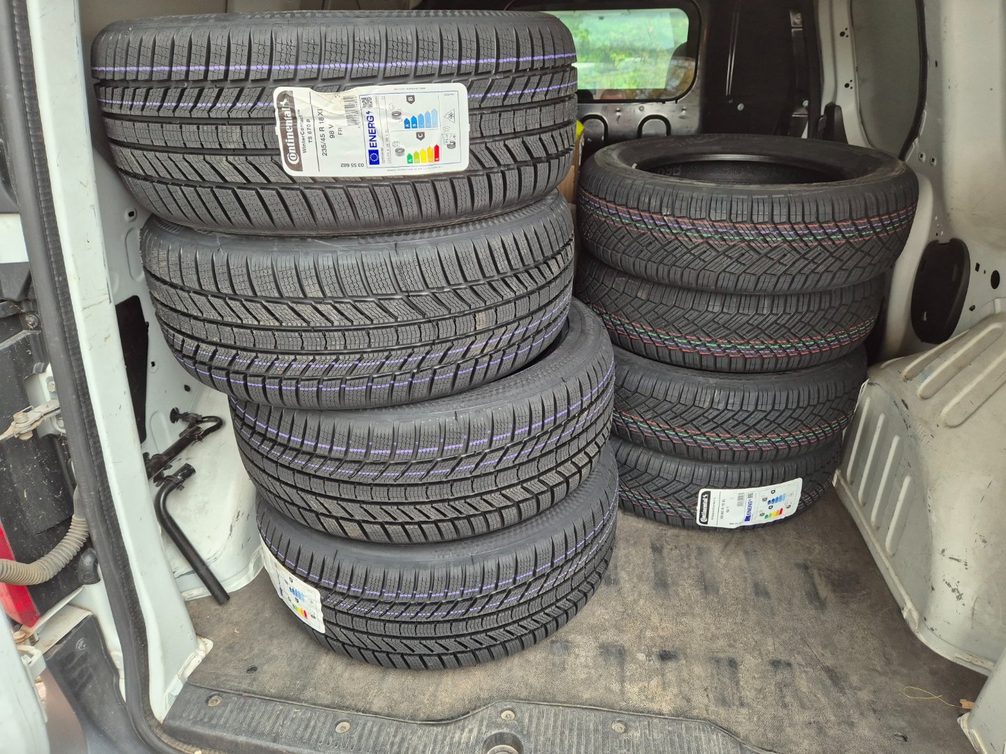

    Зимни гуми-какви да избера?
    Еуратек са с 10% надолу с цените на зимни гуми. Неофициално е още, но е факт, вътрешна информация отпреди 15 минути от гуруто на продажбите им.
  4. TS870P са 3025 - Румъния Allseason са 2025 - Словакия От Медина Мед са взимани, но предполагам, че и по другите търговци ще е тая партида
