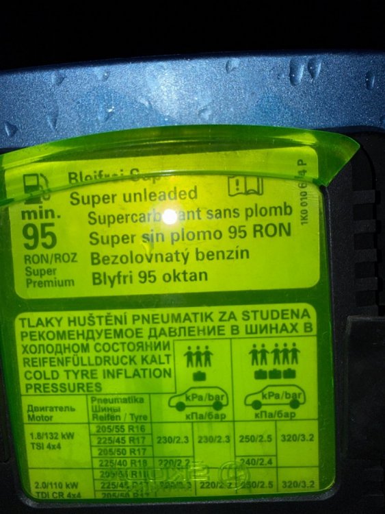

Както виждаш 98 е показано като основно, а в скоби е 95, като компромисно или заместител. На моята 1.8 тси е 95, но карам със 100 в БГ и в ГР с 95 (но 95 в ГР е минимум 97 октана, в БГ е минимум 93 по спомен за написаното в документи за доставките). Да караш с 95 в БГ не е ОК според мен тая кола. Карам в със 100 октана на Шел или 98 на други в БГ и ми харчи повече, и върви по-малко от 95 на Етека в Гр моята. Ето ти снимка на капачка на резервоара

Проверих на две места, за по-сигурно и данните съвпадат. ОЕМ размер 235/45 R18. Заместител 225/40 R18. На С2 на капачката пише един размер и той е 225/40/18. Зимните ми са 225/45/18. Малко по-височки.

Извинявам се за подвеждането. На С2 ги пише размерите и мислех, че се отнася и за другите Шкоди. Това намерих, като официална информация:

Честито, супер е! Ако на капачката пише 225/50/17 можеш и на 55 спокойно да сложиш. Ще получиш малко повече височина и ще увеличиш комфорта доста, поведението на пътя като стабилност се намалява незначително. От години винаги слагам на колите си такива гуми. Километража почва да показва реалната скорост по ГПС. На 45 не ти препоръчвам, ще твърдиш возията доста. Просто ако взимаш на 55 гледай да са ХЛ и с висок товарен и скоростен индекс. В никакъв случай не взимай гуми с нисък товарен и скоростен индекс, който и размер да избереш (това се отразява много на пътя после). сега видях, че нямаш написани размери - на твоята е на 50 за 17!

Наистина е с по големите спирачки, не се бях замислил за това, но пък на капачката пише че може 17,18 и 19 цола.

А да питам нещо за бензина, четох из форума една тема общо взето няма еднозначно мнение. Човека от които взех колата ми каза, че лятото я е карал със 100 октана а зимата с 95,на капачката е нарисувано 98(95),показа ми в книжката на немски и уж ми го преведе, звучеше нещо като "Карайте си колата с 95". Вчера напълних резервоара с 95 преди да тръгна а днес с гугъл преводача преведох това от книжката. Препоръчваме да използвате безоловен бензин с октаново число 98 ROZ или по-високо. Може да се използва и безоловен бензин 95 ROZ, но това води до ниска загуба на мощност и леко увеличен разход на гориво. При спешни случаи може да се използва бензин с октаново число 91. Та какъв е извода в крайна сметка, мога ли да карам с 95 или не, то вече се е свършило де, при положение че той си е карал с 95 и аз вчера заредих 60л 95,но все пак да питам.

За Супърб 2 това е препоръчания размер гуми за 17" джанти. Предполагам, че се отнася и за Супърб 3. Можеш да провериш. Написани са от вътрешната страна на капачката на резервоара.
