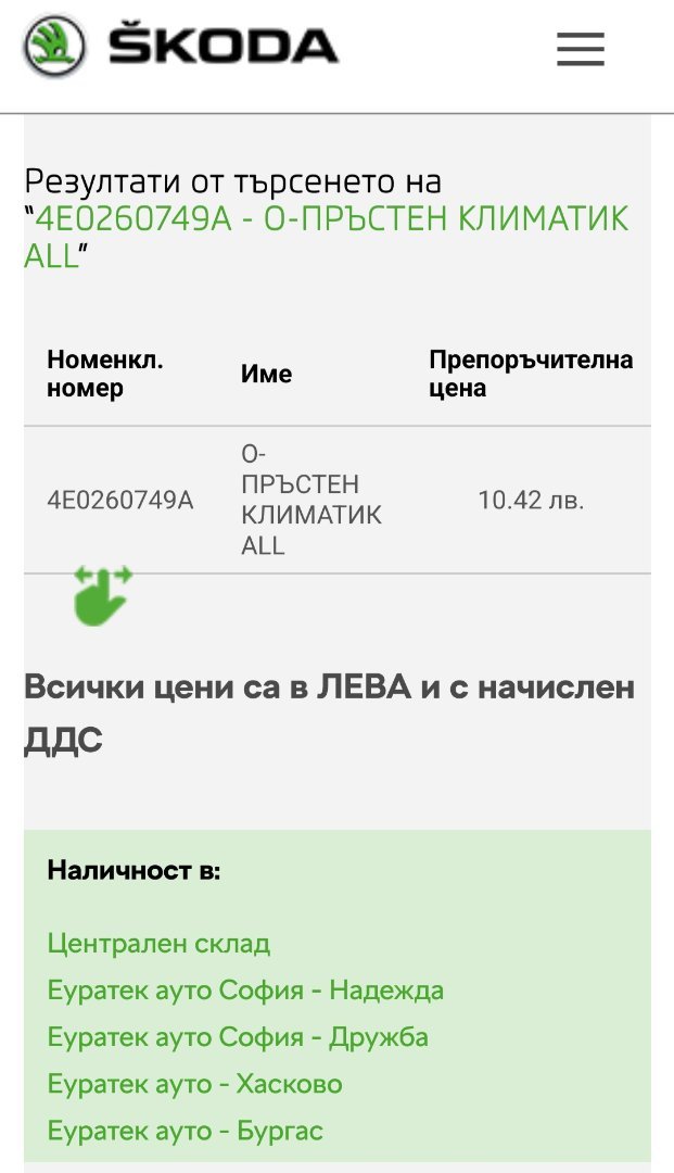

    Дали да си взема VRS ka?
    Саше, давам ти сайта само за сверка. Ако там си намериш това, което те интересува, копираш си партидния номер и гледаш колко чини в Еуратек. Тук е линка за справка за цени и наличности за резервни части, в твоя случай. Партидния номер трябва да е слят Примерно от английския сайт го копираш в този ми вид: 4E0 260 749 A Трябва да изглежда така, като го сложиш в полето на сайта на Шкода България 4E0260749A Коригираш го и го мяташ тук: https://service.skoda-auto.bg/information-for-assortment Излиза ти наименованието на частта, цена за брой и дали е налична Ето така: И знаеш колко струва нещото, дето ти трябва, знаеш, че е одобрено от Шкода/оригинално и откъде в София можеш да идеш да си го вземеш. Ако няма наличности на каквото ти трябва, но си му видял цената и си ОК с нея, пак отиваш в някой от трите магазина на Шкода в София, поръчваш си го, до седмица, максимум 10 дни идват нещата. За Октавия 2 са поносими цените на подобни артикули, искрено се надявам и ти го пожелавам да не ти се налага да купуваш части, които не са ОК с бюджета ти.

  5. maxrpm
    Ми, Ице , аз уж вече го поръчах, ама ще потърся и тук. Ти поръчвал ли си , как седи въпроса с доставката , като пари?

  7. РусенскоВарено
    Ето тука седем страници с такива пръстенчета съвместими с ОК2, дано го намерите това, което си трябва. https://www.skoda-parts.com/spare-parts/octavia-2/o ring.html

  15. joro-120L
    Саше, ти знаеш ли какво искаш? Що поръча черния? Поръчай си син, когато му намериш номера. Пише, че пръстенът е от хидрат-акрил-нитрил-бутадиен каучук. Висококачествен маслоустойчив каучук. Вече си го поръчал. Слагай, пък ще видим кога ще текне.
