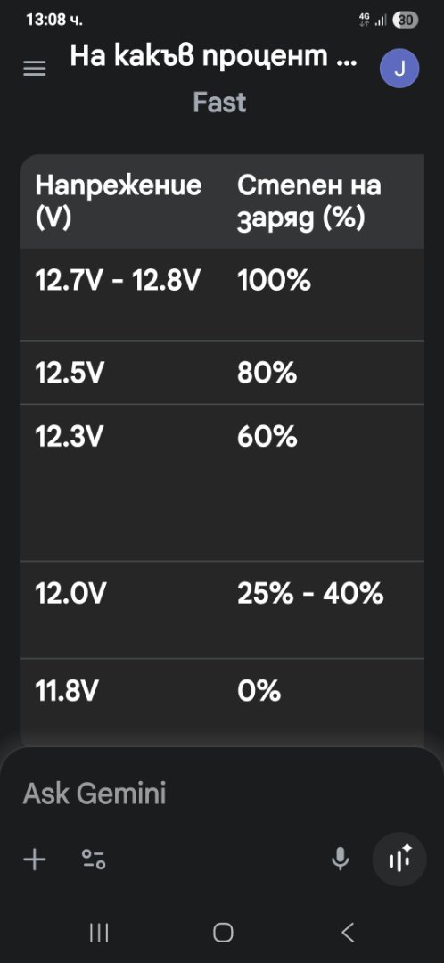

    Ако няма товар се очаква да е 12.6-12.8, т.е. 12.4 е леко ниско. Но това не е най-важното. По-скоро проблема е пусковия ток, т.е. вътрешното съпротивление, и спада при стартиране на двигателя.

    DSG блокира примигва на таблото
    Факт е че съвременните коли понасят доста негативно леко разреден акумулатор. Тук случая не ми прилича да е такъв, но знам ли... Аз бих го поддържал (зареждал), 2-3 пъти годишно при такъв малък пробег, за да го държа в кондиция. В днешно време, с всичките електронни модули, които трябва да поддържа, 6 години са добре, а и не се знае колко "пресен" е бил при покупката.
    И продължаваш да го питаш този тъп чат. Показанията на акумулатора са наред. 14.39 е зареждането.
  13. nikola.dragiev25
    Днес ми светна чека, инъче колата върви и скоростите превключват плавно, утре ще купя нов акумулатор и да видим как ще се държи.
    Що да е ниско 12.37? Колко трябва да е? На мен ми изглежда ОК... На моята О2 си беше в тея граници, при палене падаше и под 10, но никога не е примигнала дори, камо ли да се осветена цялата кола, както става, когато наистина има грижа. Не, че не е възможно. Просто си размишлявам и ми изглежда странно.
    12.37 е ниско. 14.39 пък означава, че ECUто се мъчи да зареди. Та, да, може и да е акумулатор.
