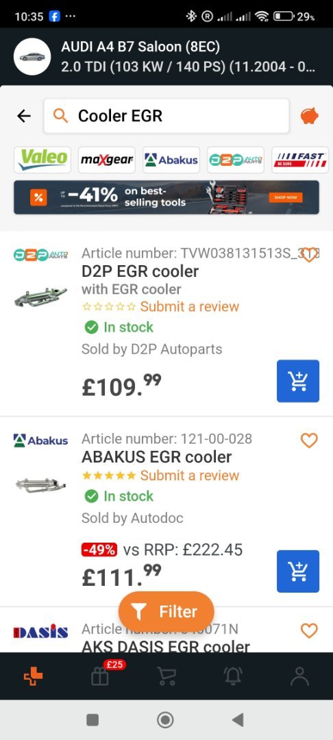

Мише парт номер ще извадя утре, ама на прима виста - цена на ново м/у 270 и 540 пари....То каруцата толко струва
Желязна. И обикновено се пука баш на гофрето. Нова трябва. Трудно ше бъде със заварка/лепене.
Да, сещам се, че няма да си ти. Ако е алумин - аргон. Железо - СО. По преценка може и с лепила - поксипол, течен метал. Това са идеи, по преценка на място. Нито знам каква е тръбата, нито какво минава през нея.
На тва джелвзо кат гледам май само клапанът му е отделна част. Вадиш парт номера и Аутодок е твоят приятел. Т.е. точно на теб ли да обяснявам.
Жоре аз работя с бакър - това като го гледам е алуминий, стомана или де да знам какво, не съм аз този дето ще го заварява, не съм достатъчно компетентен. Цялото желязо си е още в колата, а тя е на 20км. от мен - нямам идея какъв е материала и затова питам
Чавдаре, толкова тръбни пътища си направил, та таз тръба ли не знаеш как ще стане. Това нещо го виждам за първи път, сега на снимката. От какъв матреал е тръбата.
Един бърз въпрос - Ауди А4 (Б7) 2.0TDi 140к.с. - има спукана тръба на ЕГР, съответно колата малко "не върви": Става дума за тръбата с гофрираният елемент. Та въпросът е подлежи ли на заваряване? Или пък на подмяна, без да се налага да купуваме целото джелезо?
