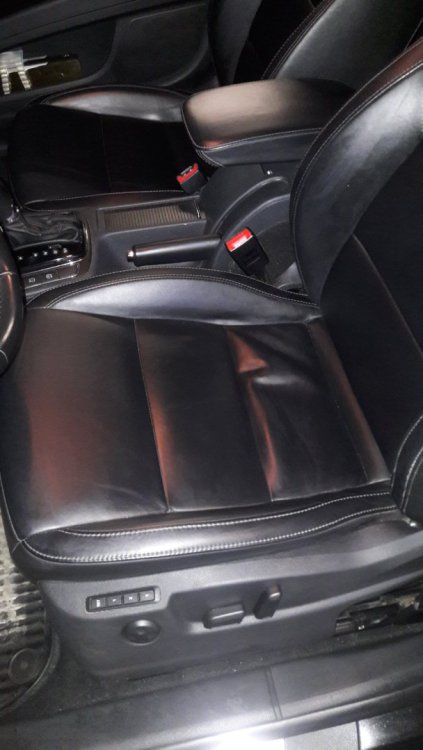

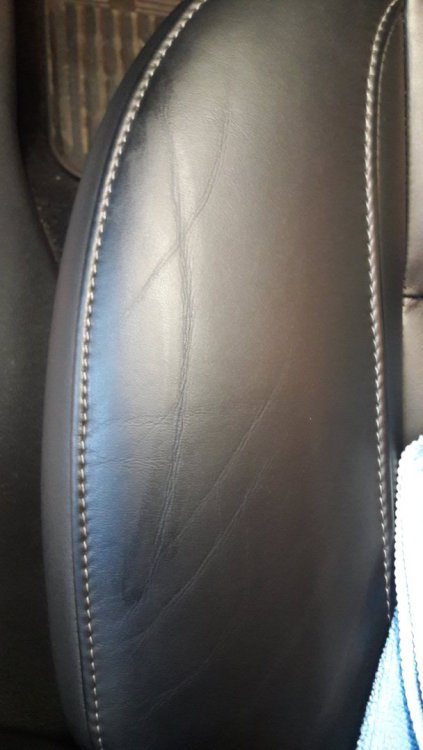

  1. Здравейте, колеги. Аз също живея близо до препоръчаното място и реших днес да се разходя дотам. Срещнах се с човека и ми даде и брошура. Обясних му първо за подгрева на задната седалка. Сподели ми, че оправят дребни проблеми, но ако са по-сериозни ще трябва в оторизирания сервиз, а в Еуратек цената за нов(без труд) е 230лв, но по тази тема ще пиша другата година. Мястото се води тапицерско ателие, затова ще ви споделя още няколко неща, за които си говорихме. Когато закупихме нашата кола, тя имаше проблем с шофьорската седалка (можете да видите снимката). Човека ми обясни, че явно пълен човек е карал автомобила преди нас и просто кожата се е изхлузила и начина това да се оправи е да се претапицира мястото с нова естествена кожа, което ще струва около 250 лв. Говорихме и за гънките, които се появяват след време по салона на автомобила и ми обясни, че могат да се оправят, чрез нагряване,но вече кожата е на 6-7 години и е възможно да се увреди вместо да помогне. Те се появяват както от употребата така и от не добре хидратирана кожа. Разбрах, че доста грешно съм поддържал коженият салон. Аз само го мазах с лусион за кожа два пъти годишно. Майстора ми сподели следния съвет: Да се закупи препарат Дента Мс клийн (за зъболекарски столове) или друг ако имаме. Напръскваме определено място и преди да се стичат капки с мека четка за обувки търкаме, и оставяме да проникне и преди да изсъхне забърсваме мръсотията с микрофибърна кърпа. След това, като изсъхне, намазваме с лусион за кожа. (Ако мажем само с лусион не може да проникне добре навътре в кожата и не може да я подхрани заради мръсотията отгоре, която стои и затова се получават гънки и нацепване). Препоръча лусион за кожа на BMW, имало го е в Дару Кар, но цената му била висока около 60 лева. Извинявайте, че се отклоних малко от темата, но се надявам да съм бил и полезен.
