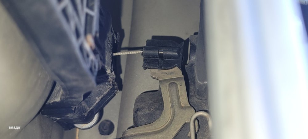

  3. Предполагам че някъде някакси съм заклинил палчето което се дърпа с дръжката отвън, защото когато слагах жилото, разкачих бравата само от винтовете, но не и от дръжката. Така разкачена, бравата висеше на връвчицата която дърпа лостчето, а там има и една пластмаса която е подвижна (вижда се на снимката), може и тя да е участвала в цялата ситуация. Няколко пъти ръчках с отверка, опитвайки се да отворя вратата без да дърпам жилото или външната дръжка. Явно докато съм ръчкал с отверката съм наместил нещата. Не се сетих да снимам преди да ръчкам, за да видя разликата, но въобще не предполагах че там ще е проблема....по скоро мислех че бравата е тотал....

  4. И защо е блокирала. Каква е причината да блокира. Как реши проблема. Да не стане така, да си оправил следствието, а не причината, и след време пак да се озовеш в същата ситуация. Нещо не си достатъчно подробен и в същото време полезен за четящите с евентуално бъдещ такъв дефект.
    1 point
  5. Ей тая гад (палчето което се дърпа от дръжката отвън), нещо беше зациклила и заклинила и заради нея вратата беше блокирала и не се отваряше. Проблема е решен и вратата заедно със жилото са оправени. Благодаря на всички отзовали се ?
    1 point
  6. Отказала ти е бравата,не е от жилото.Ако я излъжеш случайно да се отвори ,изключи буксата от бравата и така докато си купиш друга брава ще работи ръчно като едно време на ладата
