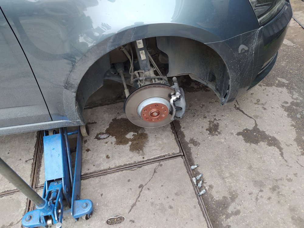

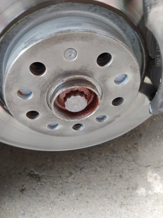

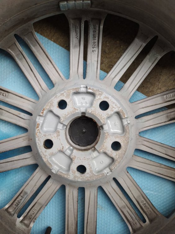

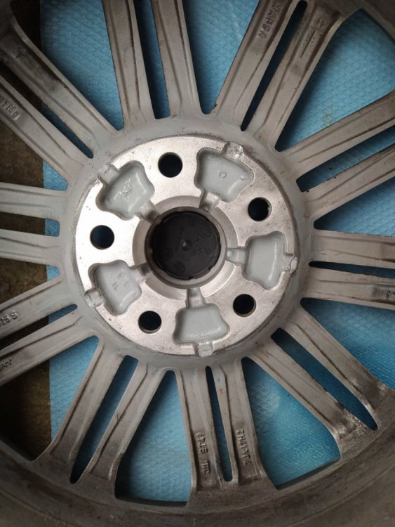

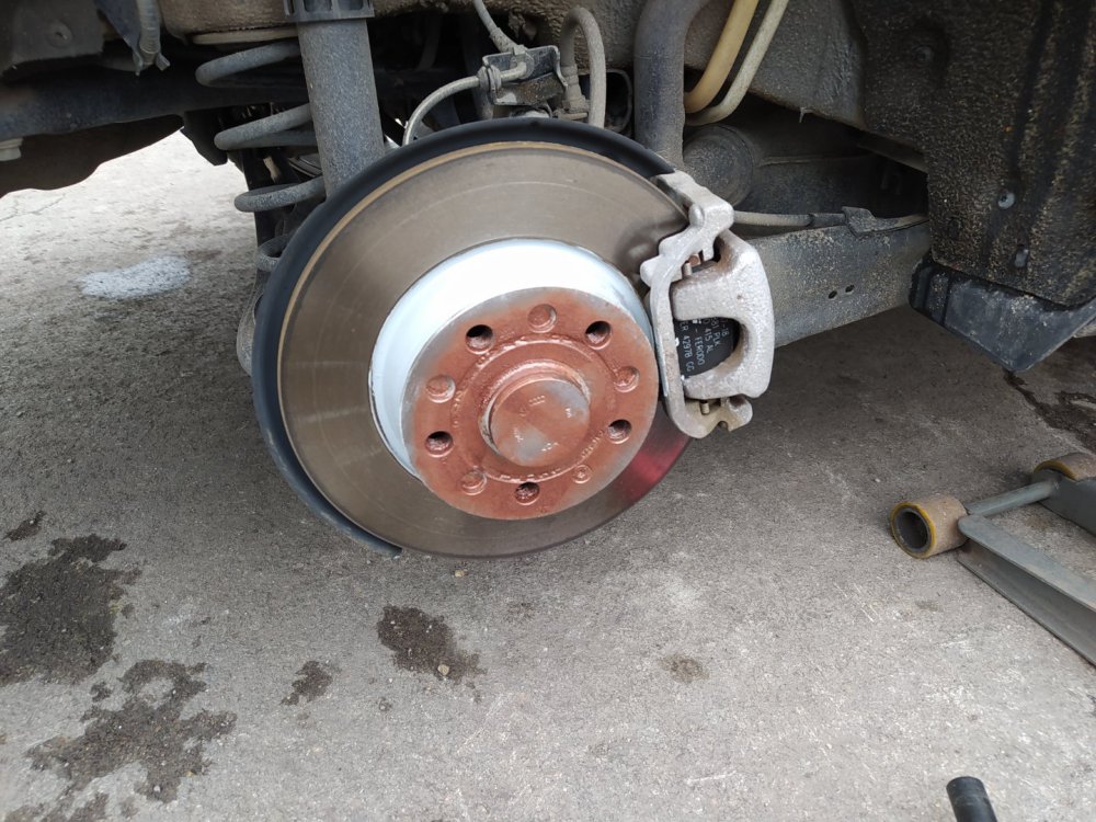

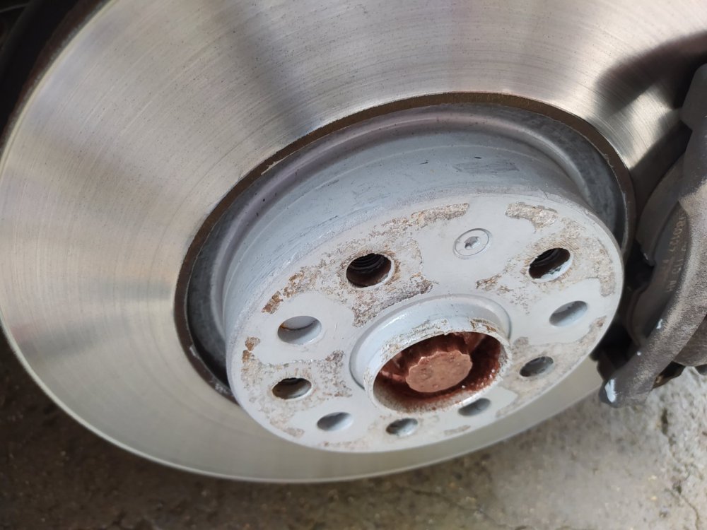

  1. Както си и мислех, проблема се оказа боята. Днес я свалих от джанти и главините, нов баланс, медна грес за да не ръждясва. Повозих се малко, до 160 км/ч няма и помен от проблем. Благодаря на всички за съветите и напътствията.
