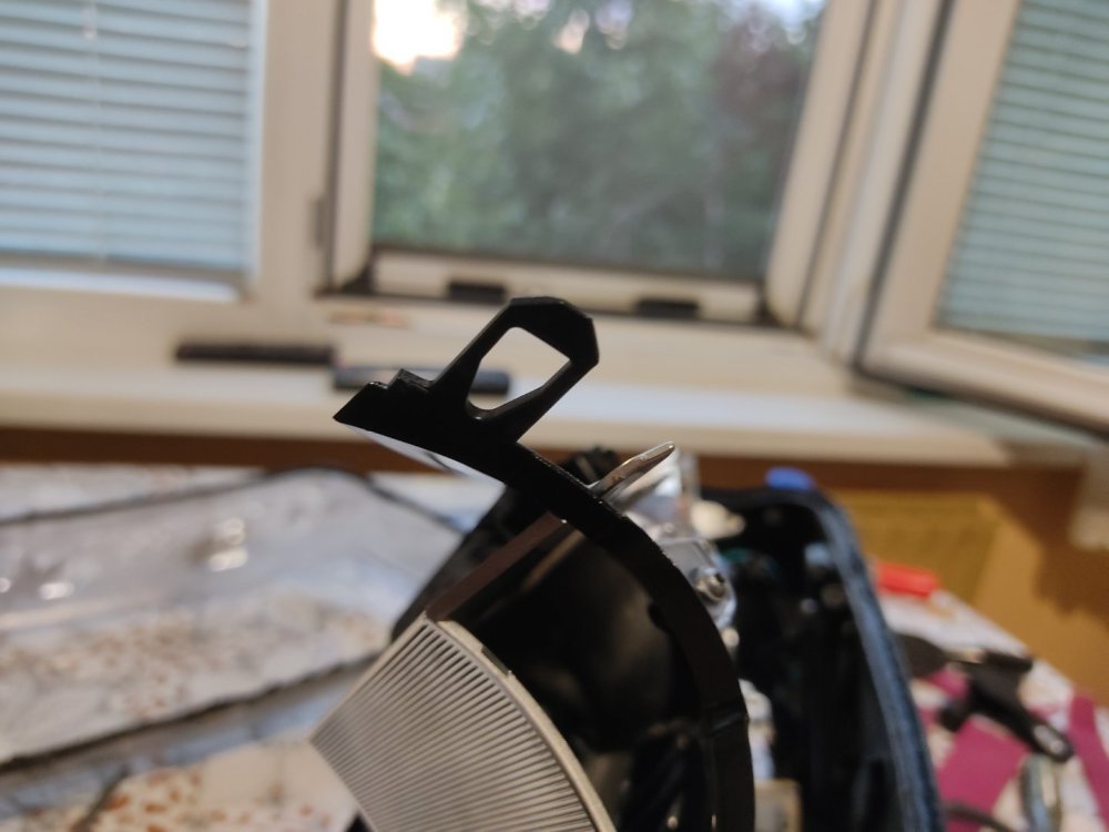

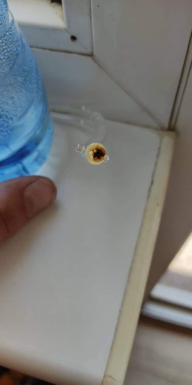

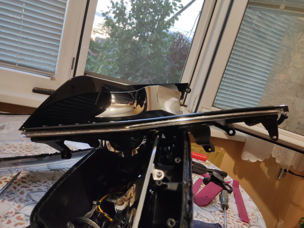

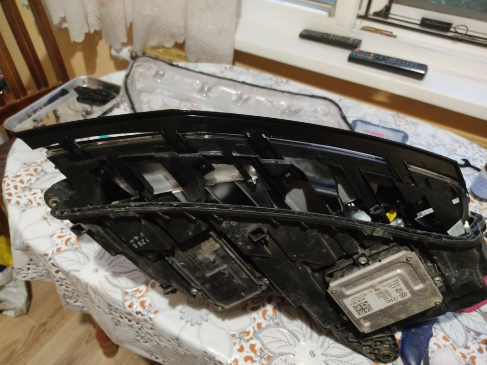

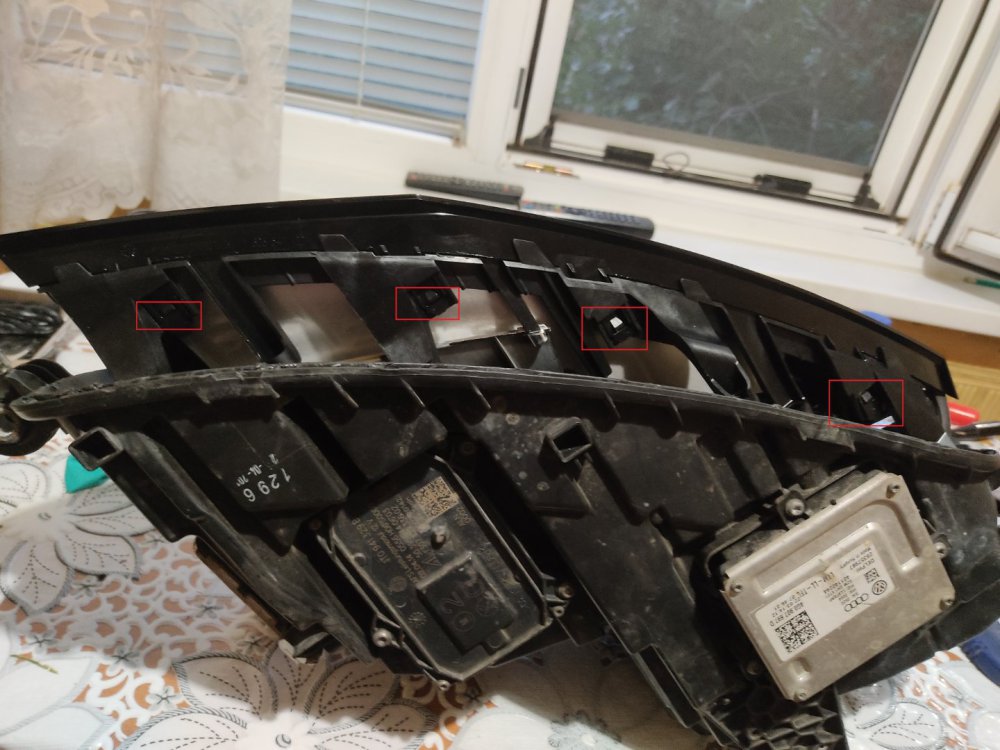

  2. Понеже на моята Октавия единият ми ДРЛ започна да свети в жълто и след пусната тема в раздела на Октавия и четене по стигнах до извода, че щом свети значи баласта е ОК. Проблем е светловода, който е много близо до диодите и започва да се топи и пожълтява и почернява от нагряването. Има фирми, които ремонтират ДРЛ. Начините са два: 1. Намиране на счупен фар и да се използва лед модула 2. Премахване на изгорялата част от светловода. Начина на работа е следният: 1. Сваляте бронята и демонтирате фара 2. С пистолет за топъл въздух нагрявате външния ръб на капака и след около 3-4 минути фара е готов за отваряне 3. До тук беше лесното, от тук нататък се сблъсква чешката инженерна мисъл и упоритостта на българина да не дава 1600 лв. за нов фар
