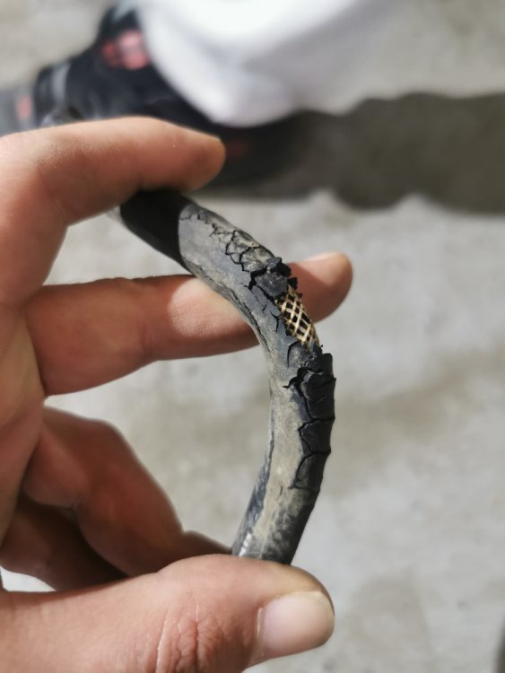

Наведох се да подкача бензин и... оооо чудо, единственния не сменен маркуч от резервоара до бензиновата помпа започна да блика при всяко напомпване. Запалих я и бързо прехвърлих на газ преди да е загряла.
Не и се размина мивката...
Така и така трябваше да ходя на гости на Данчо и Марта в неговия гараж и реших да е с нея и газ на там...
Свършихме си работата, а баба ленка търпеливо си чакаше пред халето...
След това я вкарахме на бързо...
И ето го виновника...
Подменихме го и продължаваме да се возим с удоволствие !!!

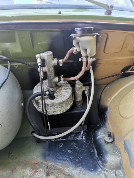

Аз бях свикнал, но Данчо се качи да я премести и вика, тая кола няма никакви спирачки...

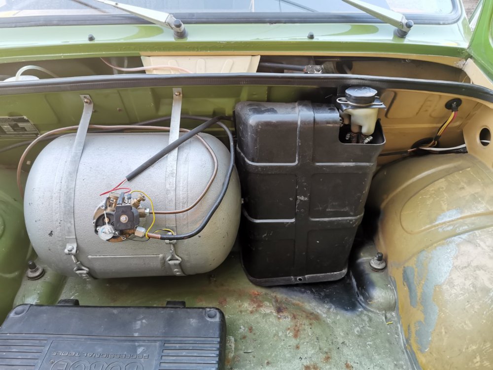

Колата си има спирачки, но сервото издишаше, а освен това оста не беше регулирана и повече от половината ход на педала беше "празен".
Момчил се е постарал с нови дискове, нови накладки, нови помпи, нови маркучи и дори нови апарати, оставаше само сервото.

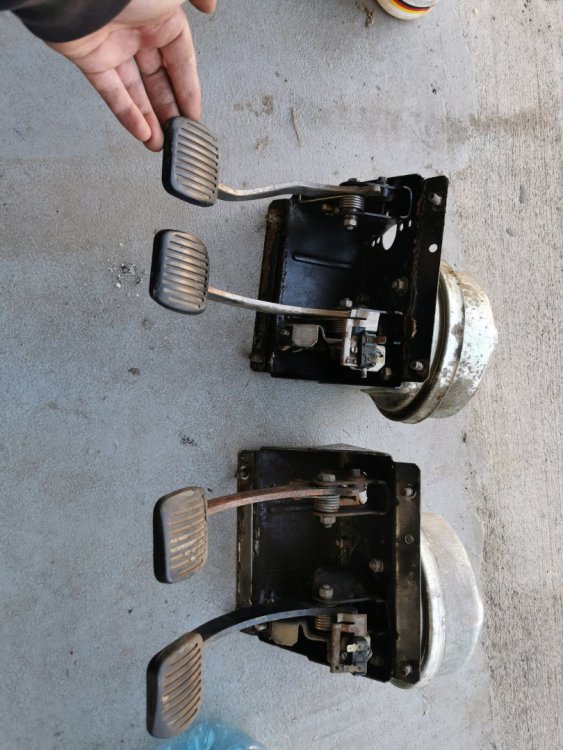

Понеже Косьо беше правил "подобрения" с ладово серво и помпа от мазерати мисля, Момчил беше възтановил почти всичко в заводски вид.
И така, прекарах я пред вратата на халето за по-удобно...IMG_20240206_145611.thumb.jpg.2d18cee589dcd3186979bc226a073255.jpg

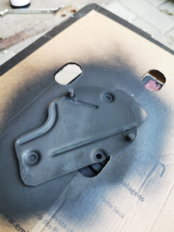

Преди това изрових едни педали за модел със секторна кутия и серво. На снимката се вижда как е изместена помпата на съединителя и педала е кривен... IMG_20240206_153023.thumb.jpg.3f659eb7776002456fb1f2743b9a748f.jpg
Във времето е текла спирачна течност и беше надигнала всички слоеве различна боя пръскани през годините...
Почистих и грундирах с новол... IMG_20240206_160048.thumb.jpg.0efd904dff96e429847080512a3f3854.jpg
След това сглобих всичко обратно... IMG_20240206_170503.thumb.jpg.746b7f58f5334239e98faeae8ebd9e7e.jpg
И за финал капачето...

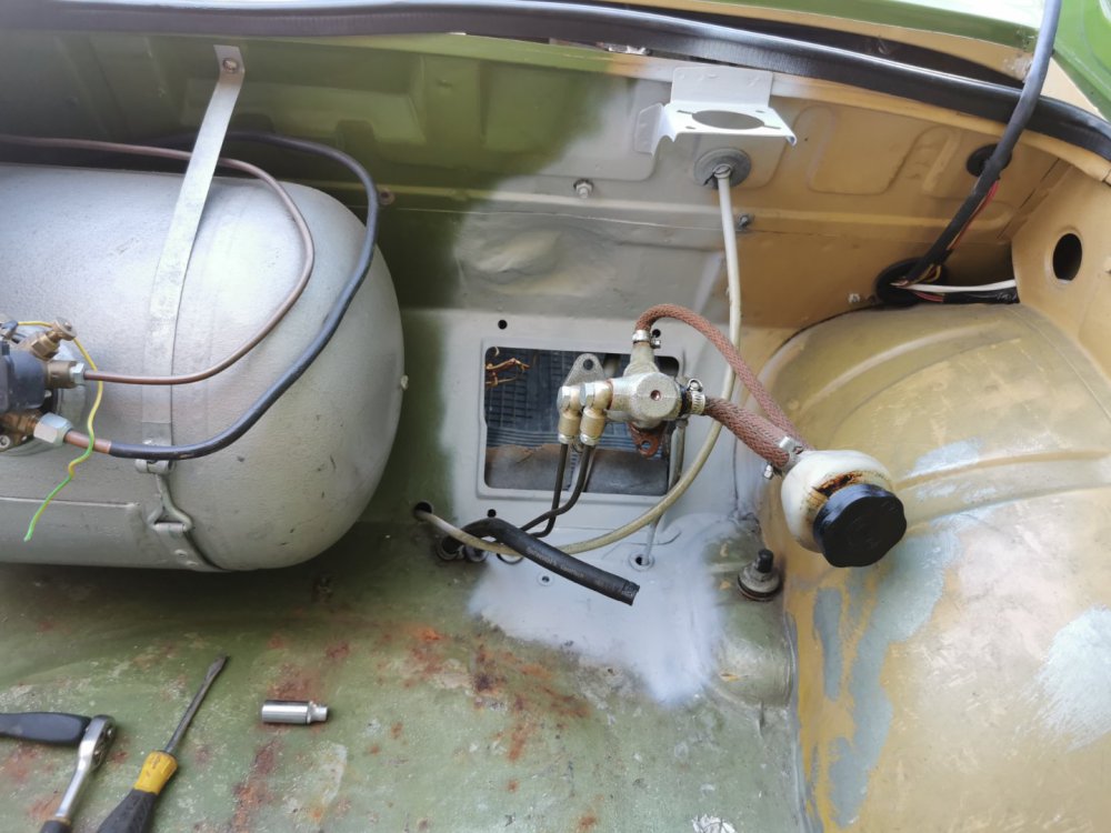

На бързо отстранен проблем по колата, не обръщайте внимание на начина на изработка, не е типичен за мен, но исках просто да отстраня проблема. Когато газовата инсталация напусне колата, ще се заиграя и с външния вид на багажното отделение!
  • Одобрявам 7
Добре де , всичко хубаво , така и така си извадил уплътнението, защо го оклепа с грунд? :(
Щот тече и е за смяна, нямаше смисъл да го пазя.
Не е сигурно че е от него , моята тече в багажника откакто я взех , с ново уплатнение е и още не знам откъде влиза скапаната вода. Светил съм с фенерче, пролука няма и пак. Затова сега си е в гараж :P (чакаи и аз да флексна ,малко ... )
Нищо, така с грунда ще ми напомня да го сменя!

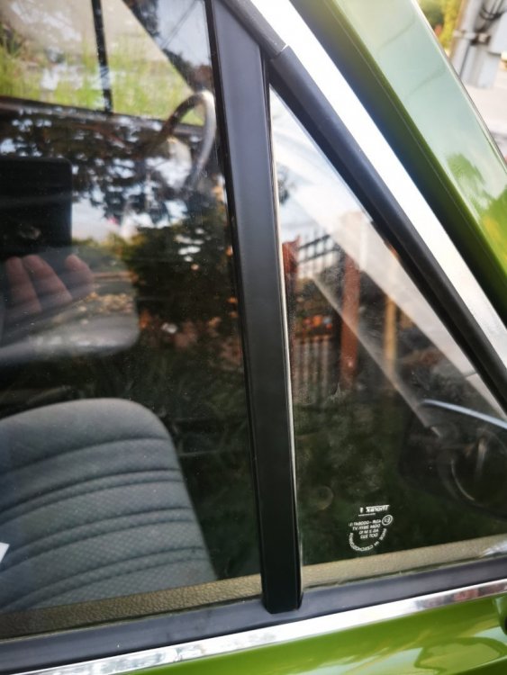

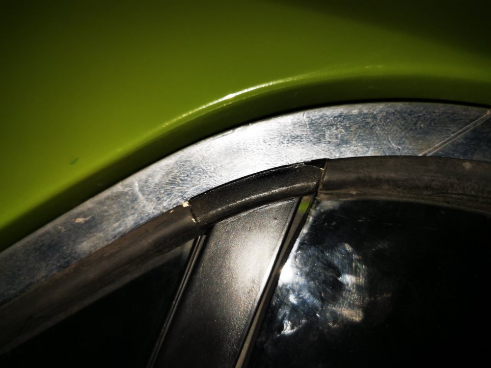

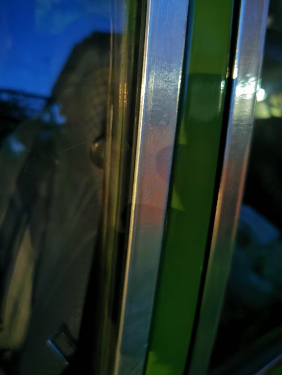

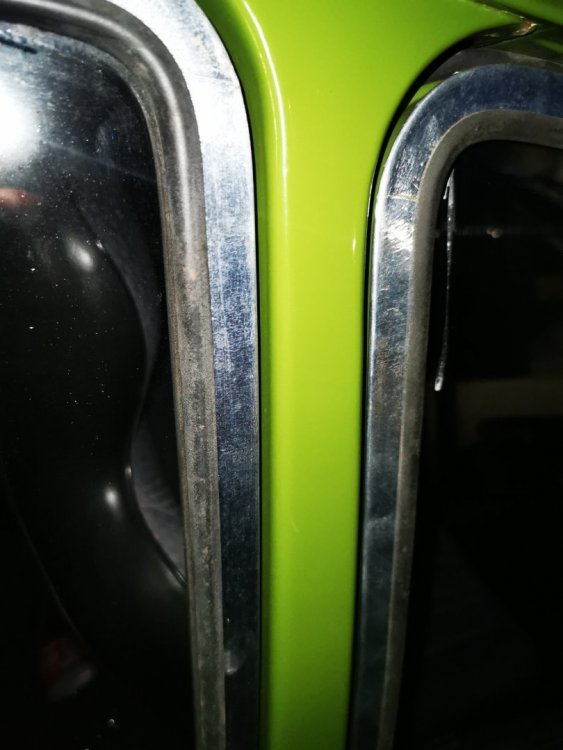

Започва се с работата, след като налепих фолио на колонките, реших да сменя и уплътненията на стъклата, с такива от новия модел, които излизат от колонката. Решението го взех защото ми писна да шуми вятъра през стъклата. Ето каква е разликата.
Стари:
Нови:
Стари:
Нови:

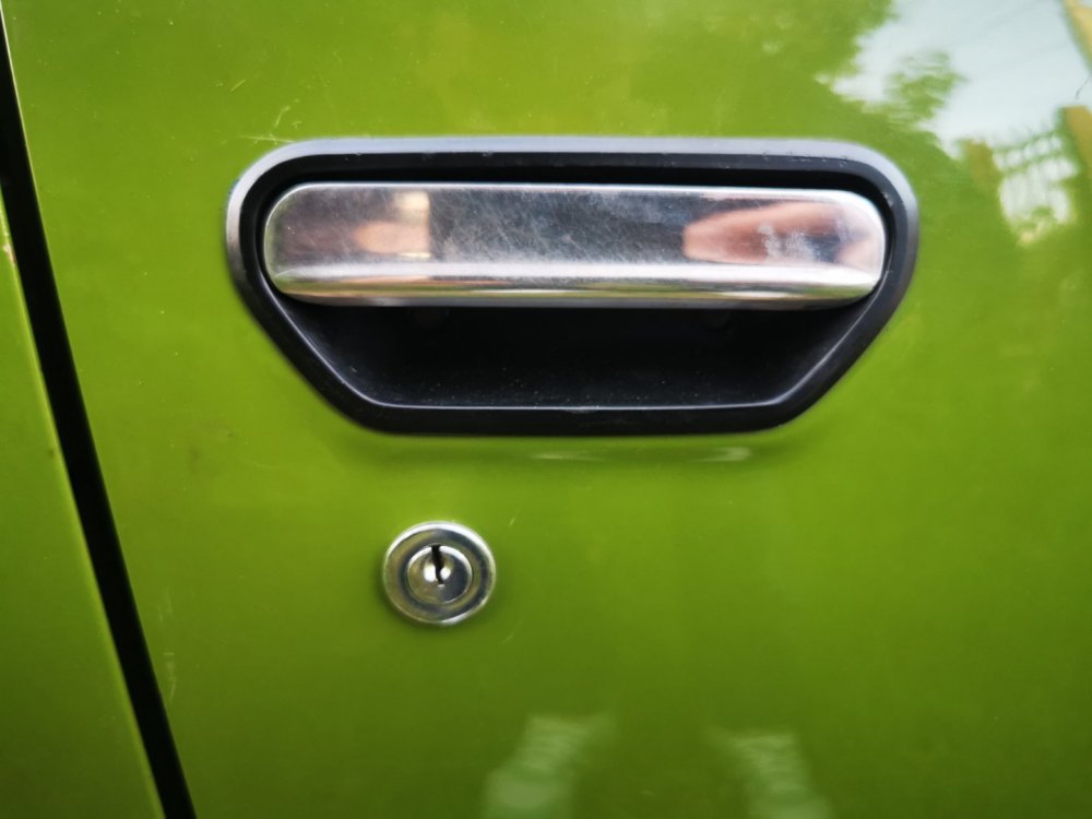

Така и така бях разглобил вратите освежих и дръжките.
Както и колонките между стъклата.

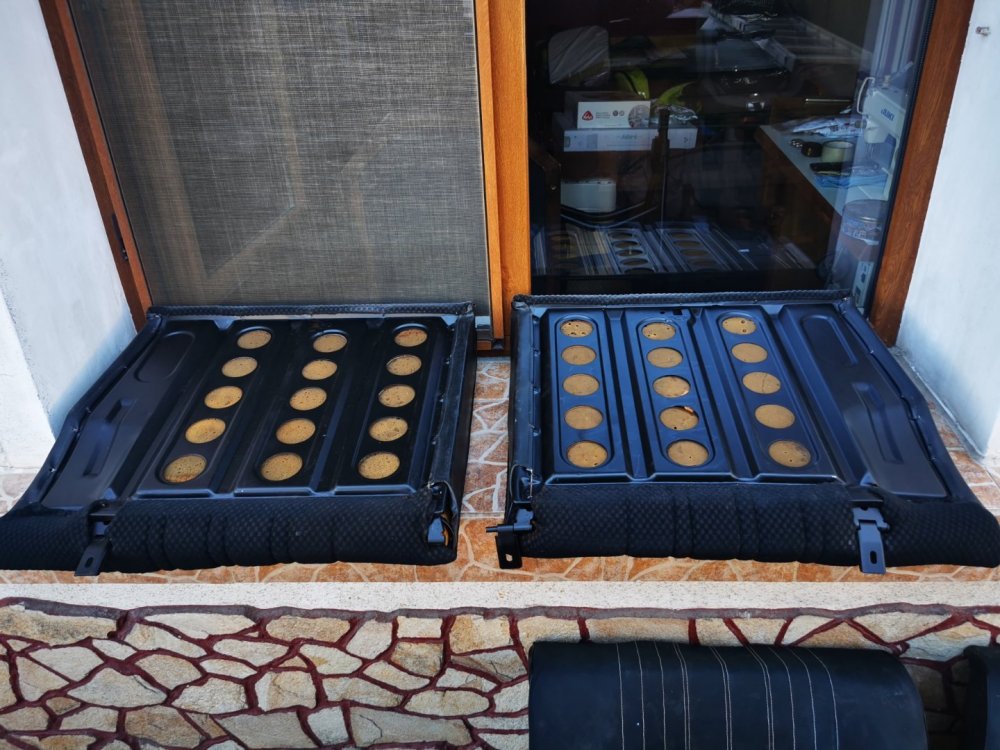

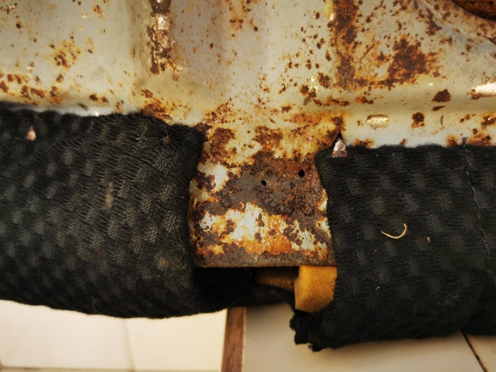

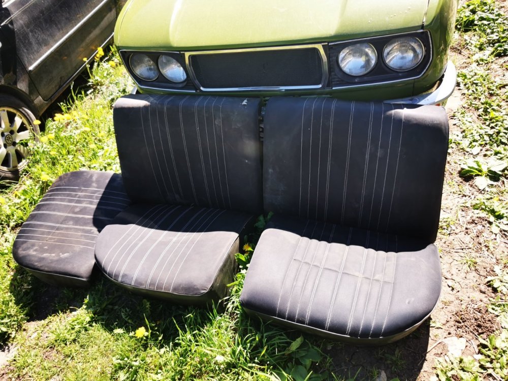

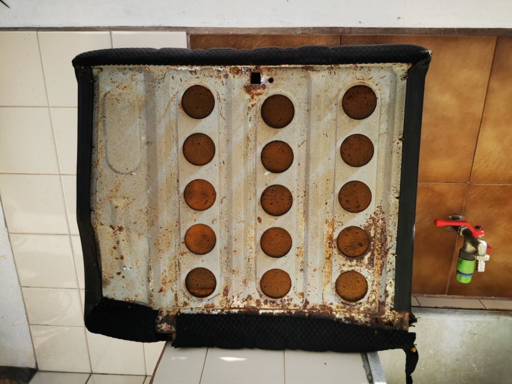

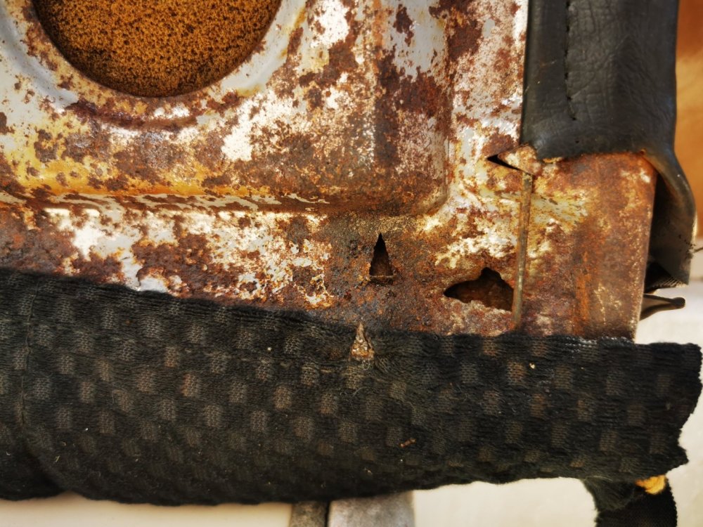

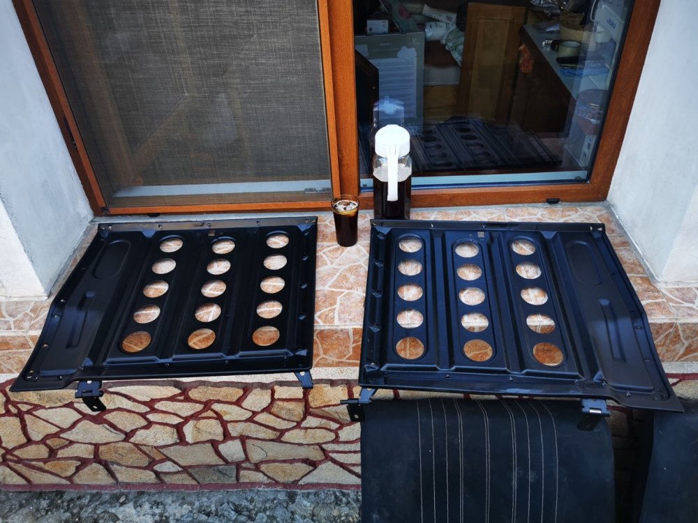

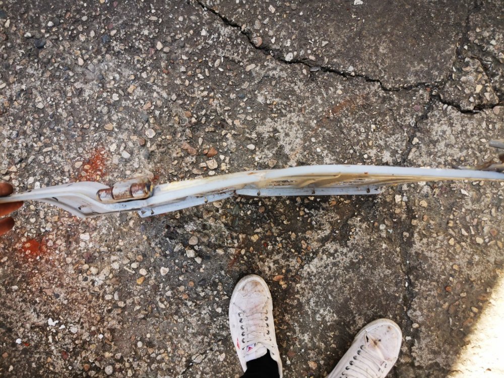

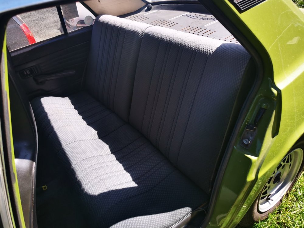

След това се заех със задните седалки. металната им част беше силно изкривена ръждива, на места скъсана и липсваха пантички.
IMG_20240408_110710.thumb.jpg.6875dd88cf19d4f114740e5a841215e6.jpgIMG_20240408_110653.thumb.jpg.7db15996b594837fa8043a9ce6d1a5a7.jpgIMG_20240408_110657.thumb.jpg.9c1cc07d62f7c20a0b79a9a50e2552cb.jpgIMG_20240408_102950.thumb.jpg.b681832381e9d390a1cfd298a6233cad.jpgIMG_20240408_102954.thumb.jpg.19121a1df850a91a108dabdee1329269.jpgIMG_20240408_102956.thumb.jpg.398e6a75e60ba8f2f5611ddd09d16fa6.jpg
Иво @smirn0ff ми подари един добър салон.
Разтапицирах го, почистих металната основа и я боядисах
След това ги сглобих.
След като поскръцването от седалките изчезна се повозихме доста активно.

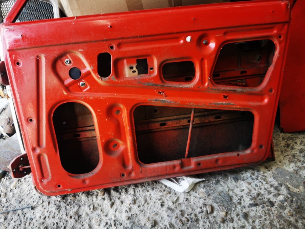

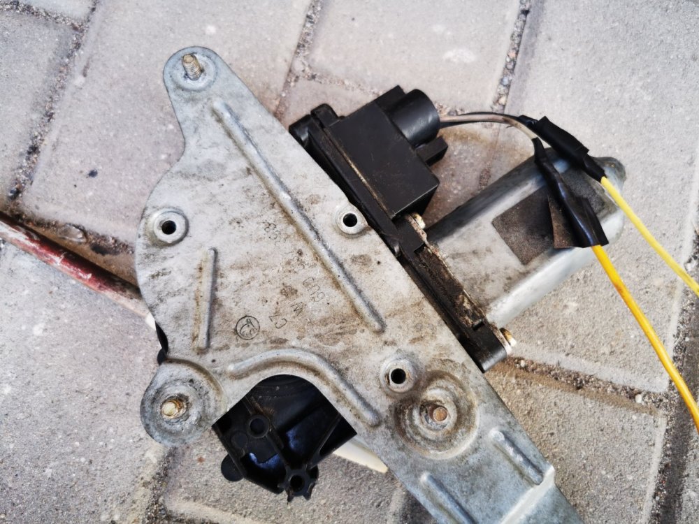

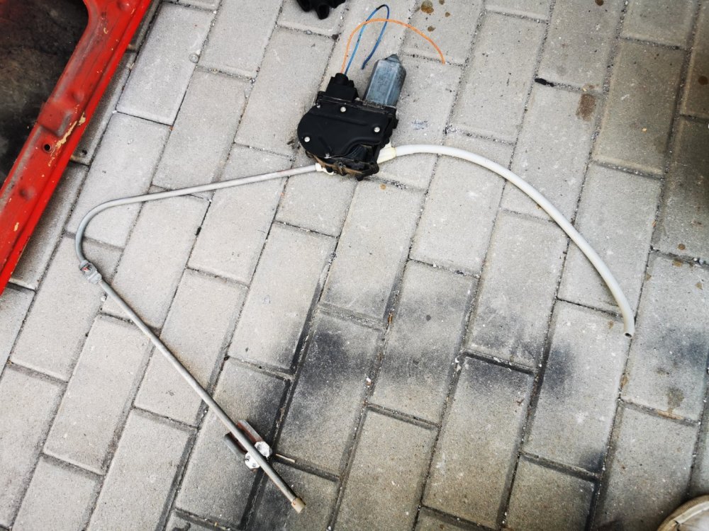

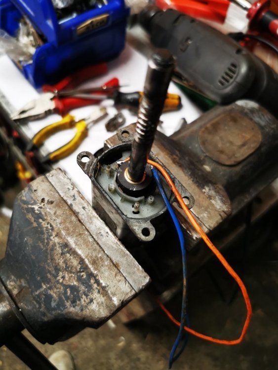

Взех от Данчо @roodnb врати за експерименти и разглобих един 120 механизъм и моторче за фелиция.
Изрязах излишния материал от стойката и заварих шпилки на новите 120 размери.

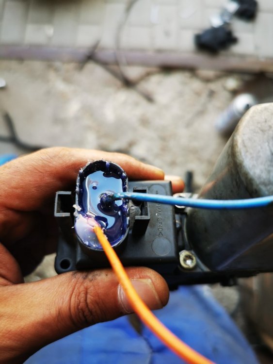

Запоих кабели съобразени с цветовете на заводската инсталация.
Залях с топъл силикон.
Боядисах стойката.
Сглобих всичко заедно.
И го монтирах във вратата

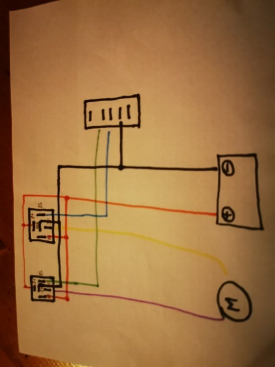

Стана доста заводско, но се оказа, че бутоните нямат ревърс и последва жокер "Помощ от приятел"

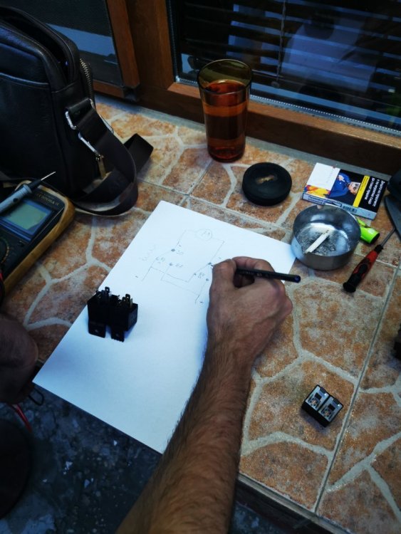

Обадих се на Гената @The Best Forman той ми обяснява 30 мин по телефона как да го навържа и на края ме попита "не ме разбра нали". След моя положителен отговор Гената дойде и навърза едни релета с едни кабели и стана още по не разбираемо за мен.
Помолих го да ми направи схема на свързване защото така на бързо навързано не ми харесва, въпреки че работи и той ми начерта...
До колкото ме познавате, дали разбрах кво ми чертае... На следващия ден горд от себе си, че напълно сам съм разбрал кой кабел къде ходи, начертах разбираема от мен схема и я пратих на Гената. Той каза, че съм *** и тва не е схема, а рисунка...

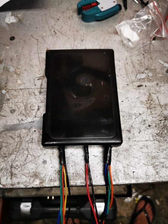

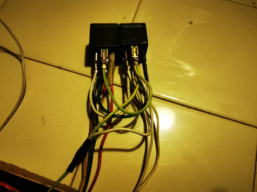

Въпреки всичко, по тази рисунка успях да си направя едно инпровизирано модулче в кутия от секретни болтове.
Като също съобразих цветовете с тези на заводската инсталация.

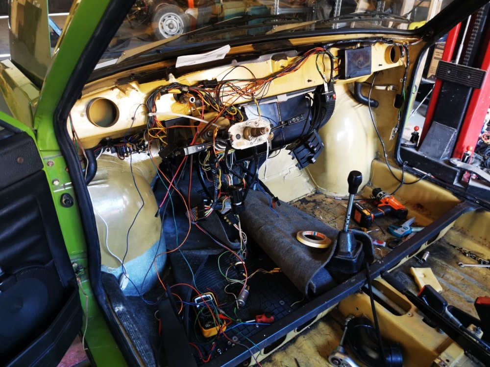

След като всичко беше нагласено и работеше "на тезгяха" дойде време да се помисли как ще се вкара в колата.

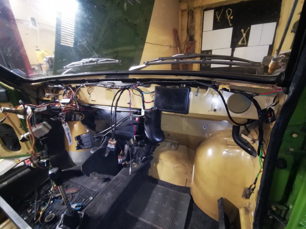

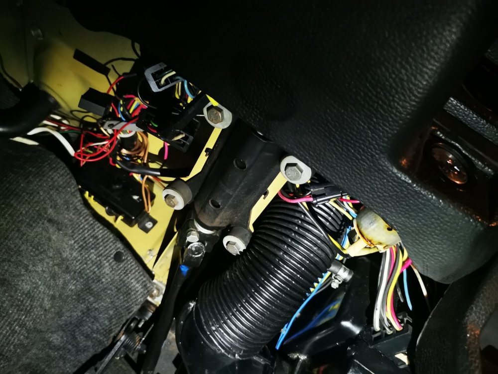

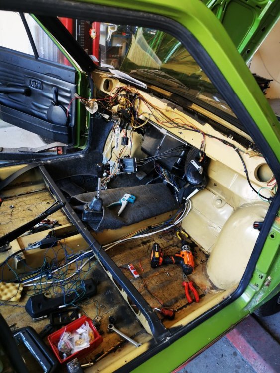

Освен че исках да направя ел. стъкла имаше и доста проблеми наследени от бивши собственици.
Инсталацията беше паяжинообразна, без път и посока в живота.
Принудителното включване на перката беше изведено по този начин.

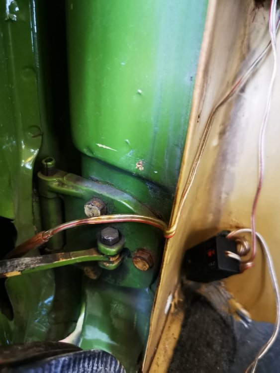

Кабелите на колоните във вратите, бяха по този начин. Самите говорители бяха вързани директно за кората, която естествено провисваше и си чупеше щипките при всяко отваряне.
Бутоните за газовата бяха навити на инсталацията лично от мен, при първите въпроси зададени от хората с новите БМВта и Кодиаци, за да не се вижда, че има газ.

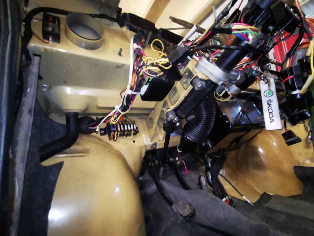

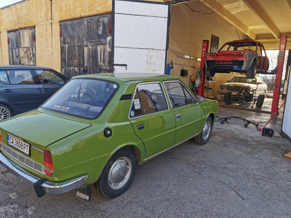

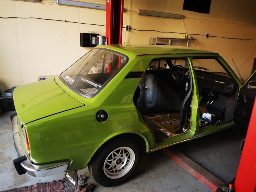

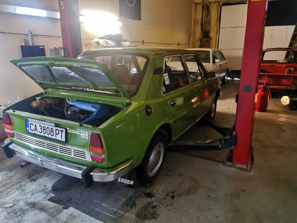

И така събота сутрин вкарах колата в халето на Данчо @roodnb и разглобяването започна.

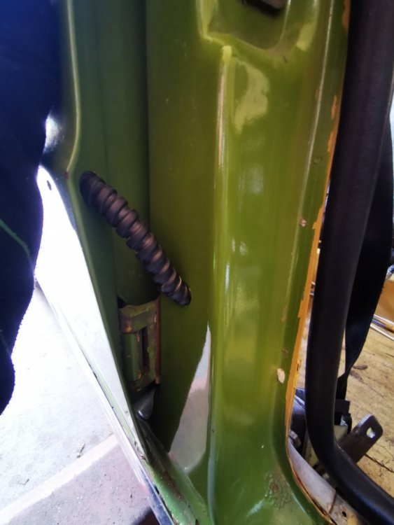

Наложи се да сваля и 4те врати за да вкарам кабелите за централно заключване, ел. стъкла и колони в "гофрета" за целта продупчих колонките и вратите.

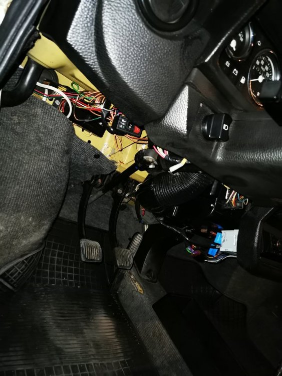

На финала инсталацията изглеждаше така.
1.Направи се нов сноп за бутоните на газовата които се скриха в жабката.
2.Бутона за нощна лампа беше заменен от оригинален ключ за фарове качен на таблото (клавиша ще се подмени с такъв за парно без нагревател)
3.Евгени @The Best Forman монтира автоматични дневни светлини в късите работещи на 30%

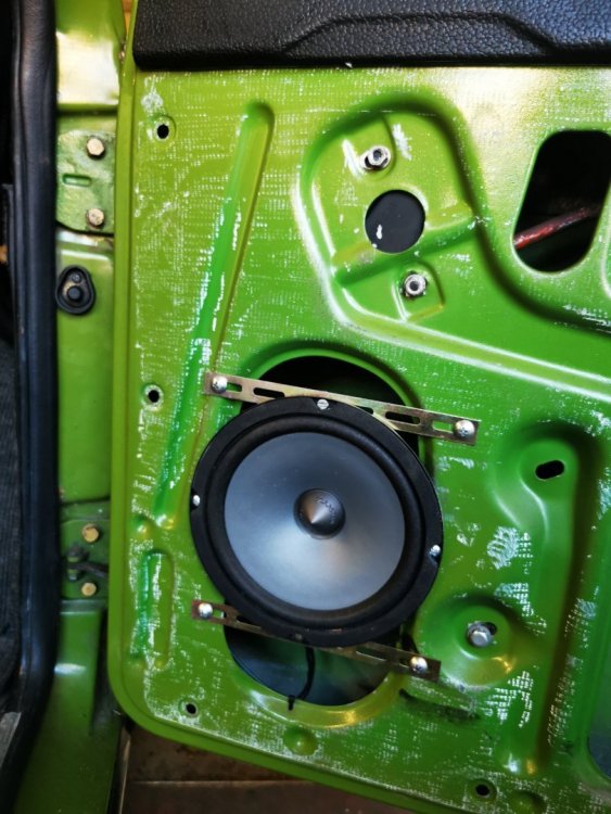

4.Подмених цялата инсталация на озвучаването, като се монтираха филтри на високите и сериозни кабели за всички говорители.
5. Монтира се новата инсталация за ел. стъклата с псевдо модулчето от релета.

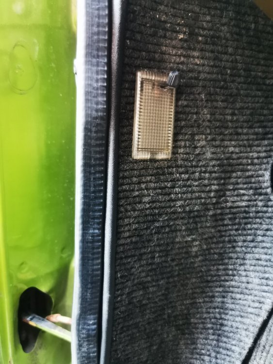

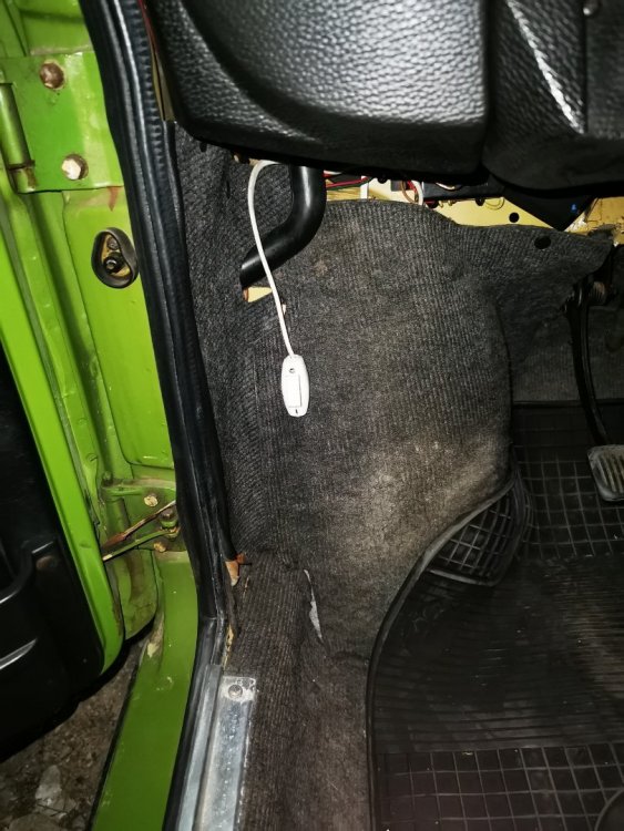

6. Пусна се инсталация за допълнително осветление в краката при отваряне на врата.
7. Пусна се инсталация и се монтира централно заключване.
Освен кабеляците, монтирах говорителите на вратата а не на кората.

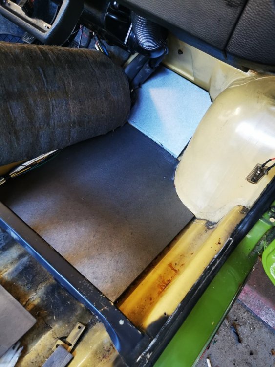

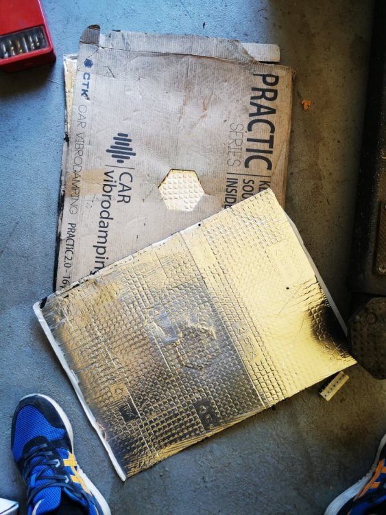

Сложих изолация на пода.
IMG_20240923_141331.thumb.jpg.6e7b23137869d69250f4b9c600b8f0ca.jpgIMG_20240923_144257.thumb.jpg.8e1222362db6b67d23523c66214ea467.jpg

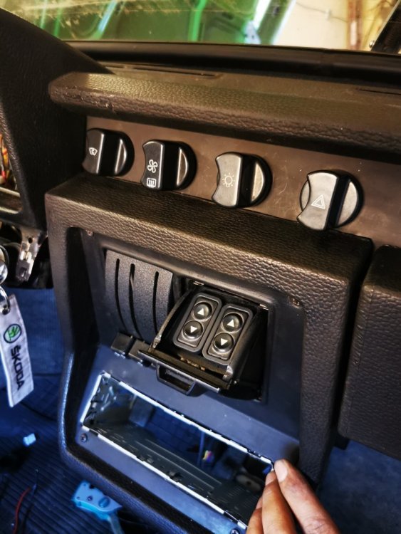

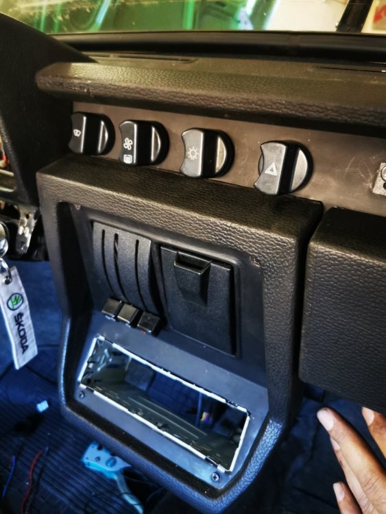

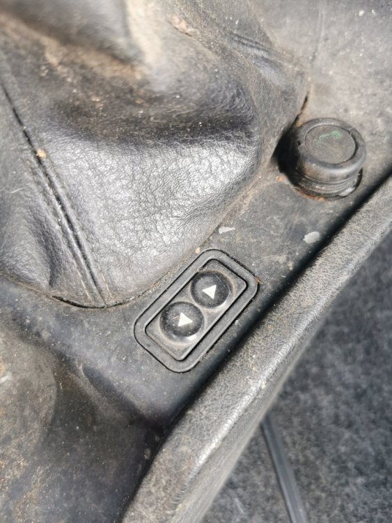

Бутоните за ел. стъклата скрих в пепелника, като им изработих подходяща стойка.
IMG_20240923_144327.thumb.jpg.bec85017e43ac532ebff4f515579a6ab.jpgIMG_20240923_144322.thumb.jpg.41a4eaa1ce162807f24ff2dd5439f6f7.jpg

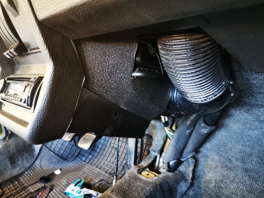

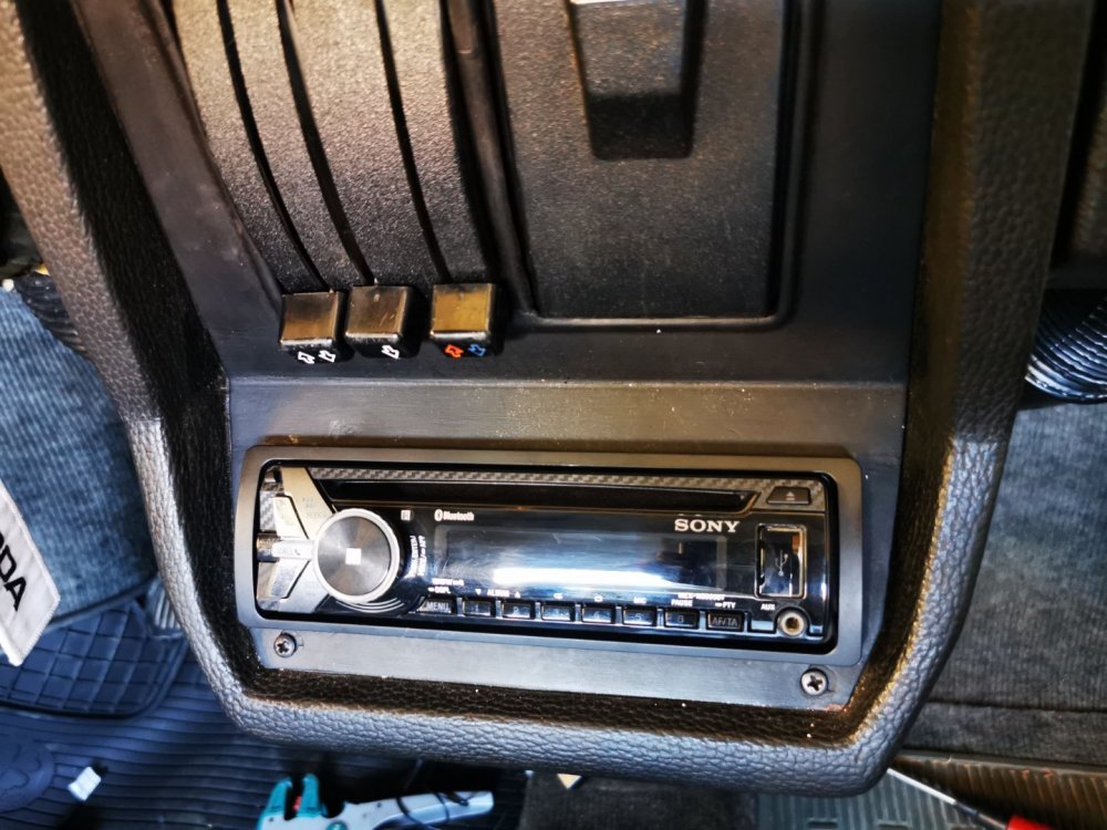

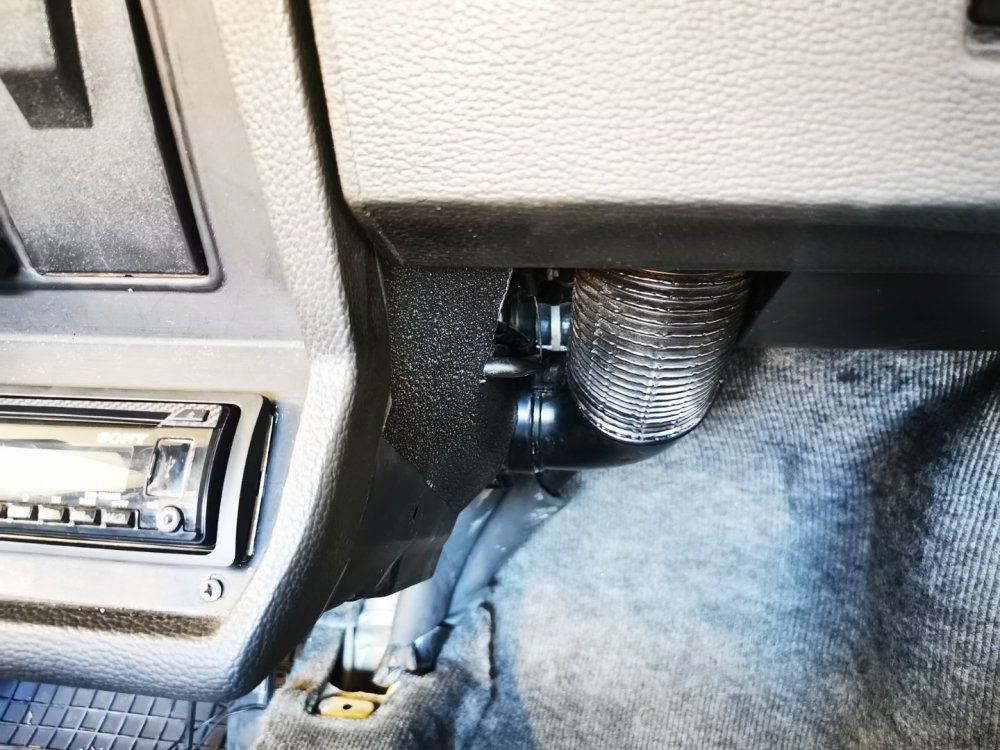

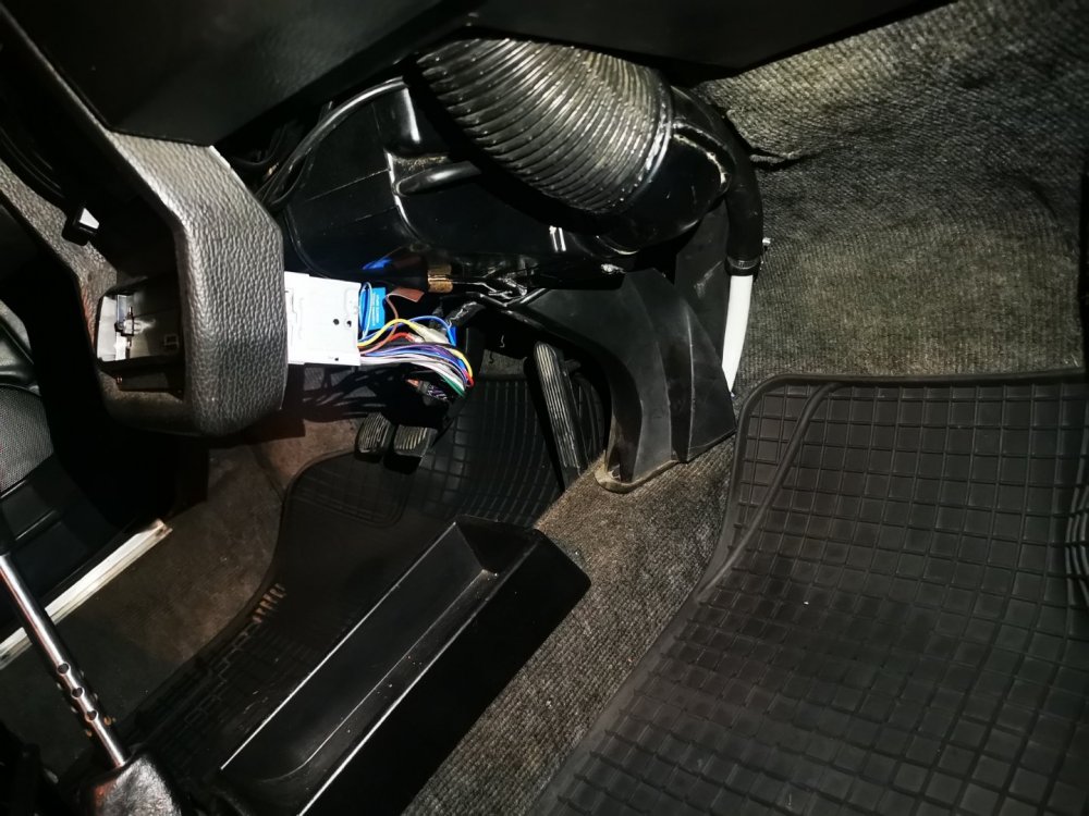

Реших да се сменя Кенулда със Сони, заради повечето опции. Сонито има CD сMP3, Bluetooth, Handsfree, AUX, USB и тн и тн

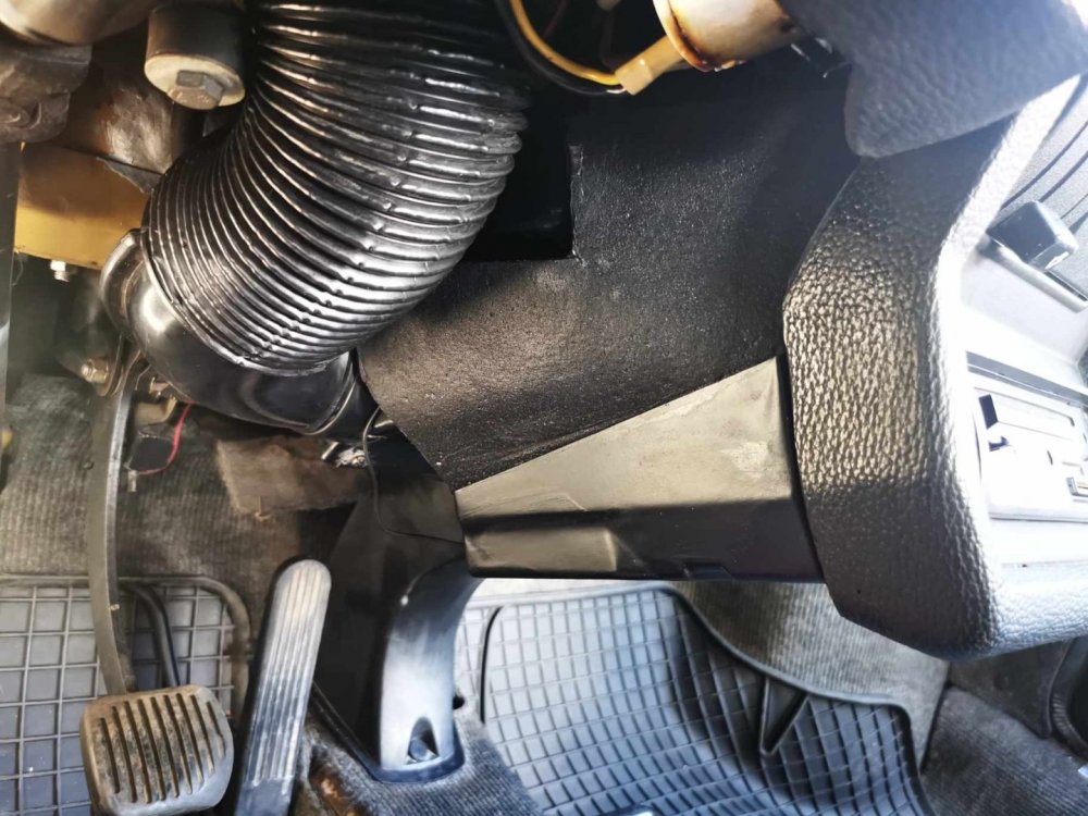

Винаги много ме е дразнело как виси под таблото...
За това си поиграх да го скрия.
461261828_2298065283875669_5575389317602553514_n.thumb.jpg.3572dd4c014045d123c8a8b8e4672ef8.jpg

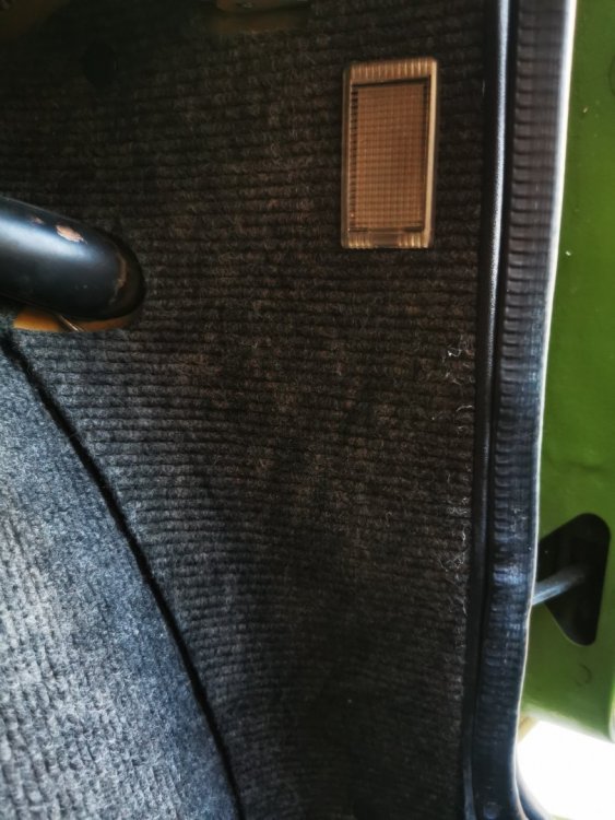

След това, монтирах плафоните за в краката.
IMG_20240713_193648.thumb.jpg.6bd0b6b16e9cb1647a1486b9c38cc64e.jpgIMG_20240713_194716.thumb.jpg.6a82dfdce0e109e7dc19cf811985d479.jpg

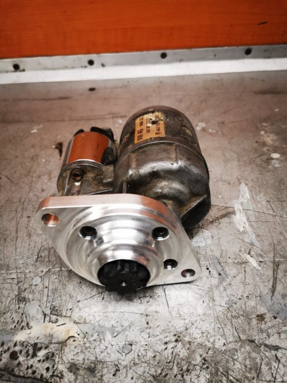

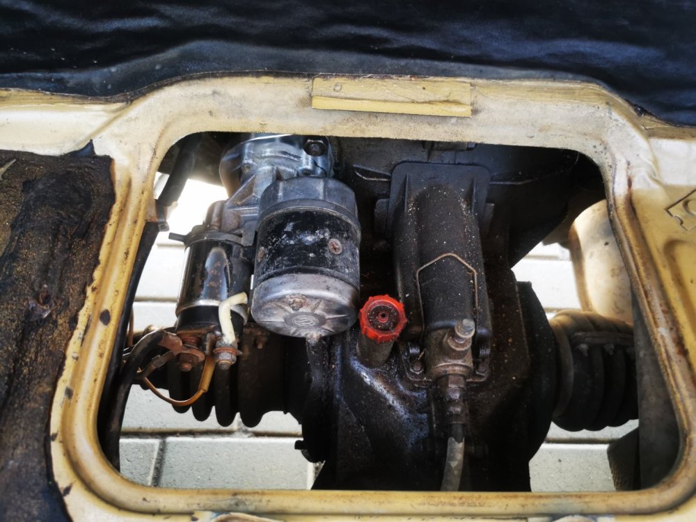

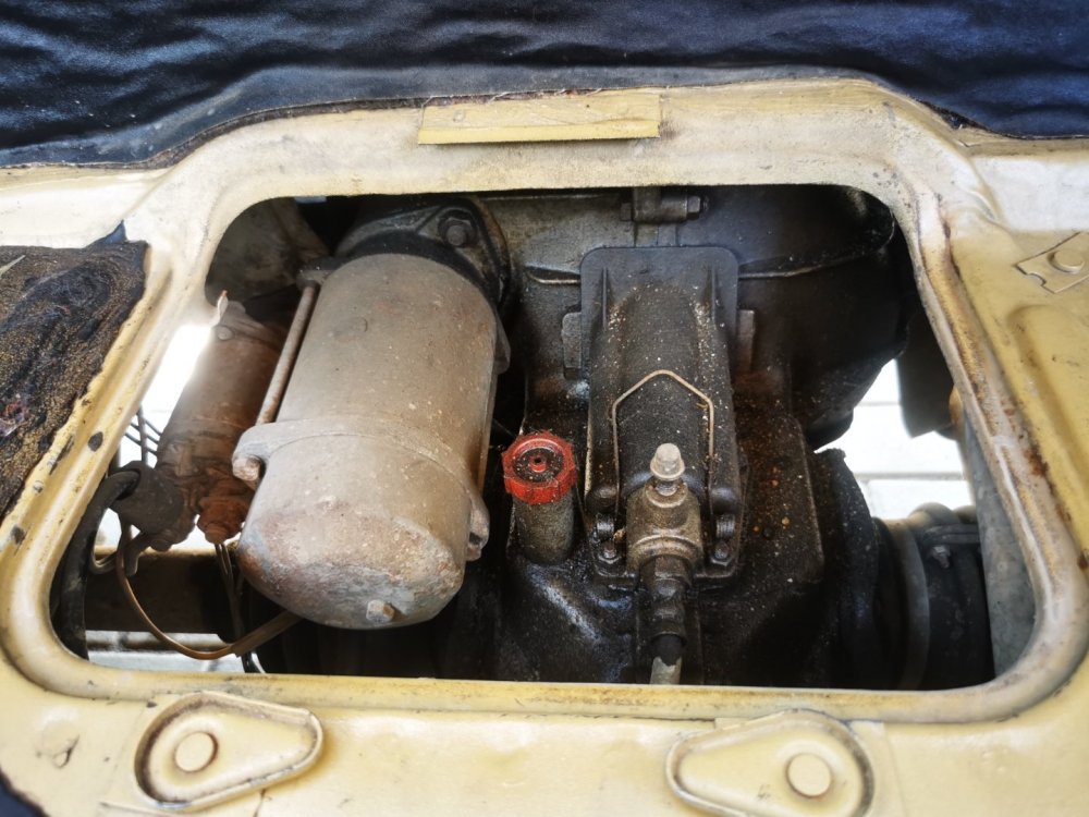

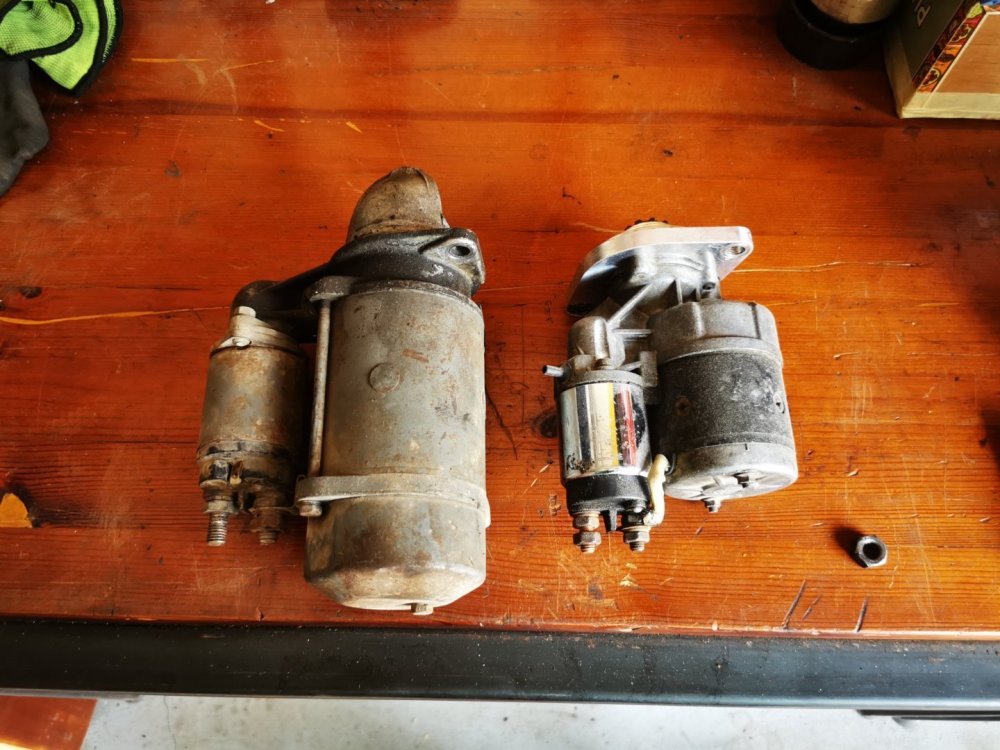

И за финал редукторен стартер.

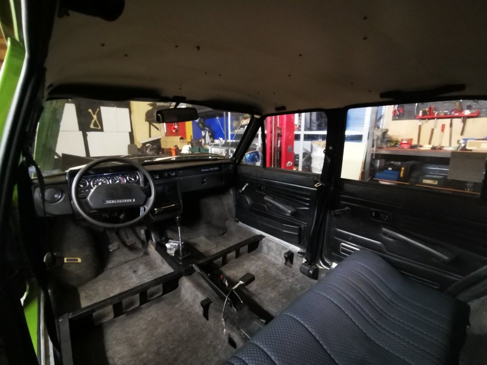

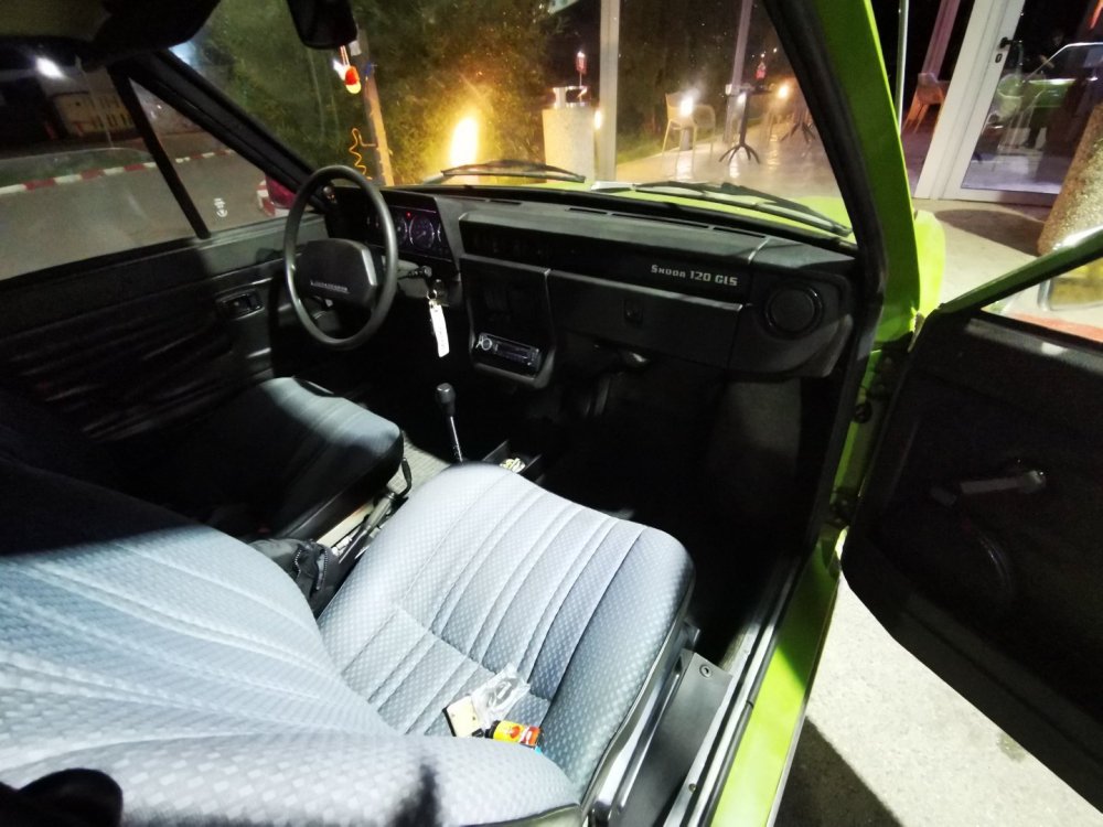

И за финал сглобих целия интериор и боядисах всичко което издаваше че е била жълта... (тва по тавана не е "звездно небе" а мухи!!!)

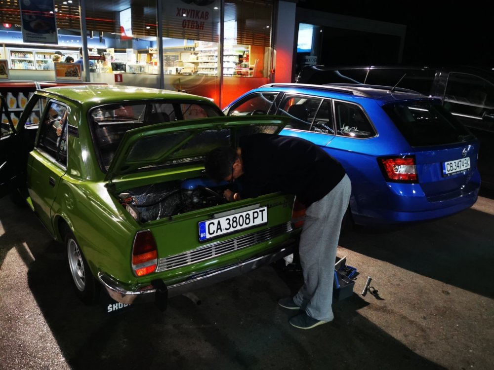

Мислех че колата е готова за път, излъсках я и натоварих багажа на Задномоторна среща 2024.
В последния момент се наложи да пропусна срещата и звъннах на Данчо @roodnb да я вземе и да пътува с нея, поне той да си направи кефа...

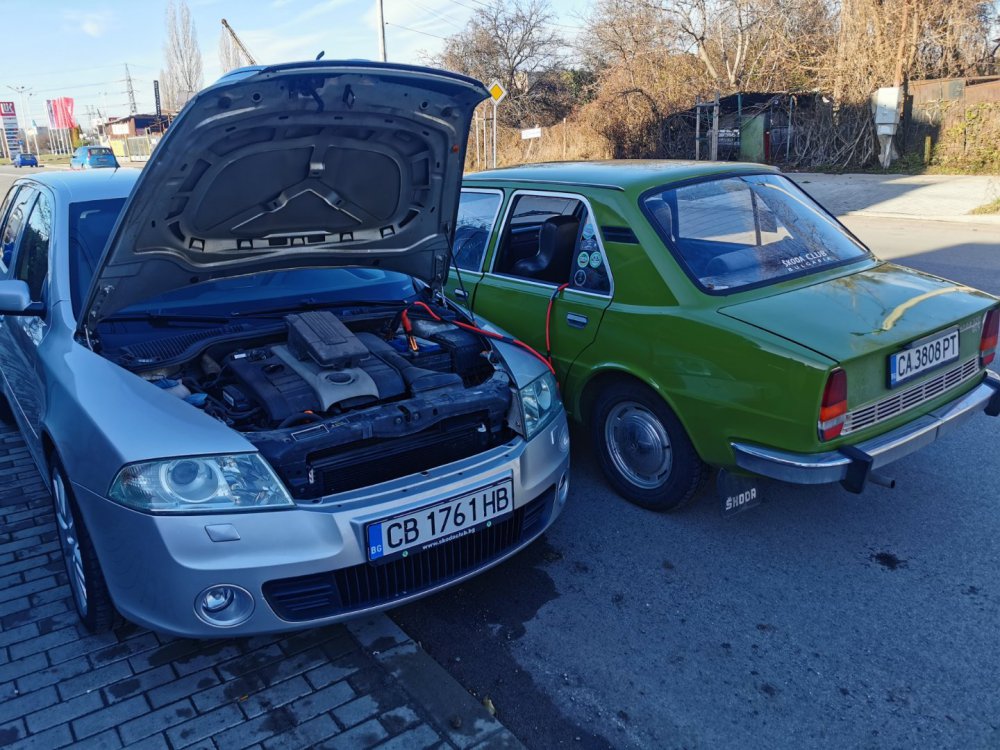

То голям кеф... звънна ми че на 18тия километър от магистралата колата е огаснала в движение.
Отидох да помагам, но се оказа, че съм безсилен и издърпахме колата до бензиностанция на 21вия километър.

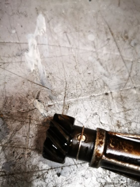

 След кат проверих всички кабели, гориво и тн. установих, че няма искра. Набедих комутатора и звъннах на Гената @The Best Forman, и той дойде доста бързо с комутатор в ръка...IMG_20240927_212225.thumb.jpg.99bda724ad2d5c150955e538be2daae0.jpg
Гмурна се да го сменя...

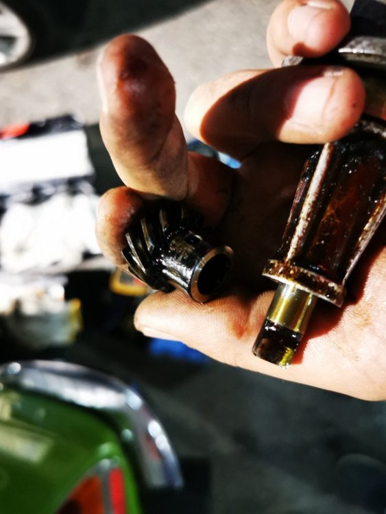

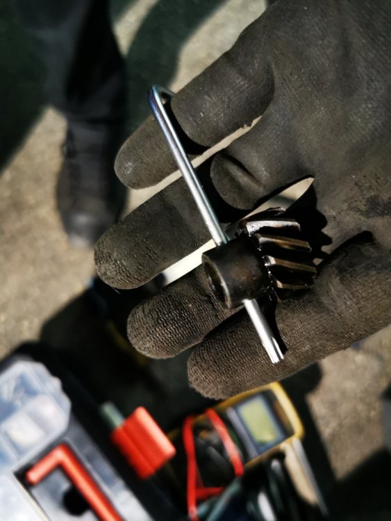

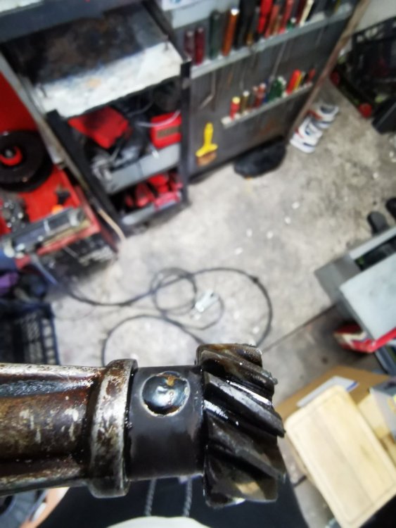

Но без успех, колата не запали и с "новия" комутатор... Не след дълго открихме виновника...
Щифта на зъбното колело на привода на делкото беше се извадил и всичко се беше разпаднало. С 300 зора изкарахме всичко от при веригата и почнахме да мислим как да си изработим щифт на пътя... ползвахме Т20
Зпалихме я някак и тръгнахме към София...
Но не за дълго, колата отново угасна в движение...

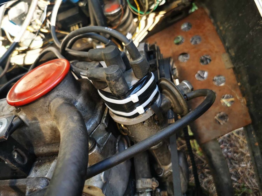

Помислих си, че всичко се е разлетяло пак, но се оказа че не сме защипали добре дистрибуторната капачка и тя беше станала на парчета... Закърпихме положението и потеглихме отново...
461735306_1184252216021568_5955200829038681252_n.thumb.jpg.a60253c2b6309999d45176d86831122c.jpg
И така приключението завърши в два през нощта, отново на двора. За сега съм и сърдит и не я поглеждам вече 2ри ден!!!
  • Одобрявам 10

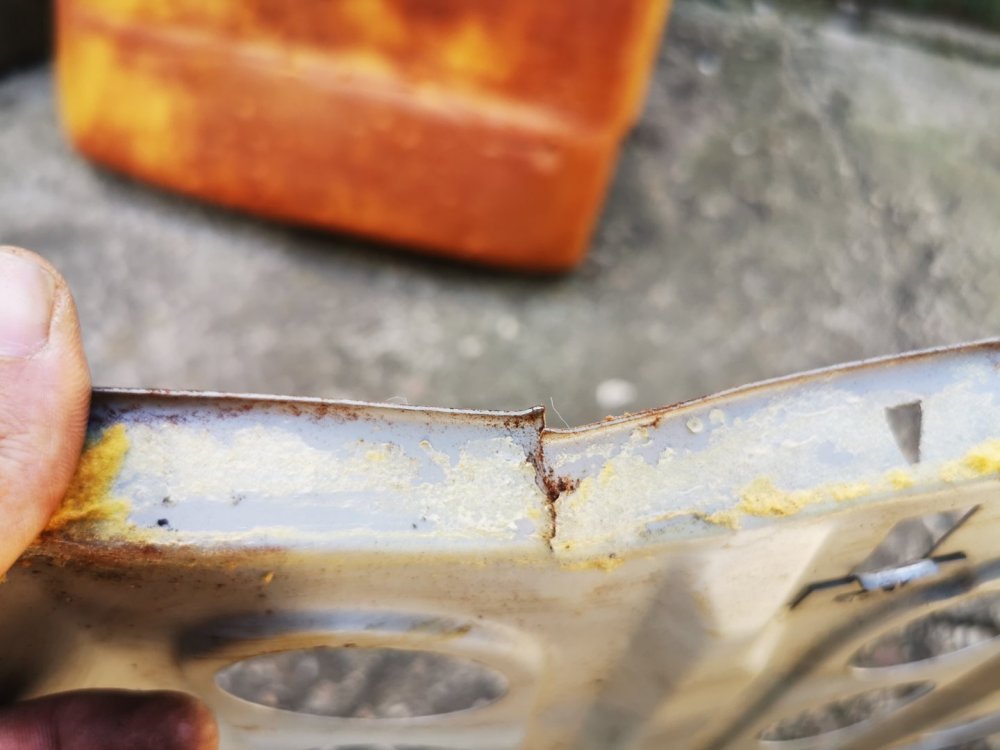

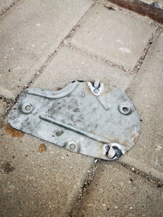

Днес отстраних проблема от пътуването.
Честно казано не беше мръднало нищо... IMG_20241002_171433.thumb.jpg.9375b44848fe660096a362e9c9ef6554.jpg
Играх му една заварка...
И събрах всичко с нов палец капачка и кабели...
