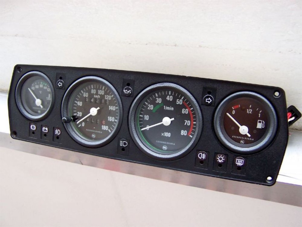

Основен недостатък на зелената Шкода беше липсата на добре изглеждащо арматурно табло, отговарящо на обозначението ГЛС.
Аз винаги съм искал 120 с всички възможни "екстри" за модела. Безброй пъти съм чел и препрочитал десетките книги за Шкода вкъщи и винаги съм приемал наличието на оборотомер и отделни контролни лампи за някаква много яка характеристика на топ моделите ЛС и ГЛС.
Естествено, в момента целия интериор и екстериор на Шкода по никакъв начин не е луксозен, независимо дали е вариант "Л", или "ГЛС", ама а де, искам си лампичките и това е.
Уж бях решил да не се хвърлям както обикновено, ама аз съм си аз и като си реша, нещата се случват.
В крайна сметка Шкодата е елементарна на фона на М21 или Варшава като задача за възстановяване. Като е елементарна, значи, отивам в магазина ииии. И магазините взели, че затворили докато се наканя да подкарам Шкода.
Масовата Шкода 120L има такова табло:
005399141-big.jpg?r=0
Всички контролни лампи, с изключение на 4, са в общ кръгъл уред.
Вариантите с 58к.с. - 120LS и 120GLS, както и 105GL и 120GL имат оборотомер и съответно лампичките от кръглия уред са поставени на пластмасовата "приборна кора". Всяка лампа е в отделен пластмасов корпус, но който е отлята пиктограма, боядисана с бяла боя.
Понеже в България вариантите с оборотомер не са внасяни от Мототехника, въпросната конфигурация е по-дефицитна.
Съответно и тук има няколко варианта.
Ранен вариант - до модел 1981. Лампата за ниво на горивото не е в уреда, а на кората, и то отляво(!). На най-първите до 1978 самите пиктограми са други, след това стават стандартните за Европа. Особеност на ранния вариант е, че е с прозрачни стъкла на уредите.
039166389-big.jpg?r=0
Има и ранен вариант с черни релефни рингове - правен е от 1981 до 1983г.
След това идва таблото с вградена лампа за ниво на горивото и дневен брояч за километри.
039166388-big.jpg?r=0
На Шкодите - "японки" започва стандартно да се поставя заден фар за мъгла, съответно се появява и лампа за него.
Ранният вариант има лампа за включени къси светлини - "за допълнителен монтаж", както пише в книгите, както и за предни фарове за мъгла.
Късният има лампа за включено външно осветление - стандартно без крушка, но свързана с осветлението на таблото. Слагаш крушка и почва да свети. Освен нея има лампи за предни и заден фарове за мъгла.
Какво правя аз?
Таблото на зелената е по-интересното с голямата жабка - от GLS / Garde след 1982г. Значи върви с черни рингове?! Или пък по-ме кефи да е с ранните хром рингове, щото е 1979г. без спойлер отзад.
Пуснах си аз обява - а у търся си уреди за ГЛС. Всички шкодаджии ми обясниха, че няма как да стане и да не съм се опитвал.
Е, за една седмица мисля, че успях да реша въпроса.
На колата имах следното табло:
039175940-big.jpg?r=0
Кора от 120L с бензиномер 81-83 без лампа, термометър и километраж пак 81-83 (прозрачни стъкла, няма дневен брояч на километри и черни релефни рингове). Оборотомер с матово стъкло от японка. Аз естествено имам две японки и поне 3-4 дъски от 120Л с черни релефни рингове и там всичкото му.
Викам - ще събирам за японка, щото ми е такъв оборотомера.
Речено - сторено:
Един добър човек - Янко от Велинград ми подари нужната кора. Тя обаче е претърпяла тунинг, характерен за преди 15-20г.
039175941-big.jpg?r=0
За зла беда пластмасовите корпуси на лампите са били с поставени други пиктограми и трябва да се магьосват. Все едно - супер е и точно това, което търсех!
Да де, ама получавам второ включване. Понеже съм много досаден и нахален, колега от Русе ми праща следната кора. Той я е внасял от Англия, та ми даде и английски скоростомер в мили:
039175939-big.jpg?r=0
Имам си значи, не само хубава кора за японка, ами и оригиналната GLS инсталация за уредите.
Мога да си направя конфигурация за японка като моята - модел 1987.
Километраж с дневен брояч, оборотомера от зелената, бензиномер с лампа и така нататъка.
В събота следобед друг един приятел ми донесе още по хипер-мега-гига дефицитна кора за ранна GLS. ООО! Не водя никави размисли, директно купувам и се кефя.
Кората е от Пловдив и е напълно здрава. Това само по себе си е рядкост, защото те се пукат супер лесно. В общия случай, като се развали километража и се почне ръчкане на гривната и после стягане юнашки.
Ето я непочистена:
039175936-big.jpg?r=0
Естествено, километражът е развален и ще взема друг. Откъде? Ми купих си и едни уреди за 120L с хром рингове - неотваряни, с неспукана кора. И да не работи, поне няма да е отварян. Няма Шкода, на която да работи проклетия километраж. На бежовата сме го трошили два пъти.

Тази събота следобед си поиграхме с таблото.
Фолиото на Оракал свърши чудесна работа. Залепва се голямо парче внимателно, без да се набръчка и после с макетен нож внимателно се изрязва - първо вътрешния контур, после външния.
Смених километража и бензиномера, както си бях намислил, с тия от обикновеното табло от 120L - пак ранни, с хром гривни.
Ето завършеното творение:
039181324-big.jpg?r=0
След това се заехме с монтажа. Пуснахме кабел от третия предпазител до контролната лампа на късите, като съответно й извадихме и маса.
Направих една простотия. Понеже съм забравил как изглеждат Шкодовите ключове, реших, че ще трябва да демонтирам ключа от средната част на таблото и от 4-тата му клема да пускам кабел до лампата за подгрева на стъклото. С бодър устрем пръснах цялата средна част на атоми - свалих радиото, конзолата, пепелника и заветния ключ. Опа - ми то кабелите са си запоени и си има куплунг на съвсем удобно място зад радиото. На всичкото отгоре инсталацията за контролна лампа си продължава из дебрите на таблото и след куплунга. Я да закачим таблото. Щрак подгрева и съответната лампа бодро си се запали на таблото. Значи можеше и без да пипам каквото и да е. Хайде обратно - сглобих всичкото разглобено, всичко работи. С проби установихме няколко изгорели крушки, както и че съм разменил фасонките на дългите и на лампата за налягането на маслото.
Бръм - паля Шкодата!
ООО - РАБОТИ!
Тука всички лампи светят. На дългите и за зареждането са с по-слаба светлина заради по-плътните им светофилтри, та не се виждат добре на светкавица.
039181325-big.jpg?r=0
Направих си кефа по 10м напред-назад разхождах половин час Шкодата. Е какво? Всичко си работи. Двигателят не грее, спирачките са супер. Новият оборотомер се държи отлично.
Светят лампите за бензина (няма бензин) и за спирачките. При Шкода лампата се пали, в зависимост от хода на педала. В случая колата е със серво от Мазерати и спирачна помпа от Лада. Самият включвател е малко по-друг от на японка и пластмасовото бутонче там тук е метално. Както и да е, важното е, че колата спира отлично - кове на място, педалът е с малко усилие. Всичко нормално. Лампата остава за по-натам да я мисля защо свети и как да не свети (мога да махна клемата на включвателя и няма да свети, ама аз ще си играя...)
039181326-big.jpg?r=0
Супер много се накефих, зелената работи наистина добре. Напролет ще се возя на воля.
По таблото остана да си намеря нови сини лампички. Тия светят всяка в различен оттенък, защото са събирани чешки от 3-4 различни табла. Скоростомерът работи, километражът засега не мърда. Нищо не пречи да сложа хром рамка и прозрачно стъкло на биешия километраж и да си го върна. Все елементарни работи.
Важното е, че колата е с правилното GLS табло, хром кантът стана много хубаво и всичко работи както се следва.
Преди 10 часа, m_g написа:
Красота! Блести от всякъде! :) Ама дай го на дневна светлина в колата и малко в по-общ план.
Знам - нямаш търпение да ни го покажеш, а и да ни държиш в течение със свършената работа.
п.п. аз също бих сложил километраж без дневен брояч. Повече ми харесва. По-изчистен стои. С прозрачните стъкла. Също така е и по-надежден. А и си е от моделната година.
Прави ми впечатление, че цифрите са му пожълтели. Остарели. за разлика от другите уреди, което дразни.
