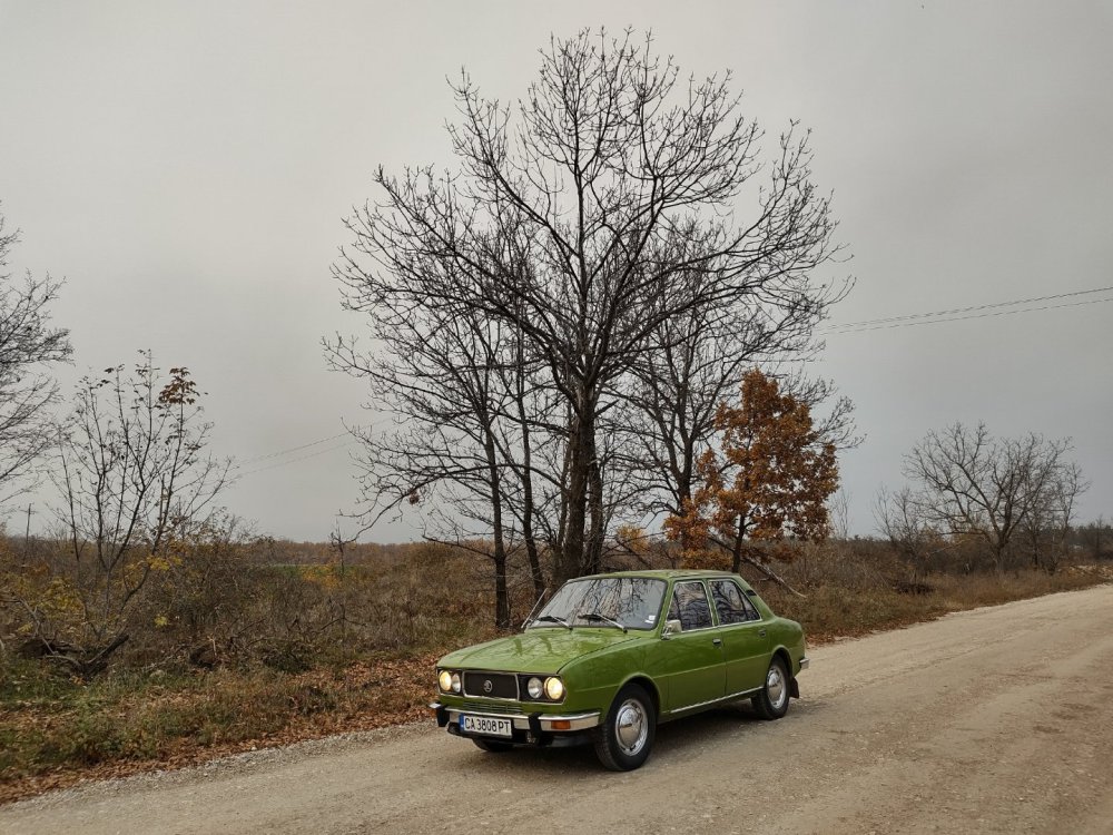

И по темата разходки - ето ни на пътя между Роман и Мездра:
[url=https://pichost.name/image/v33hO][img]https://pichost.name/images/2021/09/02/d1ef1f0a308356cb642686786a5b04a4.jpg[/img][/url]

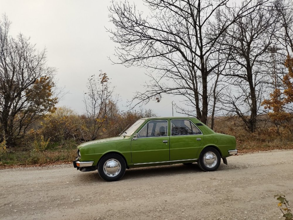

Снимките са между Драшан и Камено поле по пътя Бяла Слатина - Мездра. Тече цялостен ремонт на пътя, което не е правено сигурно откакто е станал на път. Последните месеци обаче не се работи и този уастък е останал даже и без асфалт. През селата също е лунно поле, иначе е път като слънце.
IMG_20211107_163753411_HDR.thumb.jpg.d678651f440dda4f4f0e5eda048f29a6.jpgIMG_20211107_163722632_HDR.thumb.jpg.c0346406e60d5264120e66cd23b07d24.jpgIMG_20211107_163700208_HDR.thumb.jpg.7225cdb7ad44f5350fec00f08af8c0b2.jpg

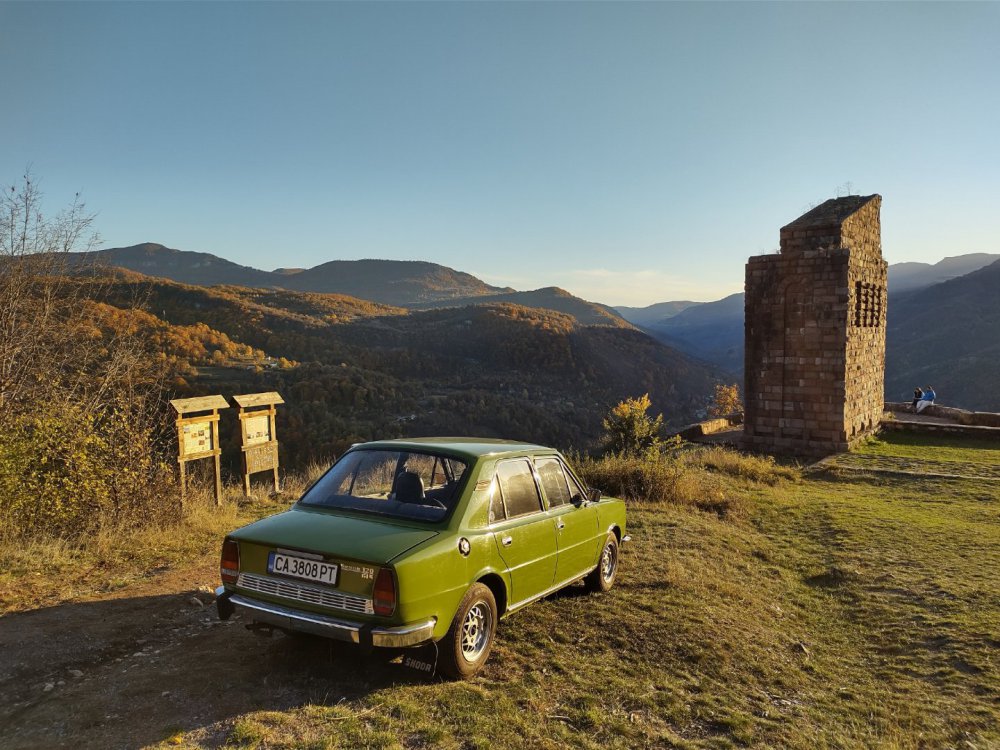

Това пък е Лакатник за Вършец през Миланово - паметника - към Речките.  Скалите на Лакатник са ми любимо място от край време. Даже и в пещерите съм влизал навремето като студент преди 15г., а може и повече да са вече. Ресторантът след обновяването преди няколко години е просто идеален за любители на големите порции като мен. Е, вече не студят бирите в ледена вода, но пак е супер.
IMG_20211024_181516475.thumb.jpg.06848e7bb91632cfa2f50ca3a21272d9.jpgIMG_20211024_181042369_HDR.thumb.jpg.81e99d3cae5ed5703467afb94ce2651a.jpgIMG_20211024_174642467_HDR.thumb.jpg.1e8657b5a81bff48e92879436345cda0.jpg

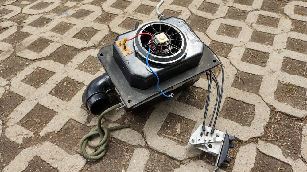

Докато термостатното тяло съхнеше, очаквайки монтаж, се заех с парното. При Шкода 120 то се закрепва елементарно - на 4 шпилки към каросерията.
Ето как изглежда чисто ново чехословашко парно комплект:
Чехите са се постарали да е готово за монтаж. Лостчета, маркучи, всичко е готово за поставяне на автомобила.
На всичкото отгоре самите маручи са все още еластични и ненапукани. Въобще и не съм разсъждавал. Махнах само двете метални тръбички и директно свързах новото парно към двете тръби с алуминиева вложка, идващи от тунела. Маркучът за обезвъдушаване го бях сменявал и реших да си го оставя него вместо този със зелената оплетка. Така и така щеше да стигне само до кранчето за обезвъздушаване, което също е ново.
Не съм снимал салона в разпарцальосан вид, защото ръцете ми бяха доволно мръсни.
В крайна сметка за един ден без много бързане колата беше разглобена и сглобена. Запалих, обезвъдуших системата. От никъде не тече. Новото парно си е ново парно. Лостчетата си работят без никакво заяждане, всичко си е на мястото и вече нямам водопроводен кран в краката на пътника. Освен това самите тръбопроводи ги прибрах навътре. Отново сложих от яките френски скоби и стегнах здраво.
С това мисля ремонтите по охладителната и отоплителната система да вървят към своя закономерен край. Дотук съм направил следното:

Реших преди път да си взема 2 дни отпуск и да почистя колата основно, но нещата излезнаха от контрол!
Направих изолация на половината под...
Сложих и парченце стар мокет от багажник на Фелиция под задната седалка, защото предпочитам на този етап куфарите ни да седят в купето, а мразя да се мачка задната седалка, за това отварям седящата част на задната седалка и редя багажа на пода...
Освен това задния капак нямаше изолация и дрънчеше като празно варелче...
Така и така бях започнал с изолацията в двигателния отсег, зад двигателя също нямаше изолация, а както всички знаем, истинските ГЛСи имат същата изолация и в калниците, а понеже тази е реплика, калниците си бяха голички...
След като налепих изолацията стана брутално дразнещо това, че двигателния отсег е бежов а колата зелена...
След като изолацията беше налепена имах притеснение, че топлината няма от къде да излиза, защото задната маска беше без отвори, както и капака е без спойлер и отвори, маската така и така беше свалена и я раздубчих и боядисах гърба и в черно...
