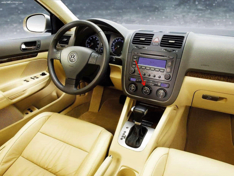

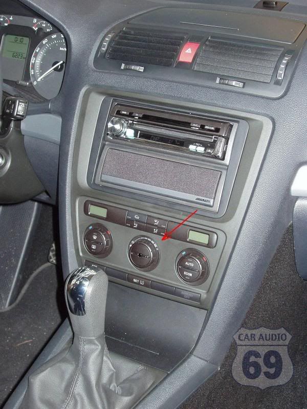

А долното копче на средната врътка дали е по същия начин "принудително осакатено"?
На Пасата е са "събиране" на лявата и дясната зона, ако си ги "разделил". При нас това става с по-дълго натискане на бутона AUTO.
долния бутон на средната врътка е за принудително запускане на допълнителното отопление /печка/ и то е активно само ако колата има такава

Имаше друга тема за изключване на климатика от горната част на средното "копче"
Направих си го за няма и 5 мин. !
Врътката се предаде много лесно, а после с макетно ножче премахнах стърчащата част.
сега си изключвам от там климатроника.
