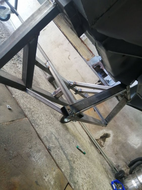

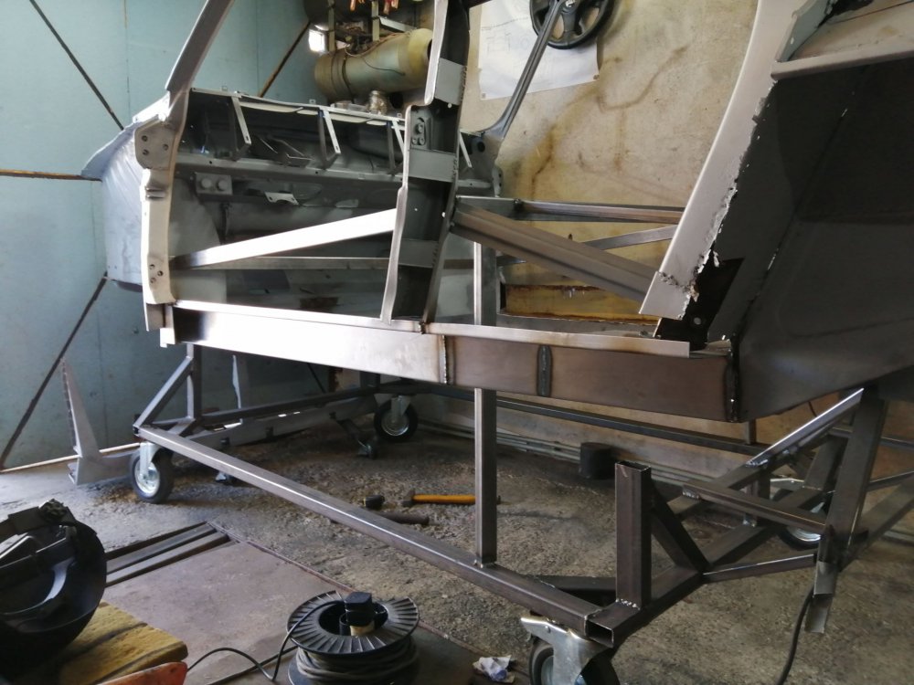

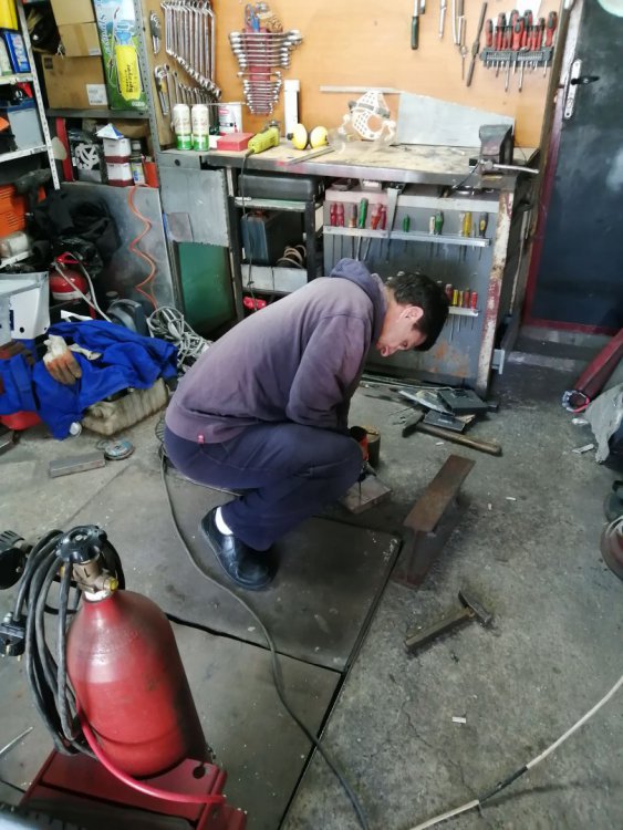

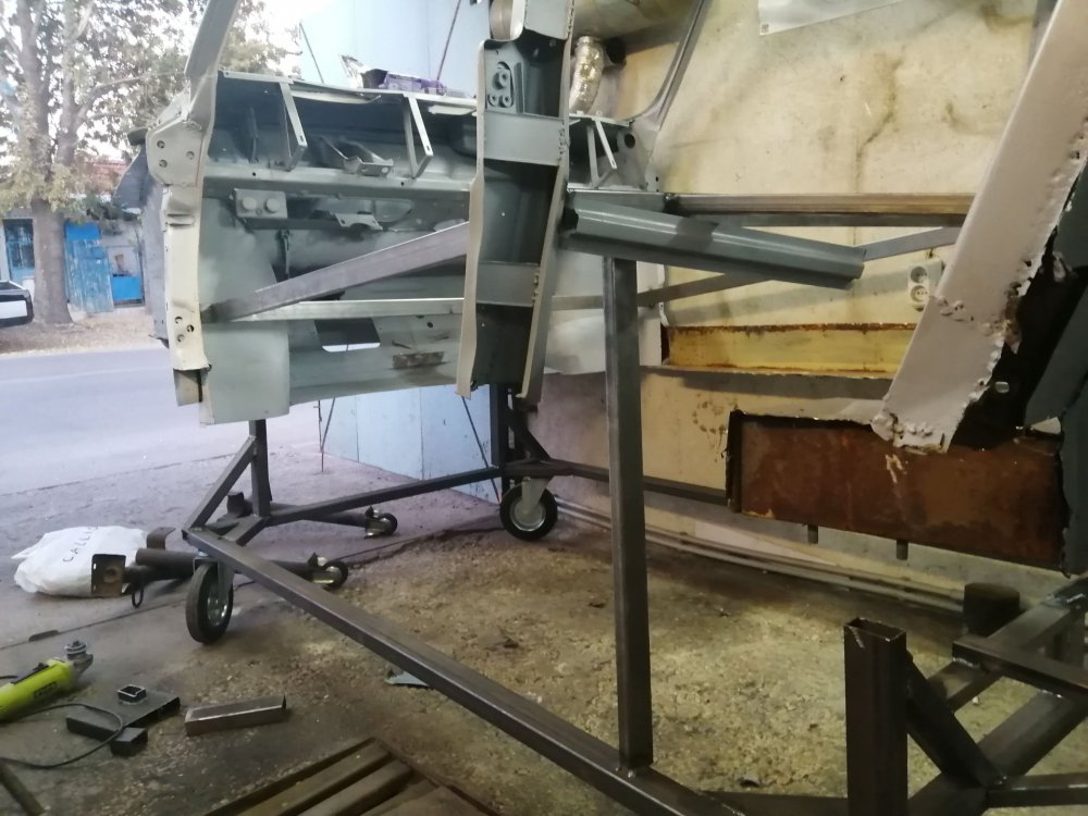

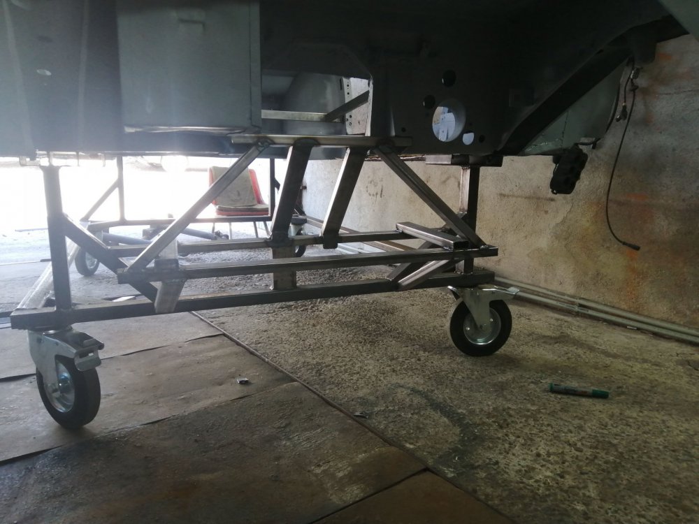

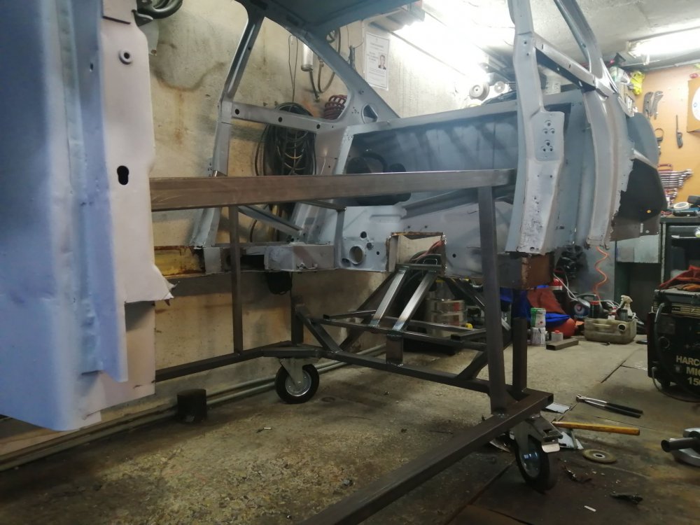

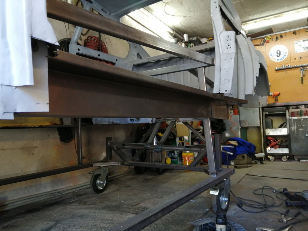

Проекта вече си има транспортна количка, ще мога да си го бутам на сам, на там.
67832286_1344794579020262_6317451929509167104_n.thumb.jpg.a48e448a097fd32edf4645a6cf5637a3.jpg
67619259_419522791997831_2147547192041144320_n.thumb.jpg.61baf4b5696a0a595e9773d4c7c6722d.jpg
67588797_472499733585695_811574877063479296_n.thumb.jpg.9c4b03a9d3f4ec0126524bfc073a6ccd.jpg
Тая количка чудна бе!
Само й сложи едни готини джанти....и направо на нея я оставяй тая R-ка ?
На 4.04.2008 г. at 20:17, zloQQ написа:
Честито и от мен, Малък! ;) Стягай я, че искам да ме повозиш малко в тая красавица :mrgreen:
Както съм писал преди време...чакам да дойде момента в който да се повозя, а ако дадеш - и да я покарам - бирата е от мен!
Бе от вчера се чудя - какъв е тоя баламурник на третата снимка? И що не помага, а си е прибрал ръчинките у гАзо?
ТоА нЕкъФ кибик ще да е. Обаче изражението му е веднъж - "В какво по д....лите се забърках?!"

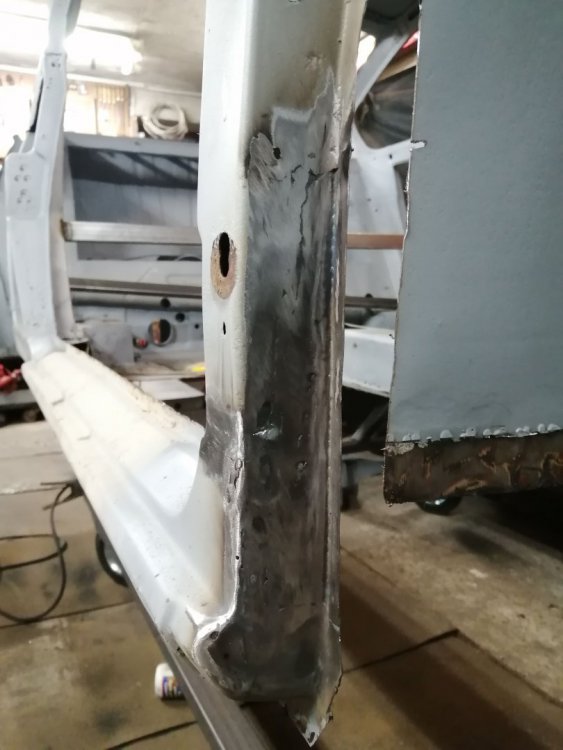

Малък, не ми харесват заварките. Очаквам повече от перфекционист като тебе. Радвам се, че най-после му дойде ред и на купето. Спорна работа!
Не  ти харесват заварките по количката ?!?!?67842588_2185407291757060_7164886184311652352_n.jpg.633519356f2582d53cdcbf64940e8d82.jpg.e65a4966249b143ca4f74ec1ea952949.jpg

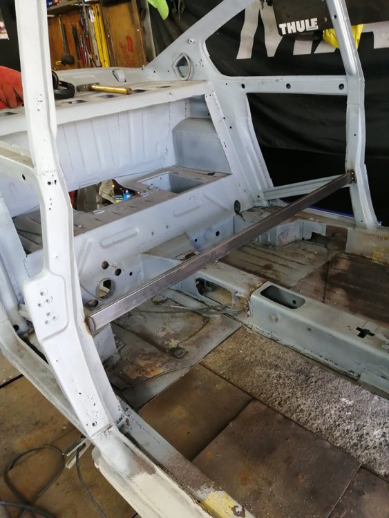

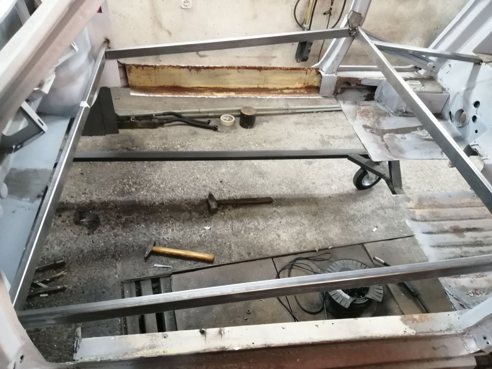

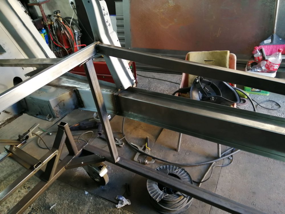

Започнах малко по малко да се занимавам със изкърпването на скелета...
Искам да отбележа само, че купето беше купено, за купе което е готово за боя!

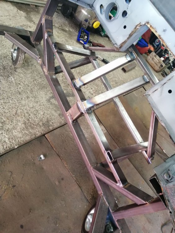

След изработката на количката, започнах демонтажа на детайли.
Първо свалих основата на задната седалка...

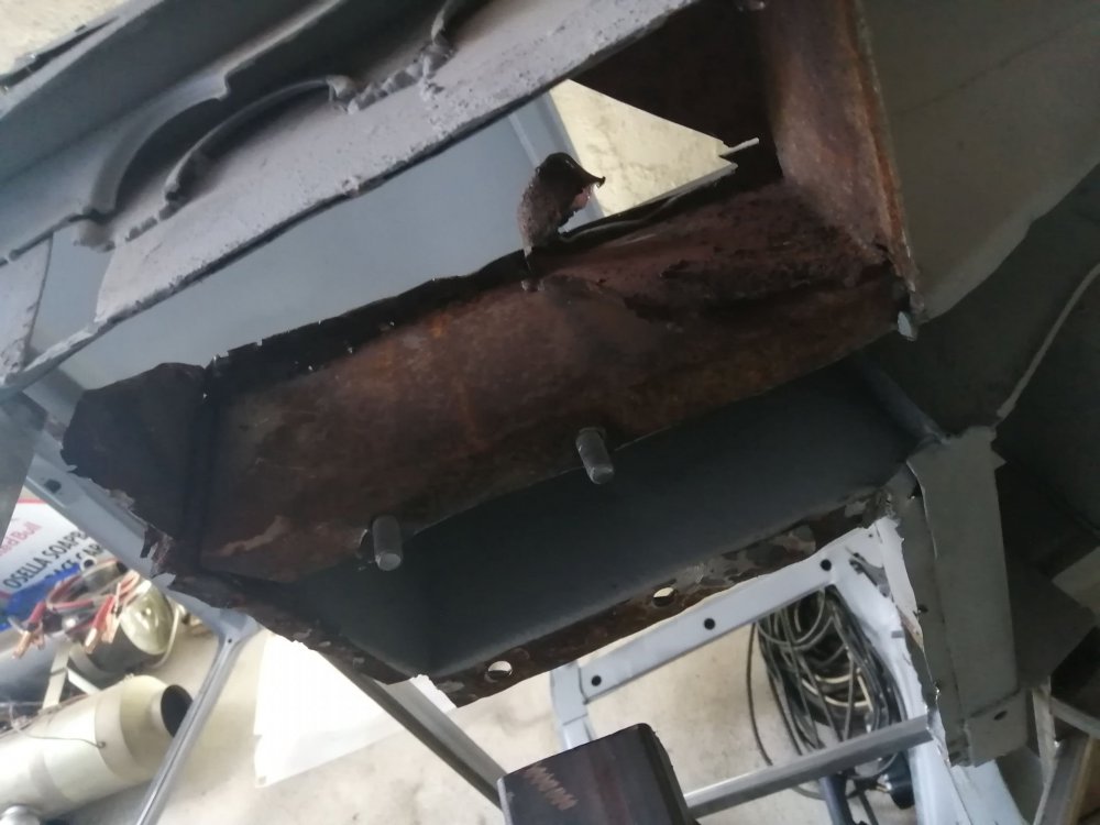

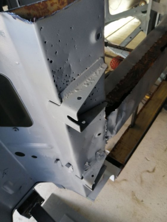

... след това отрязах дъната, правени от 100 парчета, бити с чукове, монтирани за изгнила ламарина с по две, три плюнки, които не мога да нарека заварки...
IMG_20191008_211728.thumb.jpg.3754078347f8b84d73ef007fe51c358b.jpg.9188545439986e665f196f53228abe29.jpg
IMG_20191008_213454.thumb.jpg.89746d314cd7596bd3dd839de6ae7677.jpg.c98ecf848b82b2f05fa597ae55995de9.jpg
...след това заварих профили за колонките, за да ги "спъна", защото рязането щеше да продължава сериозно...
73388504_3699170400108503_5791865107776536576_n.thumb.jpg.e4ecadbbeba7b1e5baa8ea8ab64f4839.jpg75199794_3699169623441914_5568492452941135872_n.thumb.jpg.71dadf7e18b8e43ca55da7ab14b7001e.jpg

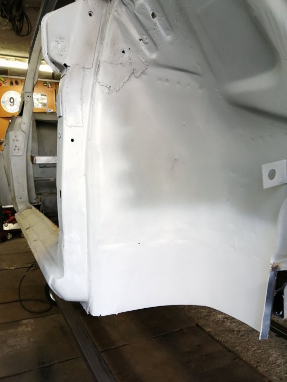

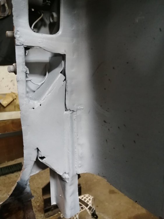

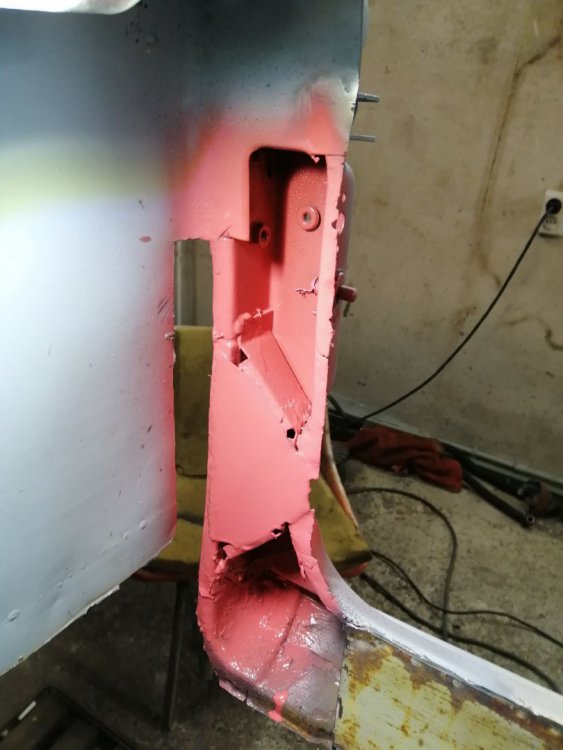

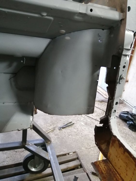

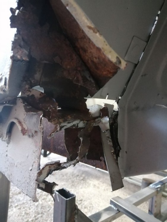

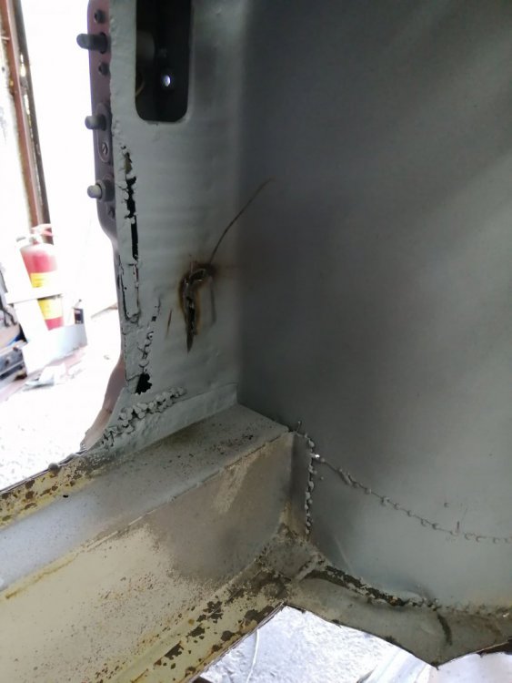

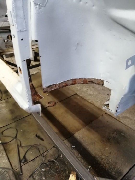

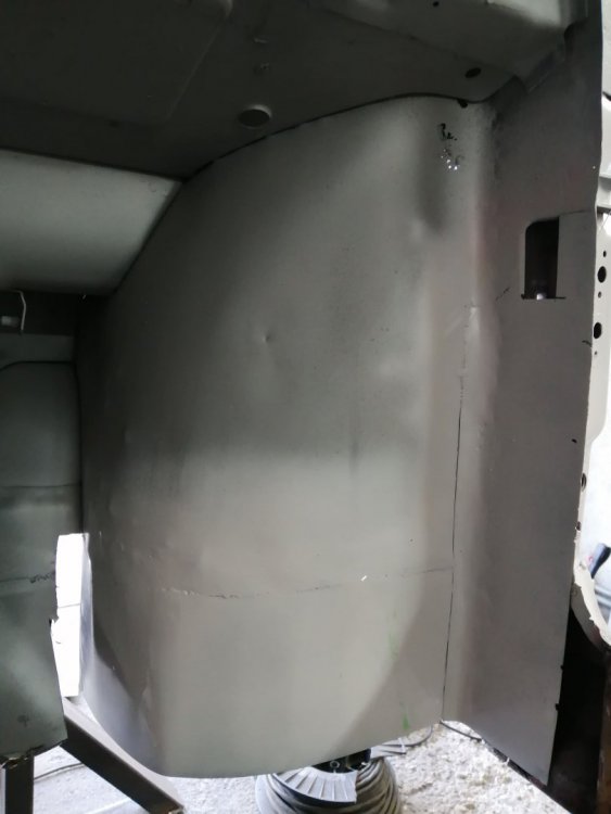

Преди да го отрежа, подкалника изглеждаше така...
... мисля, че е ясно, защо го отрязах...

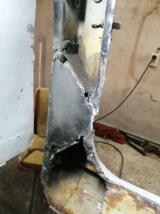

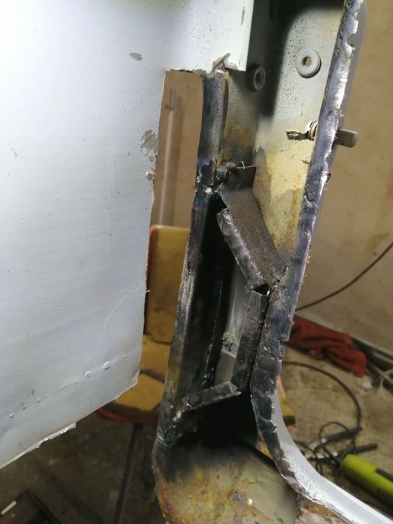

... отрязах вътрешната част на колонката, която беше в обичайното състояние, за това купе...
IMG_20191017_165642.thumb.jpg.d2f639ad8993b5844dfbde62eec541f8.jpgIMG_20191017_172739.thumb.jpg.ee6c4c92b1842fd7ae61b6eb915db18d.jpgIMG_20191017_173323.thumb.jpg.35182cf2db025a89333c53565759347f.jpg

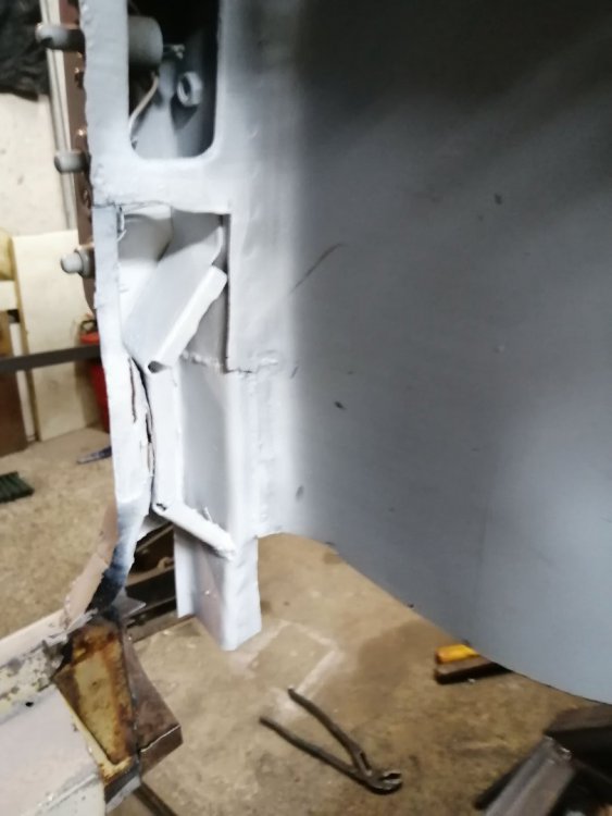

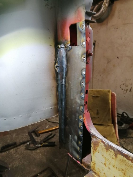

... както стана ясно изрязах всичко, до здраво...

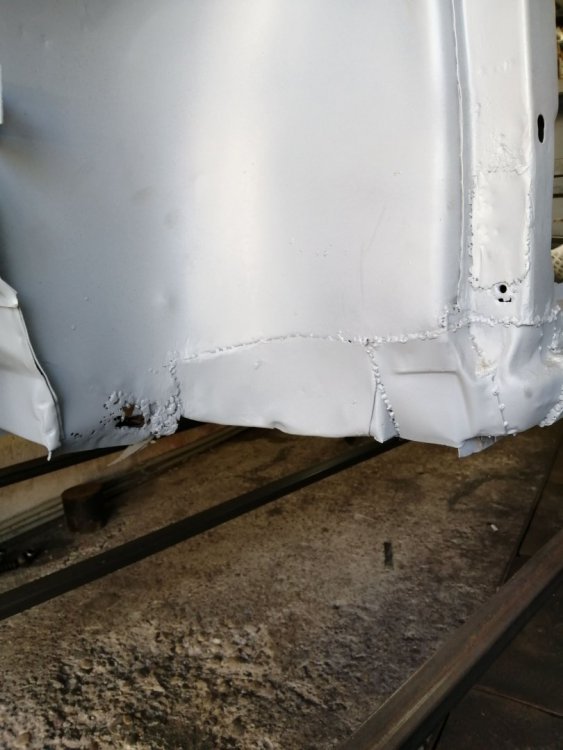

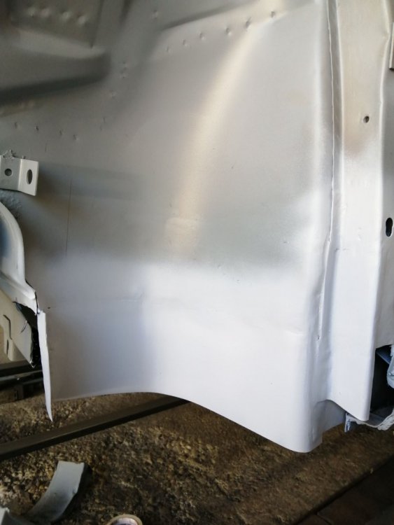

...започнах изграждането...
IMG_20191017_193258.thumb.jpg.c16883dc94d1444c0e05a45a5c0fda93.jpgIMG_20191017_194133.thumb.jpg.9c2531adcf213ddca98c01c8933d0787.jpgIMG_20191017_200231.thumb.jpg.c598ed2041b840b83295ee2f59653186.jpgIMG_20191017_204031.thumb.jpg.38b4e917edf51d6a8c7feabc1de89ba0.jpgIMG_20191017_221430.thumb.jpg.616d3f6bc545dce034cfd52af4227415.jpgIMG_20191017_224026.thumb.jpg.ad2c95ad2e1d5a60312aa5a8d7d67dcc.jpg
...и завършен ...
... от другата страна повторих процедурата, по идентичен начин...
IMG_20191018_190722.thumb.jpg.845e336b06b265cd1538c59f09bce16b.jpgIMG_20191018_193032.thumb.jpg.2216797643f05171e728cd56b7cb1ee2.jpg
...и готов...

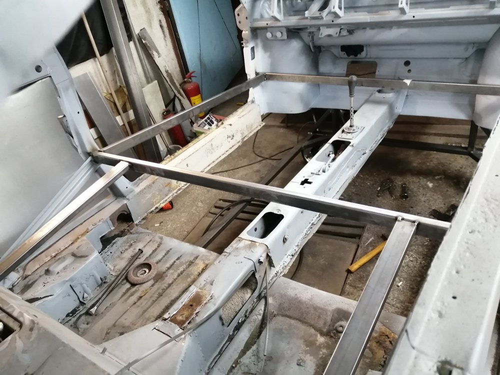

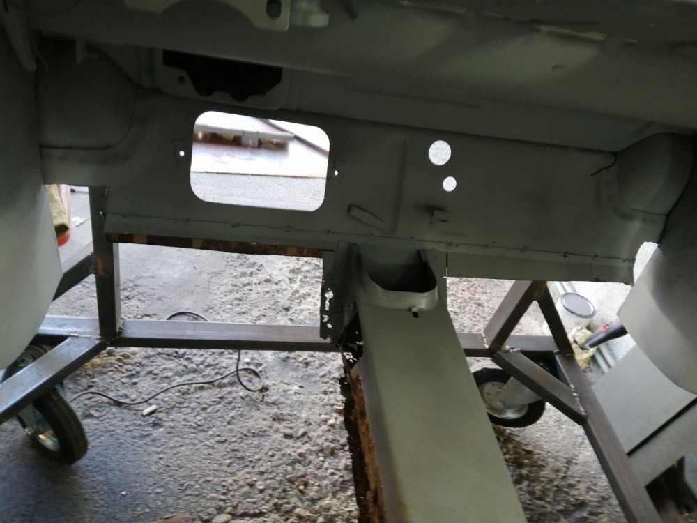

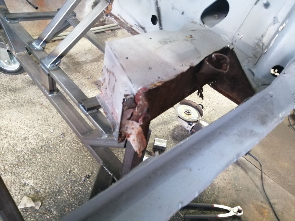

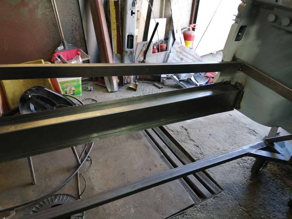

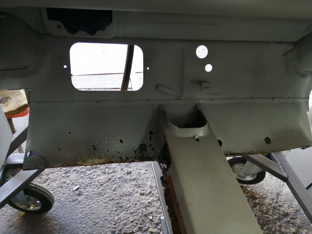

...след това започнах гредата, за която се хваща задната страна на носачите, на предния мост...
IMG_20191017_164034.thumb.jpg.fff639abcb39aab04163be86a3ba5751.jpgIMG_20191021_151753.thumb.jpg.c5c23ffa138bee00d1313db5c6bb8a99.jpgIMG_20191021_151745.thumb.jpg.1b75f468969f31768b6f664f76b0c65e.jpgIMG_20191021_153100.thumb.jpg.5f22dc535bccb9d7ee14b6ae8465123d.jpgIMG_20191021_153113.thumb.jpg.cf5d2881ba1572406f52bf0dd8c169e8.jpgIMG_20191021_153120.thumb.jpg.5e7de839c93eaaa767473e9725e18d80.jpg
... от другата страна повторих процедурата, по идентичен начин...IMG_20191021_193943.thumb.jpg.635d999e2263da3ec35fb02e24bf9936.jpgIMG_20191021_194113.thumb.jpg.908f53a9218fae62896f8647ecad9bec.jpg

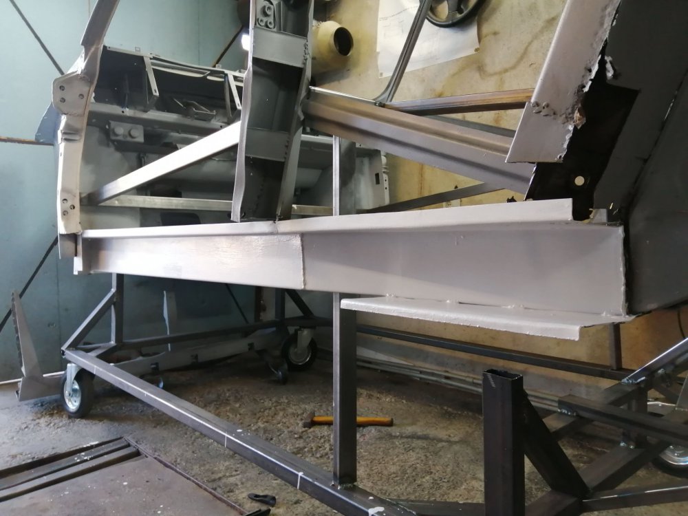

.... След като гредата за предния мост беше готова (в долата си част, защото пода оригинално се закопчава между двата детайла на тази гредичка), усилих допълнително купето и отрязах тунела...
IMG_20191021_200942.thumb.jpg.ea365da1e5adce29061546a349c03dcb.jpgIMG_20191021_201837.thumb.jpg.a2534d06df562408b68380036fcf90f4.jpgIMG_20191021_201847.thumb.jpg.435fad9f4fdce50c21a6c2e379d6cb9b.jpg

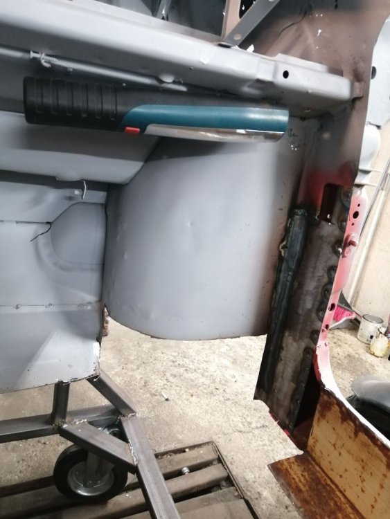

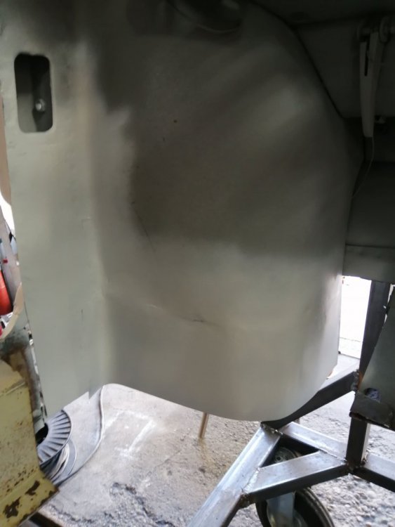

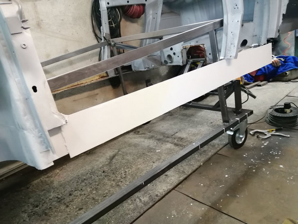

... след това започнах почистването на излишаците, но се оказа, че така създадена количката (задния край се захваща за стойката, на тампона, на задния мост) пречи за почистването на всички изгнили и зле монтирани детайли. Решението беше само едно ... трябваше да променя захватите на количката... този път реших да се държи за отворите, за гредата на скоростната кутия...
IMG_20191022_140732.thumb.jpg.32fb11aacfb57601daffc0c10c1190d4.jpgIMG_20191022_140622.thumb.jpg.962dd754fa79649322dec6620c343f57.jpgIMG_20191022_140632.thumb.jpg.741c02be96ffea3049338b5c20ac542d.jpg

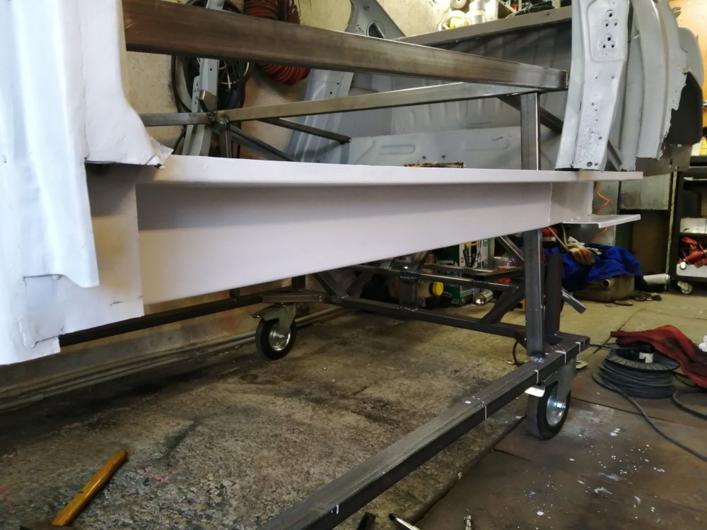

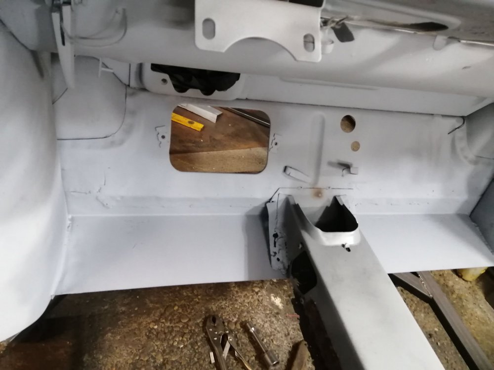

След като подпрях добре купето и отрязах старите захвати на количката, се заех с почистването на излишаците около кутията държаща засния носач...
IMG_20191022_174557.thumb.jpg.faee3580dbb9496e431a4150a1e36323.jpgIMG_20191022_174606.thumb.jpg.04c7cdcad84015124276032b2b2adc30.jpgIMG_20191022_174612.thumb.jpg.3aab99c3c09dd63430ce8690b14c9d74.jpgIMG_20191022_174622.thumb.jpg.956a54880309e18ff22b83986909bfcf.jpg

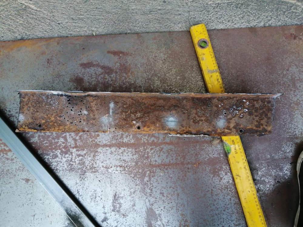

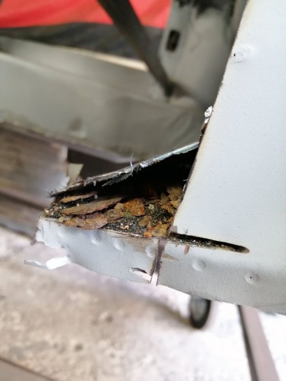

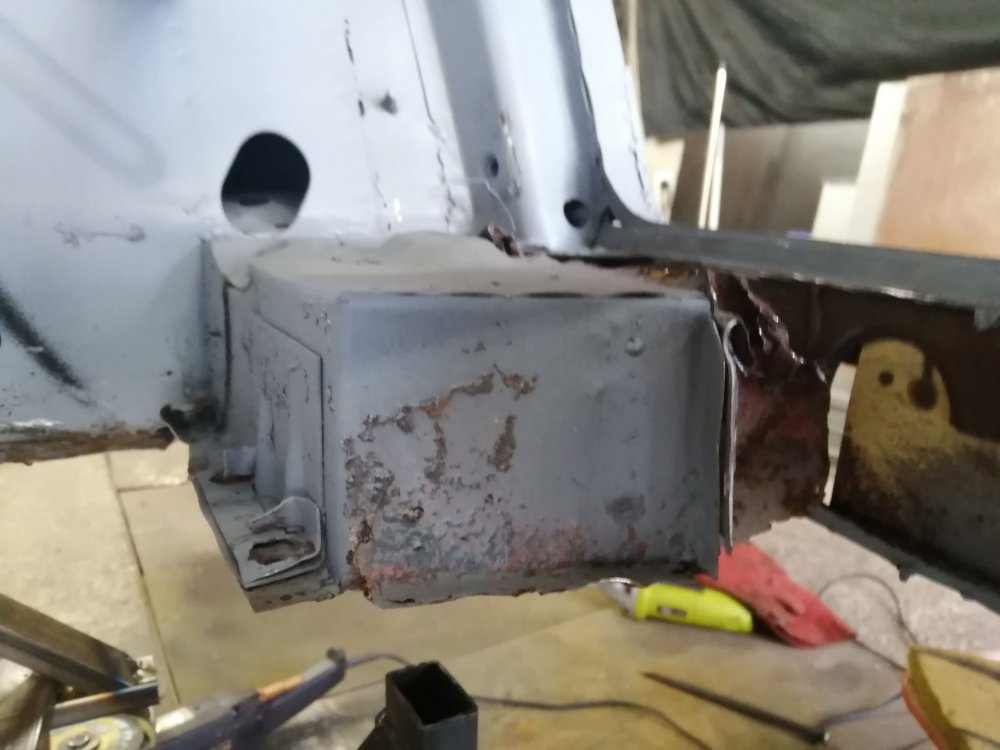

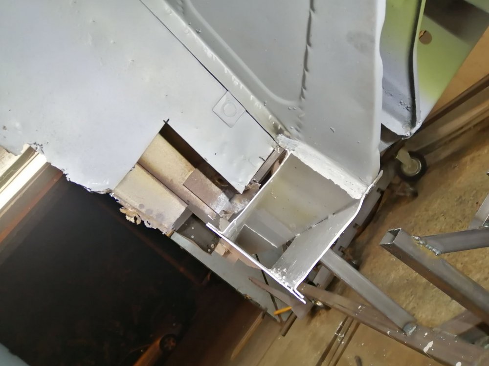

... понеже, както се забеляза, праговете са правени супер некадърно, реших да изпаднат и те...
IMG_20191022_180442.thumb.jpg.ba0ba38614372188d0a72b60cf0d4cfd.jpgIMG_20191022_183609.thumb.jpg.94027be41cab335948e068cf781df426.jpgIMG_20191022_183926.thumb.jpg.95e523a6063e8f2e5f8c3889f761236f.jpg

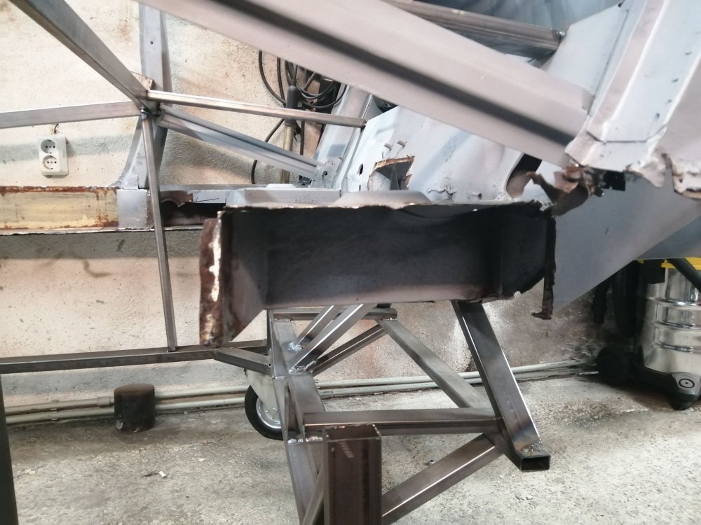

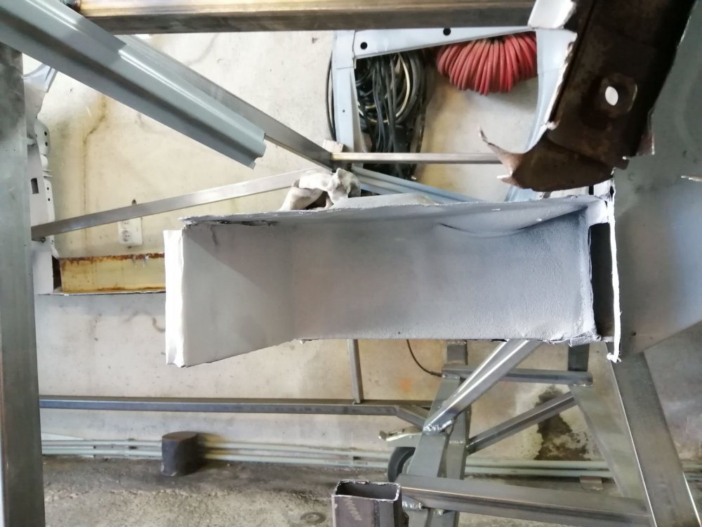

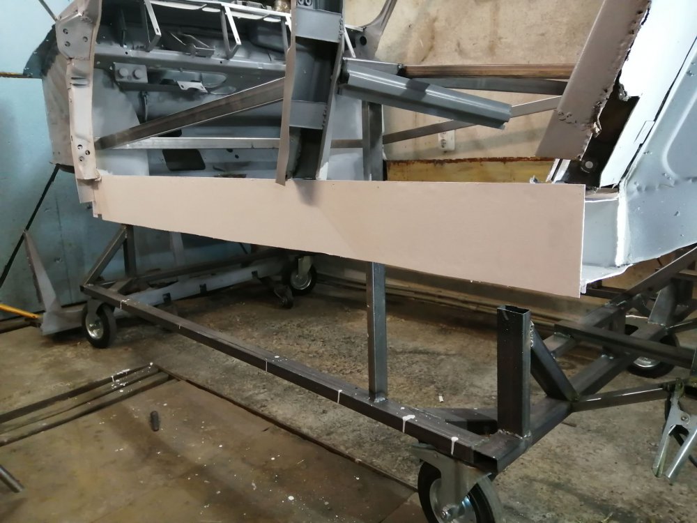

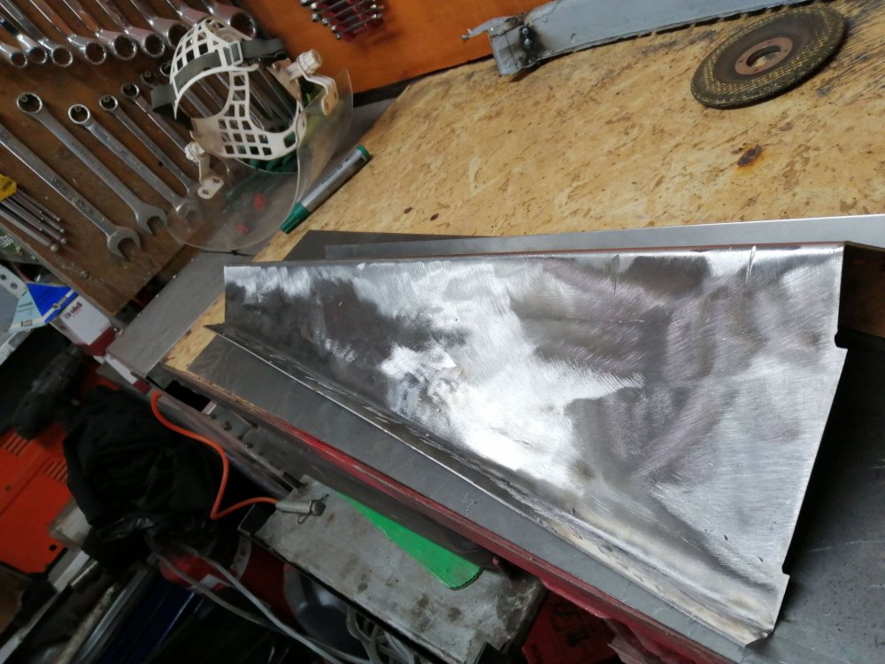

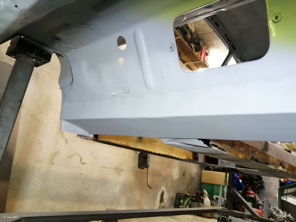

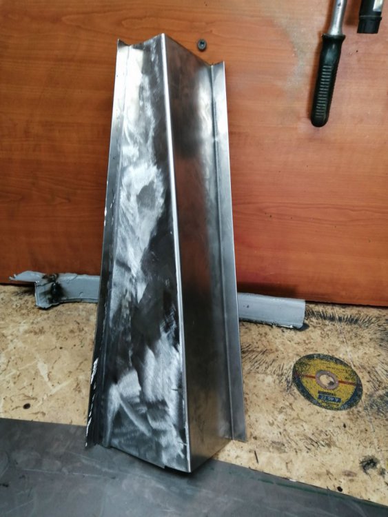

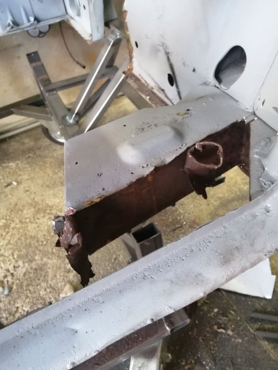

...днес, след вчерашното дълго чистене на ръжда и преправяне на колички, започнах да изработвам новите детайли. Започнах с грундирането на
кутията, на задния носач...

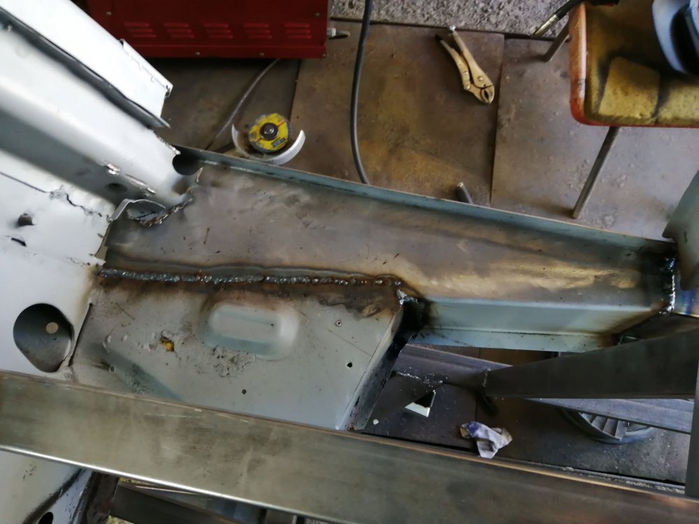

... след това произведох задната трапецовидна част на вътрешния праг...
IMG_20191023_124714.thumb.jpg.1ffa2bdd9fd9f6f87edf3c31d27a389c.jpgIMG_20191023_124702.thumb.jpg.4b354bbd399dc3cdef97cac348abbff5.jpg
... след това я монтирах на купето заедно с останалата част от вътрешния праг...
IMG_20191023_142847.thumb.jpg.bb3b5d45fc58b366f271c1d81d15a8c6.jpgIMG_20191023_142813.thumb.jpg.2dfd8db5beb02ab82c8756157068ca3a.jpgIMG_20191023_142824.thumb.jpg.e5951c7818b23922de3ded16a2311587.jpgIMG_20191023_142836.thumb.jpg.75860231c534b5854f9f6eb8c6678393.jpgIMG_20191023_142840.thumb.jpg.ae3126825bd6d8e9ce48dbbb3c765155.jpg
...точно по това време, ме навести Евгени, който помогна много с придържането на тежки и големи детайли, както и пробиването на приблизително 50 дупки 8мм в ламарина 1.5мм, с тъпа бургия и ниско оборотен винтоверт с не заредена батерия (Благодаря !!!)...

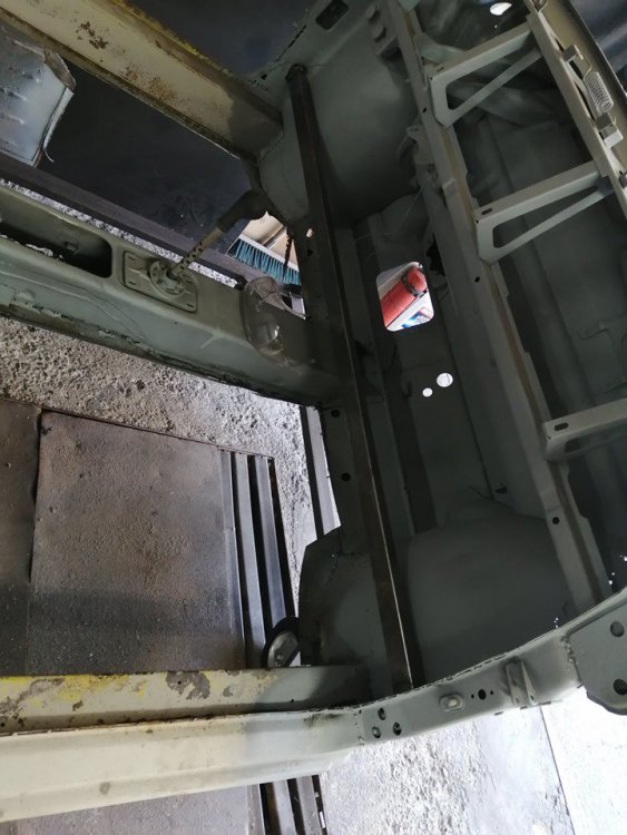

... след като, вече бяхме два чифта ръце, направихме долна част на вътрешния праг в задния край на колата, при кутията за носачите и грундирахме вътрешния праг...
IMG_20191023_173824.thumb.jpg.65d54ffc2634193820eb892f8bb12229.jpgIMG_20191023_173811.thumb.jpg.08ca414e07fe419815d1ff4420bf6c51.jpg

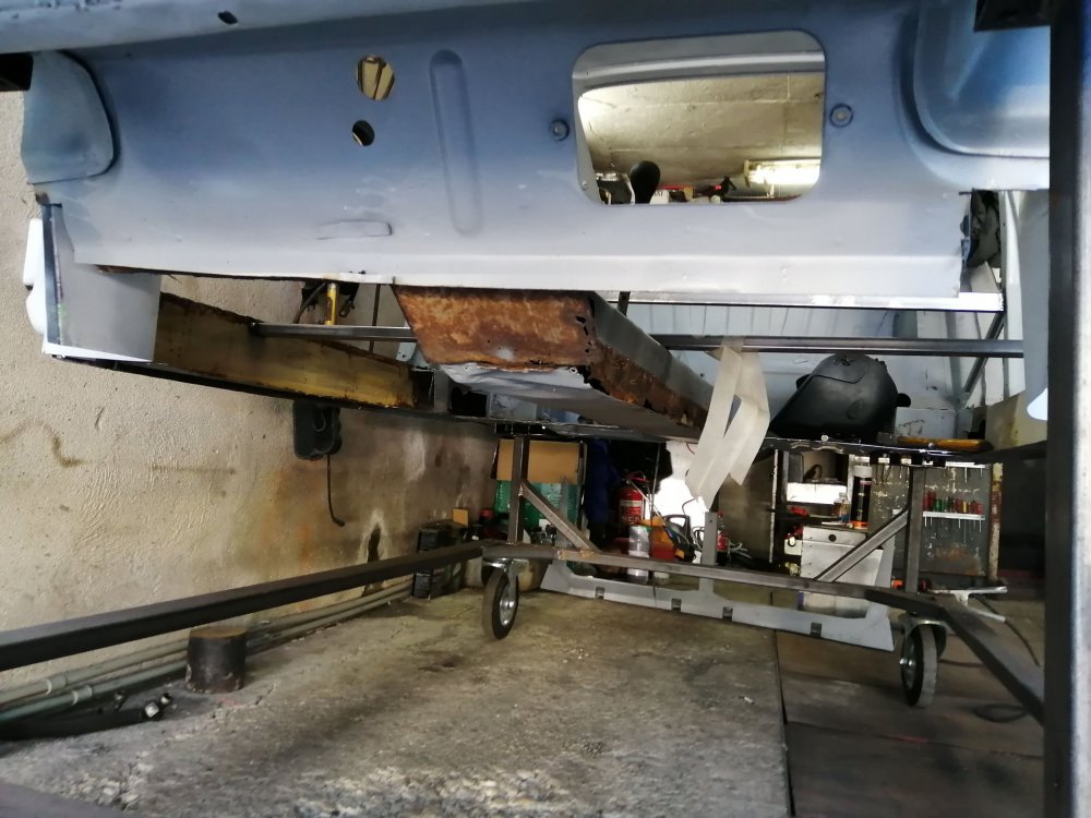

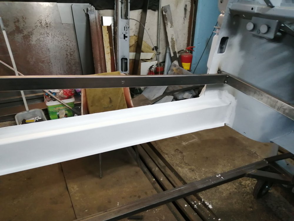

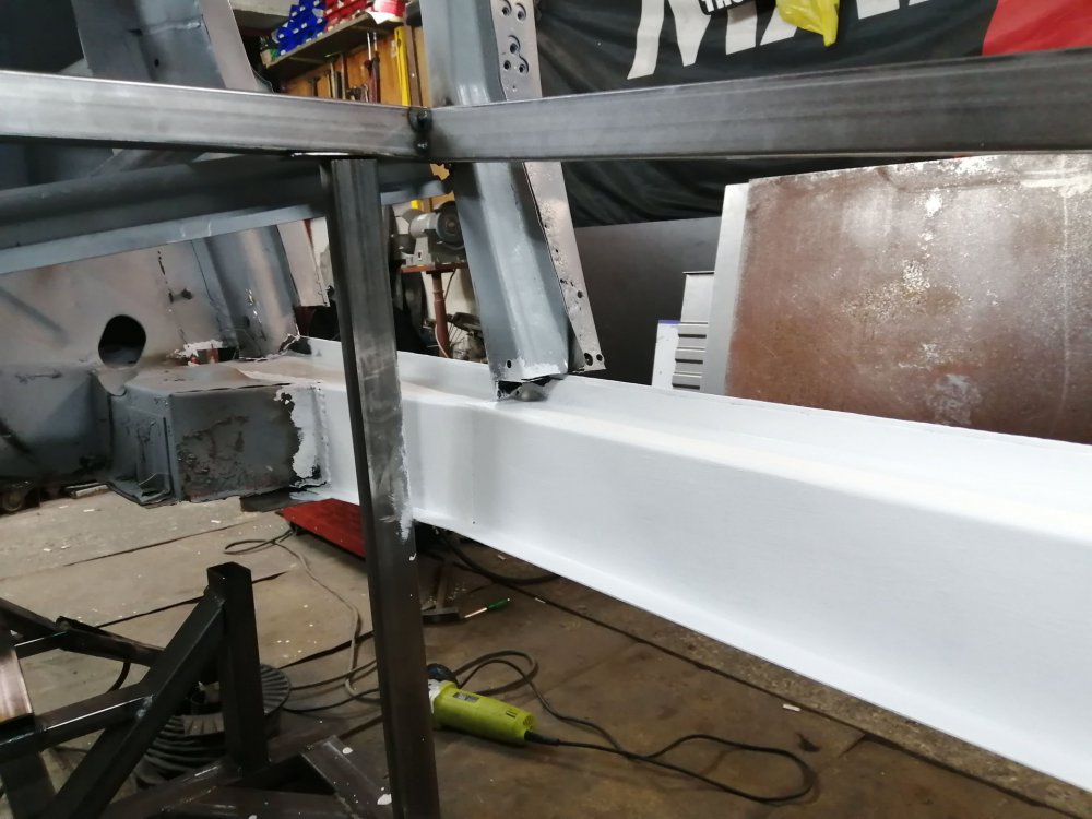

... след доста дубки и заварки , монтирахме и средния праг и грундирахме всичко...
IMG_20191023_193857.thumb.jpg.a0b6d2bffa9b01a5d97b23a09eb238ae.jpgIMG_20191023_193903.thumb.jpg.8b040b06433cdee87602c4c1c518f1bf.jpgIMG_20191023_193922.thumb.jpg.2b031d409b2d4413c781f7e5e6b88717.jpgIMG_20191023_193951.thumb.jpg.c126a8f67a43351aea5567124f143e80.jpgIMG_20191023_193935.thumb.jpg.cf801750494b8d1c5b882620eaf5faa3.jpg
В общи линии за сега е това!
