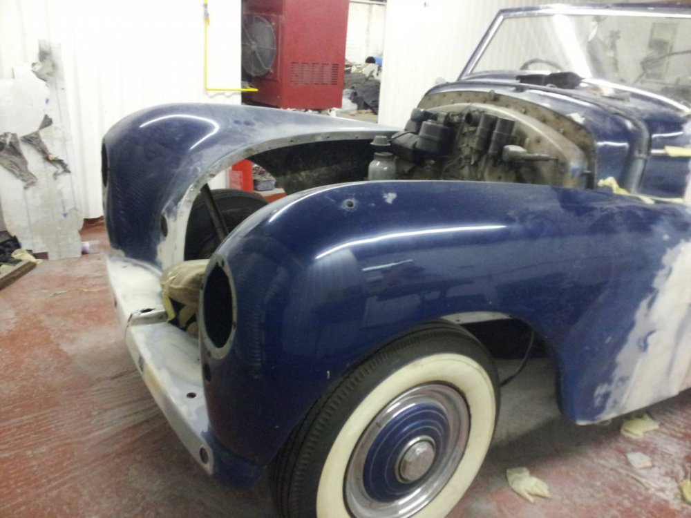

Само отбелязвам, че колата, която голяма част от вас помните, изглеждаше така...
... а към днешна дата се продава пак, в това състояние...
68949874_2690539661004807_7035612294381830144_n.jpg.bcd6c57ae866114a26fd0b06cc1d8931.jpg68957535_2690542394337867_7736981746603786240_n.jpg.7d66b85aa88ec3610c6434a0caf06f46.jpg69216661_2690539181004855_6024013656402952192_n.jpg.1609a72dbeb26c05d124bb46bac8aaf0.jpg
... Може господин Оня да не е излъгал, може да си я е купил обратно от чужбина, знае ли човек...

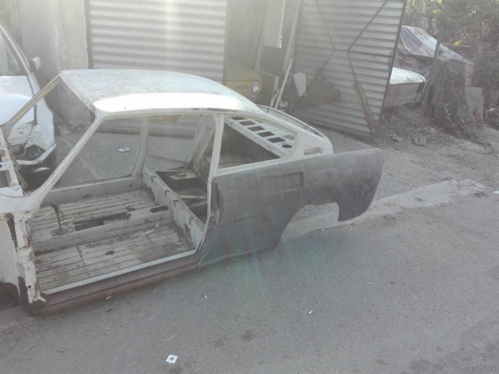

Господин Оня... твърдите, че не сте правили друго по купето, освен да напасвате и грундирате (въпреки, че когато го купувах друго обясняваше), и качвате снимка с която да го докажете...
023924676.jpg.f02b5696ab9dd1ae207cde5f2ac908b4.jpg.eb9b3a21b82d5db99a52a2b392d0a5bb.jpg
В отговор на това, ще кача снимка на купето, преди да го докосна аз, на която ясно се вижда, монтиран външен праг (изграден от точно 7 парчета, запазил съм си го за спомен, как не се прави)
... Обвинявате ме, че лъжа за цена и купени части...
Да ама не, с горния разказ, доказах какво сме се разбирали и какво е станало, за парите не мога да докажа нищо, защото цената беше обсъдена по телефона и нямам чатове за доказателство, но помня много добре, всички подробности около купето, а кат гледам излишно се омотавате в дългогодишните си лъжи, тъй че смятам че тея 200лв за които претендирате, не са от кой знае каква важност! Хубавото е, че мога да докажа какво точно съм натоварил от Варна, с 5 часа закъснения...
ГОЛ СКЕЛЕТ СЪС ЗАДНИ КАЛНИЦИ...

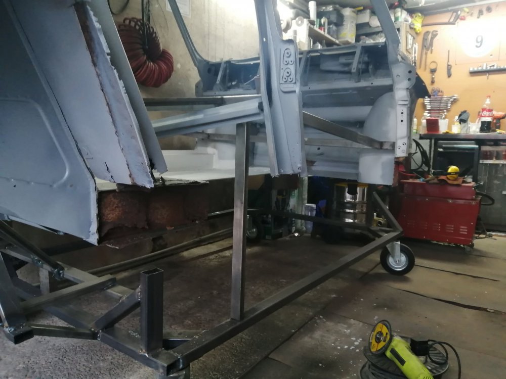

Сега по темата...

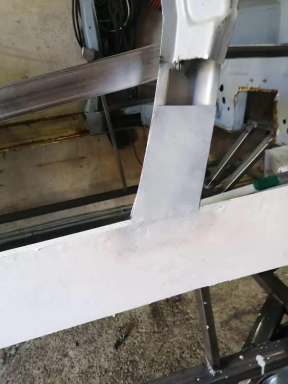

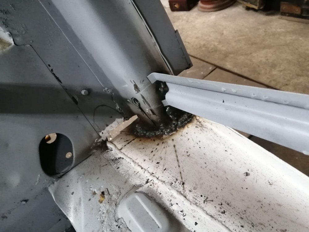

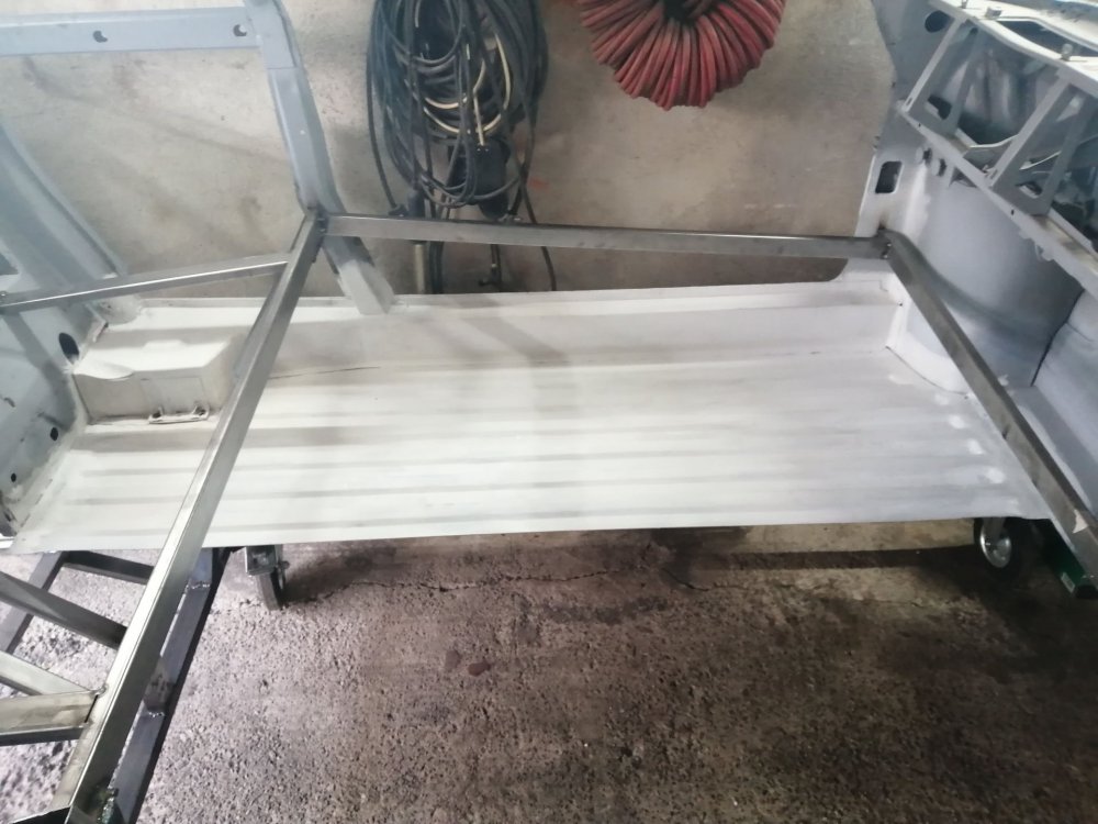

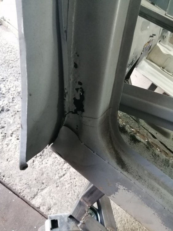

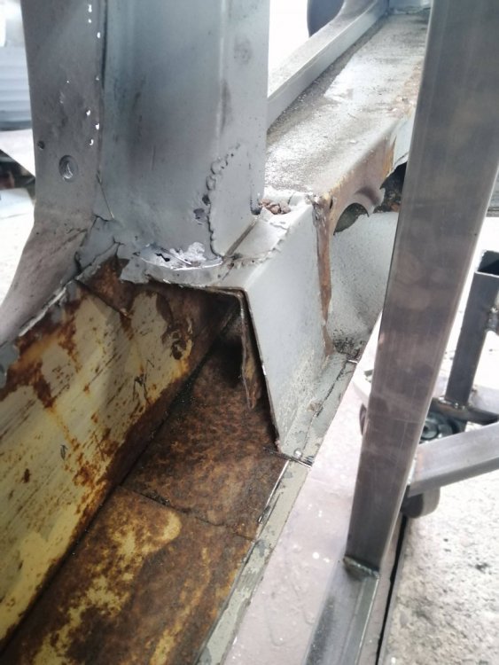

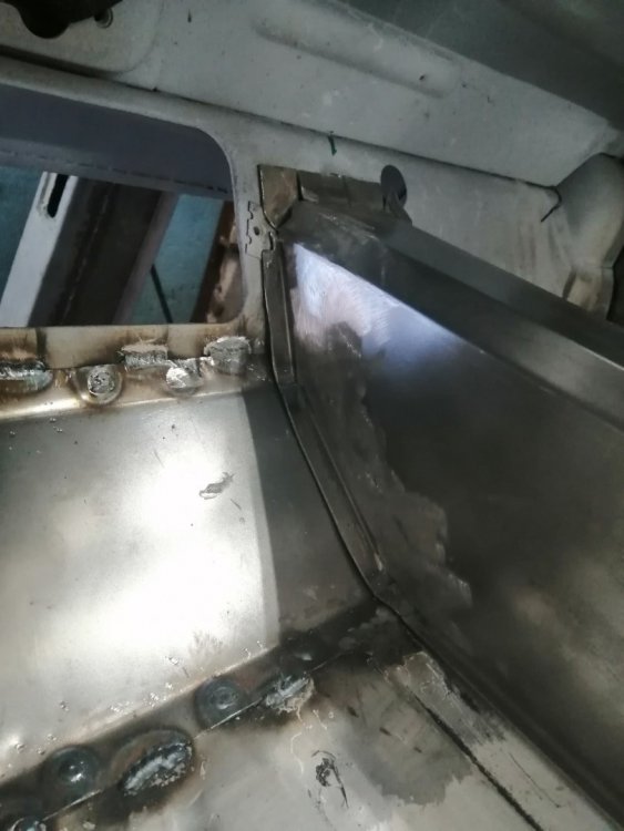

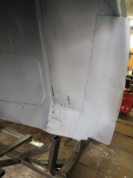

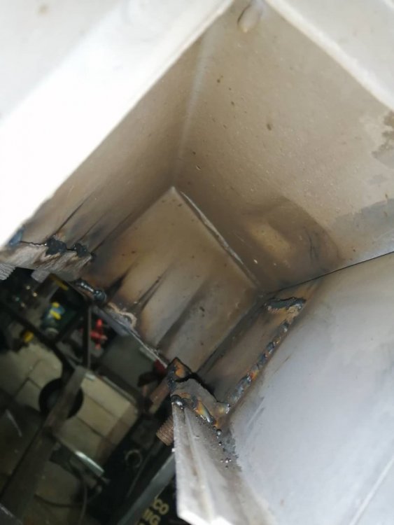

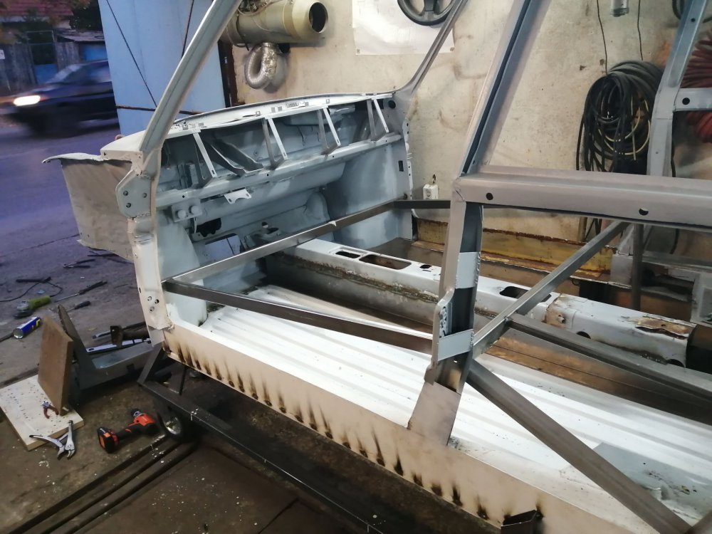

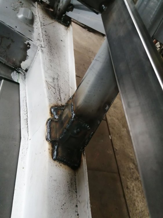

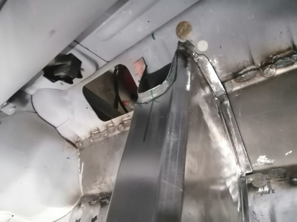

След като направих праговете,изрязах изгнилата външна част на средната колонка.
Направих една усилка, заварена за вътрешната част на средната колонка и за средния праг.
Завърших вътрешния край на колонките и ги заварих за прага за прага...
След това, както видяхте Гената взе няколко чука и с общи усилия, разкроихме половината под...

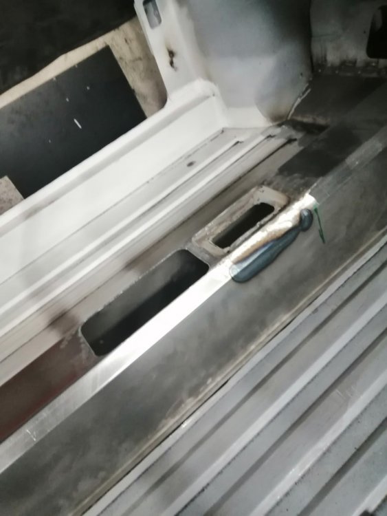

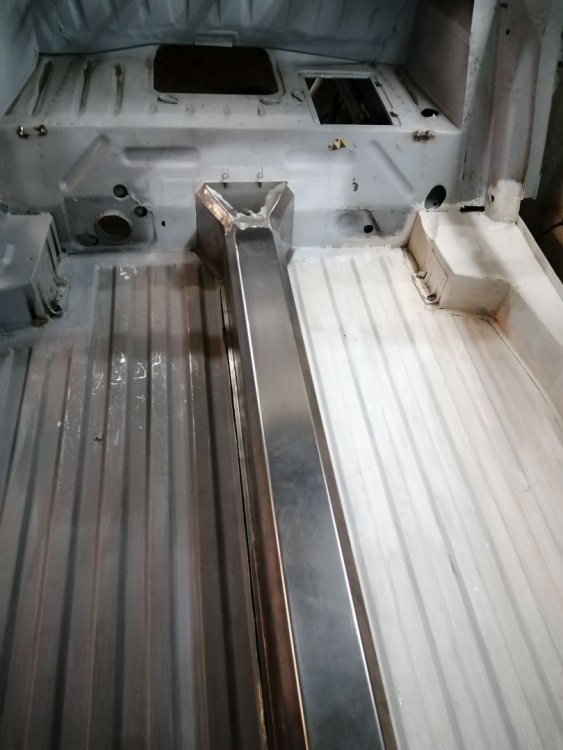

След това монтирах пода...
През това време, Евгени си чати с Боян...
Днес си поиграх с тунела, но не ми харесва с тея заварки и тн... ще се прави нов!!!
Важното е, че уточних промените, които искам да направя по тунела...
След това захванах да почистя от гнилаците и съчиненята на Оня и от другата страна...
IMG_20191029_163243.thumb.jpg.6ac103d61eb305a3bf07f64ee90134d4.jpgIMG_20191029_163251.thumb.jpg.794cc188b0d57f18357357e67db5da8d.jpgIMG_20191029_163254.thumb.jpg.8777b4d4978e7a47638808aa6964234e.jpgIMG_20191029_163303.thumb.jpg.fc8801a099b33984cf892aa20f79d335.jpgIMG_20191029_164040.thumb.jpg.072313c0e155cdaab8456f231751fd5a.jpgIMG_20191029_165830.thumb.jpg.43b5dce8d1afa9f4e53917e5e90f248b.jpg
Утре продължавам...

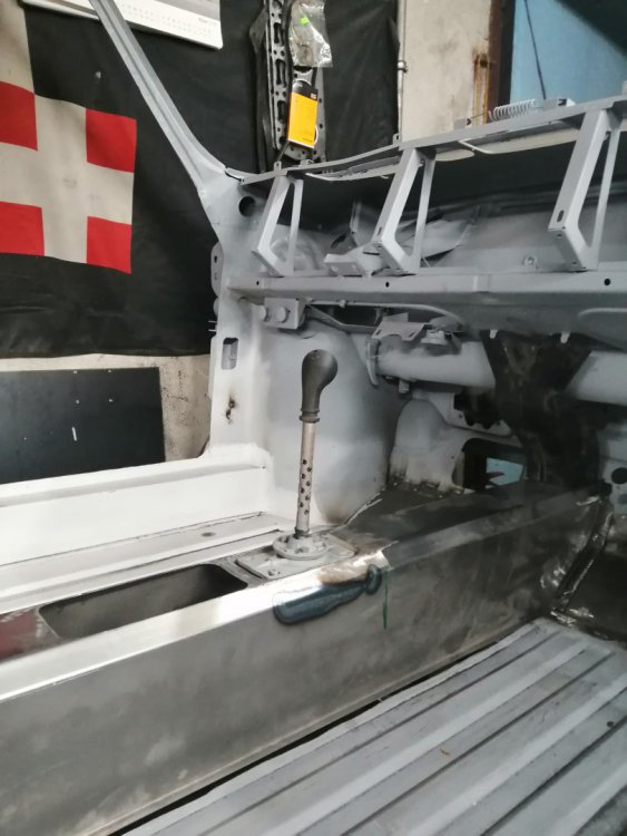

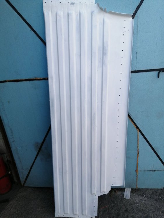

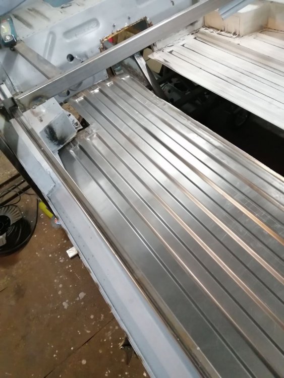

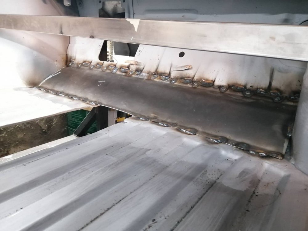

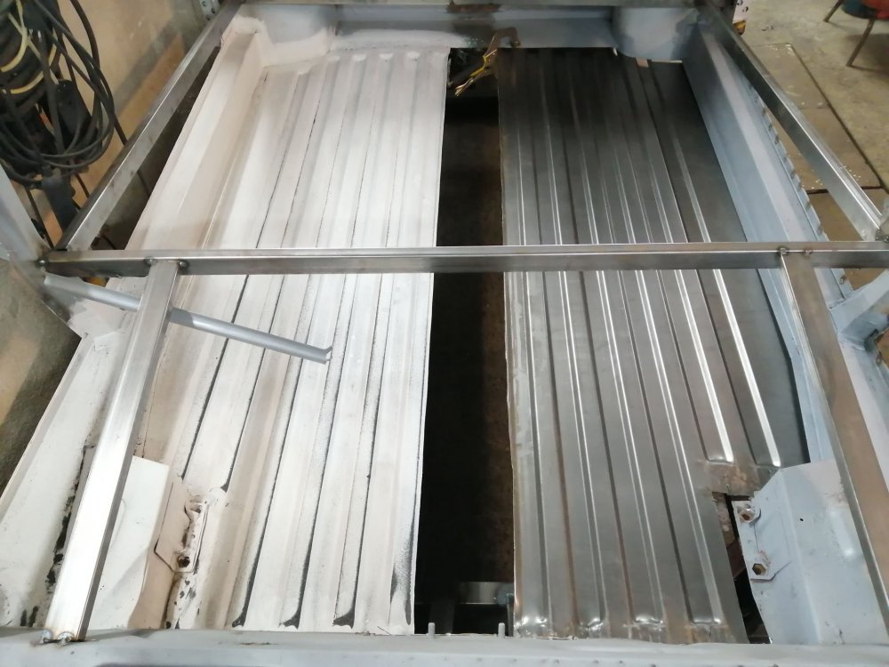

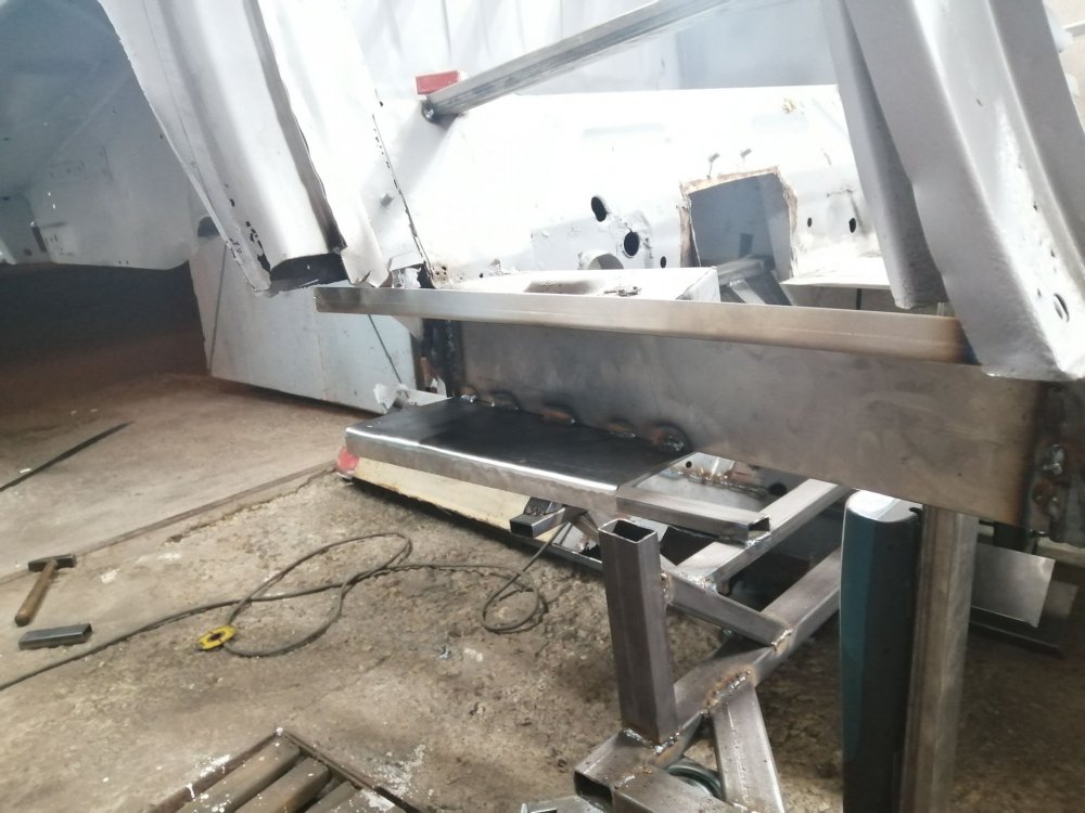

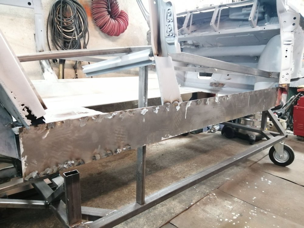

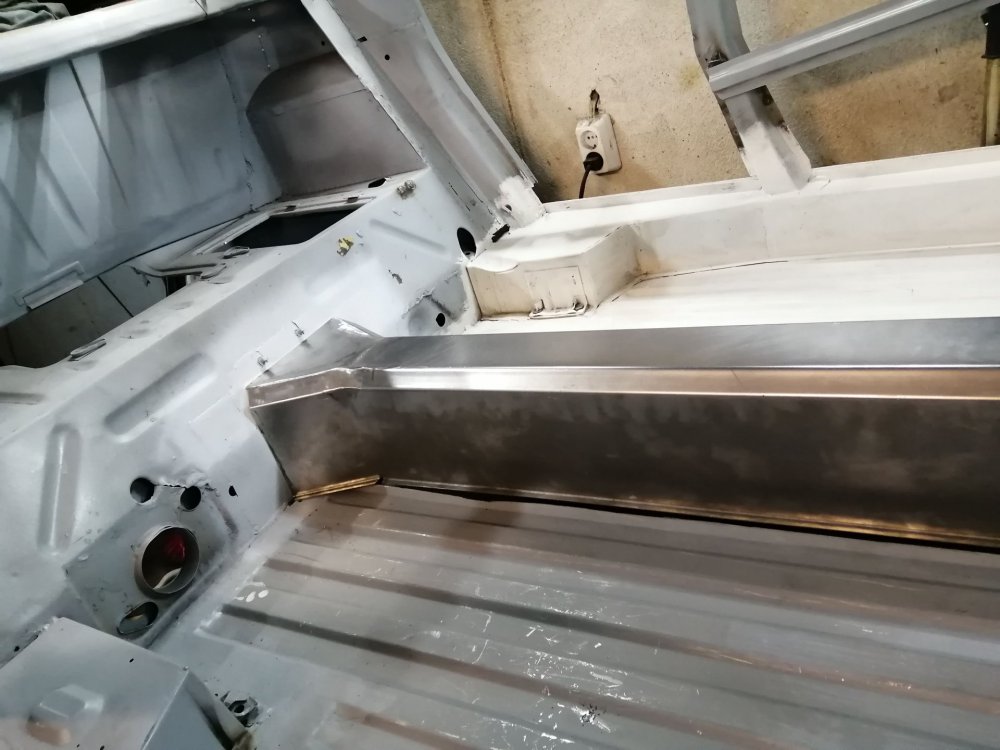

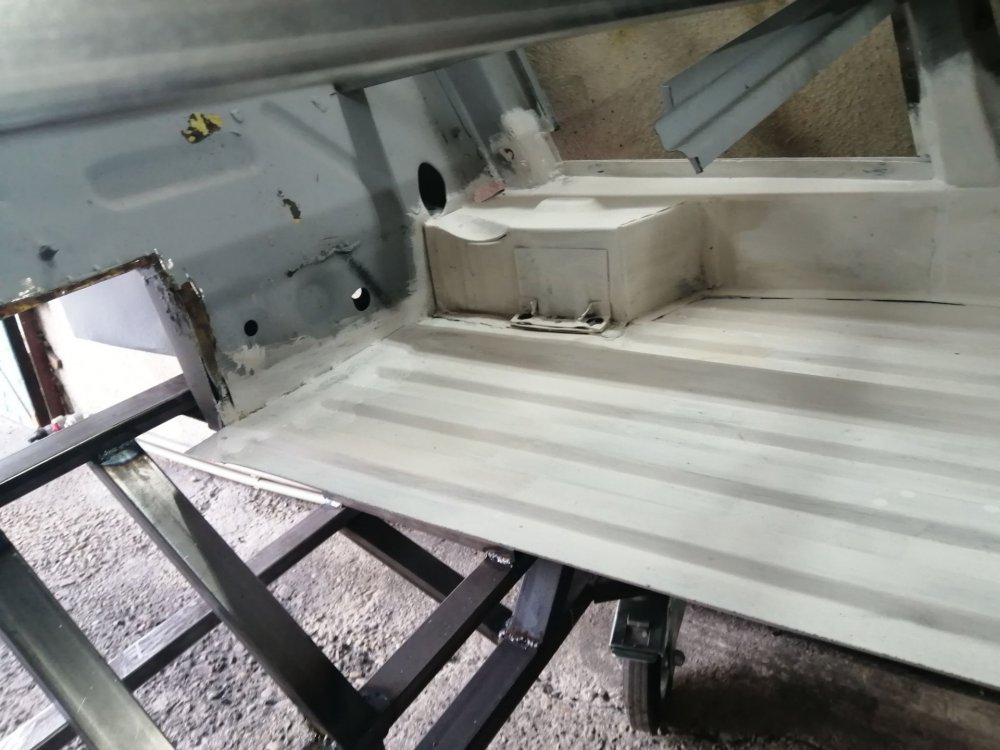

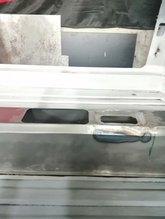

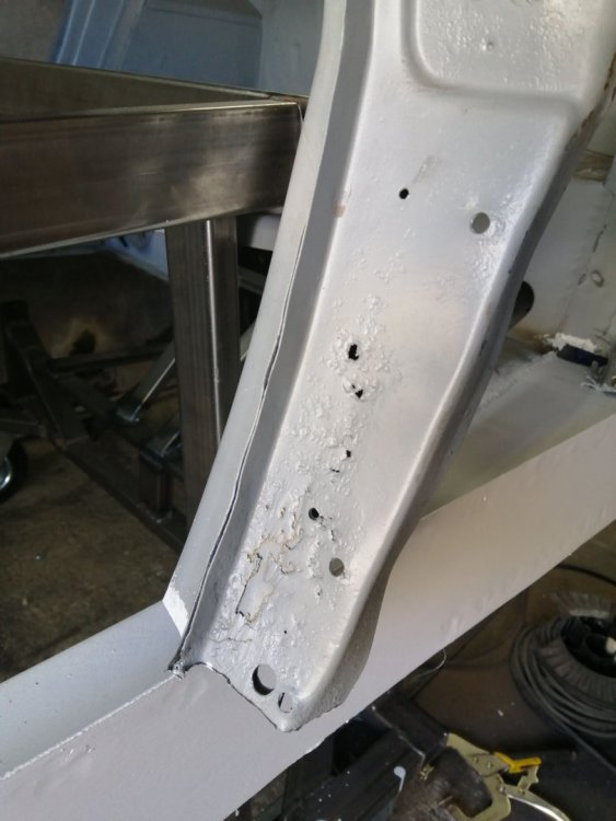

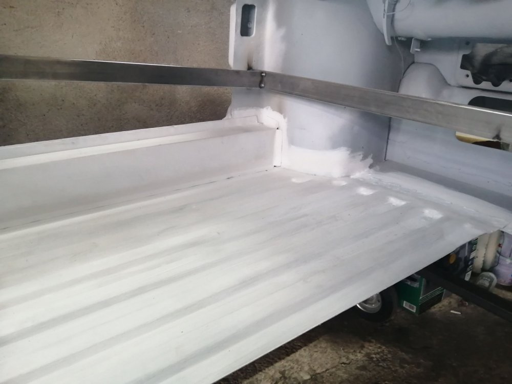

Здравейте, завърших и дясната страна...
След като изрязах всичко под колонките, започнах да правя вътрешния праг...IMG_20191030_170039.thumb.jpg.0c59fbc9ff084379a54381fb2f87c26f.jpgIMG_20191030_180717.thumb.jpg.e627157bfaea68170225865992469f57.jpg
...след това направих дъното на кутията за задния носач...
...след това затворих със средния праг...
...вързах прага за колонките и грундирах всичко...
IMG_20191031_183324.thumb.jpg.030da667a15f96b9f60450044748079c.jpgIMG_20191031_183343.thumb.jpg.133194719e8226ed8bcc33fb76abff7c.jpg

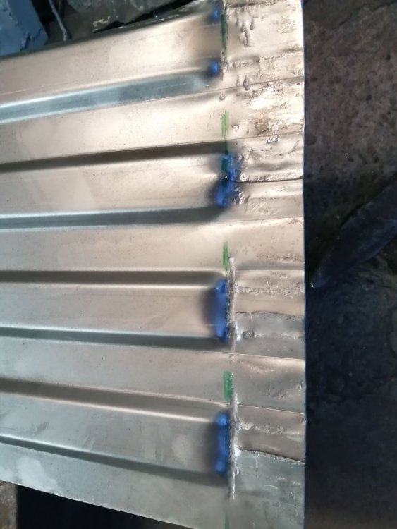

...започнах да оформям пода...
IMG_20191101_172717.thumb.jpg.dba1397926ea2a69f9168c28eb511e20.jpgIMG_20191101_172724.thumb.jpg.a19e518aa60a204d068540de5fbb42d7.jpg
...да напасвам на купето...
IMG_20191101_173810.thumb.jpg.7061e7448b3d00fa78866e03ad67c305.jpgIMG_20191101_173827.thumb.jpg.a5f690e9bf774a90a03ba2564c7d96c7.jpg
... и за финал заварен за купето...
Утре продължавам...

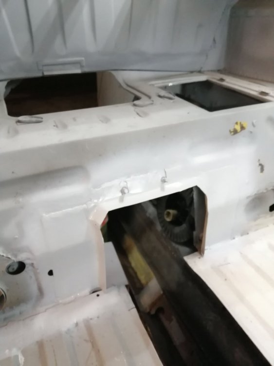

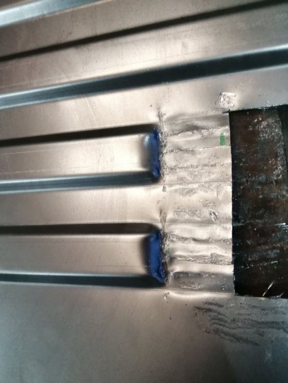

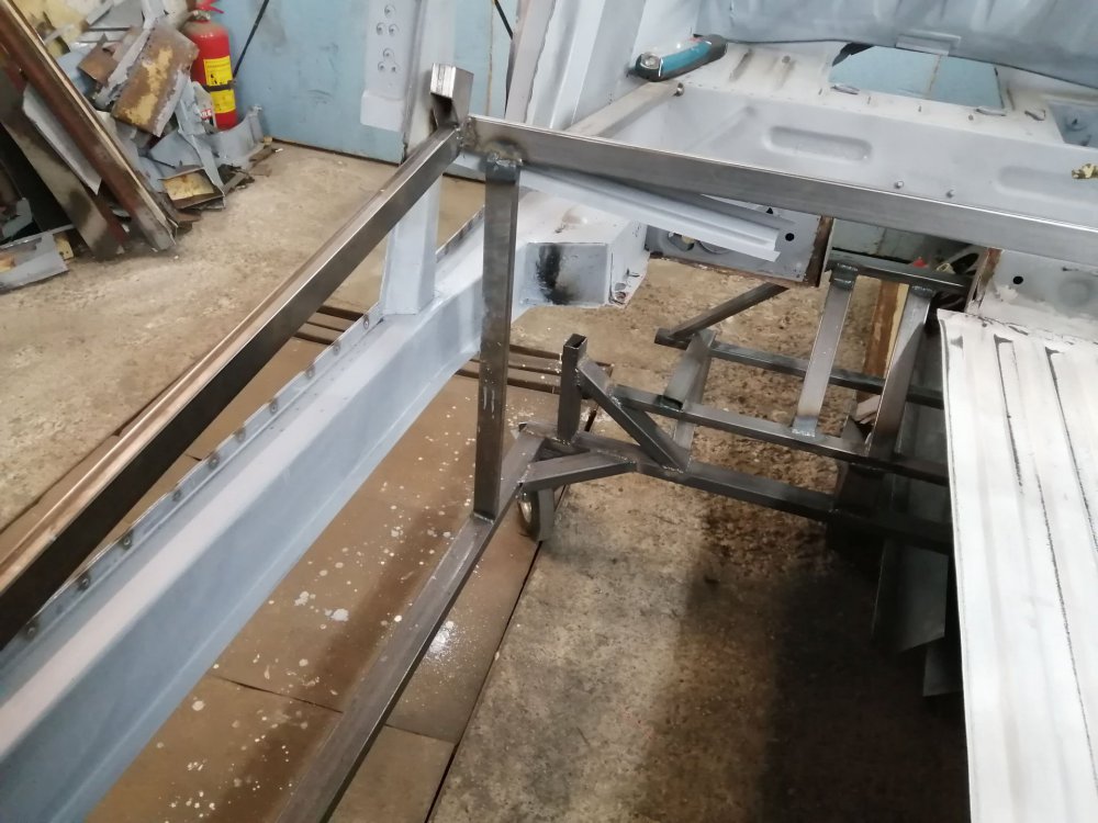

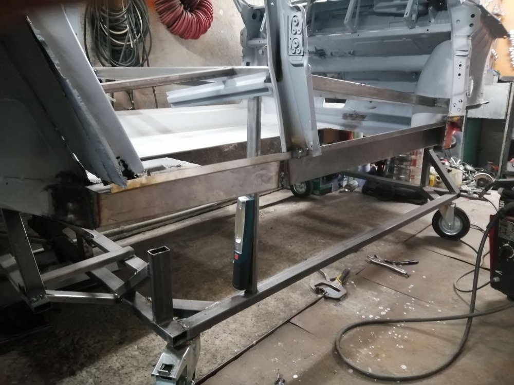

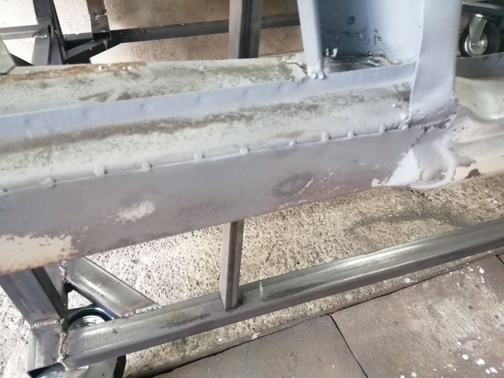

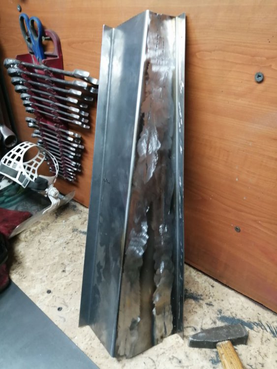

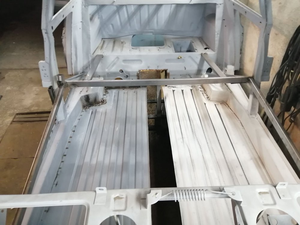

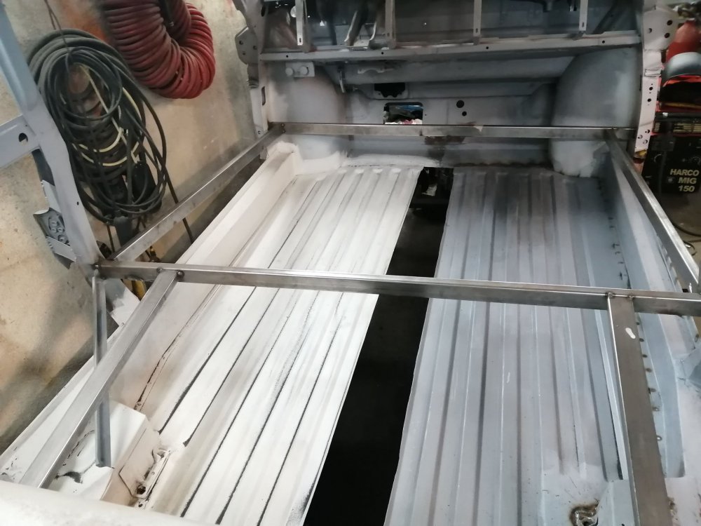

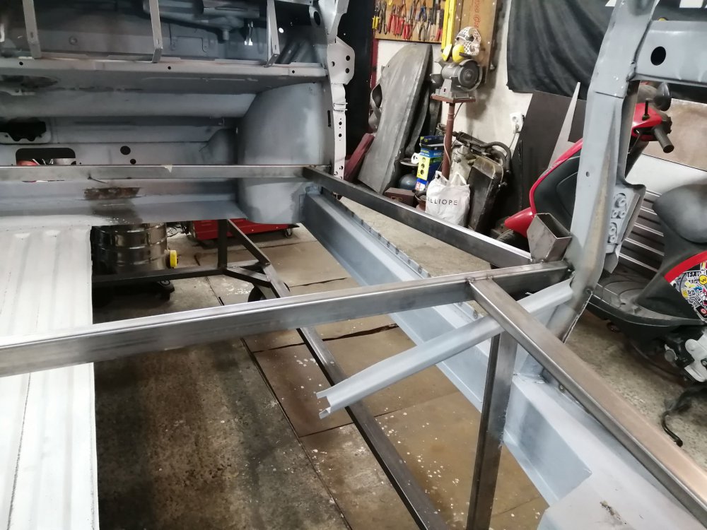

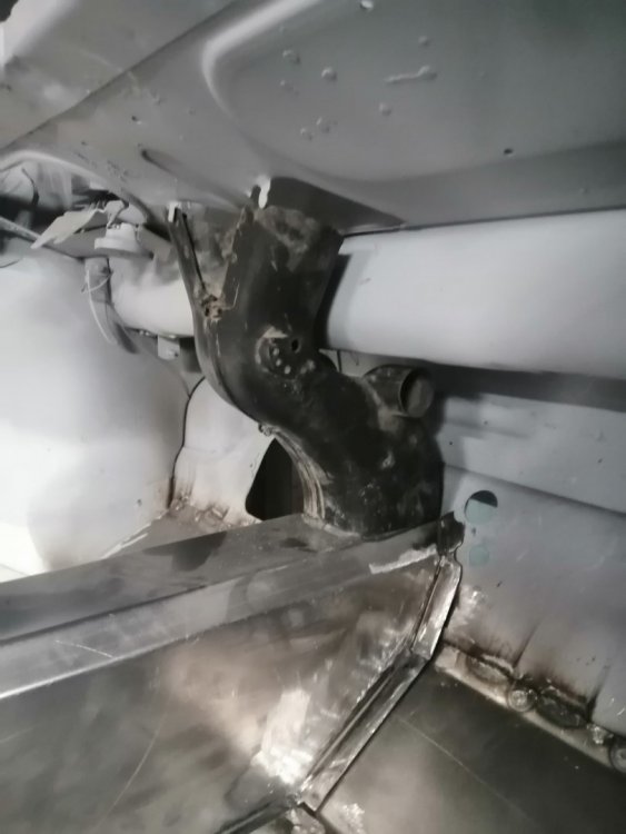

Няколко дни ми се разказва играта с "Тунела на Люлин"...
Затворих кутията на предния мост...
74209253_809331036152602_5365637587023167488_n.thumb.jpg.6b22cde34ad3ee48b19c3baff58aeccb.jpg
След това завърших захватите на задните носачи, за да мога отново да вържа за тях работната количката и да махна осигурителната клетка...
74218617_512157356181790_5275240564235698176_n.thumb.jpg.891a307c2a27670cbe0a99a15bdc735d.jpg
След това, направих (малко по-адекватно) разширяването на тунела, заради пет степенната кутия...
И започна една игра с тунела...
IMG_20191108_213142.thumb.jpg.daff92346d8dae1ed84e01c38518741d.jpgIMG_20191108_213151.thumb.jpg.31d209edd18c4bec8987e61d99f8b1ee.jpg
На 30% е готов за монтаж, остават доста неща за довърщване в предната част...
Между другото отрязах и кутията за акумулатора, няма да ми е нужна, а само ми пречеше при разширяването на тунела...
Утре продължавам...

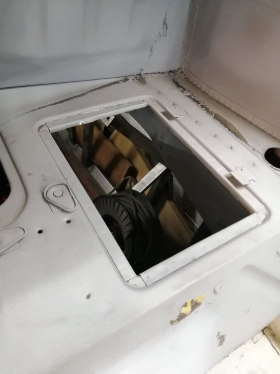

Завърших захващането в предната част ...
След това оформих отвора за въздуховода на парното...
След това стойката за скоростния лост и технологичния отвор за достъп до механизма...
И след това пробвах лоста и въздуховода...
Има още доста работа по тунела и захвата му, но според мен се получава добре.
Очаквам, ако има забележки или въпроси да ги изразите!!!
Много ми харесва как се получава. Браво!
