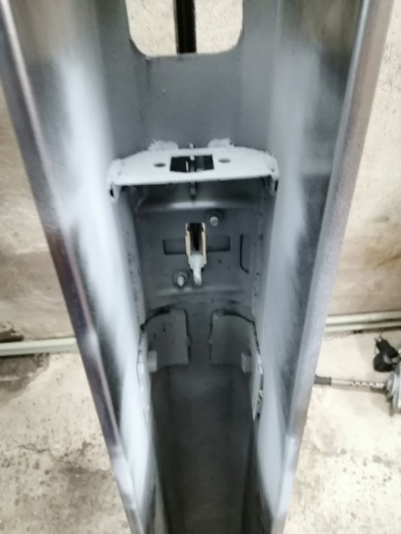

За хората, които не са забелязали, тунела е по-висок с около 100мм, причините за това ми решение са много, но ще ги разбирате в движение, в което е цялата драма и всички затруднения...

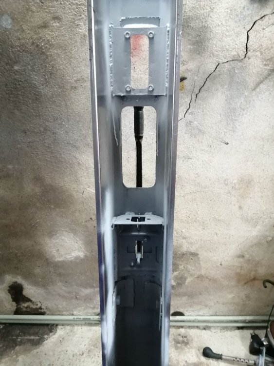

След като направих захвата за скоростния лост, въздуховода и разширението за скоростната кутия, дойде и реда на ръчната.

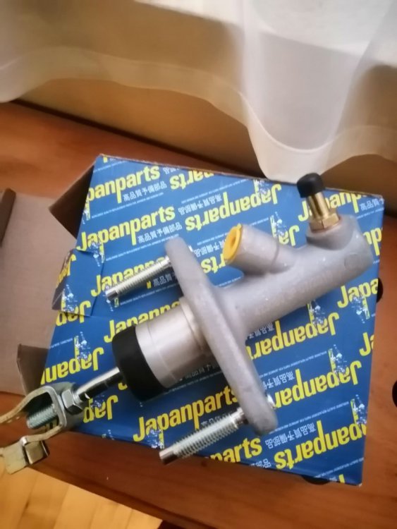

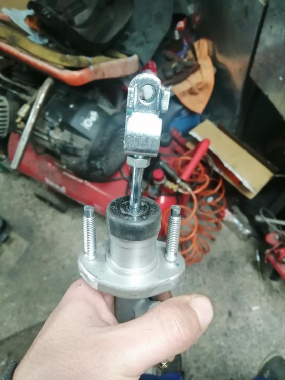

Исках много да премина от жила, на хидравлика и се започна умуване, изчисляване, макети, чертежи, опити... един от вариантите беше този...
Ето и един клип на работата на механизма...
Супер много се гордея с този макет, защото нямах никаква идея как да изчисля хода на буталото, хода на лоста, дължина на вилкатаи тн...
Но!!! Колкото и да се гордея с крайния резултат, сметнах че сложността, размера и многото излишна механика, са причина да не избера този вариант...
Няма смисъл да показвам другите ми 30 идеи, който бяха доста малумни и чиста загуба на всеме в опити и макети...

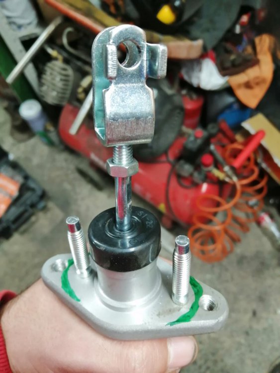

Накрая взех решение и си купих доста късоходова помпа, с максимално малък размер...
Стори ми се, че ушите на помпата заемат излишно много място и ...

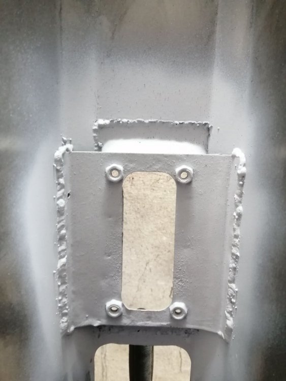

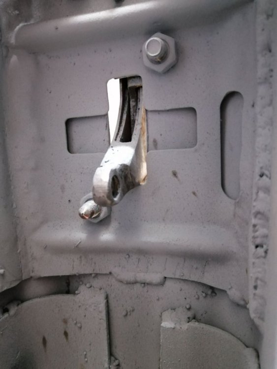

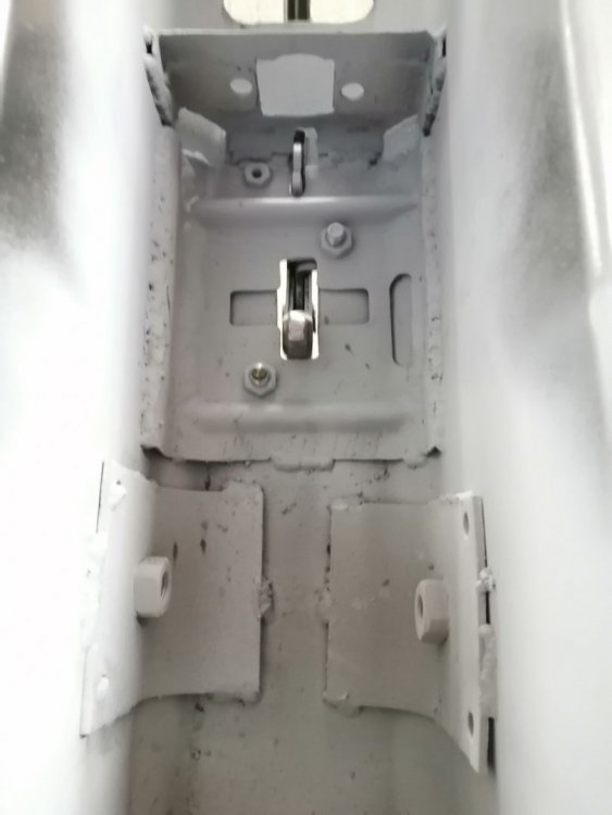

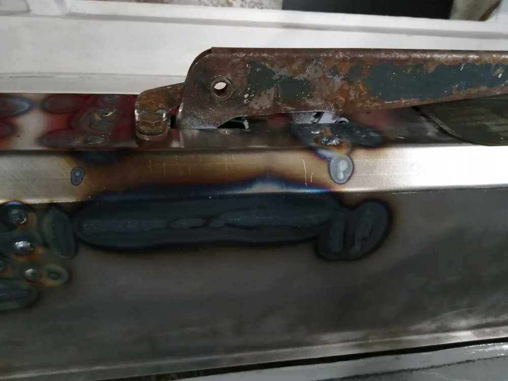

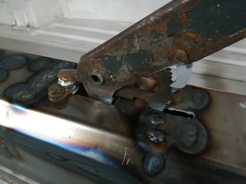

След това се заех с изработката и заваряването на усилките за скоростния лост, ръчната спирачка, както и гайките за коланите...
Също така стойка за помпата...
Преправения лост...
И всичко на куп, погледнато от долу...

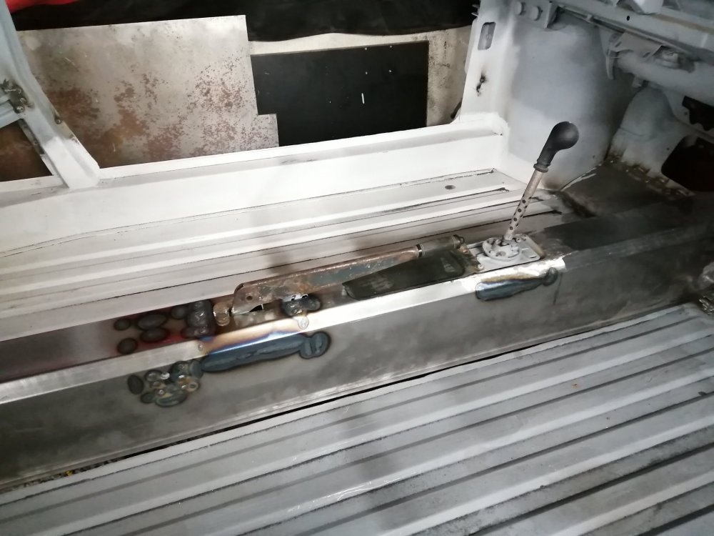

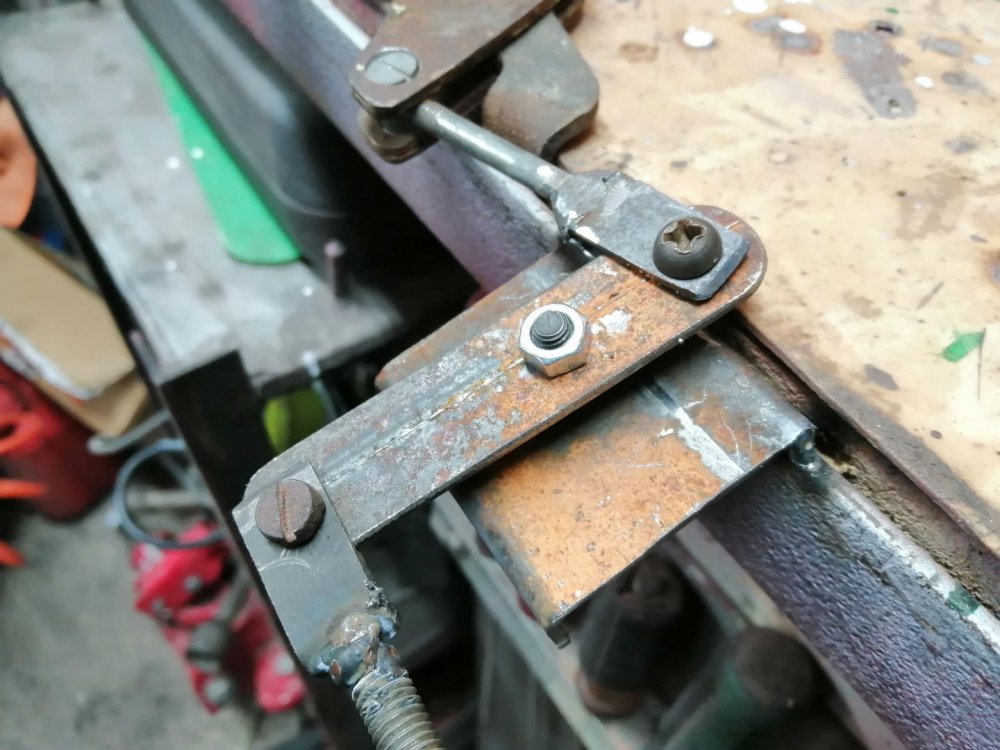

Ръчната работи по следния начин, просто избутва помпата...
А тунела изглежда, що годе оригинално...

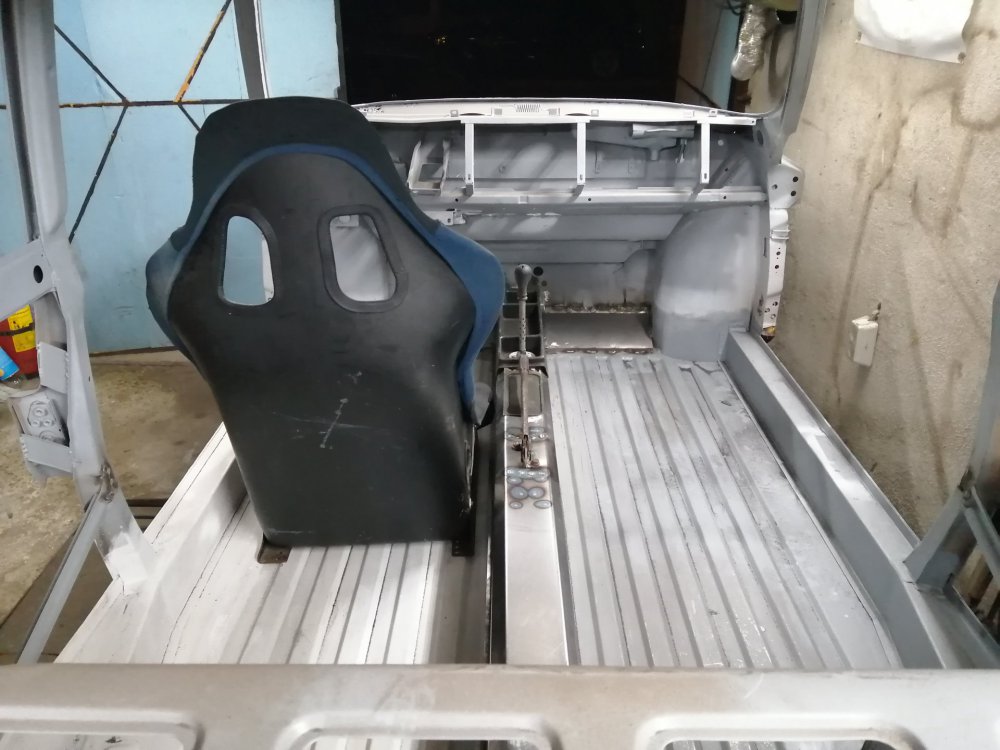

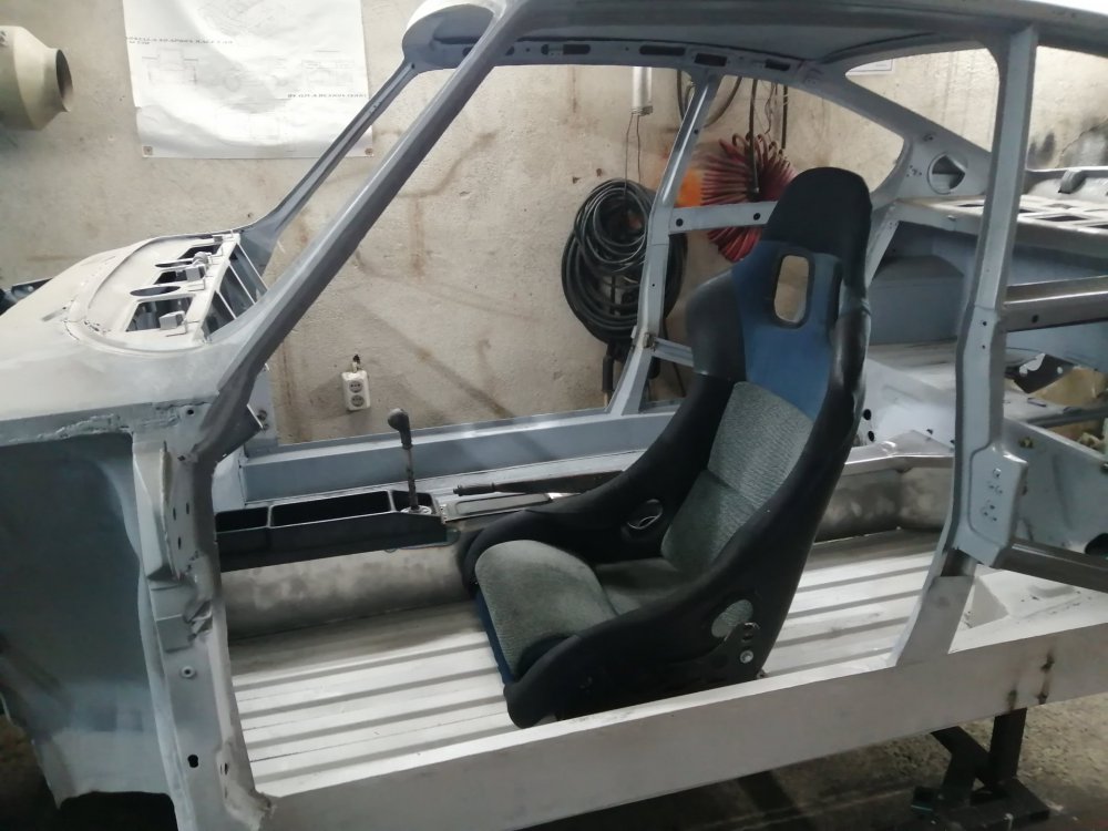

След това премерих , приблизително и седалките...

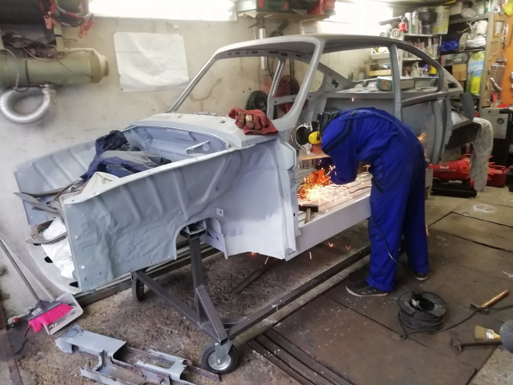

Направих повдигнат ъгъл на който да се нанизва тунела... това е последното което съм направил по колата...
