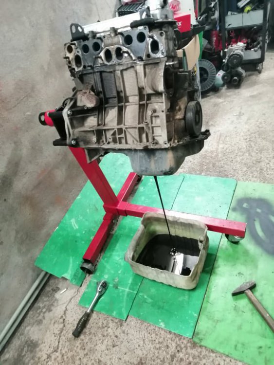

Както и да е извадих мотора на стойката...
84475907_182047719528915_998192911176695808_n.jpg.5da570dccaed75daac6d8e93ab1bdff8.jpg
източих му маслото...

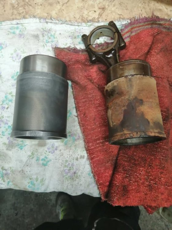

и го разглобих до гол блок, след което доста старателно го почистих от всякъде...

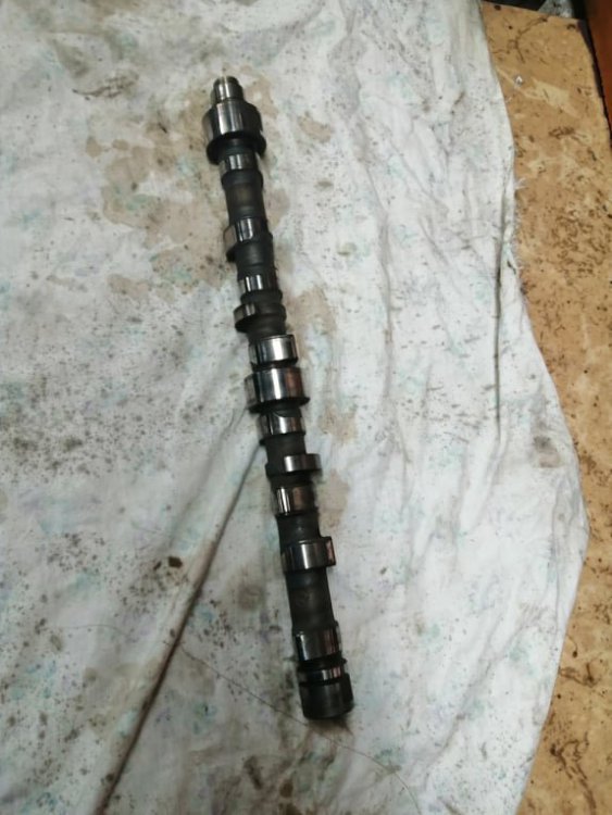

След почистването на блока, почистих разпределителния вал...

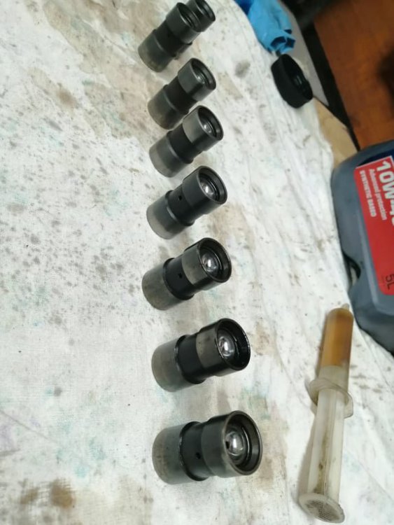

разглобих и почистих маслените повдигачи...
