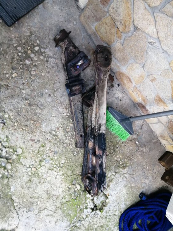

Отдавна не ми остава време да работя по колата, заради Стоянка...

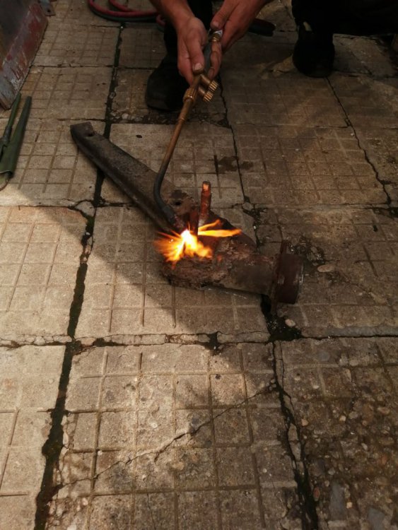

Преди известно време реших проблема със запеклите болтове на носачите...
119232197_727566174505850_7679940249687932674_n.thumb.jpg.f86627b44e2d74114df2deb20fd2457c.jpg
119229691_782966399126145_283430496228185229_n.thumb.jpg.82266938282ab18d8ccc7b725ee2070b.jpg

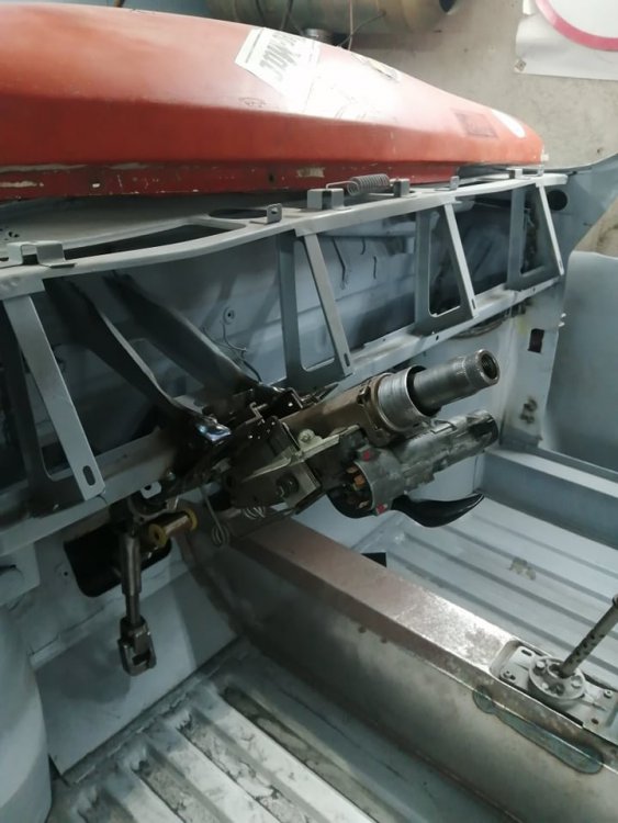

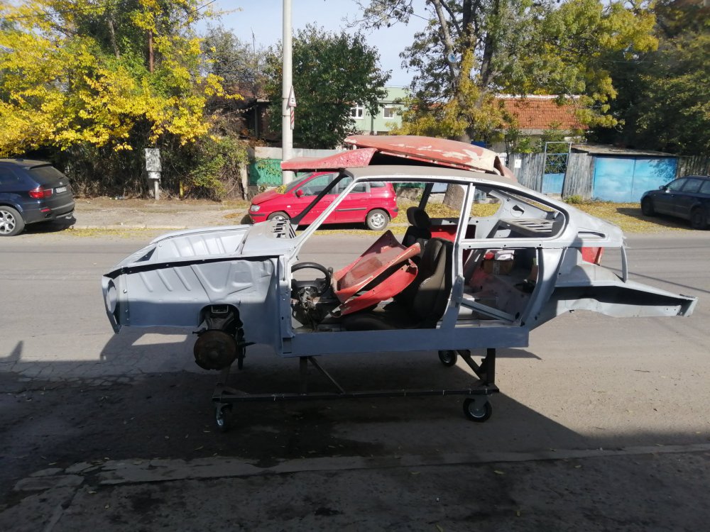

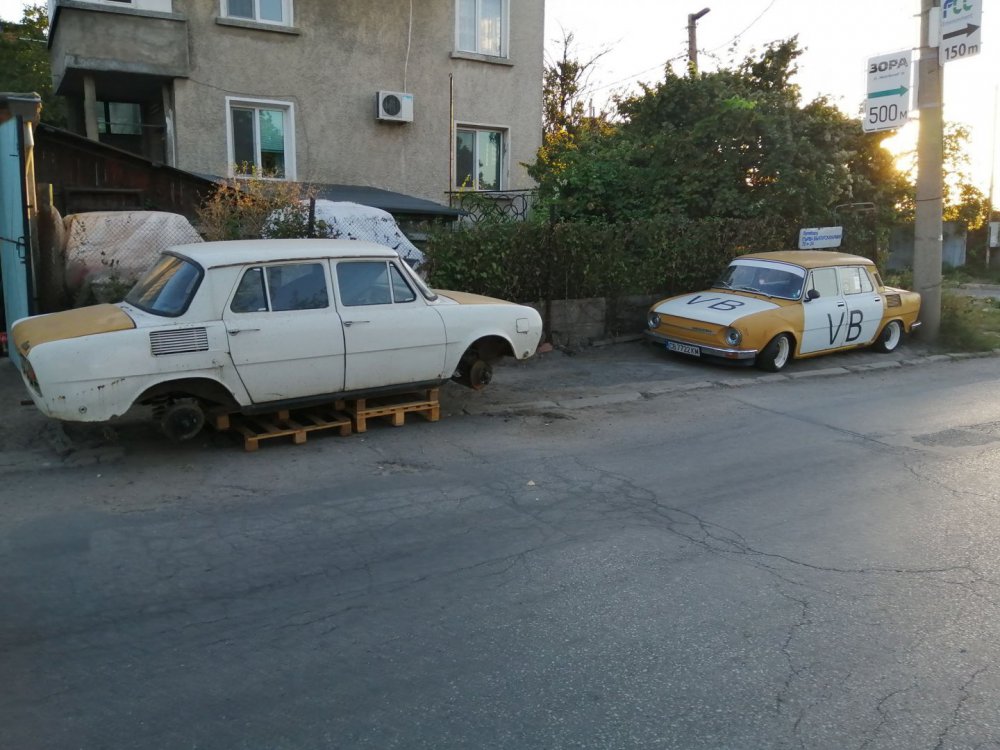

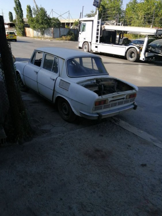

В петък реших, че е крайно време да си изрежа роговете от донора (колата е купена само заради тях!!!)
Паркирах я пред гаража...
119234999_662948394334261_2891293585102885252_n.thumb.jpg.087b853ff782dcf40488059bb5cec7e0.jpg

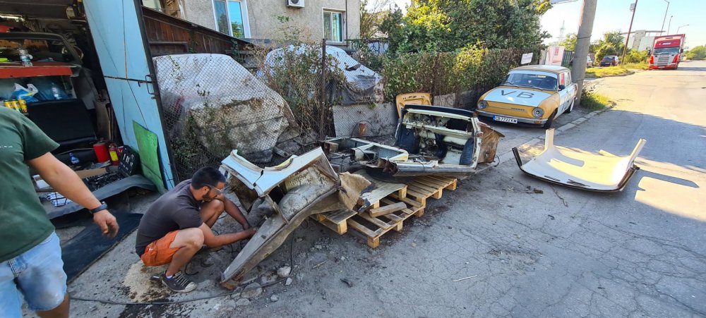

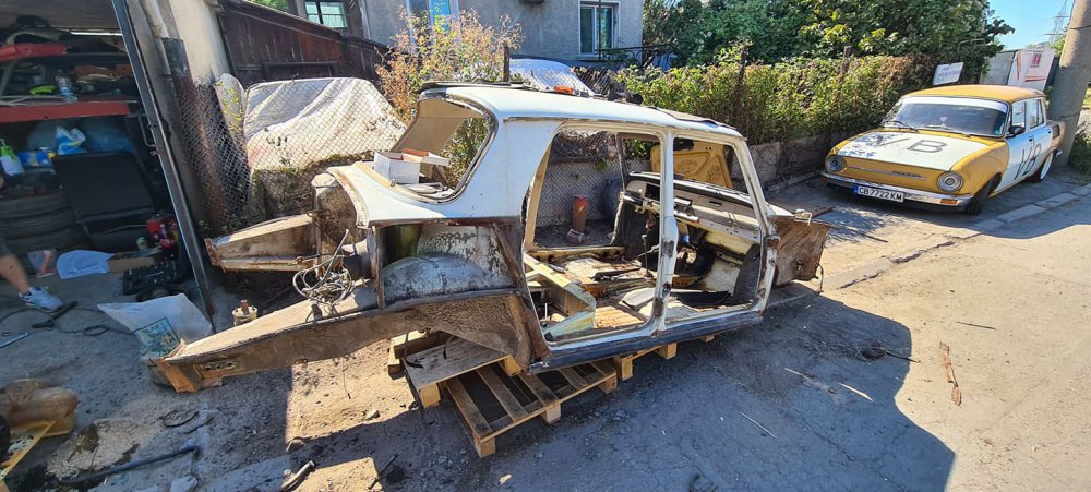

Вдигнах я на палета и започнах лека по лека демонтажа на части...
119049867_2746919988744831_1536789259529137827_n.thumb.jpg.62aadca4b519f1be9ed434b8bbc49466.jpg

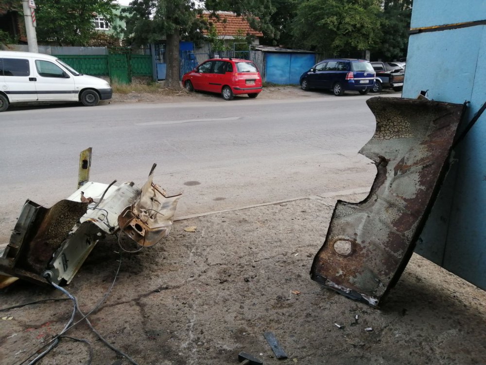

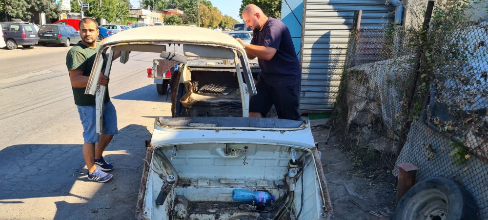

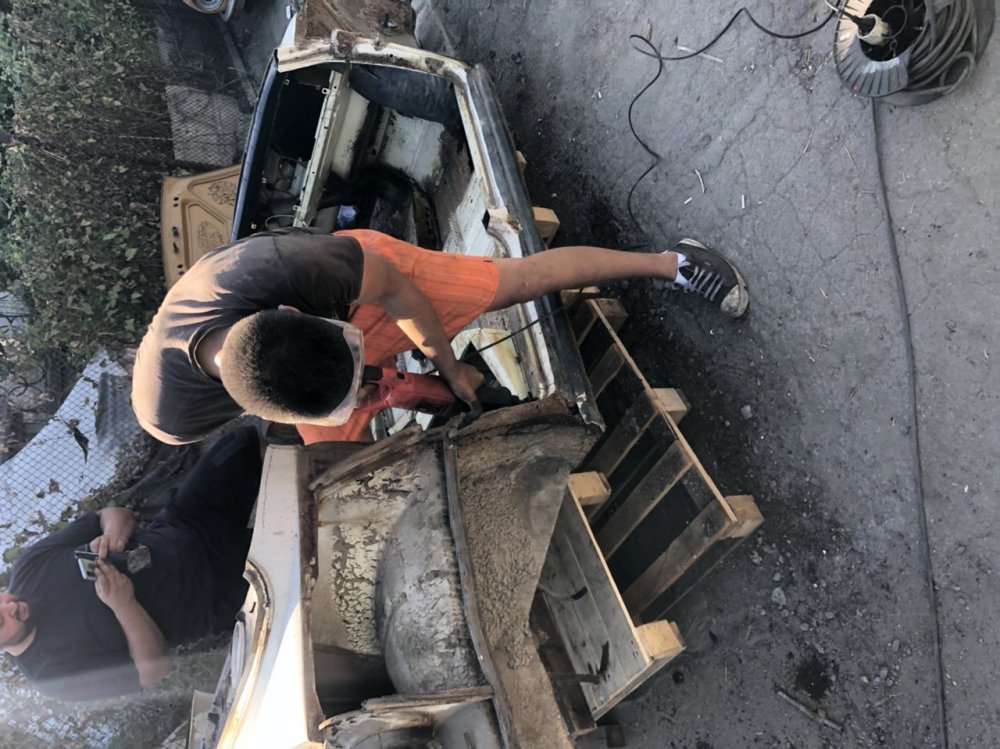

В събота рано сутринта дойдоха две момчета от Своге, купили на скоро стотичка, да наберат малко части и започнахме.
Не след дълго, дойде и @roodnb и колата се оглозга за около 5 часа...
119250061_346686583122120_1862264048664234352_n.thumb.jpg.3c9cb154587ad31f7a73663d071b3bce.jpg

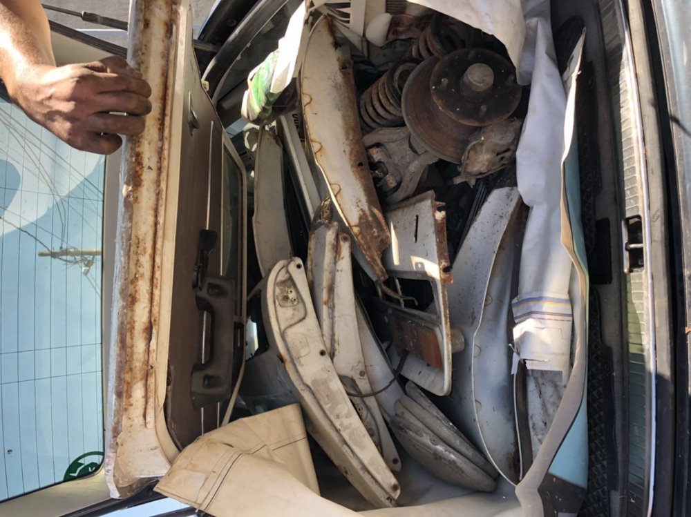

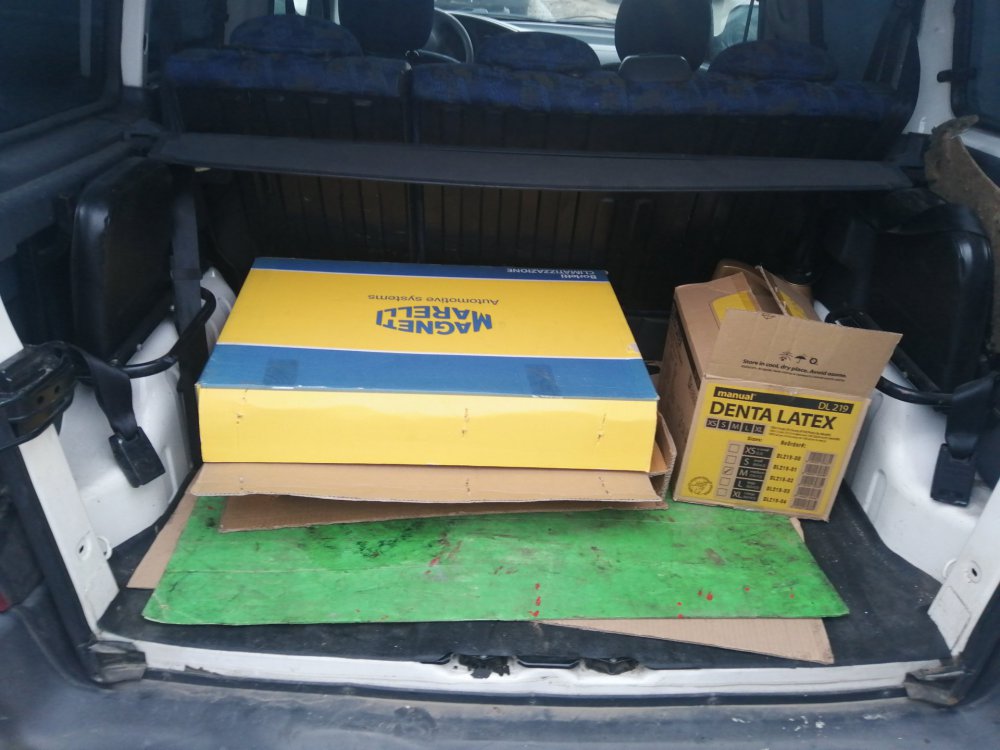

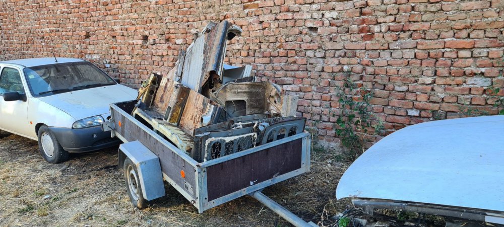

Момчетата от Своге започнаха да товарят... ( в мерцедеса събраха: преден мост, задни полуоски с носачи, 4 калника, 4 врати, 2 капака, 2 маски и дреболии)
2013495154_119315284_238214684268902_6343471175626605476_n(1).thumb.jpg.e3f1e35418a1f4924f1b768647b50fc0.jpg
Имаме нов шампион по Тетрис, а мерцедеса беше опакован по-добре от буса, в който турците искаха да застрелят Джаро!!!
Докъто те товарят, пристигнаха и Пловдивската Шкода колегия в лицето на @smirn0ff и Калин и започнахме да режем ...
Свалиха тавана...
119382188_2825858110980320_1028987267692217879_n.thumb.jpg.0d4afe021b1a3a912a9c10a325f4ffa1.jpg
Взеха си го. щот в Пловдив много пече...
119476200_346428113160192_8980209341255537069_n.thumb.jpg.4c946ade67c2c90bc3835841f7295c37.jpg
После се порадваха на по-щадящото софийско слънце с кабриото (Данчо им показва забележителностите)
119435389_983340442153625_7209701976933181655_n.thumb.jpg.76fc082411b9c7a73a8180d4bf87fc13.jpg
И после се стигна до прецизното рязане и се заех аз...
119172608_342943093516233_5741022107762242824_n.thumb.jpg.f47db8541dc18dfef4b13c6a38dc40e8.jpg

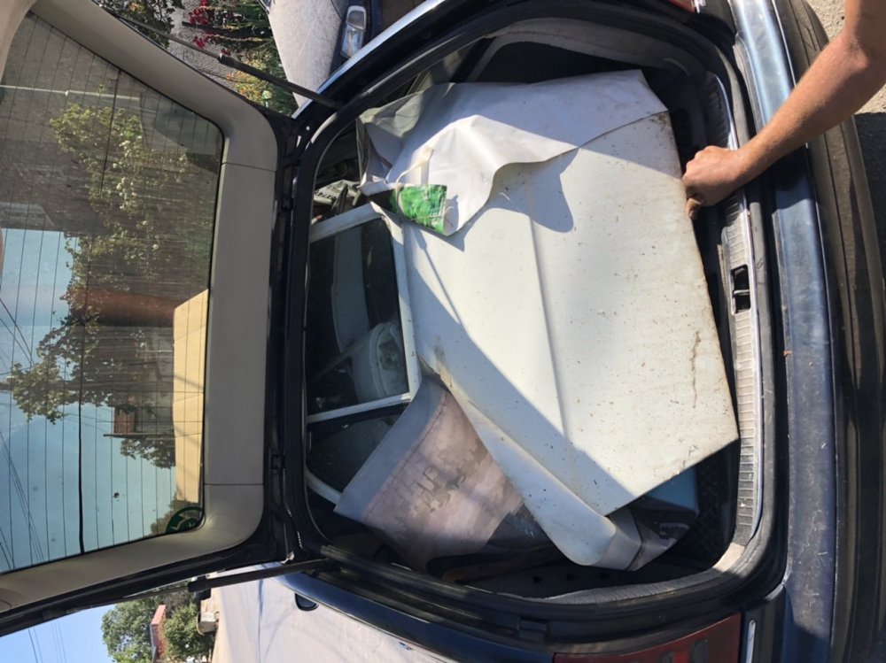

Натоварихме всичко ненужно за вторични...
119237924_1079373469146753_1917488773736682984_n.thumb.jpg.43ae9c72368bd2bba4bcda4a09e4138e.jpg
Прибрахме инструмента, изкъпахме се и поехме към кръчмата !!!

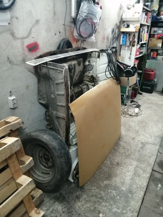

Няколко дни се позадействах с проекта...
... Свалената предница ...

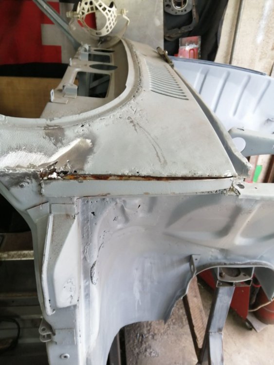

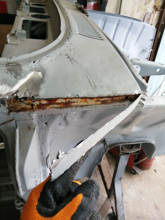

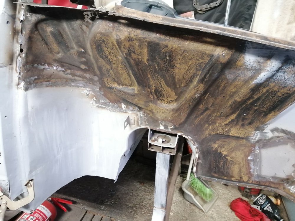

И се започна рязането ... купето "реставрирано" знаете къде и от кой, изглеждаше така...
121389230_679845166248664_8279416558960648477_n.thumb.jpg.3a827d8051cdc2f10e026d818f58b64f.jpg121447569_1026846681100133_9142255547439378164_n.thumb.jpg.959b8559cc71e3cec92d9527a5ab28c0.jpg121450435_788681558588828_386604374874620678_n.thumb.jpg.0c0cee9f131f411e1ff4552bb93fc644.jpg121500746_350917773004070_1340256284571449335_n.thumb.jpg.6698a919e1fc6f459e9b003053300d7f.jpg

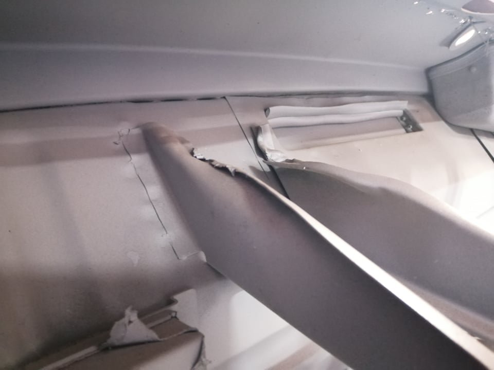

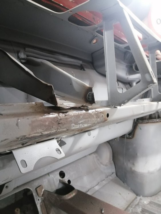

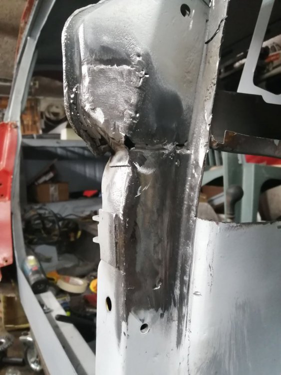

... видно е от снимките, защо почвам да режа ... демонтирах левия рог и пода ...
121437006_345393490010921_3226572543415758335_n.thumb.jpg.2842e0ee25dc8e0dd4440189939a840c.jpg

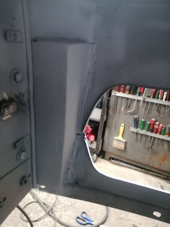

... След това нарязах нелепите кръпки на колонката ...
121451583_3180150838778248_719541174316107976_n.thumb.jpg.f48c8befa0eeecb7747738737d5563d6.jpg
121486155_822577951815736_5287063216991121277_n.thumb.jpg.c952a4021e4da5bbed97253c682ba6ab.jpg
... изградих ги ...
121464003_369230714444211_6782943458372231885_n.thumb.jpg.2da1513156991420f38db3b7dccc8a91.jpg121591719_683526779246903_1935598426736894700_n.thumb.jpg.25c715d4a338a7dd8ffa8a3b2f19e393.jpg
... промазах рога, след пясъка с преобразувател...
121486650_339830777084102_2846128204174018882_n.thumb.jpg.92e98ab17f6917d2ad2d2b838bda76d2.jpg

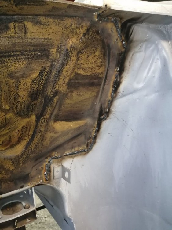

... почистих излишните стойки за спирачните маркучи и казанче, направих дупки за "точкова" заварка, напаснах детайла, мерих диагонали и започнах да заварявам ...
121411529_1961952580625547_4295294681610393659_n.thumb.jpg.772217c97bce2e254bc1fb576174a3e7.jpg

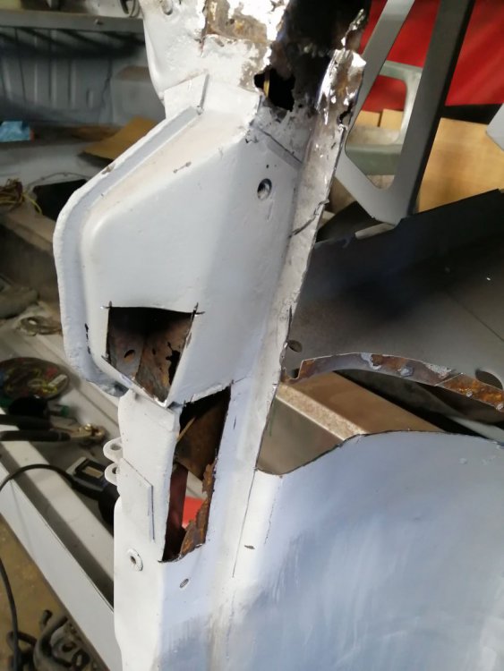

... след това, последва дясната страна, колонката отново беше трагична ...
120811842_261506728462726_7000598463756441852_n.thumb.jpg.5228c8fbf2479b2e927bf10c99c29dc6.jpg
120861560_366059994525367_2365154469282546175_n.thumb.jpg.f6d40b4a325b07023d42091fc358cc14.jpg121466563_2764758883851103_5679447718460093267_n.thumb.jpg.c7768c87204c3959a1fae2501daf99ac.jpg
121605707_391100468724026_3769836867744613479_n.thumb.jpg.8610fd462c6956f9367c7b6e3e021e7c.jpg
121290006_389796402178642_5715528828107948592_n.thumb.jpg.7e405e399d6ff16ac2f95e69960bcdaa.jpg

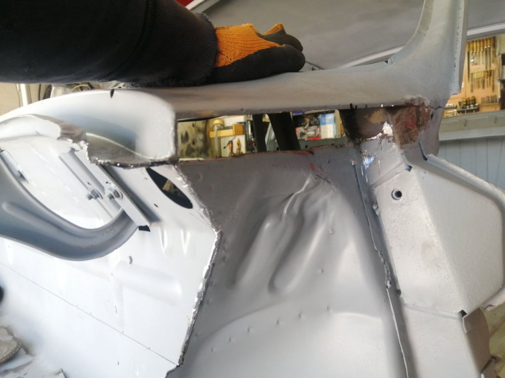

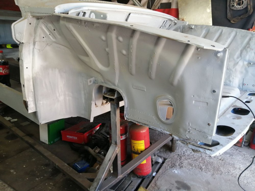

... продължих да режа, смело и безотговорно ...
121445165_765310710984946_4800416718557194782_n.thumb.jpg.e8b52fc919687401b3d1afad7ce93799.jpg
... възстанових колонката ...
121486441_965506563943665_8601993245117029457_n.thumb.jpg.fa2fce810d39cca77dd6007ed3d5aaea.jpg
121464237_795767737663727_3268826829611791805_n.thumb.jpg.1abd895cf099fcf6feb7fab1d0f90adb.jpg

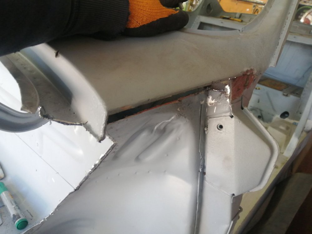

... и започнах да напасвам рога ...
121420613_980246709144345_3846087296627678492_n.thumb.jpg.2378ddcb03c0a4f65cb6e34c290abcd8.jpg
... засега толкоз, утре се надявам да продължа ...

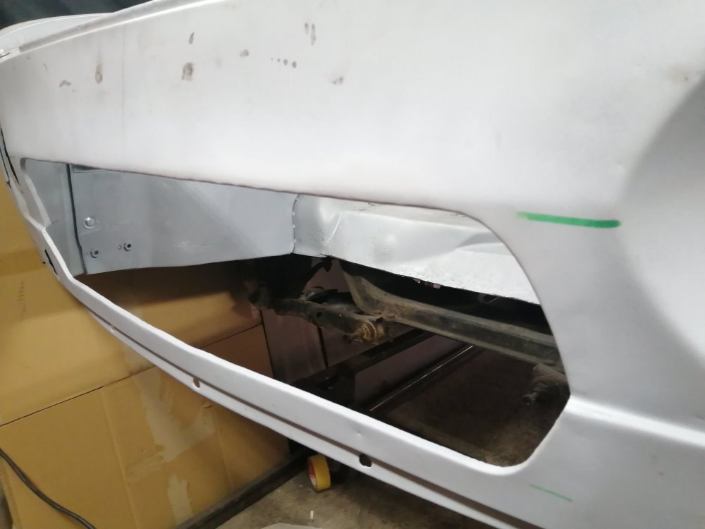

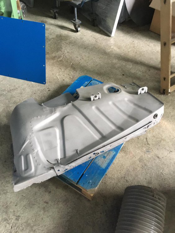

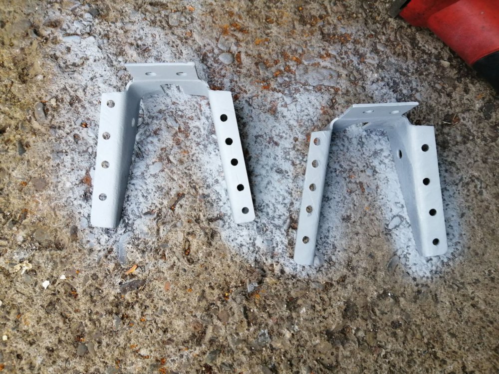

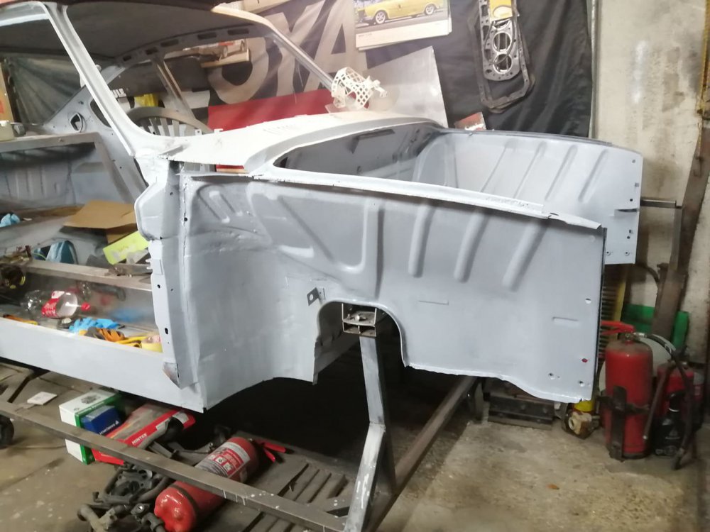

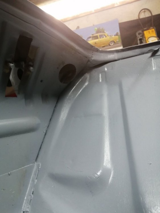

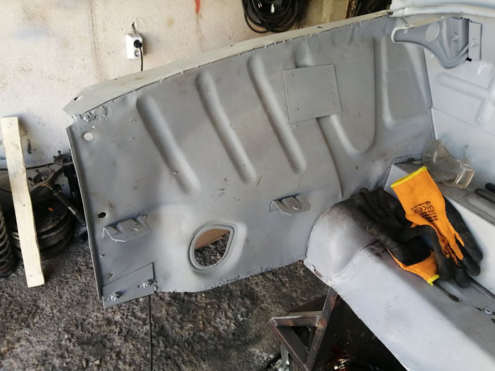

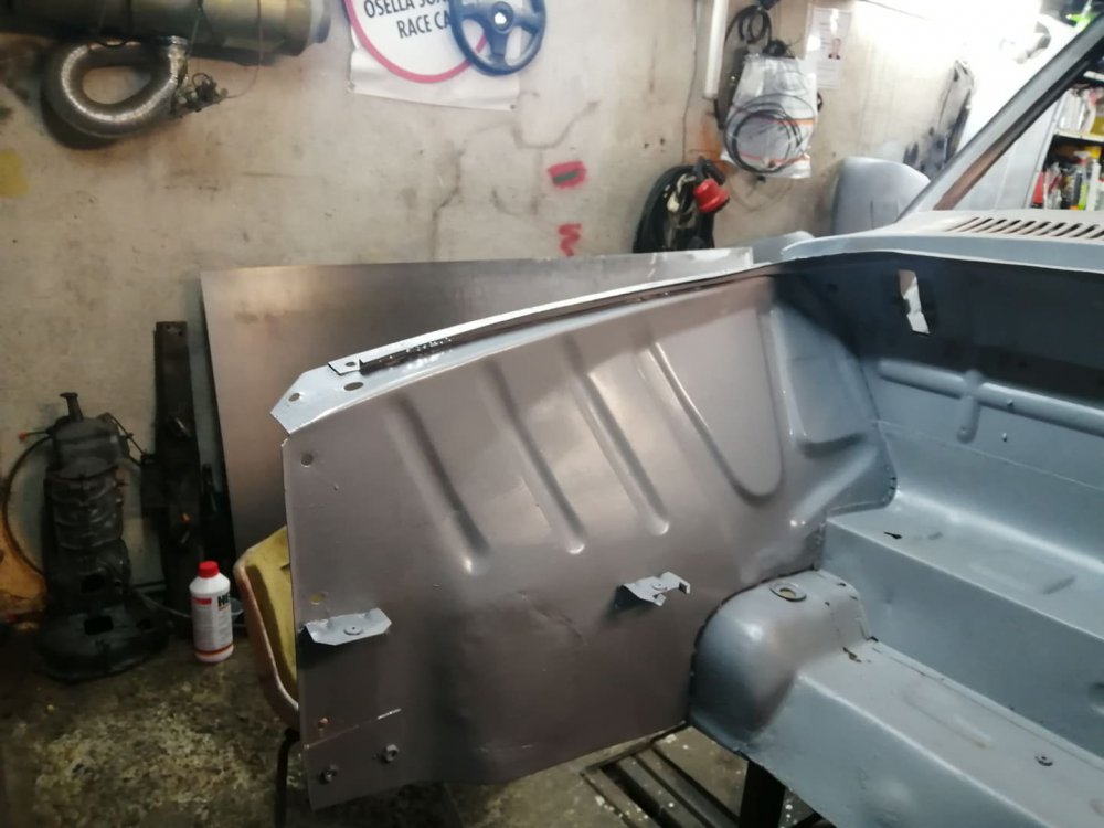

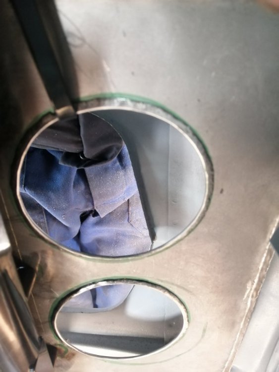

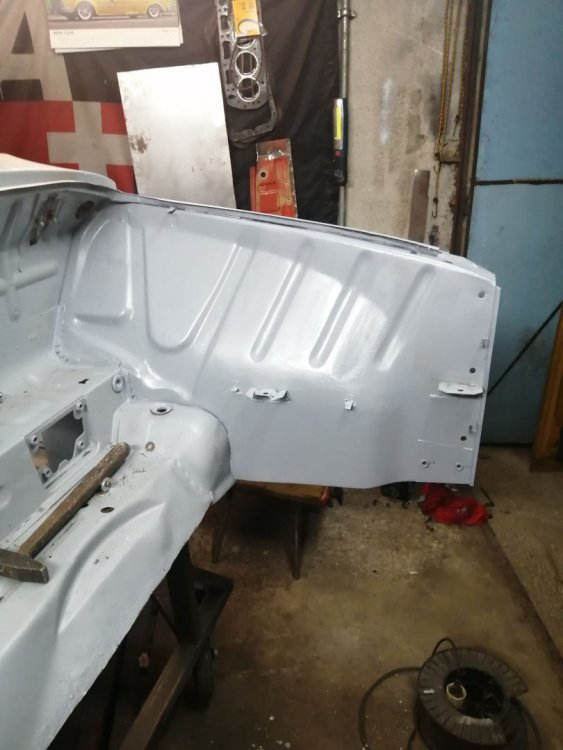

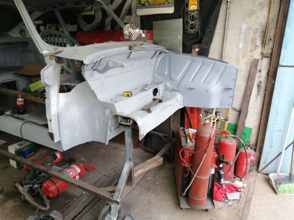

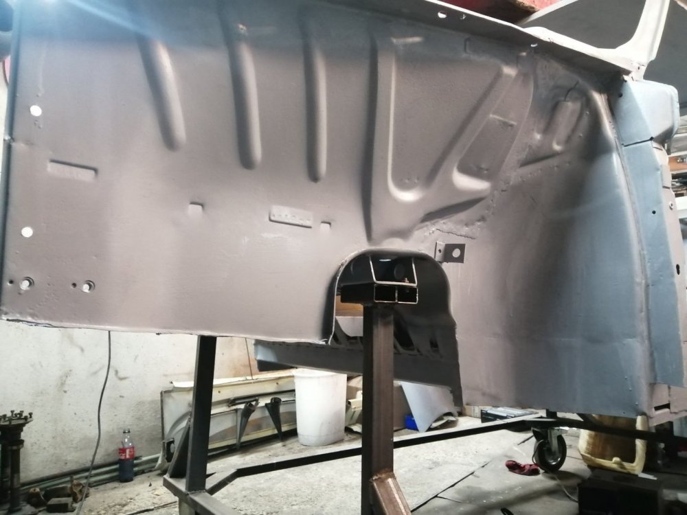

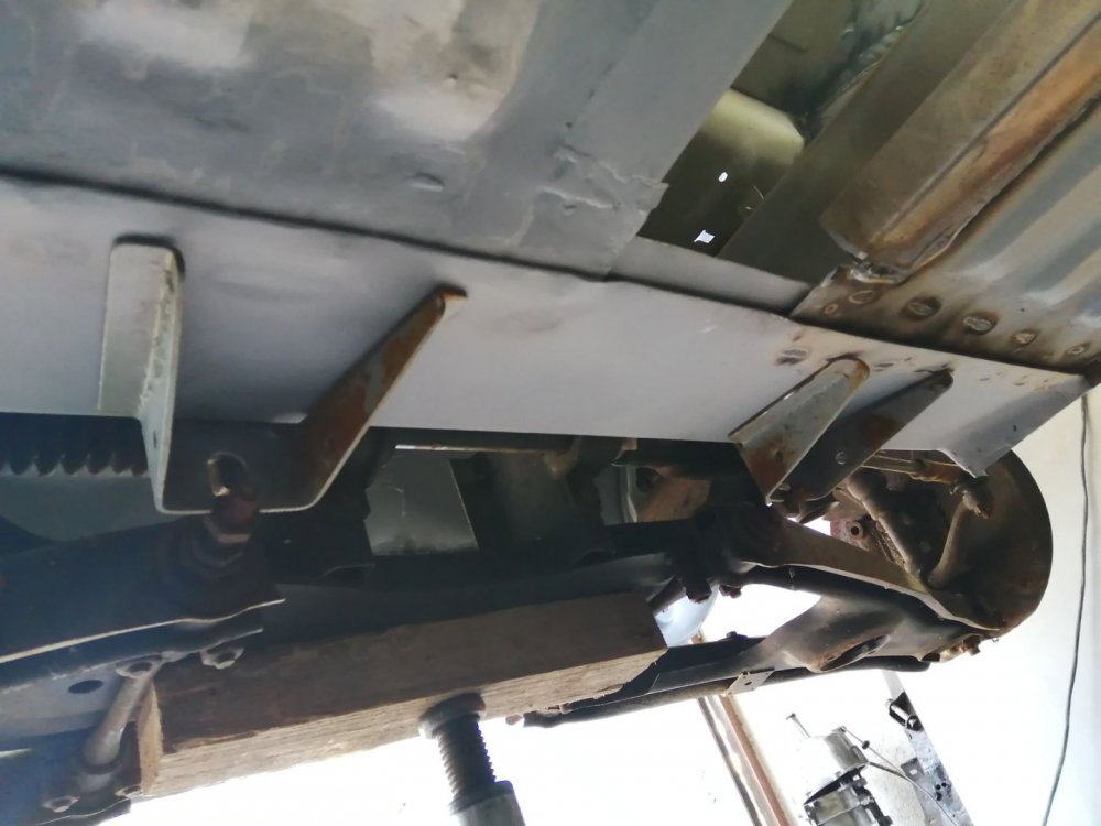

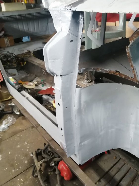

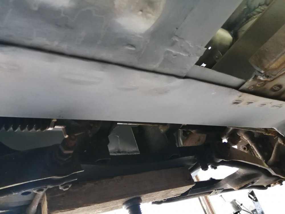

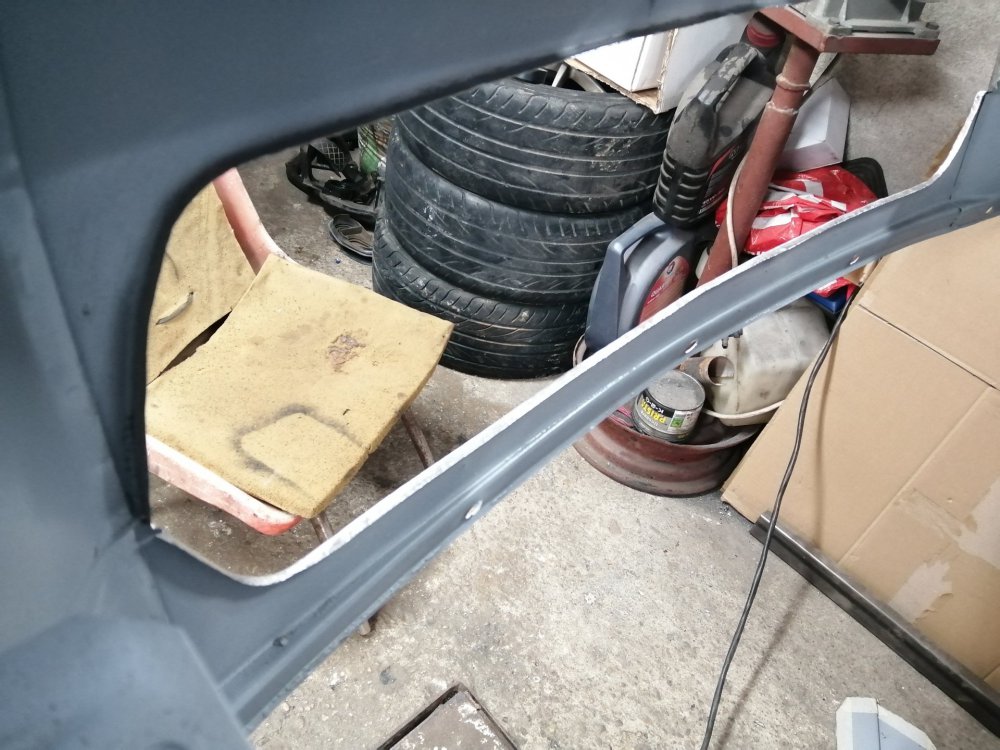

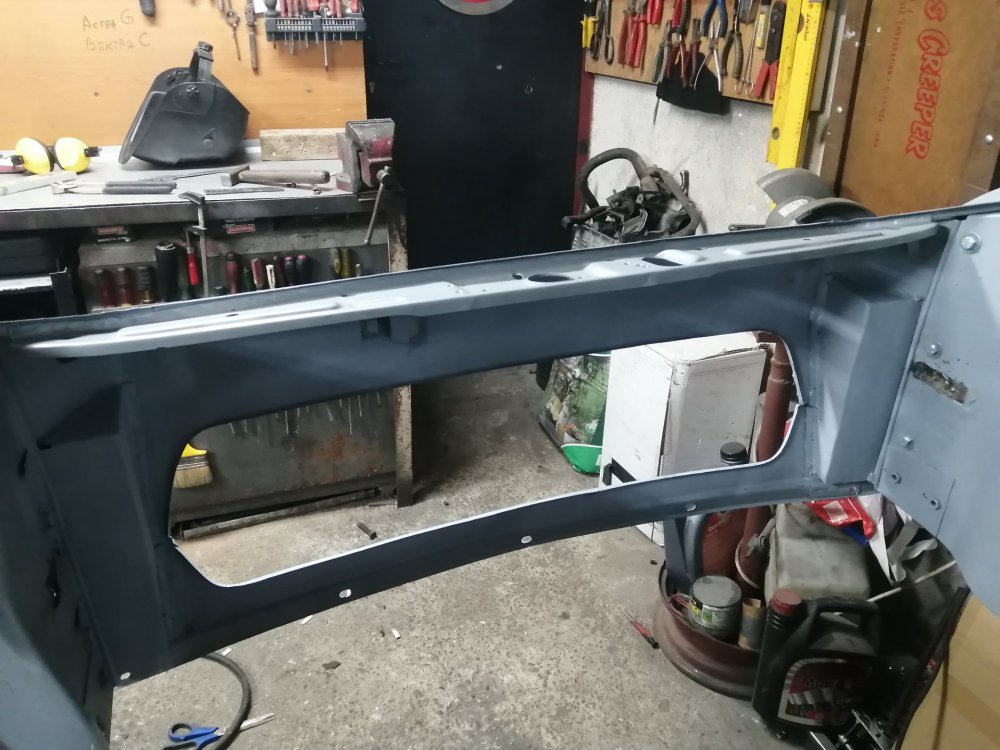

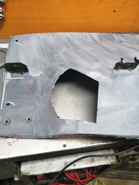

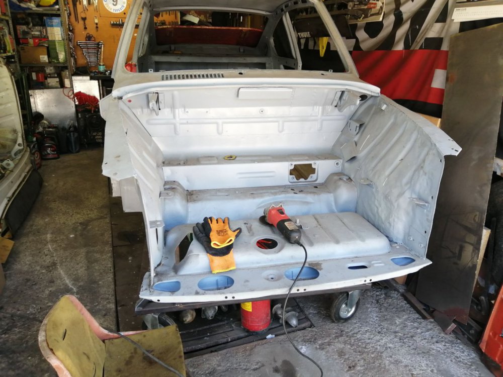

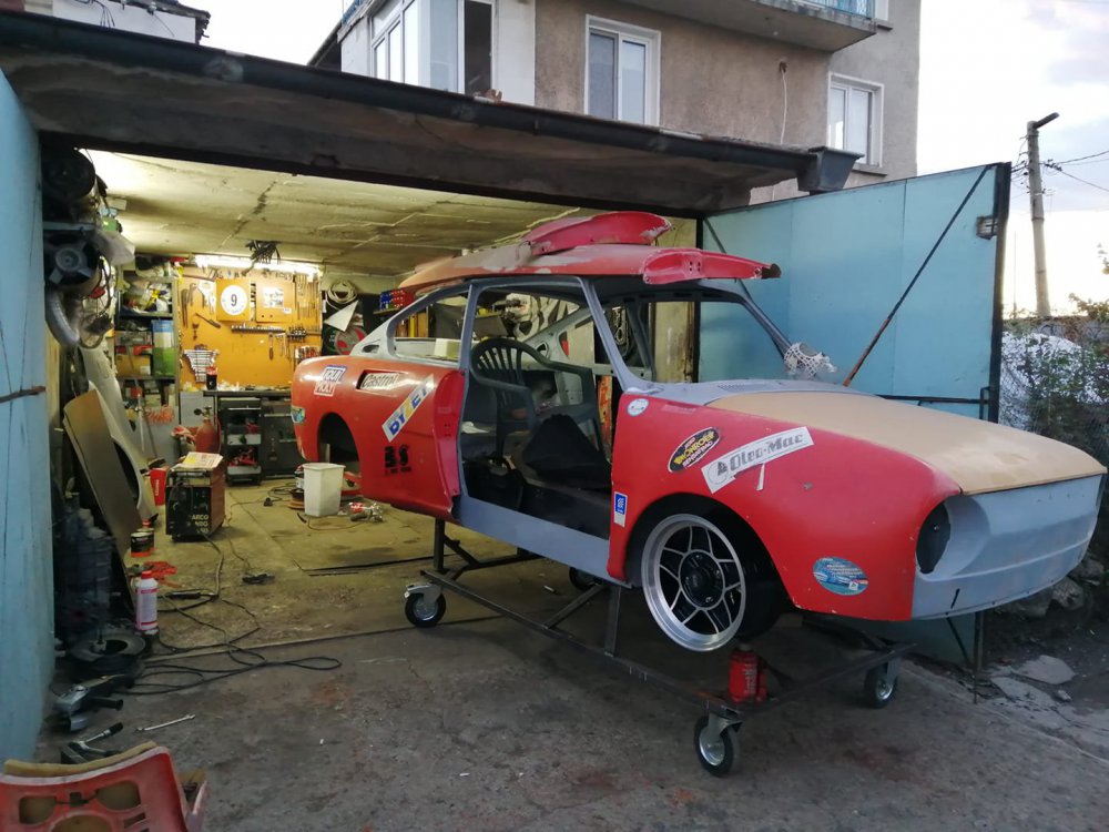

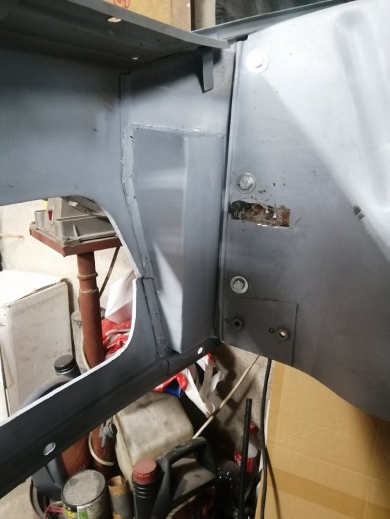

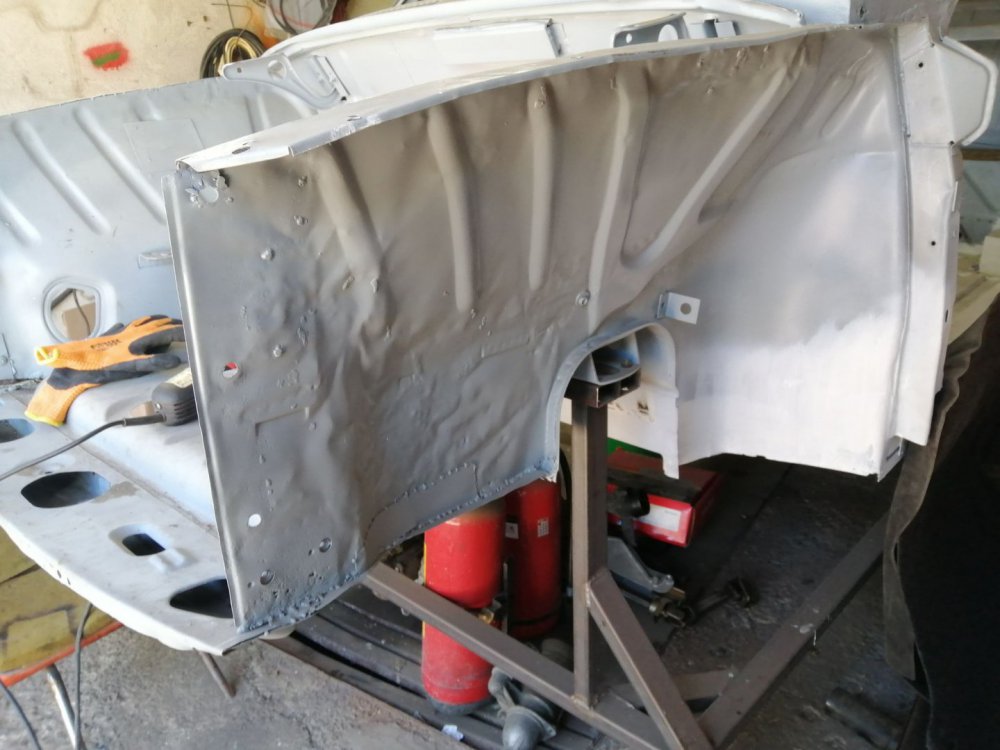

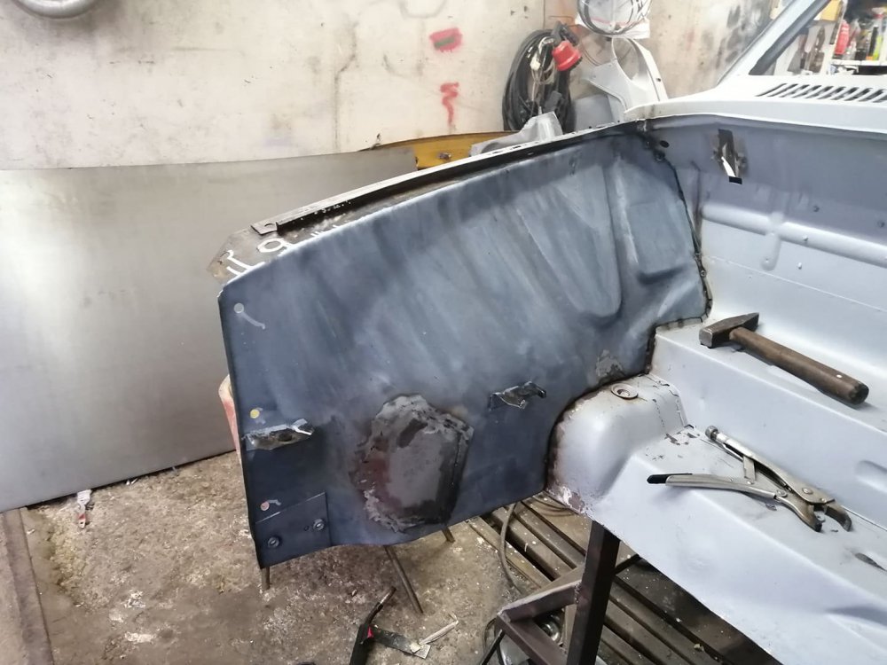

Днес завърших и десният рог...

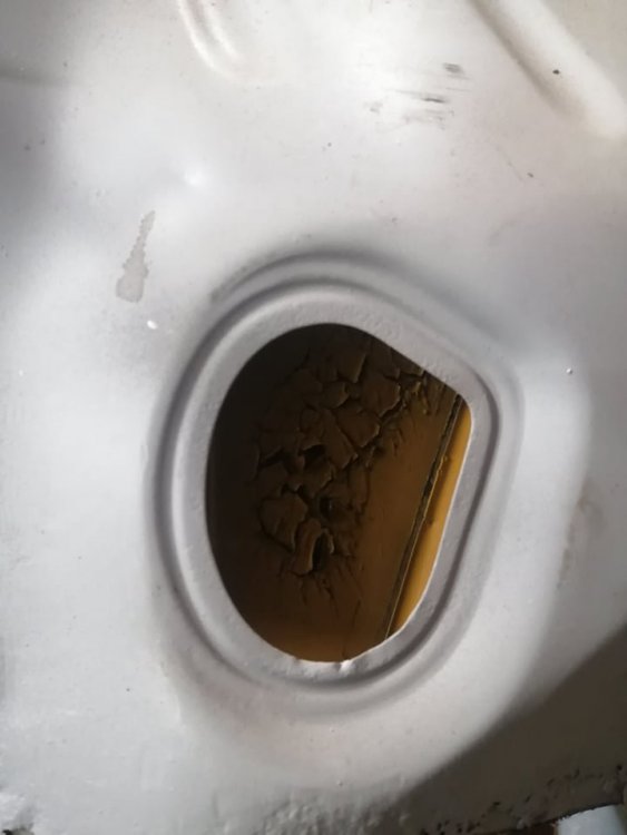

Вчера си поиграх с премахването на отвора за гърловината на резервоара от рога, както и стойките за "уринатора"...
121587461_1041742119600954_6543600735667468792_n.thumb.jpg.4955963115adca208f7e95a6ac8e9e40.jpg
121608766_995108870999562_1135277028651207062_n.thumb.jpg.17992760cd87721e066d4aa8992d8d01.jpg
121587461_751337048749609_6703189510945920170_n.thumb.jpg.6ad5cf29ad6671bd81deace757a35f82.jpg
121672474_2736954356524884_3368173999969069755_n.thumb.jpg.a786ff513a47617ae12722e7ff103409.jpg121582893_633791064167885_6566416746199174285_n.thumb.jpg.d0579bd07335d4ea671e34845c41378a.jpg

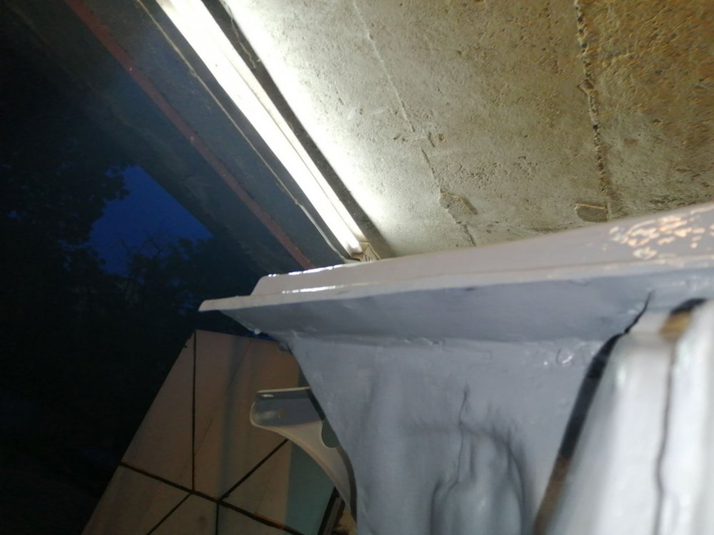

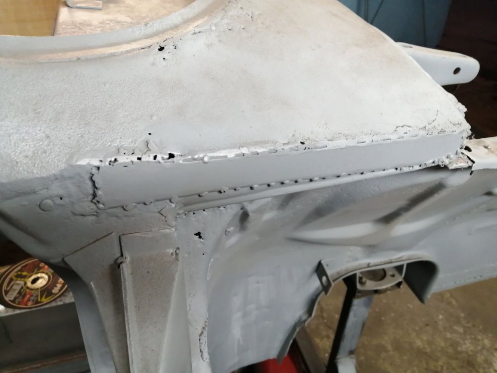

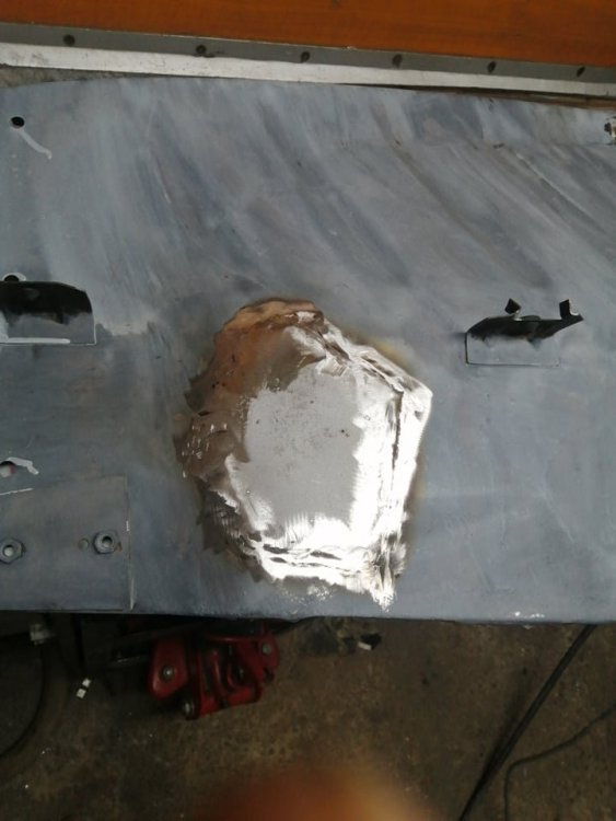

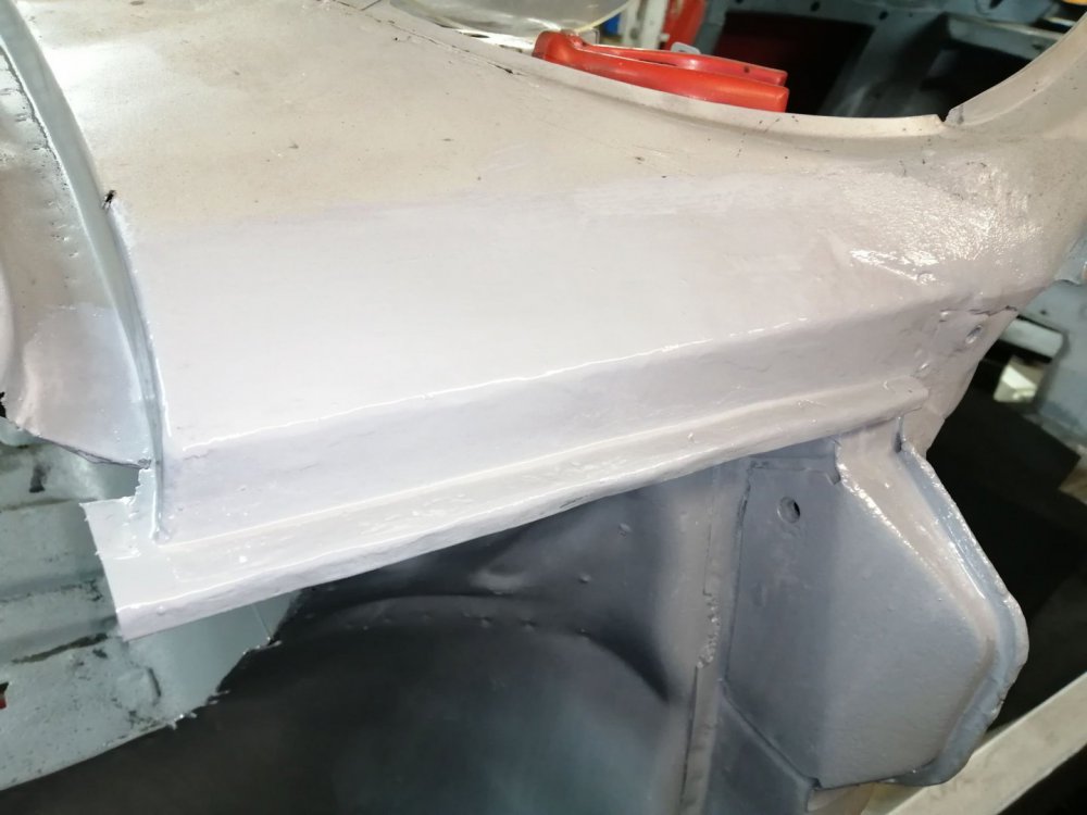

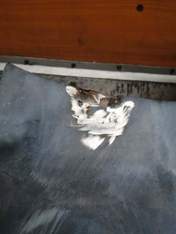

Изкърпих дупките, които се появиха след пясъка...
121580544_1069249470160384_5693723755900451191_n.jpg.f16c7fa119c3c9ec879ba8cdcff8c1c9.jpg
121655512_3544601292268962_7300250162154567520_n.thumb.jpg.3e5d273d34d354e270f9776016ed7d77.jpg
121778923_342480920149875_5371962833758353464_n.thumb.jpg.7cea248cfc3ae252b7d848d8387a07ce.jpg

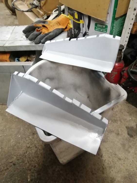

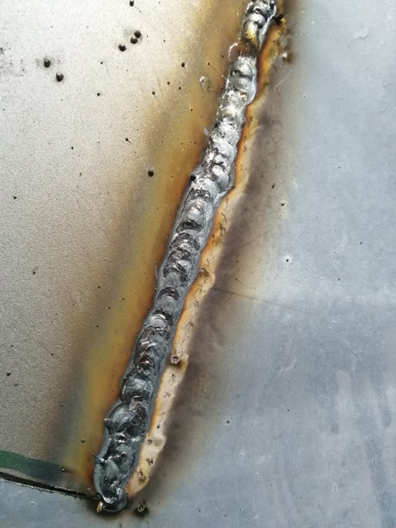

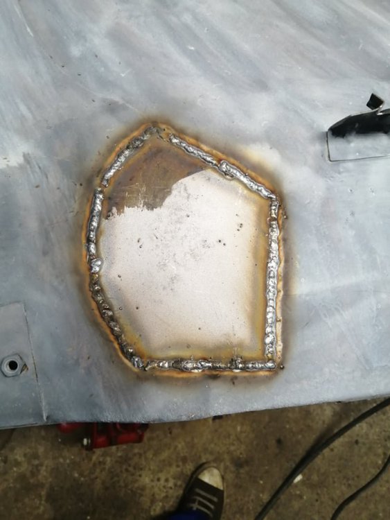

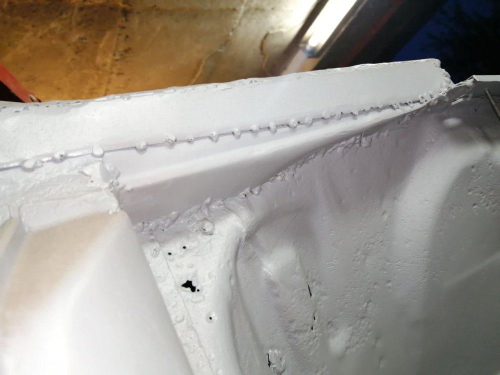

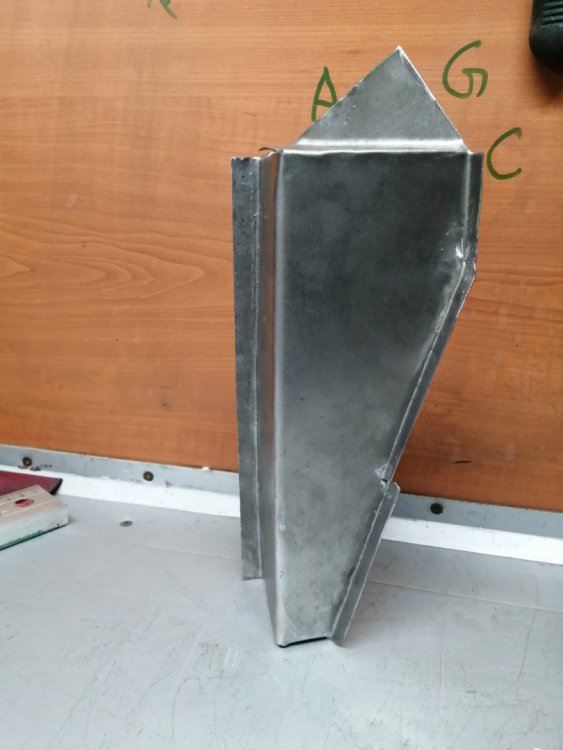

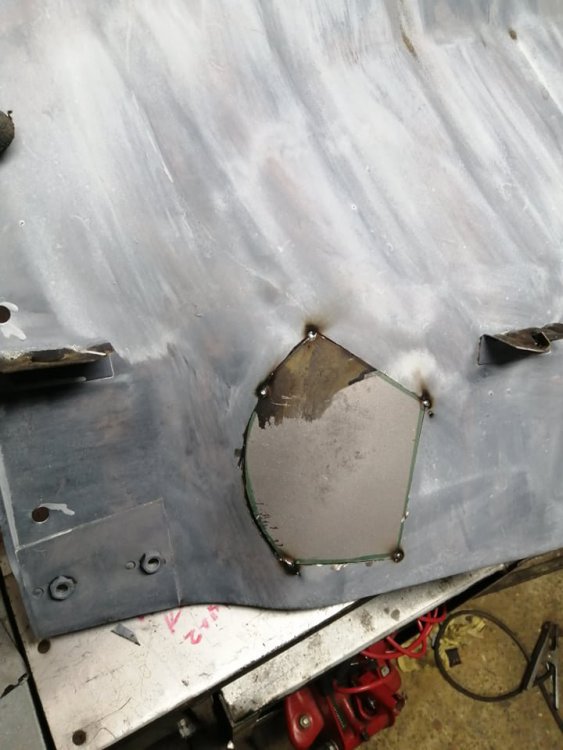

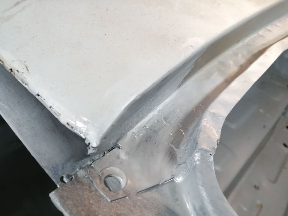

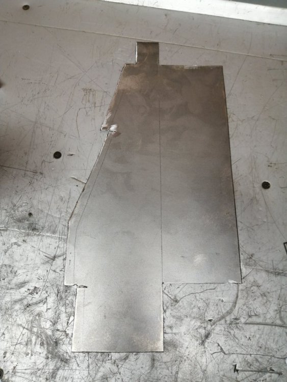

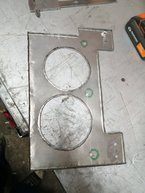

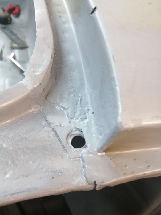

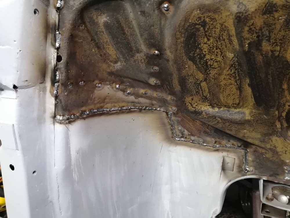

След това раздупчих, напаснах и заварих детайла...
121615405_426348778353326_6485719939082568945_n.thumb.jpg.52afe5db35171d8200aaaf4ba5ffc5b2.jpg121700229_2687081478208991_3338540851661143299_n.thumb.jpg.d4843b649fac7fa441207c03c8ac3a37.jpg
След това, препилих заварките ...
121612074_263783951638064_3501644336762668911_n.thumb.jpg.f713009fa6f39d5b8d6b9455a5142087.jpg

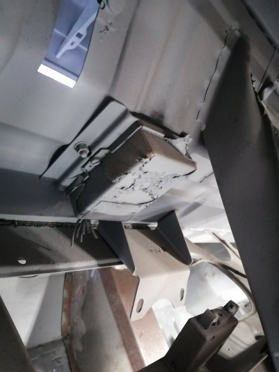

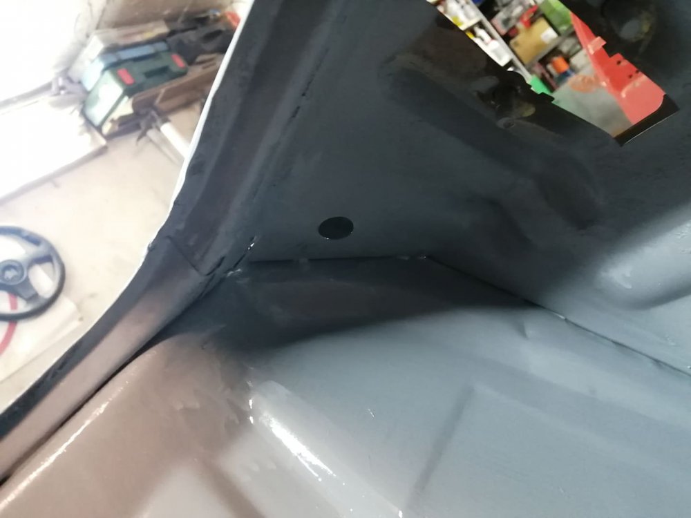

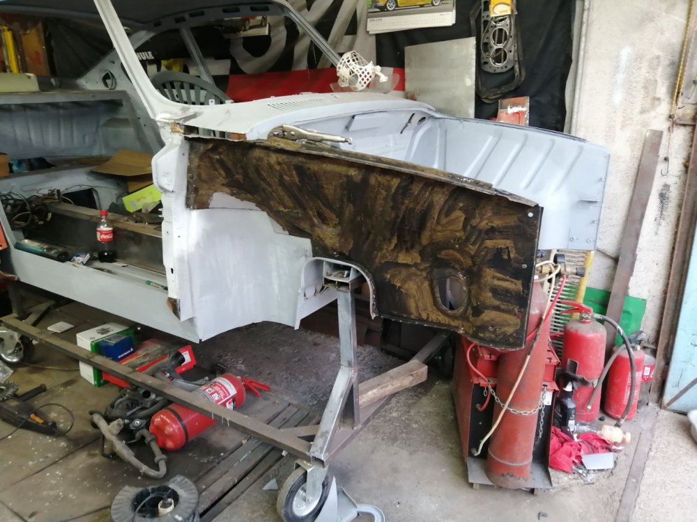

Следва грунда ...
121795023_1246987195662458_872681115161412198_n.thumb.jpg.abc00f64d91490c8a2f1b1d7f17a4eed.jpg
121637609_1140547763072144_7788453811091494469_n.thumb.jpg.af1acaa3a74b407c2924c1f8d2bda0e0.jpg
121650729_709539166323104_7797097897390388282_n.thumb.jpg.6b50e54f1409cc1e35911f84d7d78556.jpg
121710887_3186887034772639_3079409327587013174_n.thumb.jpg.b348ca3feb9c69ceea8e5d01e5170720.jpg
И с това, мисля че лесната част от предния кош е завършена ... сега следва големия филм ...

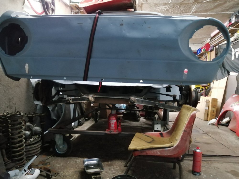

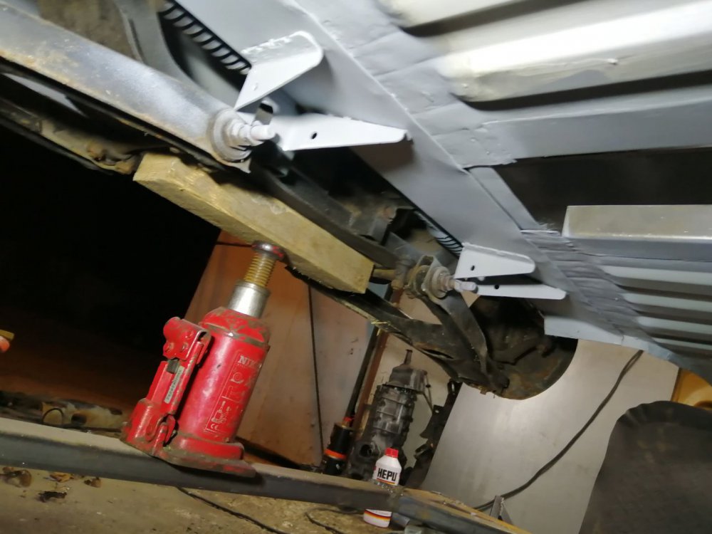

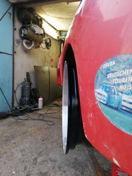

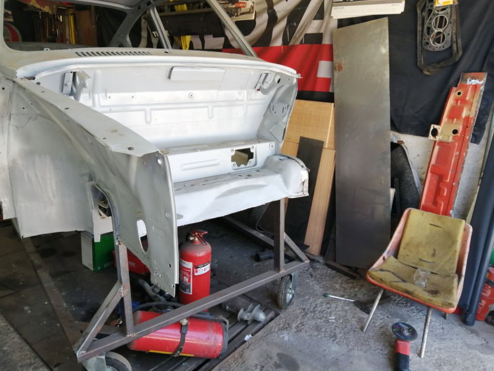

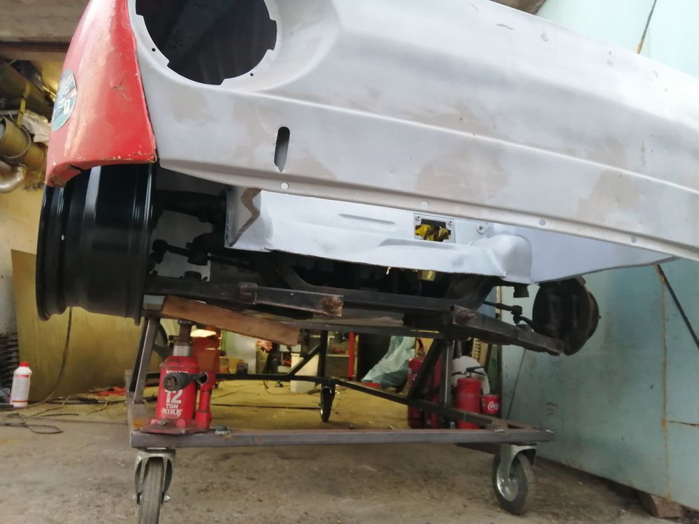

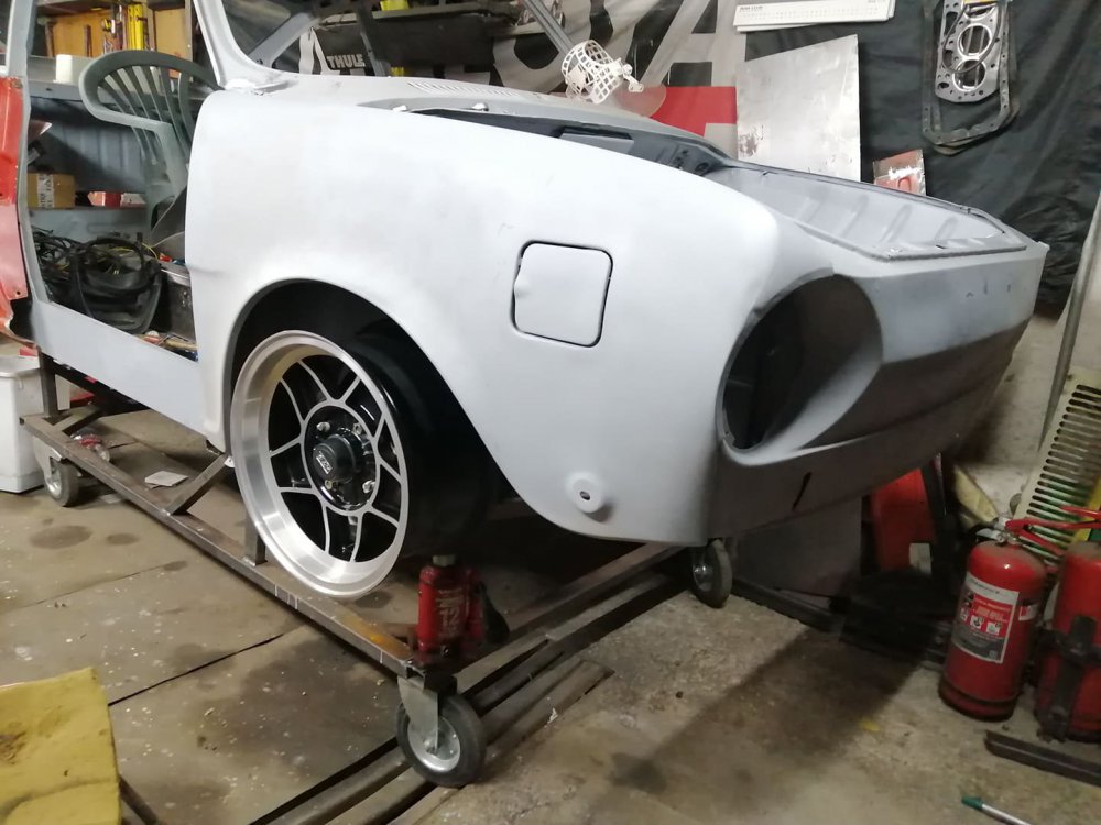

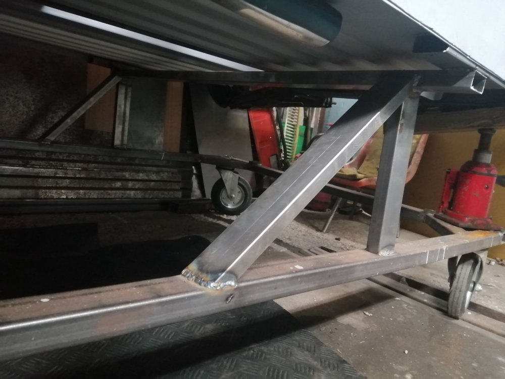

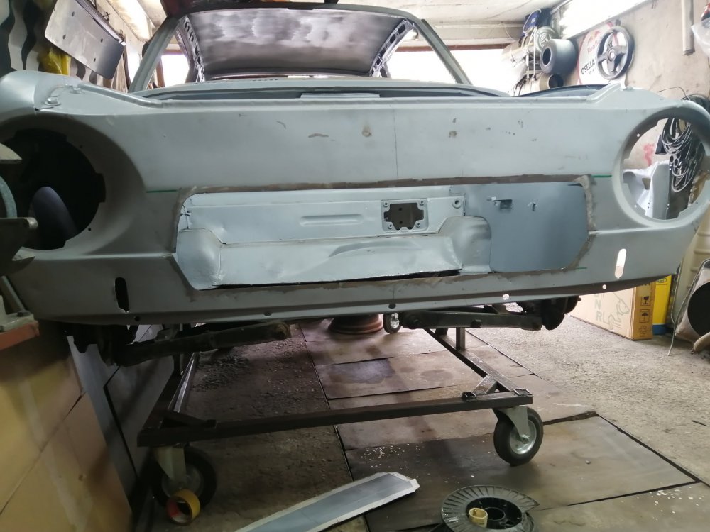

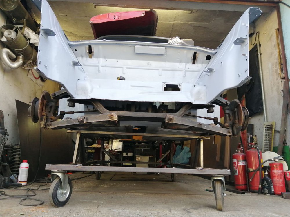

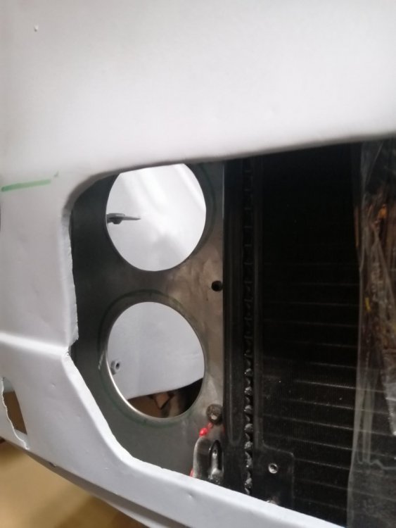

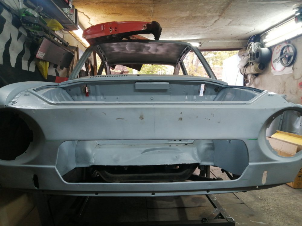

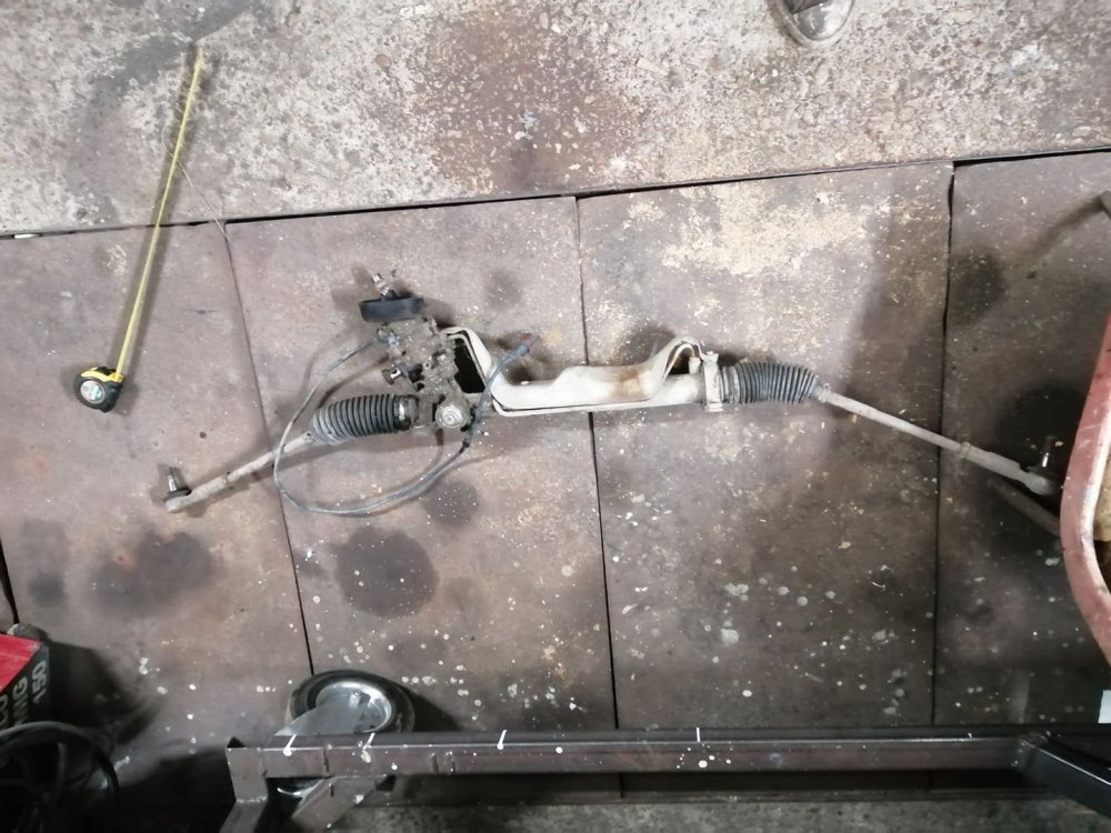

Днешният ден премина трудно, уморително и с много хамалогия. Не съм предполагал колко много стави имам, но всичките болят...
Първо преправих количката, за да мога да ползвам захвата на моста...121781964_743211922844904_7892081552229906851_n.thumb.jpg.bddedd3e329582b12b811f13bd0de5c3.jpg
След това, монтирах широк мост с рейка...
121808586_793336514801491_665490473389487323_n.thumb.jpg.bb673700eaff75baf2ca8a5aca92bfbe.jpg
След това започнах да редя, за пореден път (заради диагонали и луфтове при подмяната на роговете) калници, маска и капак, както и дългоочакваният момент с монтажа на джантата, а за да разбера как ще напълни калника повдигнах носача с крик...
121673541_1607006249461202_5431130153103480603_n.thumb.jpg.d9e51bde7438060437b1e0f94fe9a69b.jpg

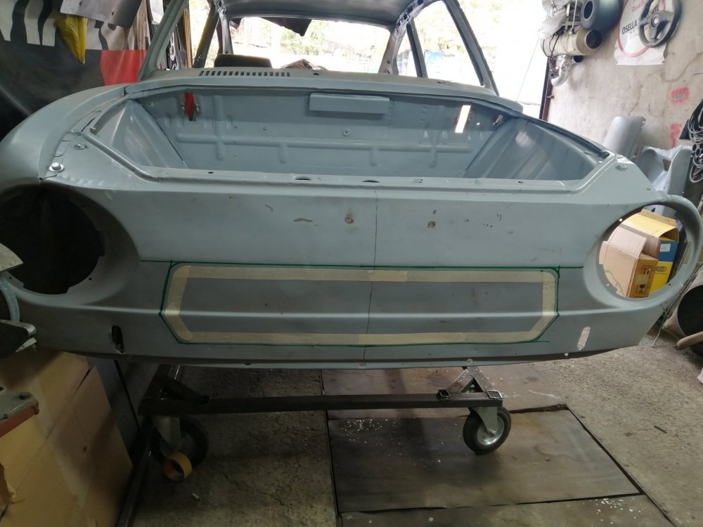

А резултата...
Подейства ми МНОГО МОТИВИРАЩО!!!
121692440_5193743317317863_9131816138444377465_o.thumb.jpg.daff687807abecbdd55819bfa27b8317.jpg
121681844_394066418667166_3055937680213030318_n.thumb.jpg.177cb0ac6accc77eff0e9509d8079aba.jpg

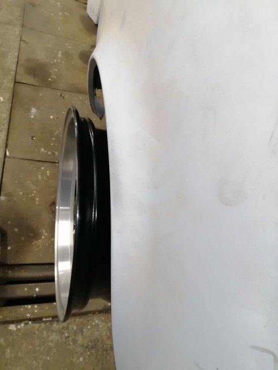

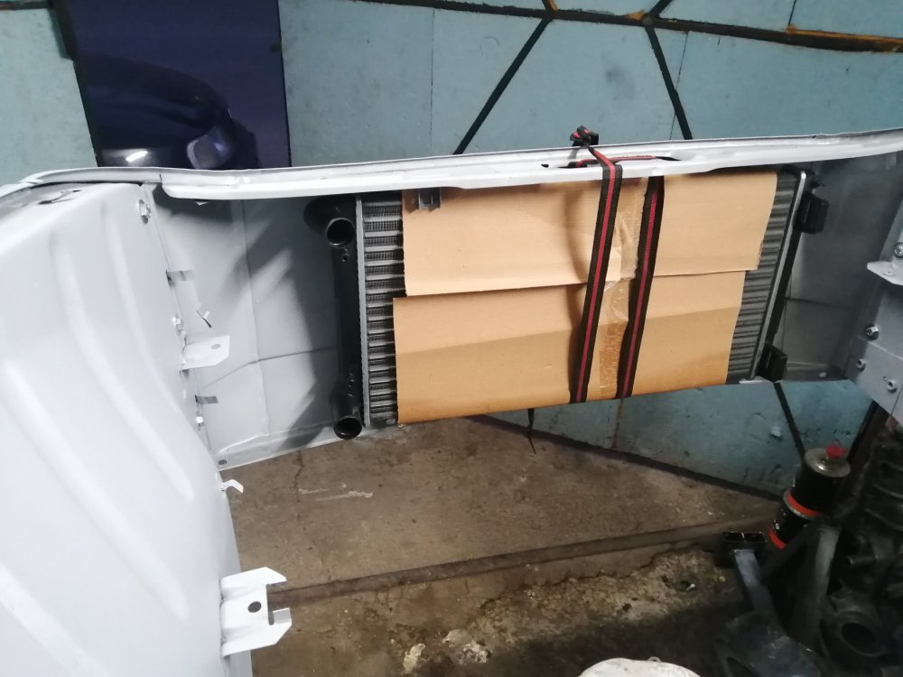

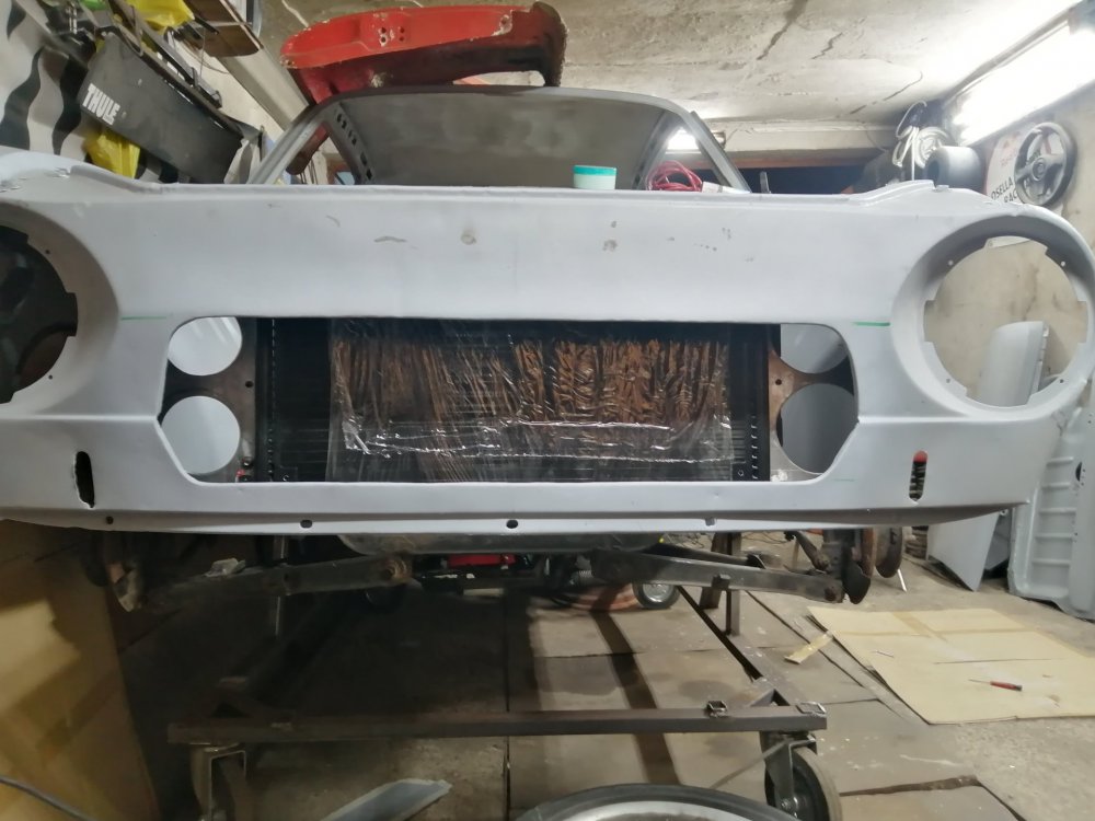

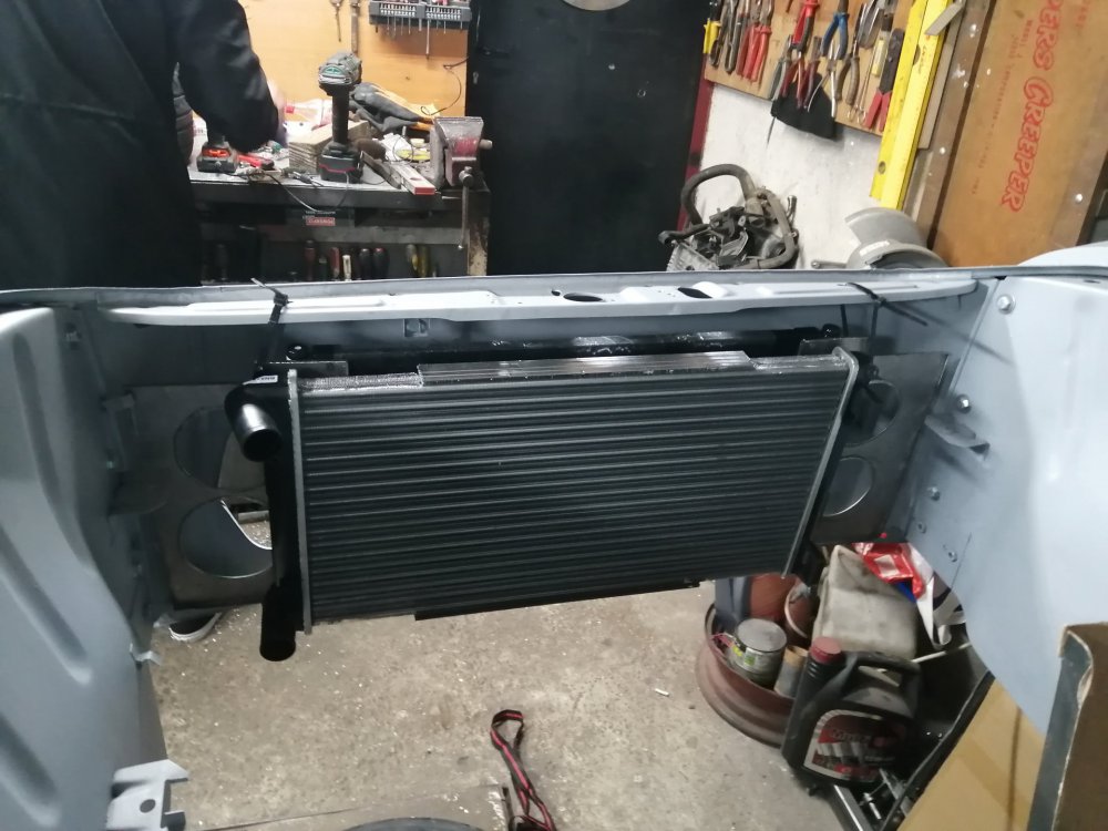

Понеже калниците от 130RS-а на Митака са доста криви (все пак колата е въртяла доста състезателни часове), се наложи да монтирам чистак нов, песакоструен и грундиран калник, за да мога да си оправя захвати и луфтове по роговете.
121690435_2416017618706725_2547050158637044121_n.thumb.jpg.86ffa00b71507821b359928a1f74d115.jpg
А за всички, които ме питаха що не си я направя със заводски калници ... а сега си представете отзад с ЕТ минус 19!!!121999092_682510065720174_841520016096592525_n.thumb.jpg.98ddaeac149574483e1fb125047b843d.jpg
До тук...

С широките калници изглежда страхотно! Стандартната Шкода е супер тясна по съвременните представи за автомобил. Моята като я гледам до нормалните коли е като някакво дребосъче. Джантите са един път.
Хващай се здраво и до пролетта да е на боя! Свършил си най-гърбавата работа по каросерията... Понеже съм го играл няколко пъти - видиш ли я с калници, усещането е друго - вече не е скелет на отдавна умряло нещо, а е кола! Събирай останалите тенекета и да се боядисва! Докато виси при бояджиите си подготви всичко по мотор и окачване, както и интериора... Лятото на море с приятелки и със РС!

 Заприличва но моментно и пак се разглобява...
На 20.10.2020 г. at 10:06, m_g написа:
Захванал съм се здраво, както се вижда, но работата по каросерията е едва на 30%
Усещането с калниците... да силно мотивиращо е !!!

А сега за свършеното последните няколко вечери след работа...
Моста е захванат, но само на горните болтове при амортесьора, на оста на долния носач все още е във въздуха...
121792244_340964483867409_6131901333229019198_n.thumb.jpg.40aa1b4dd4e0f4cdd0fb6f1e6602d86e.jpg
Напасвах грижливо свалените стойки от изгнилото купе...
121979022_354046915709747_2604504503410438003_n.thumb.jpg.d9c376c934d048f7ae1602deb96e3b96.jpg
След това пясък, дубки и грунд...
121800601_792746194902140_8228246777397869556_n.thumb.jpg.664999763c1e14a84778cb91a8d046f3.jpg
След това заварки и отново грунд...
121810645_2740609832817416_6151372161388309585_n.thumb.jpg.8b788a20d9382d16090e1b6558342b53.jpg

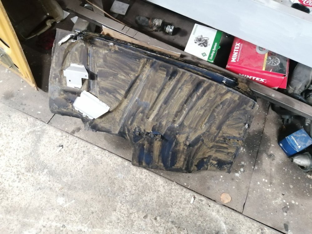

След като задния край беше готов се захванах с предния, изнамерих една яко изгнила стойка за резервоар...
122117696_349793579421176_5303486479560166891_n.jpg.c469c12217bc609044bd55c2e7254368.jpg
Изрязах стойките за моста и стаб щангата, но.... Няма къде да ги заваря...
122163485_1688944631277141_8850569126498790935_n.jpg.a1c179927656fd1fd79d71a0e9428082.jpg

Първо в списъка се оказа че трябва да е управлението. Решено е че колата ще е с рейка, в момента, на снимките се вжда, че е монтиран мост с рейка, но за целта трябва да се смени и кормилната колона със 120 кова. Мислих, мислих, мислих и реших. Винаги много ме е дразнела позицията на волана на старите Шкоди, казах си кат ще е гарга да е рошава...
Няколко часа смятане, чертане, правене на макети от картон и метал и на края изработих това...
122093089_702838753687700_6936040761692330750_n.jpg.c75329f69dba9bef4d846b87468b970f.jpg
След това го сгънах и заварих...
122099922_3783573441675671_4685104020515641932_n.jpg.2dce373c54bfc4719891b253110a6f20.jpg
След това му направих огледално копие...
121975713_822879478527288_7965092787060867575_n.jpg.b8a7f3e3082acdf210e924a1de6db6ea.jpg
и воала...
Колата има реглаж по височина и дълбочина на волана!!!

Искам също отново да "похваля" предишните собственници на колата и реставраторите и...
Режеме и намачкване колонката която държи кормилния прът!!! Единственната логика за тва сътворяване е някакви преправяници по механизма на истачките, защото заводските захвати за изрязани...

След неуспешния опит с кормилната колона реших да си избистря малко акъла и да започна захвата на радиаторите.
Реших да ползвам комплект (воден, климатичен радиатор и перки) от Фабия...
122123900_770496323806836_8525589916056699612_n.jpg.8781c5e002b2b82fc6952ed5209264b3.jpg
Да ама не... малко са прекалени...
122050909_1255317731511320_7569548365888958285_n.jpg.cbb3dc8fe54e0785c8f8fc195e52898c.jpg
За сега толкова, трябва да си избистря идеите за нещата и да намеря подходящите части за да продължа...
До тук...

Намерих малко време да разглобя предния мост на фабията и да извадя рейтака...
122370104_679752896013735_4957935887155029884_n.thumb.jpg.9f36feeb39a0e10d58b43b71853fc06e.jpg

Здравейте, тая предница ме съсипва...

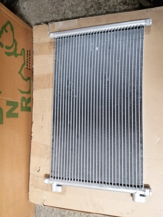

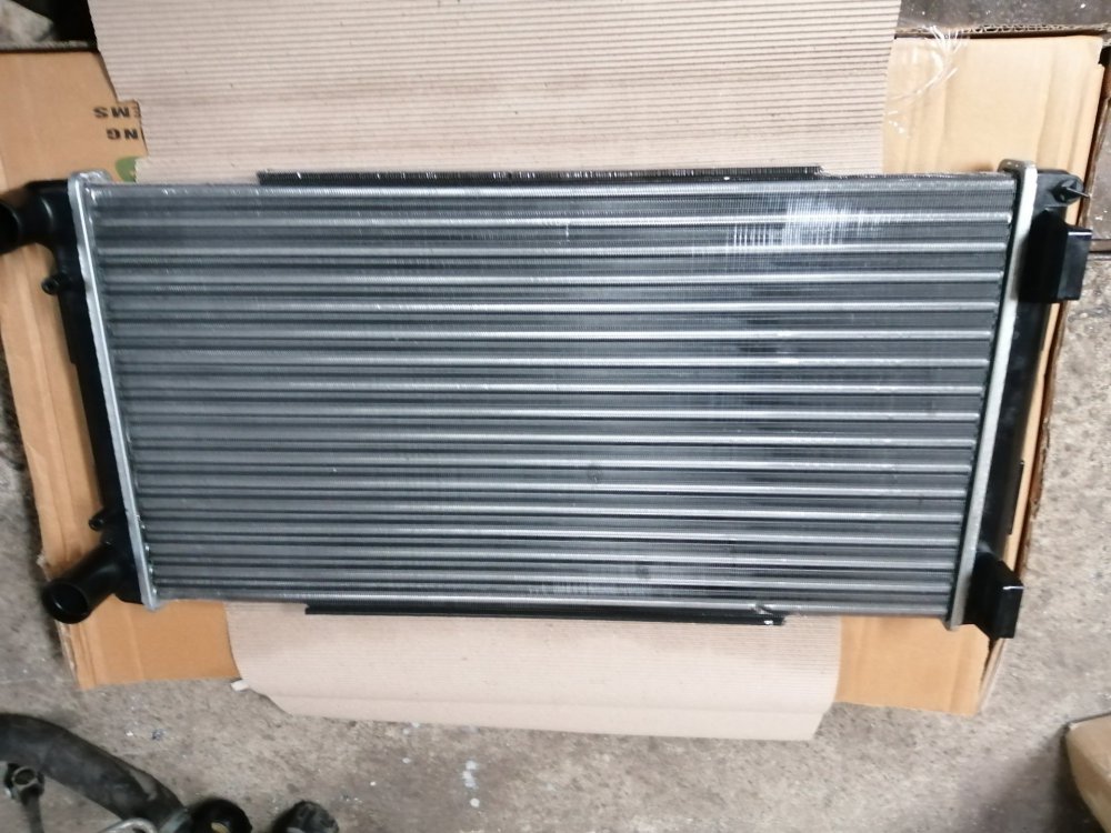

Нещо не ми се отдава мисленето с рейката и реших да се захвана с радиаторите.

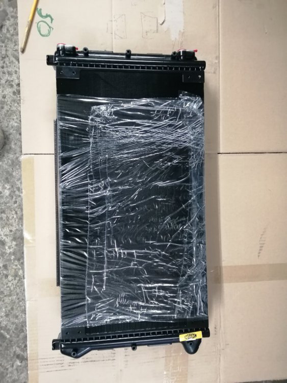

След многоооооо търсене (около 8 часа онлайн ровене) разбрах че най подходящия размер радиатор ще бъде от Фиат Пунто ГТ.
Речено сторено поръчах и воден и климатичен радиатор и след няколко дни дойдоха.
Но.... ОООО чудо, корейчетата, забравили да сложат захвати на тоз радиатор, принудих се да поръчам още един, на двойна цена, нормална марка, за да съм спокоен. След няколко дни пристигна и той...
IMG_20201104_163014.thumb.jpg.69a7682ce33dfc25fd67baa055e9177d.jpgIMG_20201105_172228.thumb.jpg.fec7cb5047c75e5a72f37b22d90265a3.jpg
Качеството на изработка е на светлинни години, за тва смених водния кореец за същия, но отново магнети умрели и започнах да разглеждам ситуацията...
IMG_20201031_172735.thumb.jpg.1e911f2ccc11bc3550f86b3ca662d537.jpgIMG_20201031_172841.thumb.jpg.14fd57eea42632ce611c8b27a0bee7f9.jpg
Хваща се добре, размерите съм ги взимал правилно, но захватите на радиаторите (на купето на фиата) не са един към друг, а към маската на колата и се наложи да си изработя две стойки, които ще държат радиаторите един към друг, както и двата заедно към купето...
IMG_20201105_193632.thumb.jpg.e99018ac77f2925d2541de8ff7918207.jpgIMG_20201108_150417.thumb.jpg.161ed7f07134b8c7d430564f13c90c7d.jpg
Кръглите отври са само и единственно за усилка...
След това се заех с рязането на отвора на маската, там залагам на оригинални размери...
Дълго време мерих и чертах по маската... и за 2 мин и се разказа играта...
Само, че мене не ме устройва да е просто отвор, като на РС и се заех да правя ръбче...
След  2 часа сгъване и чукане...
IMG_20201105_163620.thumb.jpg.fbe1275534cd4b1543fe467ddfae51f5.jpgIMG_20201105_165011.thumb.jpg.82ff147ffb03dc5b1df3c7a07185bbf0.jpgIMG_20201105_165043.thumb.jpg.4fd8c9e589b1b302e79f98032dadba25.jpg
След като отвора беше готов, започнах изработката на захвата на стойките към колата.
Реших да се захващат към маската, за да е по-ремонтопригодна, да пада цялата очиларка, като на съвременна кола - с радиатори и всичко, а не както е на 130РС - за пода.
Начертах си ламаринката...
От нея си сгънах кутийка...
След това си я грундирах...
заварих на маската, препилих и грундирах...
IMG_20201108_191919.thumb.jpg.8447e2a6ed4c9295095a4f2c1bcd8509.jpgIMG_20201108_191900.thumb.jpg.836774c21780beac5571523718015e91.jpg
Остана да се заварят 6 гайки и да се захванат радиаторите за купето, но стана прекалено късно...
IMG_20201107_194459.thumb.jpg.ea230dfbb8b8e8c657c5c1057fe2b912.jpgIMG_20201107_194434.thumb.jpg.6c9f63366e97172172b18f54b3223cd5.jpg
Следва решетка, отвори за мигачите и да измислим къде ще ходи тоя топъл въздух от радиаторите, че идеята на Сашко "Кво ти пука багажника е достатъно голям да върви къде ще)
Сериозен съм с избора на решетка... тоя зайчарник няма да го бъде (като на 130рс) !?!?!?!?!

И за финал забравих... разходих я малко, за да я обърна да ми е по-удобна за работа...
До тук...
