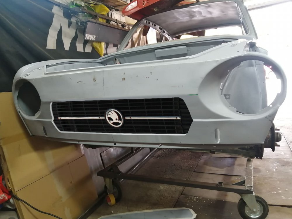

Преди 14 часа, malkiq написа:

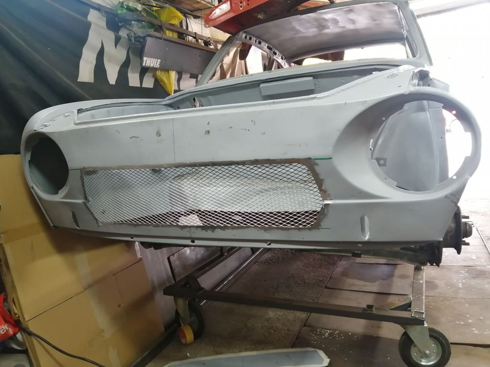

Сериозен съм с избора на решетка... тоя зайчарник няма да го бъде (като на 130рс) !?!?!?!?!
123742069_1062939514164999_7199951271392796365_n.thumb.jpg.bb98783910f90b9746849667ade77c24.jpg
Ужасно е бе!!!
125957973_3972534032776448_5706853762680783128_n.thumb.jpg.f003d11ce6a2953f452d7cbec167c684.jpg
Какви са ти идеите за зайчарника? Мрежа с друга форма на отворите? или... може да я направиш "озъбена" с вертикални пръчки, като вентилационните отвори на предния капак на РС-а

преди 23 минути, __smirnoff__ написа:
п.п. Коце, тука ти унищожих труда със закривяването навътре, ако се направи както трябва ще изглежда по доста по-различен начин...
Аз мисля, че пръчките трябва да легнат или да се вградят точно на закривяването.
Друго си е да се види. Мерси Иво. Не знам как ще изглежда и поставени зад ръба на маската.
По принцип, като давам някакви идеи, не винаги е това, което аз харесвам. Може на Коцето да му хареса или покрай тези щуротии да му дойде идея за друго.
Показаното от Иво ми нявява тези асоциации:
Може да се направи с ъгъл, може да приеме формата и да следи релефа на дупката, и ако е навътре зад огъвката, която е направил Коцето, смятам, че би седяло сравнително добре. Показаното пак казвам е много бързо нарисувано, само за обща идея.
п.п. трябва да се съобрази обаче и размера, дали би паснало и как точно в момента само Коце може да каже
Редактирано от __smirnoff__

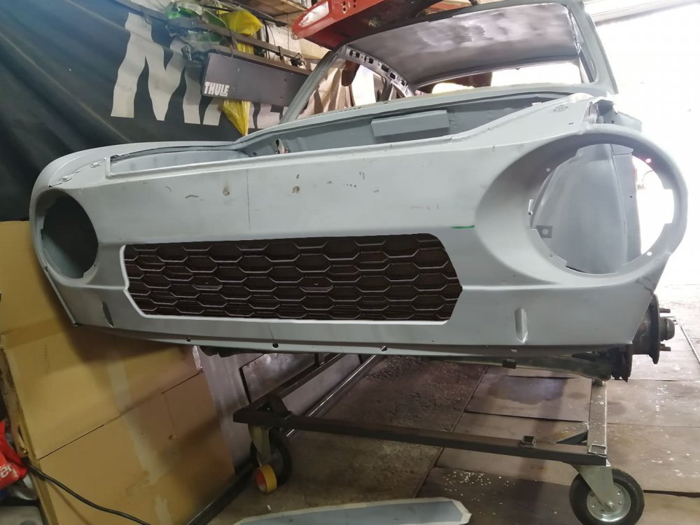

Мен ми се въртят едни идей... От няколко месеца ръководя почистването в няколко сервиза и шоуруми на едни немски марки автомобили и забелязвам тенденция, при новите модели на марките, а именно, ОГРООООООООМНИ пчелни пити, толкова големи, че от голямо разстояние, все едно липсва решетка а е просто черна дупка.
Кво мислите по въпроса, седим максимално близо до 130рс но осъвременяваме зайчарника и го превръщаме в кошер.
audi-rs6-avant-c7-2015-c271222072015200857_1.thumb.jpg.6f1c728bbf95e9ac37051dba779e71d1.jpg
Хич не мога да си го представя, как ще седи с пчелната пита.
Като сме го спрегнали вече Иво, че е мастер с фотошопа, ако може да тури и една таква решетка :D
записвам си, сега остава да намеря време и хващам четката :D
От тази огромна пчелна пита ще влязат пет формички във височина, освен ако не я изрежеш до горе, но много ще избягаш от оригиналната визия (ако изобщо се търси такава)

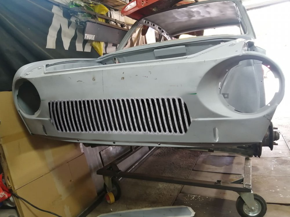

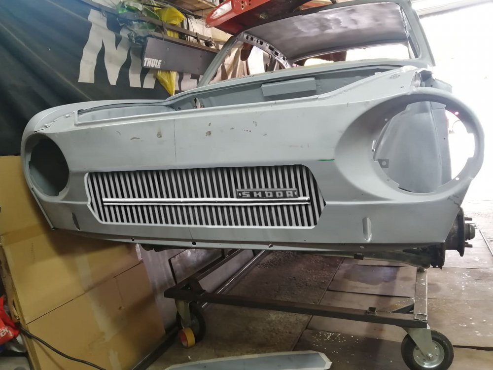

Намерих малко време в обедната почивка (която беше чак сега) и надрасках за 20-30 минути каквото можах.
Вариант 1 - решетка от "новата" ми 120-ка 1979-та:
123742069_1062939514164999_7199951271392796365_n.jpg.38373e502deabb90367fe4d9117f6d34.thumb.jpg.186ab8239ebd20b5c7f736c6e266faa7.jpg
Вариант 2 - решетка с дупки като на капака на 130рс с емблема и лайстна от ранна 100-ца:
Вариант 3 - решетка с пчелна пита от Ауди РС:
Вариант 4 (бонус) - решетка от Ауди РС5 2021:
Иво , ЦАР си !
Ооо, вариант 4!
Коце, адмирации за всичко сторено до тук - и за идеята и за желанието и за изпълнението. ?
Относно решетката (според мен) - тея модерни оградни мрежи не са за такъв автомобил - смърдят на пластмасова конфекция. Ветикални ребра...ЗаЗ ли е, Волга ли е... прасни ги в хром и... ? Сякаш 120-ковата седи най-добре, но само с емблема, без лайсна.
Смятам, че метална мрежа тип 130РС, но по-ситна ще седи добре - също може да се боядиса и да стане "невидима". Имам нещо на ум - в петък по някое време ще си ходя до Надежда и ще гледам да ти донеса мостра.

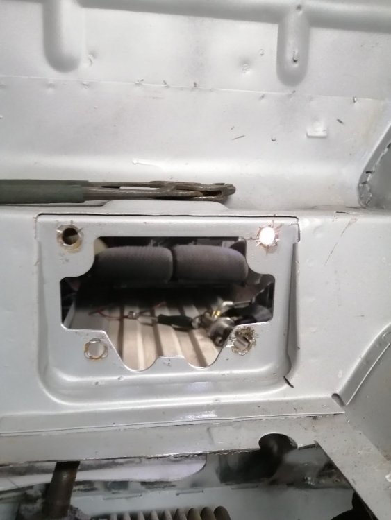

5. За да сложа серво. отново трябва да се преправя купето, така че по-добре е да е от съвременна кола за която има достъпни части.

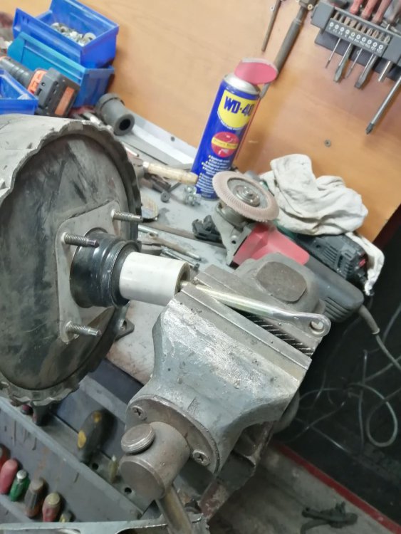

И така, от донора на двигателя Фабия МК1, взех стойката с педалите, сервото и помпите.
След това отрязах купето където ми пречеше и изкъртих гайките, които държат педалите.
156437546_289390259211516_3334252432955934484_n.thumb.jpg.11ee6c047ac7d1c44fd48026be1ab61b.jpg

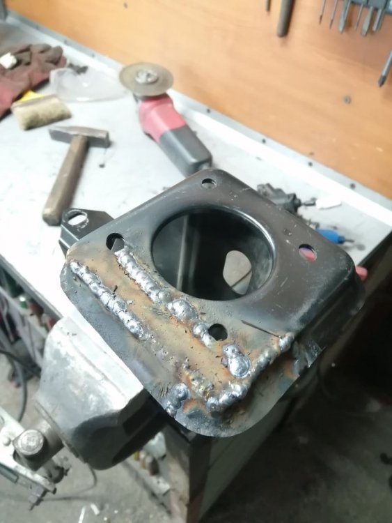

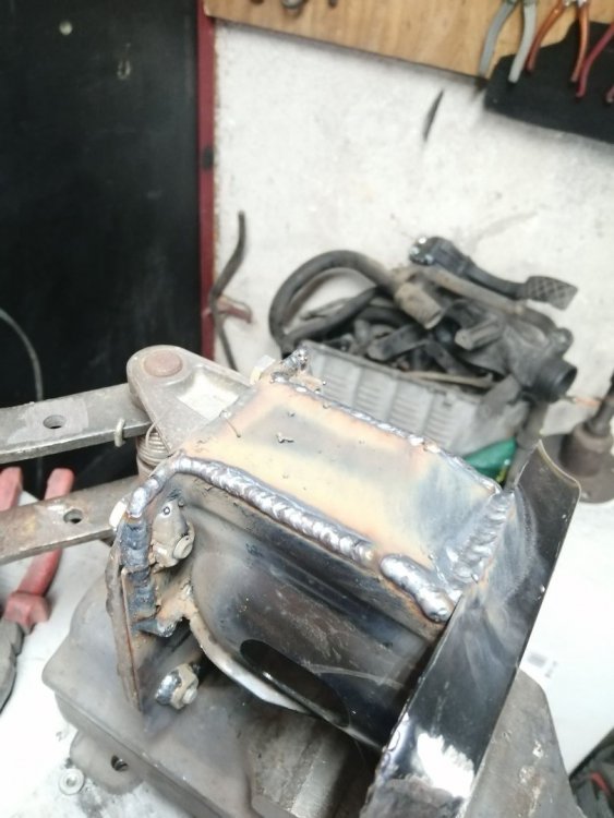

После изрязах една 3мм ламарина, върху която да започна да изграждам захватите за серво и помпа за съединителя.
156428217_2498835017088292_4530880788094287956_n.thumb.jpg.a096556c08c5e7a5806f698cdb13dbb6.jpg
156461273_258985078999906_4395776128551235300_n.thumb.jpg.fa7a42dc47b19bdfbdb2ec30bb34b116.jpg
1907705183_156668449_1358961101106317_85645455649053192_n(1).thumb.jpg.de7afa65f9e901fc2de7dc4b32adea04.jpg

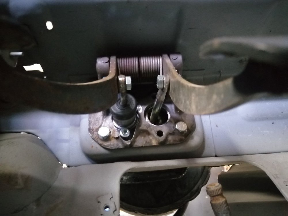

Идеята беше да е максимално прибрано до купето, което усложни подредбата сериозно.
Помпа за съединителя отново ползвах хонда, като на ръчната, освен късия и размер огромен плюс е и късия ход.
Изработих нова ос за помпата на съединителя.

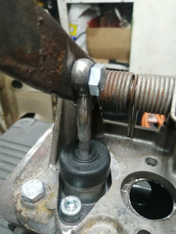

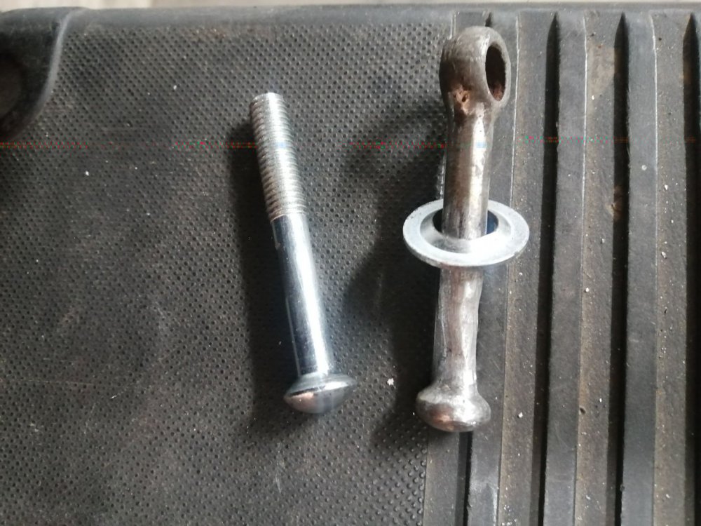

Преправих оста на сервото от Фабия, за да отговори на захвата на педалите.
156372942_252092709893323_3033167826366075414_n.thumb.jpg.7ac62c85f586af844597adcd35d3ae53.jpg

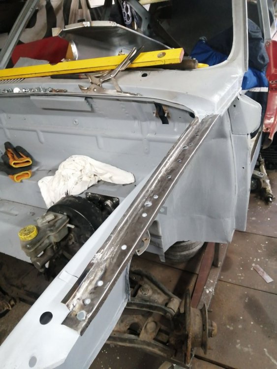

След доста работа и обмисляне, кое и как да застане, за да може да е максимално ремонтопригодно и максимално компактно крайния резултат е доста добър с добре съобразен ход на педалите и ползване на цялата площ на помпите.
156409080_190932329039836_7420700333457778390_n.thumb.jpg.80fc92e857653be00e34735751d536f0.jpg
156426013_1081617322352576_7133517043642975530_n.thumb.jpg.a503f0d886d24c1b501d81ca68bf17a4.jpg
С две думи, разказа ми се играта но съм доволен!!!

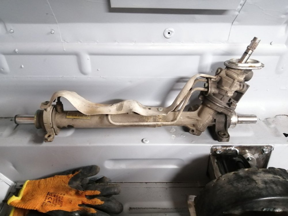

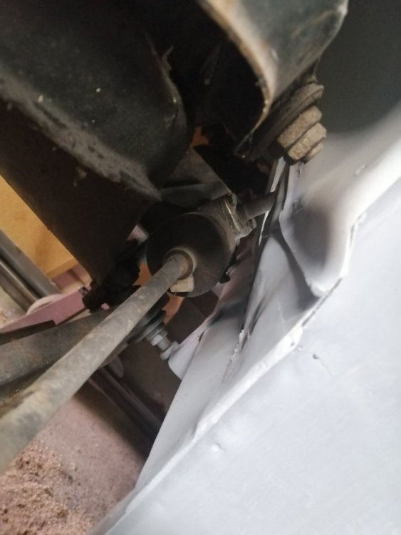

Днес в празничния ден, реших да започна монтажа на хидравличната рейка. Под ръка отново имах за донор фабиева рейка...
156417924_1112317045938227_212676931953135992_n.thumb.jpg.4160cea3250cda8bb28016b31f51d8c6.jpg
Да ама не... Проблемите са адски много...
1. Рейката е по-широка от 120ковата с около 20см.
2. Захвата на рейката е коренно различен от 120ковия и почти не възможен за изпълнение на 120ков мост.
3. Вътрешните накрайници са с 4мм по-дебели от 120ковите.
4. Конуса на външните накрайници е с 4мм по-дебел от 120ковия.
5. Наклона на шлица за кормилната колона е невъзможен за изпълнение в това купе.
6. Мястото за рейката между купето и моста е доста ограничено, а тя е доста обемиста.
156412612_422114842424080_9133723592582080918_n.thumb.jpg.95b11c4cab688eabed59d9ffba9cf084.jpg

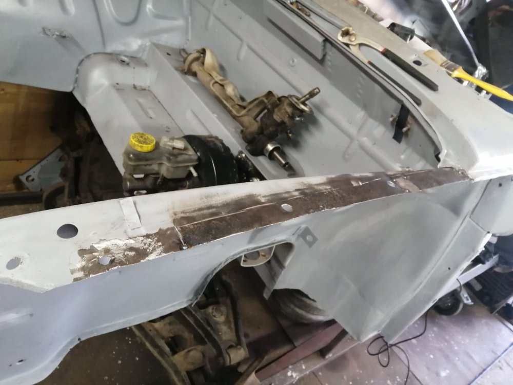

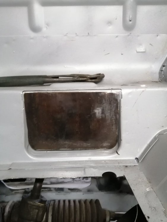

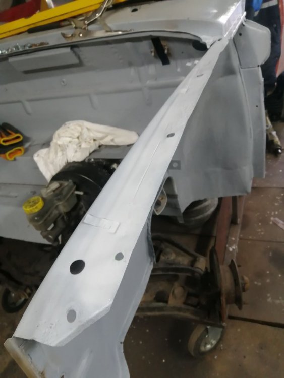

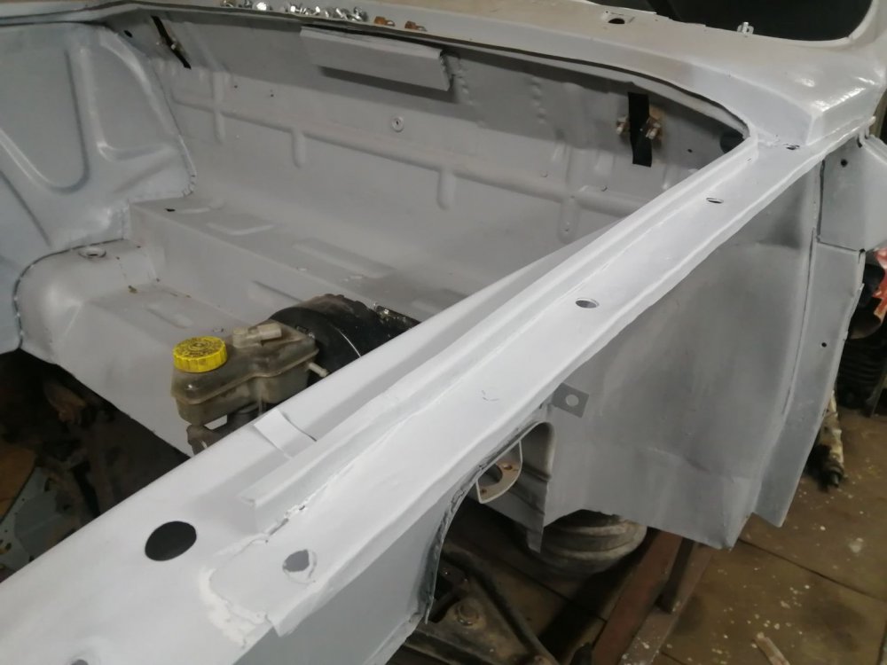

Реших, че нямам сили да мисля след педалите и се заех с нещо елементарно, а именно малко възстановяване на детайли по предните подкалници, които станаха на гевгир след бластирането.
156520129_474316143749956_4330448702751895915_n.jpg.81054669e9717039b32a0da423992c8d.jpg
Отстраних гнилоча...
156425025_138013241538716_7547572435235218764_n.thumb.jpg.27304027800cca5e02d94b24805d04d0.jpg

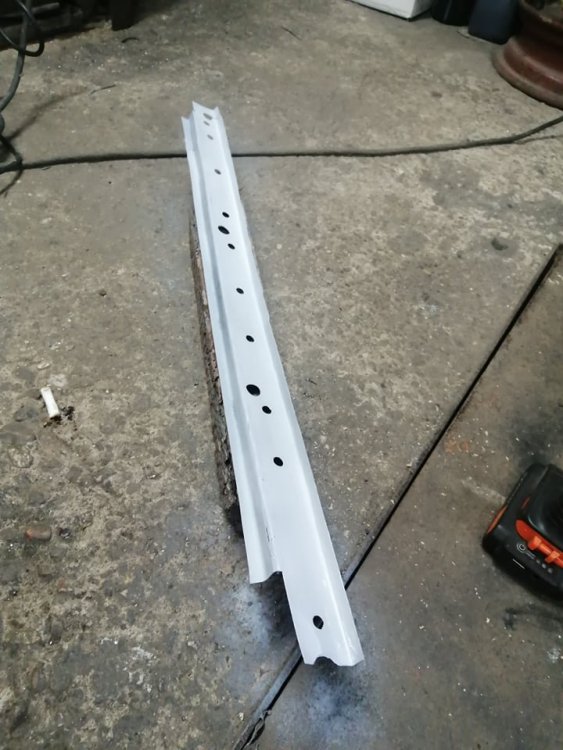

След това произведох новото парче...
156516955_343918410254353_6572349157575545449_n.thumb.jpg.43978d606a19cf08225731856ddfe982.jpg
Грундирах всичко...
156429129_462456021834968_1419300656834052749_n.thumb.jpg.3fe4c60f39ab0cbe5c39e1ddb3b18a01.jpg156473974_1781398052030967_1484438758819700826_n.thumb.jpg.869c687cf2d9627acf6b6cb662c6b1aa.jpg
Заварих, изпилих, грундирах...
156420054_182670413659671_7891745368372170983_n.thumb.jpg.77641b50409cda2bc91ed37bba3b58a7.jpg
156409241_771189073834096_7587360753943540967_n.jpg.fc228354430258dcd2472cb14e19bad7.jpg

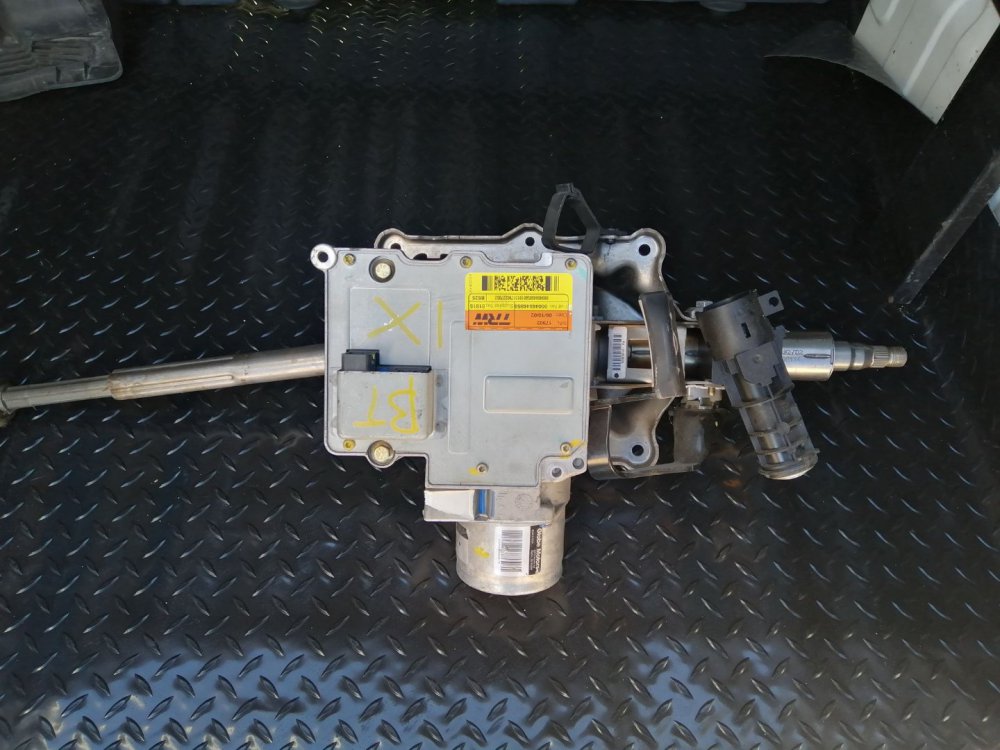

След, като приключих с заварчиците, отскочих до един приятел за да поговорим за проблема с рейката и убедеността ми, че няма да оставя колата без усилвател на волана, логично е да е електрически, първо заради задно разположения двигател, второ заради маломощността на двигателя. Излишно е да се въртят от ремъка и тормозят моторчето, излишни неща...
Решението не закъсня, да видим как ще застане на колата.
156372943_446469803265261_5484085810002689028_n.thumb.jpg.dfb0ede882a5f918cc06eb107a725331.jpg

От Опел ли е кормилната конзола? Брат ми сади от Опел на неговия бус (транспортер Т3).
Фиат стило
