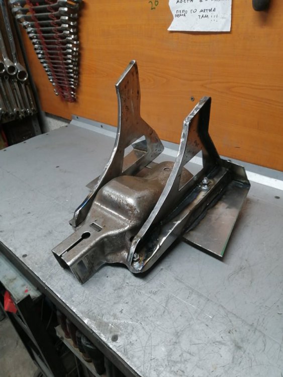

Знаете, че съм си навил на пръста, да монтирам електрически усилвател на колоната на волана , избрах Фиатова, за жалост...
Плюсовете и са, че е компактна и има реглаж на дълбочина и височина...

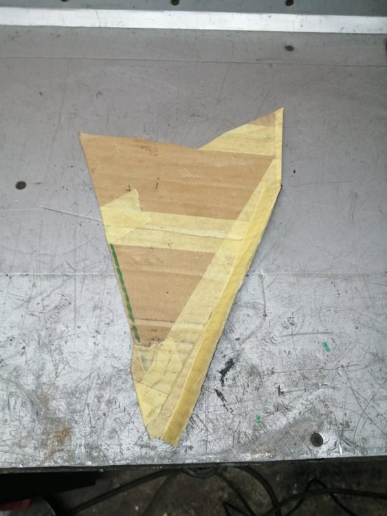

Както и да е, работата започна първо от картонени макети...
167219532_129743409105629_3679906063865531711_n.thumb.jpg.359f5bc399611d84196ff9d5b91207a6.jpg
166950282_1085985225240057_5601186311855442644_n.thumb.jpg.c9a5c98871c6dcd49ce3fe6ac9265ecc.jpg
След това няколко пъти грешно изработени детайли...

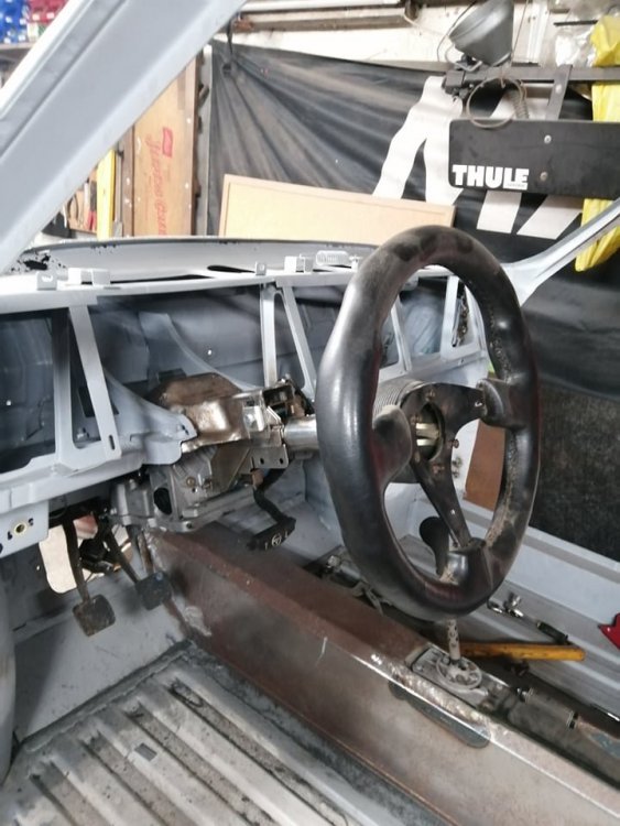

Качих колоната, и се кефех много на резултата! супер здраво устойчиво, прибрано и функционално се получи...
199488693_1638000663257034_2643154610310990307_n.thumb.jpg.a2ffcb5be19753626e193530b7c70897.jpg
200541432_829198711059418_1652067679193599303_n.thumb.jpg.e9a7b7d3bad117a2213dbca21498e24a.jpg
Да ама не, оказа се, че няма човек в БГ който да може да подкара тази колона в "Аналогова" кола и сега всичкия труд на вятъра... налага се да изхвърля всичко това да нарежа купето отново и да ползвам Опелова колона, без реглажи...

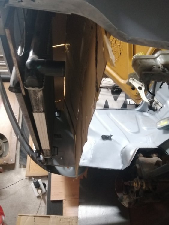

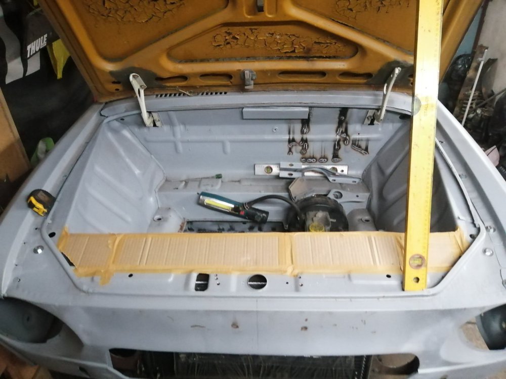

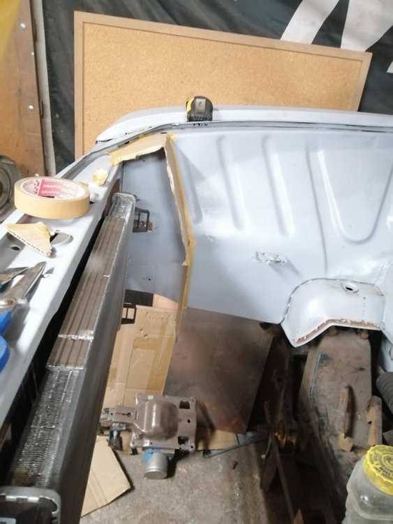

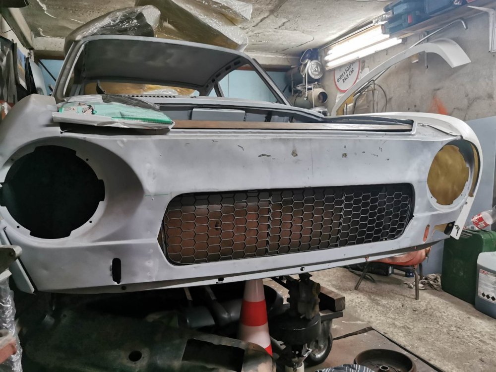

На следващия ден се заех с довършването на предния кош.

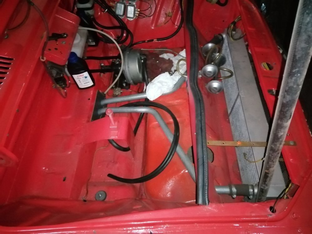

Ако не помните, бях монтирал радиаторите, и започнах да мисля над преградата зад тях, която отделя багажното отделение.

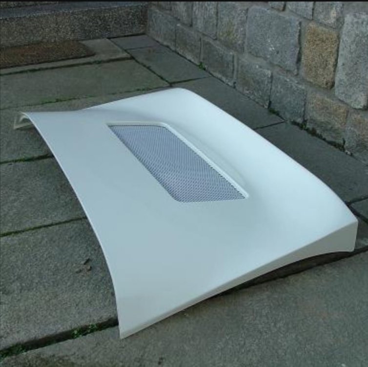

Повечето от вас знаят, каква е схемата при 130RS. Там въздуха влиза през радиатора и излиза през решетка на предния капак.
Снимката е на Кранка от 130RS a.
Да ама не има няколко минуса...
1. Водата тече на пода на багажника, а точно там се държи стойката на резервоара, а тя държи и моста.
2. Разговарях с Анастас, който има опит с отвори на капака. Та той каза, че лятото целия топъл въздух влиза през отворения прозорец в купето, а моята кола ще е возене не за писта и планински.
3. Багажник липсва, а за мен е важен, щот обичам да си карам колите на дълго.
4. Някак си не си представям сериен автомобил в който си виждам "карантията" на колата в багажника.
След толкова минуси единствения плюс е, че въздушната струя натиска предницата.

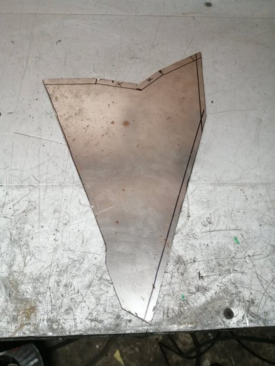

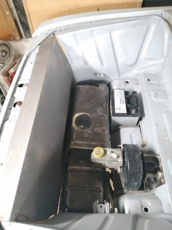

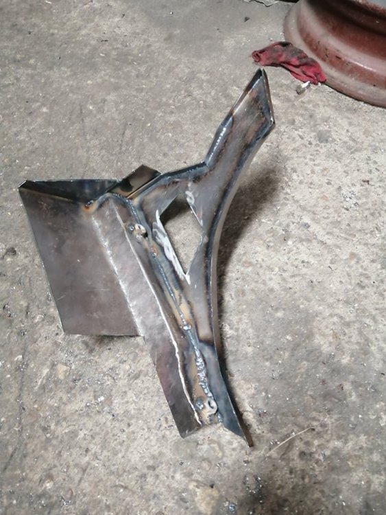

Помислих малко и реших, въздушния поток отива на долу, както е при 120 и започнах да оформям с картон преградата...
248428888_361743729061029_670821727942339500_n.thumb.jpg.a7ecf50928a9ea48367940029ccc9e8c.jpg
Оставащото пространство е точно колкото при 120...
А при отворен капак, изглежда добре...IMG_20211026_171901.thumb.jpg.1bec82caad901eb7d90f9b01e957cda2.jpg

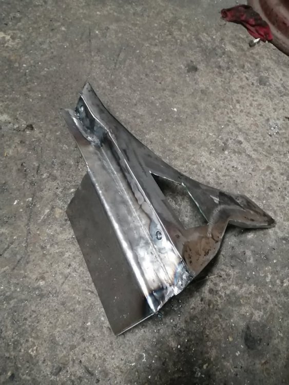

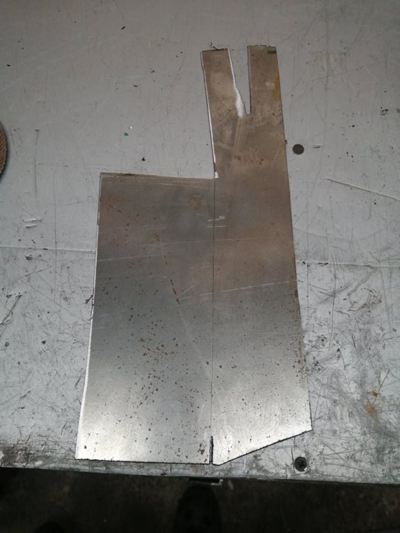

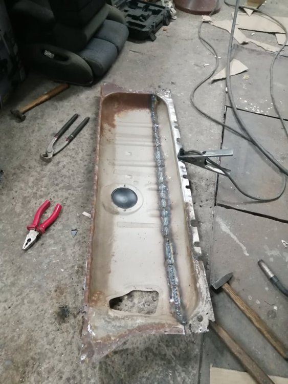

И го изработих от метал...
778097359_249788568_397907391815939_1899525339705762153_n(1).jpg.2b1159bd5661a88690c12839b5f7563f.jpg

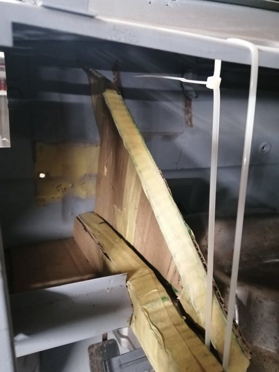

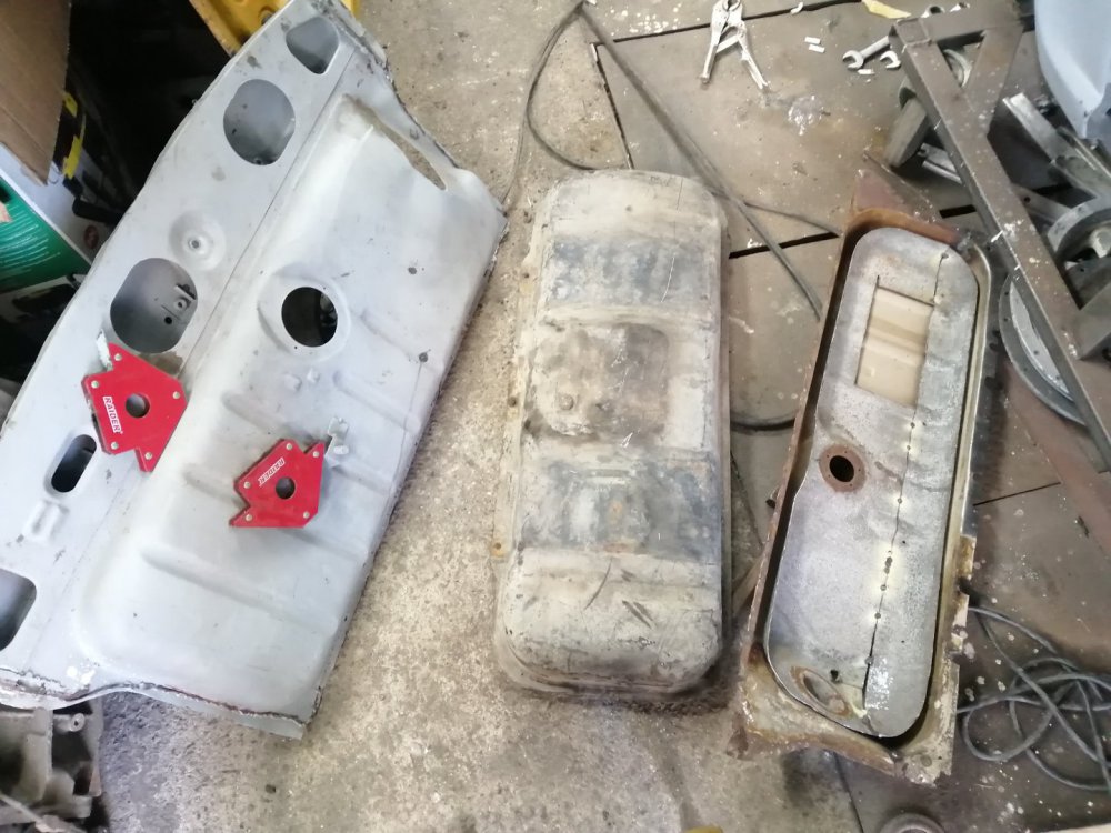

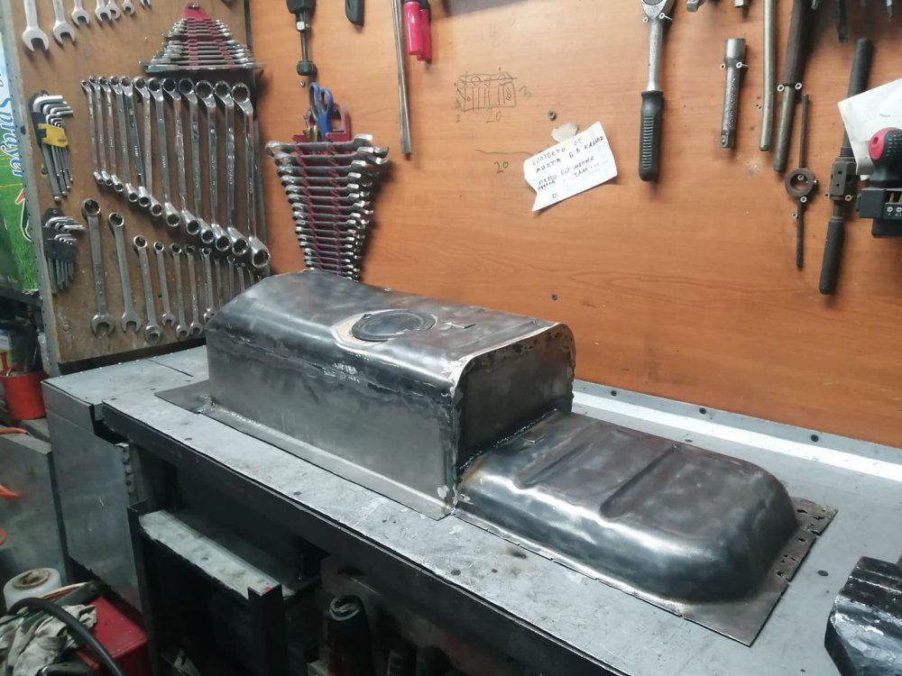

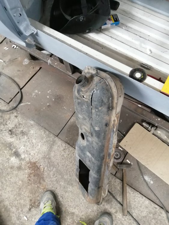

За жалост за резервоар остава двойно по-малко пространство, въпреки това взех един стар под от 100
248440967_969980350534999_4154860272475268602_n.jpg.2d44b37645c9bd78d3937c073b7964d5.jpg

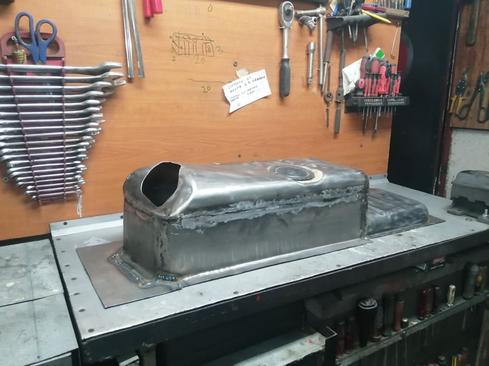

Започнах прекрояването...
248365666_134796645518612_818814223934332080_n.thumb.jpg.17143cd2911c28ef3cf6a53bcc11cfd3.jpg
На тази снимка личи с колко съм стеснил подаIMG_20211027_173758.thumb.jpg.6b954b62657df863b960b77a11a9106a.jpg
Респективно и резервоара...
За жалост обема на резервоара по този начин е едва около 10л.
Замисляйки се, при 130RS  резервоара се качва на горе за да достигне заветните 45-50л.
При мен толкова няма да са необходими, също така и са невъзможни заради огромното серво и помпа. Поради тези причини, реших да повдигна по-голямата част от резервоара, като така подминавам леко 30те заводски литра на 110R
251335282_594118145205248_8209673245705207120_n.thumb.jpg.cbc82c64836f5d76168de0f3ddbef173.jpg251593783_640756413588108_8227256336707459309_n.thumb.jpg.7763940a9495c2205e68d05cd66d09b6.jpg
Тази част от пода застана добре в багажника според мен...
252279345_1033068310584771_3675985294510871854_n.jpg.b8d8142aed87dbdb0ccb9daaac71fc4e.jpg251614647_572494630683405_2696143092334221635_n.jpg.e3612bbca44a3692b95a9c87c0749880.jpg

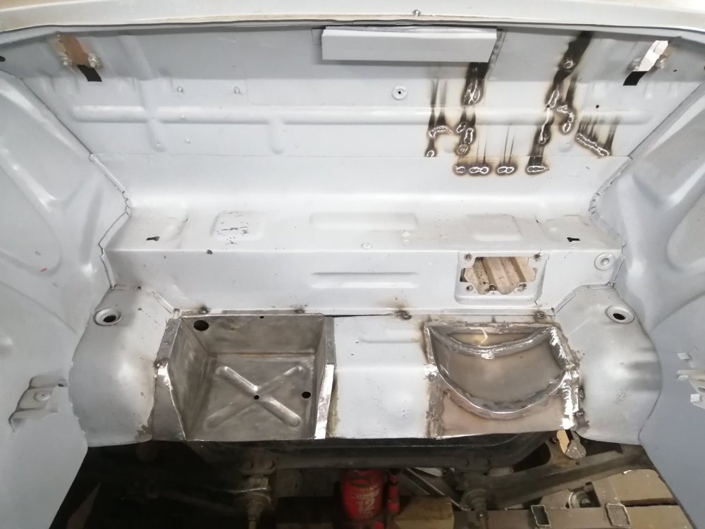

Споделял съм ви преди време, че ще местя тежести над предната ос, за да се доближа максимално до 50х50% разпределение на масите.
По някога разбирам нещата прекалено буквално и реших, че мястото на акумулатора е точно върху моста. Не само че там смятам че ще е най-здравата част, не само че е защитен при евентуален удар, а и само там остана място.
Така и така не бях направил пода под сервото, та изработих и двете...
Смятам, че нещата взеха да се подреждат в коша, но има дооооста работа още. На този етап, просто изяснявам картинката, кое къде ще стои...
255376927_1234288540408796_3336749788749530530_n.jpg.8199db9896ea746413c0141f54b777bc.jpg255941607_315746266723098_6695024482779434808_n.thumb.jpg.ffef65dfd3764042e65c52c2980a2187.jpg

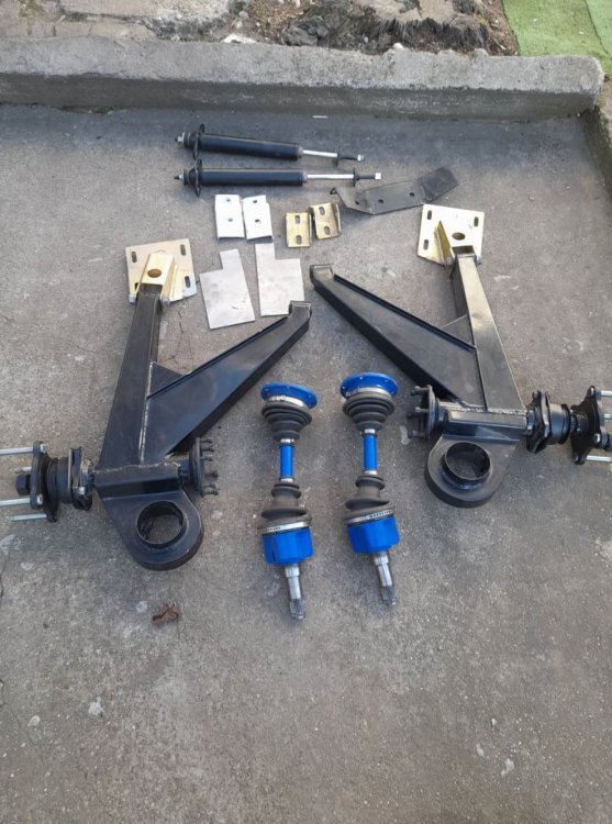

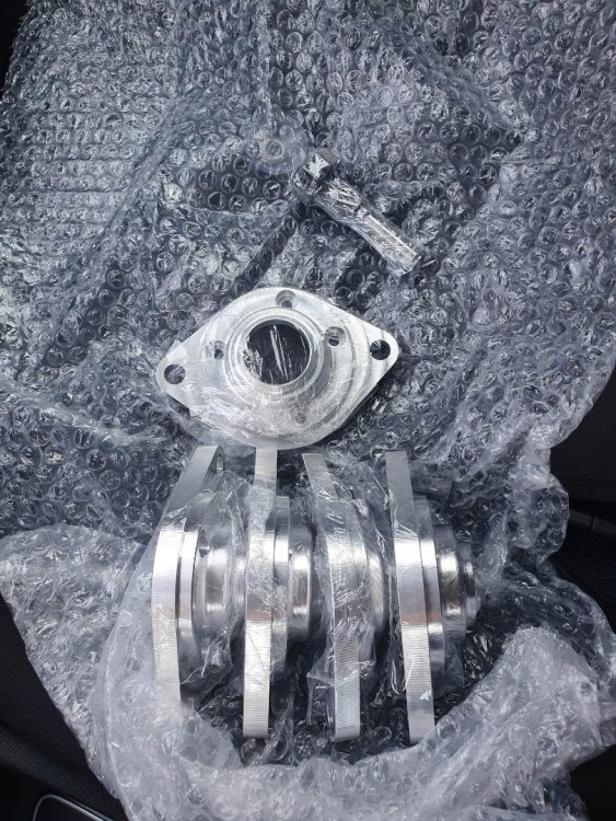

Освен това Тошко реши да смени концепцията за задно окачване, а аз се възползвах...
272907358_367290518092654_8079639271233008398_n.thumb.jpg.e08ec721684d0154ee35e6df1772ab08.jpg

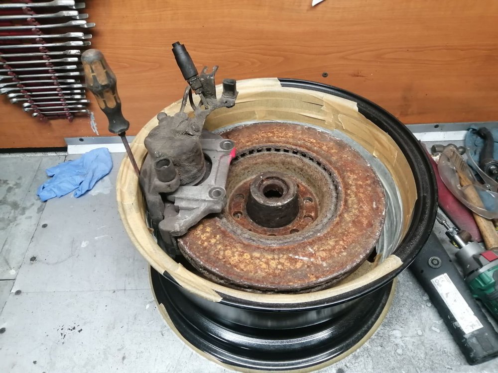

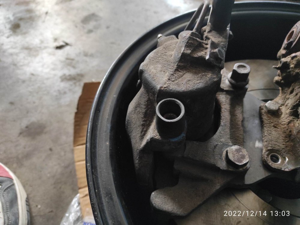

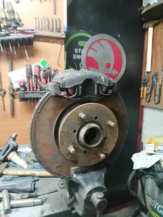

Заиграх се и със спирачките, но не съм сигурен, че ще останат те, защото 312мм трудно влизат в 15' с които ще карам...
264858670_334256035086151_2887373647139983692_n.thumb.jpg.eca56b20a9c836bce9188be377f53c8d.jpg264127703_593120708458407_3550010784428689103_n.thumb.jpg.1381b0a3043b9a9ff0937468f7072c71.jpg264684866_969382887332490_2173155712623179791_n.jpg.0fd16ca12f8a35775e8b8f12a078716a.jpg

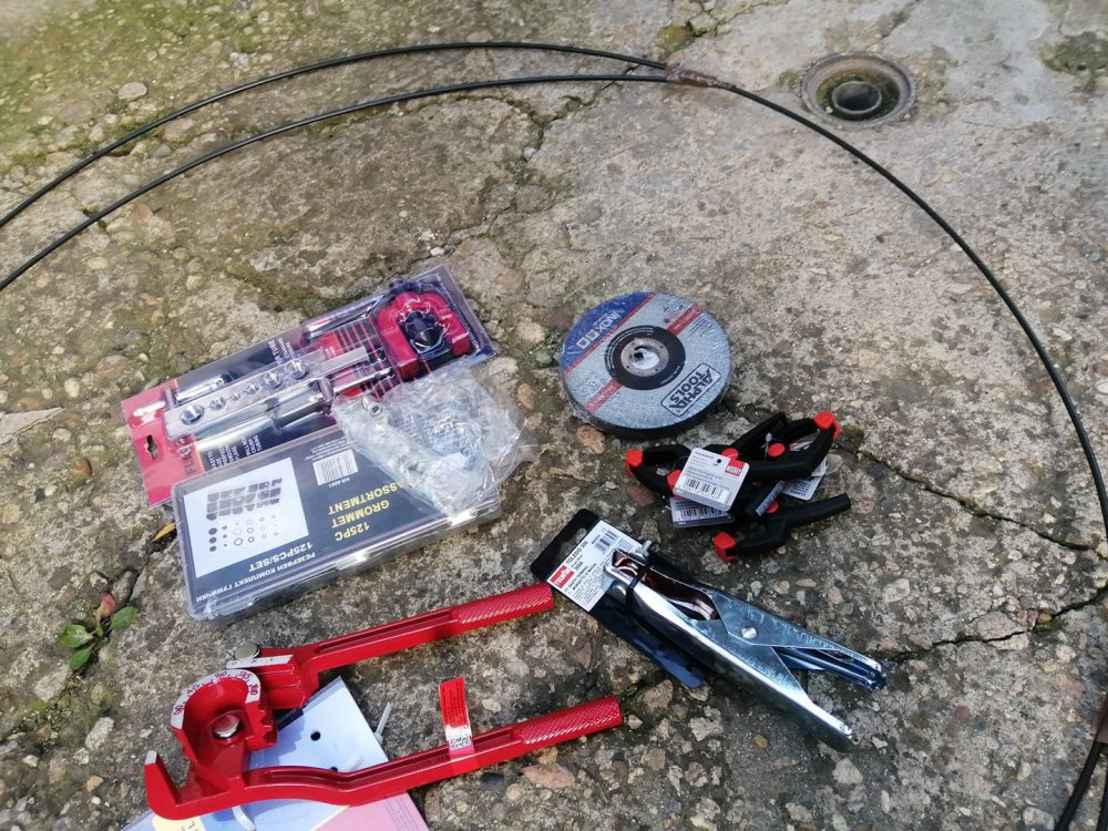

За да си свържа спирачките взех и малко инструменти...
256808628_7157143857644456_7881509408636559001_n.thumb.jpg.1d947e4f60e227c10d67efe2fc4b8a7c.jpg
Доволен съм от резултата!!!
255795959_7157832697575572_1350753671839848842_n.thumb.jpg.89dbd4fbc68d30dd3ab50cbe62261663.jpg

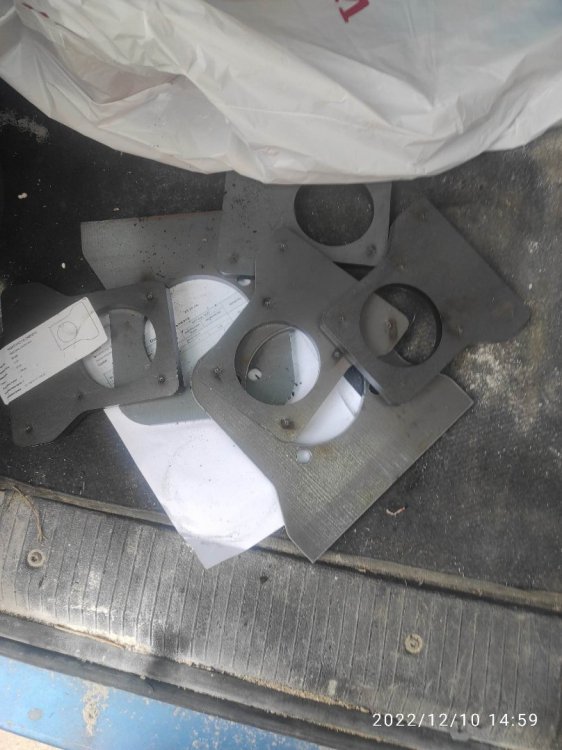

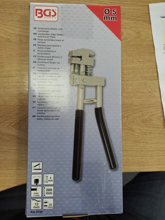

Едни клещички, да си дупча и бертвам ламаринката с помощта на @mRt...
275466413_1326015484534388_2693600368834879223_n.thumb.jpg.9a8b5a40f7fb8775028f3db42b5f15e5.jpg

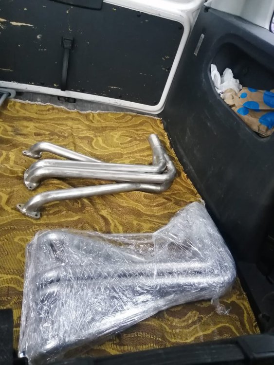

Също така си напазарувах и един изпускателен колектор, произведе го Иван от Разград...
274709009_7844926932199475_6044312572406992158_n.thumb.jpg.839236f04700ec2a5132c822de46f4a7.jpg

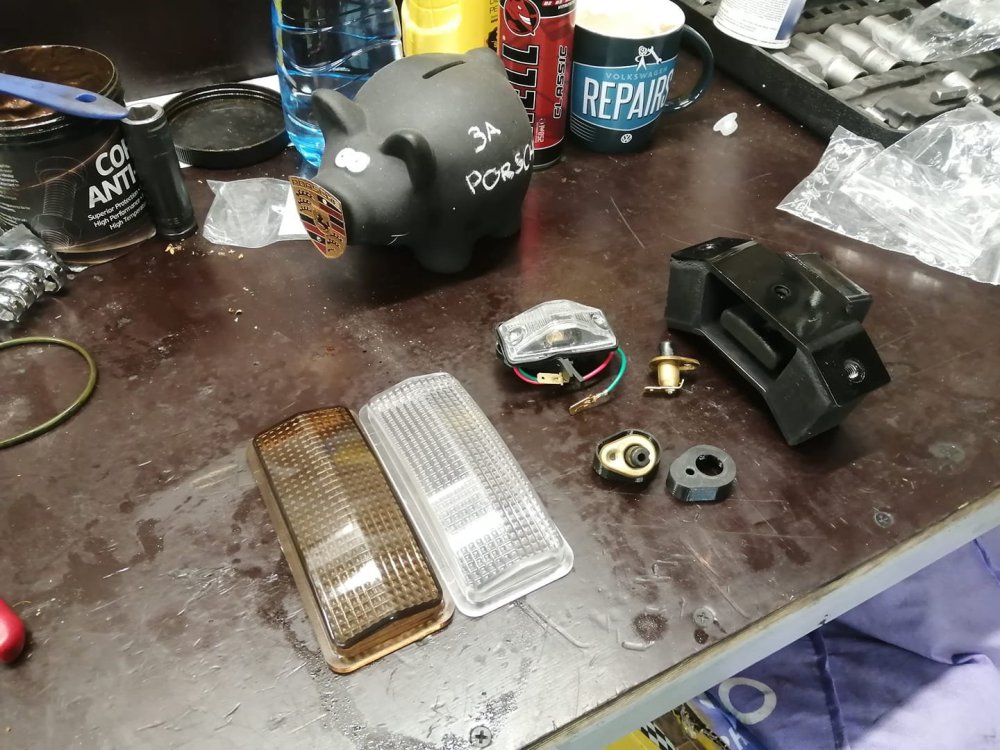

Дойдоха и малко мигачи и други дреболии с помоща на @SKODA 105 RS ...
248890976_7061576363867873_167785434223202869_n.thumb.jpg.cbd83c16fa9a367778ac3bfdef202008.jpg

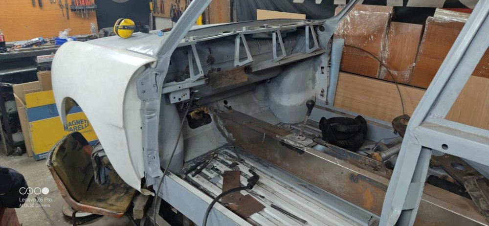

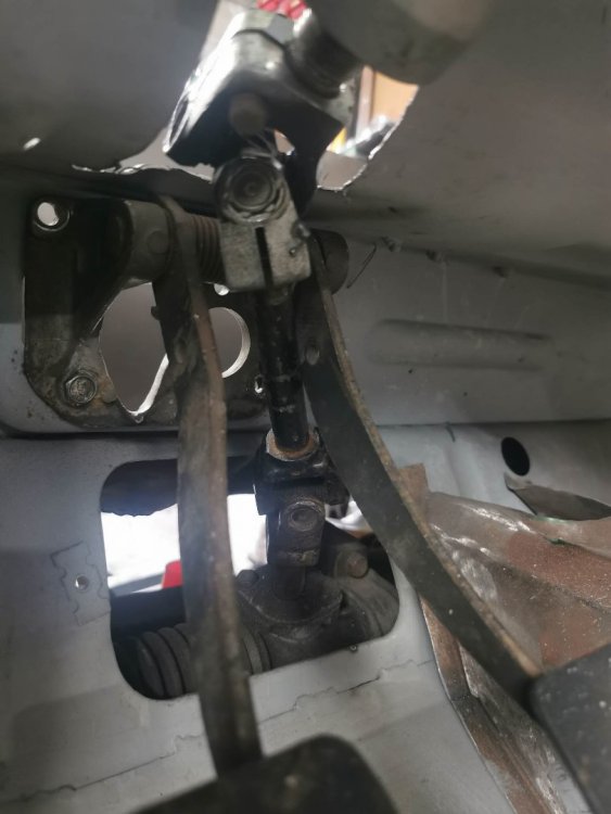

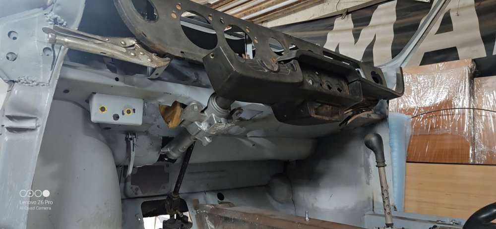

Осем месеца по-късно по колата не е пипано почти нищо.

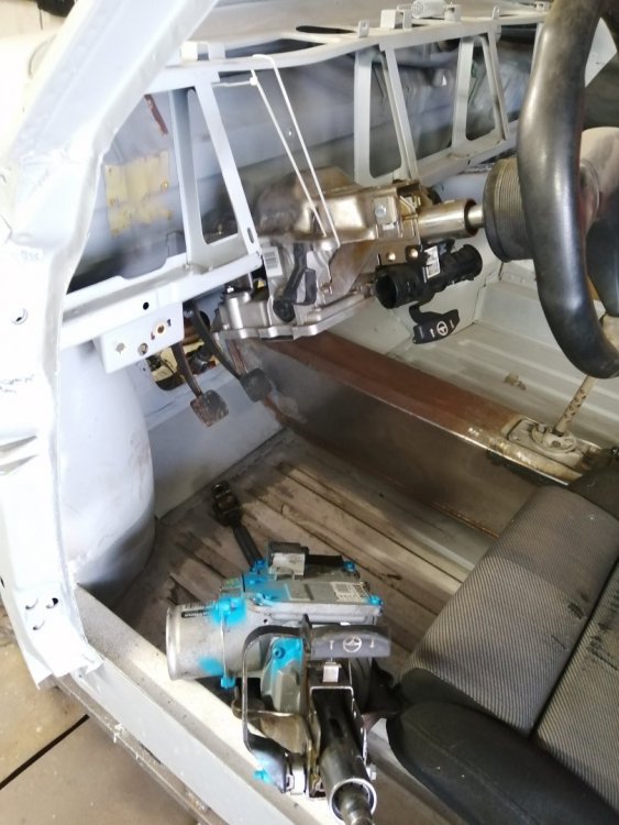

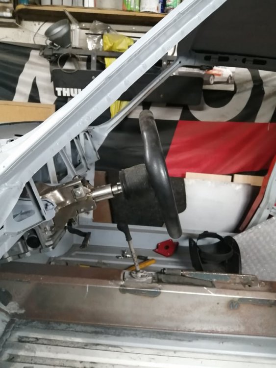

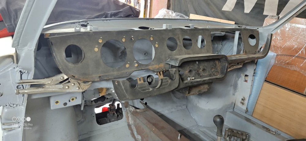

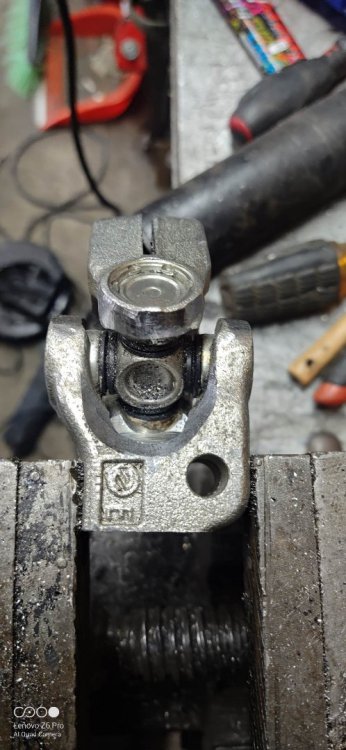

Оказа се че електрическата кормилна колона от Фиат, която монтирах няма как да се подкара без да минава през КАН, а както предполагате, 110 ката си остава аналогова.
Понеже съм си навил на пръста да сложа такава колона, въпреки, че осъзнавам, че е излишно за тази кола, проучих въпроса и разбрах че всички дрифтъри ползват опелски и има как да се подкарат на аналогова кола. Сещате се какво последва...

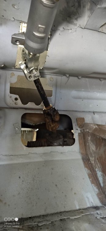

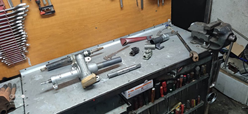

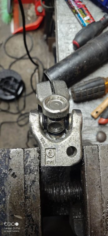

Купих една колона...
Разглобих я за да мога да работя по нея...
464796525_344279486_185851411054788_3294731007660268429_n(1).thumb.jpg.b43e1607a4cb641dbcf8566a948d4826.jpg

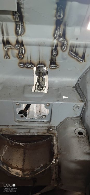

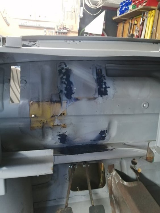

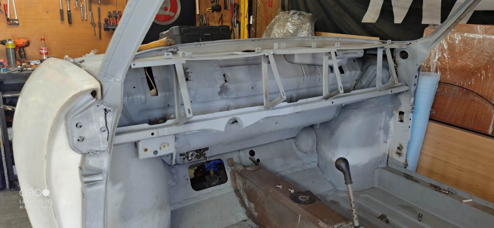

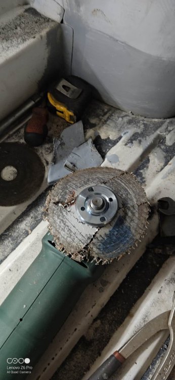

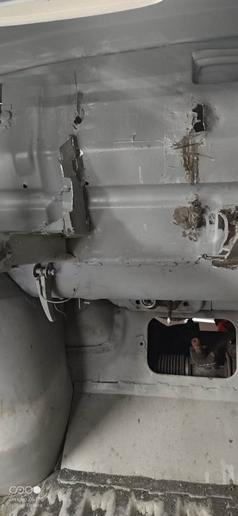

След това започнах да режа всичко което съм направил по купето...
343009603_781072470039160_6899111641436138804_n.thumb.jpg.060b17ff60c6474910a1f1029a159fac.jpg
Диска се счупи докъто го завирах под таблото и щях да се батисам...
342923016_1285711188967470_755035945313315514_n.thumb.jpg.4005e3f6029dcc6a70b7fab8facefb60.jpg
Но успях да почистя добре всичко...
344304782_1206098796611404_2989123960168557156_n.thumb.jpg.ed68561f002aec816fd1dd63898b3dbd.jpg
След това успях да изработя нова стойка с всички наклони и сериозни усилки в гредичката...
За Фиатова колона...201221538_4493831220628385_603070211924072903_n.jpg.67e00770ba774d36f3074c2b4c19f82b.jpg.6f5f2719cec530b8ba7ecf87f7ed81a3.jpg
За Опелска колона, изглежда дори по-заводско...
344288490_2072228452981497_4000500629167288812_n.thumb.jpg.d9e81d98fe7b2cc6403434be83802faa.jpg
Монтирана колона и горе-долу монтирано табло...
346107836_260281799839642_3821254410097618698_n.thumb.jpg.676097f15aa2dd7d00b564d7692d534b.jpg
345159179_1265465001063210_5647233295801346256_n.thumb.jpg.e48efe24b76da4be3e62d559504b8041.jpg
След това продължих с поставянето на пръта свързващ 120ковата рейка с Опелската колона...
Оказа се, че ъгъла който се получава в каретата е брутален...
345979828_270735645322236_3222845366177374941_n.thumb.jpg.533f02a0cb1858c80edc5bd1598b3847.jpg346100770_1017279485922082_1899747589395575377_n.thumb.jpg.1ba95c072254b2c9b0818d87eecdf9b4.jpg
За да застане така пръта падна огромно пилене на карето...
346141852_1429756891169733_2629348894282544450_n.thumb.jpg.0a551c0f0c81f61fd5d16e36a5dc0763.jpg345836864_207802528735320_2987698840372564669_n.thumb.jpg.73fee67a53bbf02ea6a85d1f826d75bb.jpg
Докъто не спря да блокира...
Не ми харесва как се движи но реших да продължа на там и опитах да монтирам педалите... опита беше без успешен...
349248941_499264285674308_5834659029690881214_n.thumb.jpg.8943c05ba364a07040f248897d22db1e.jpg
Откачих и зарязах всичко...
Докъто си беснея дойдоха нова партида части от чехия, а именно комплект за преминаване на задномоторка към фабиев стартер...
334948117_494417106058287_892530819669915757_n.thumb.jpg.2c80ce406514fe6a8cbfc3e5de9eada8.jpg
Предните спирачки също се уточниха, 310мм дискове ръчно изработени и подцинковани супорти и апарати от Октавия 2 ВРС, монтирани на главини от 120 и натъпкани в 15цолова джанта...
318340931_1582136222228331_7888850674316794468_n.thumb.jpg.cf5e0263c2d41ef63c96e7c2df5f1d0a.jpg

Реших и с каква решетка ше се събира колата...

Доста оптимистично ми се струва с тези паници в 15" джанта, а и едва ли ще има нужда от толкова големи спирачки, защото в противен случай имаш 2 хода 16" джанти или по-малки спирачки ако много държиш на конкретните джанти. Изглежда, че няма да имаш място дори за балансьорки...
