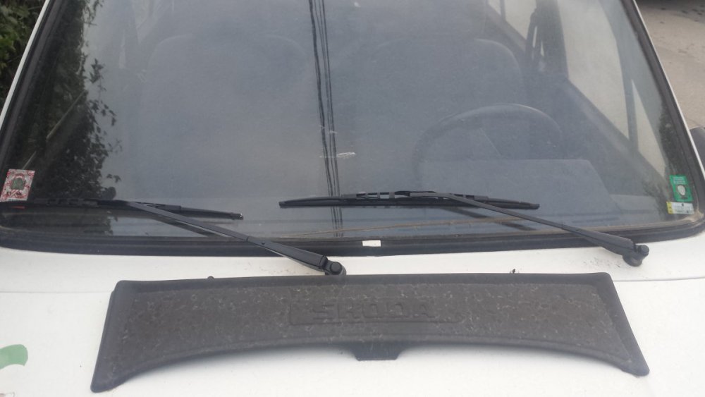

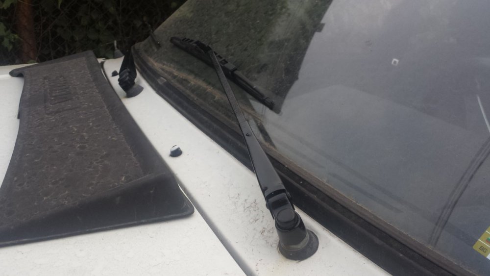

Като начало се заех с освежаване на рамената на чистачките, които бяха доста корозирали, макар и да ги бях боядисал прахово преди години.

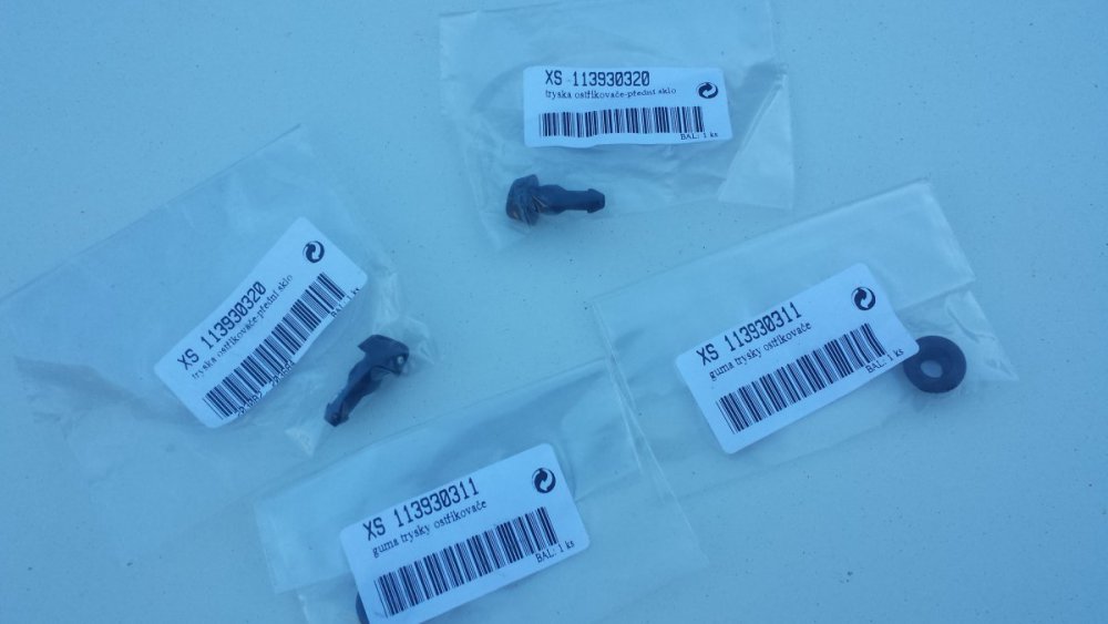

Наред с това си набавих и нови пръскалки и уплътнения за тях (много обичам части в пакетчета :D )

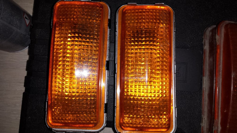

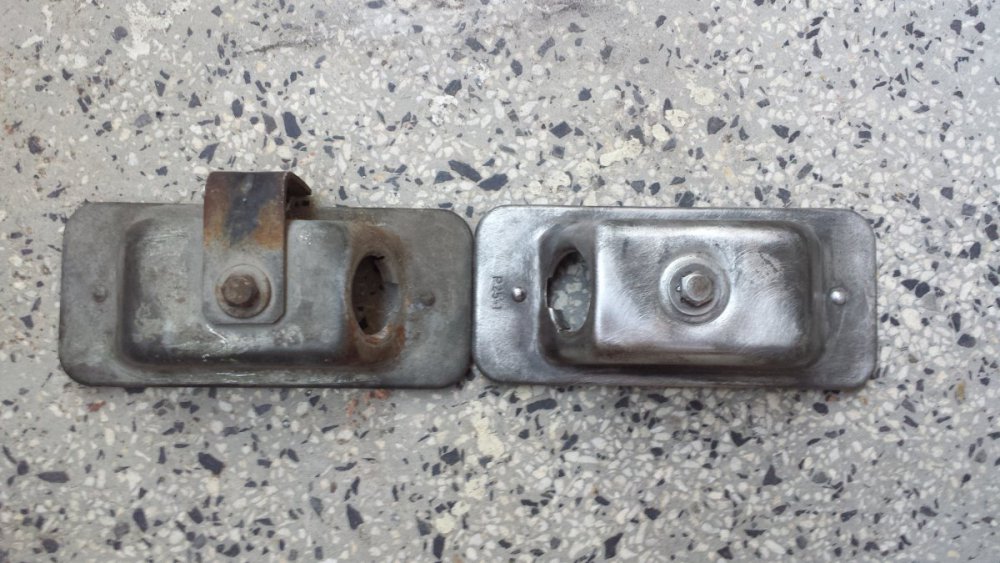

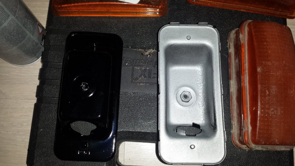

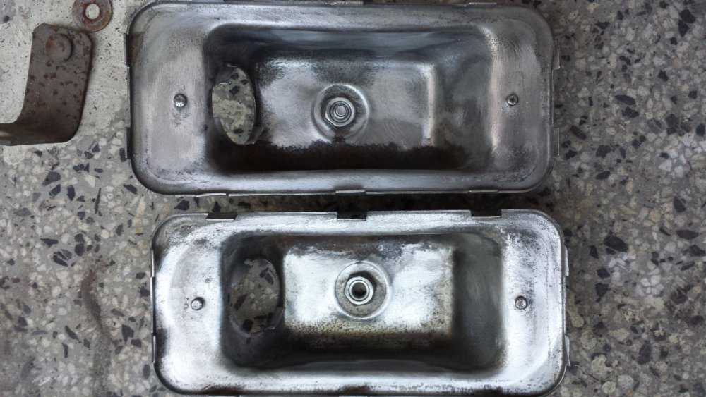

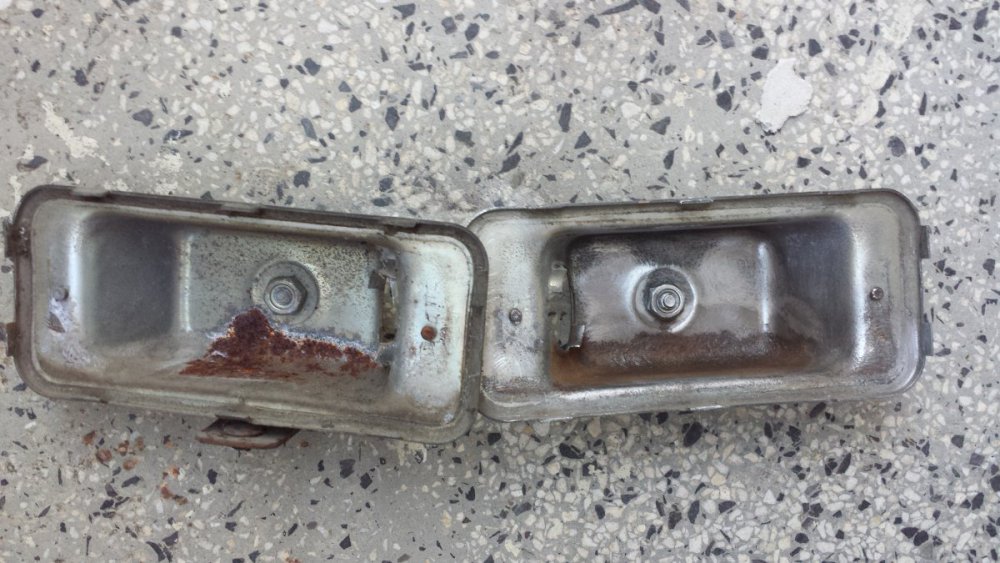

Следващото нещо, което ме дразнеше бяха избелелите и изгоряли от слънцето мигачи. Разбира се проекта е бюджетен и на този етап не мога да мисля за нови, та освежих един резервен комплект, който се мотаеше в купчината с резервни части :D
20180821_201751.thumb.jpg.8c38111789437143c282381fee57ffc2.jpg20180821_203647.thumb.jpg.184a8dc6c3fbb290a77a97a021e74f37.jpg
И монтирани на колата :D

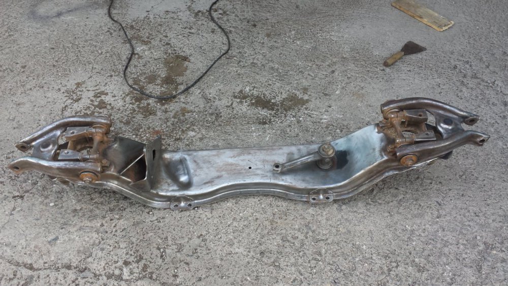

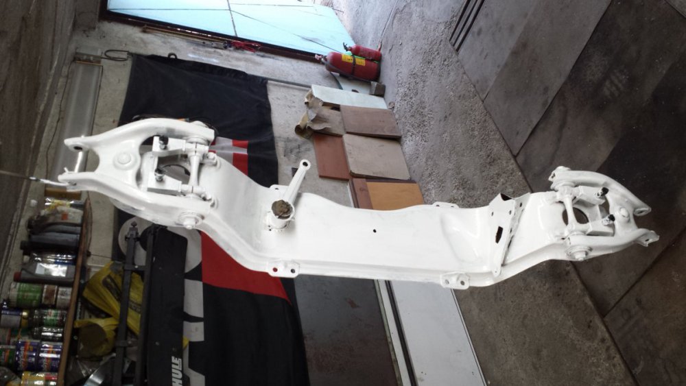

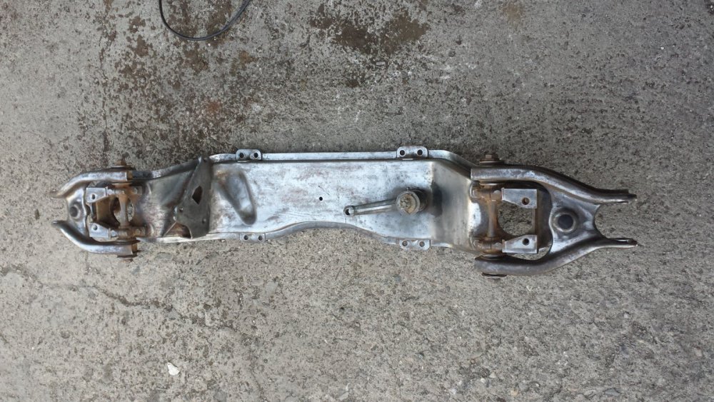

Следващото нещо, макар и с голямо закъснение но силно належащо за подмяна беше предният мост. С Коцето ползвахме един донор от 1000MB, който на 90% е същия като при 105/120, като основната разлика е в долните носачи и болтовете за регулиране на наклона, заедно с втулката на шенкела през който минава реглажния болт.
Много снимки от самата смяна нямам, но всеки знае как се отвиват и завиват болтчета :D. В крайна сметка, с лека изненада установих че предницата застана една идея по-високо след смяната, въпреки че си ползвах старите пружини и амортисьори, както и долните носачи, заради описаните по-горе разлики, но въпреки всички ми хареса стойката.
Доволни от резултатите, прибрахме бабичките и вече тръпнехме в очакване за предстоящото събитие. Не беше нито ретро, нито олд таймер, но пък отново бяхме различни и привличахме погледи. Разбира се в последния момент реших да добавя един детайл, който също отлежаваше доста време, но мисля се получи добре.

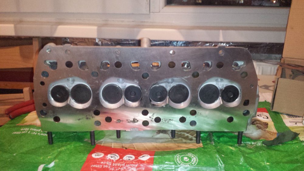

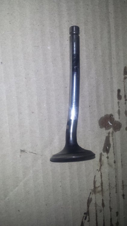

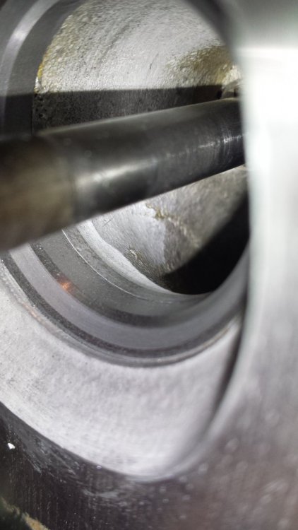

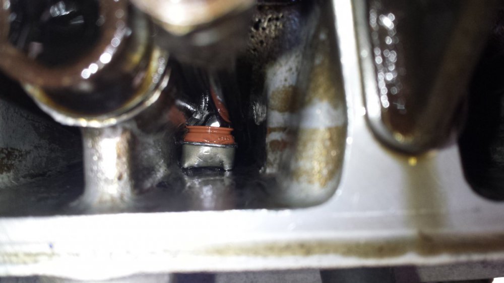

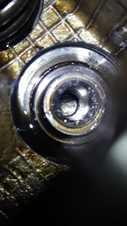

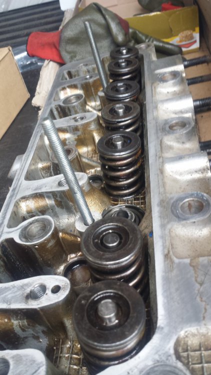

Нямаше накъде вече, ножа опря до кокала и свалих капака на клапаните, където ми се разкри една не особено приятна гледка:
20181016_180633.thumb.jpg.bbffc9f5aae190684b7ba72e2ade4c09.jpg20181016_171859.thumb.jpg.7a2c77835c24d61404de4d305b6f0c77.jpg20181016_174348.thumb.jpg.d641b3d5b412cf0c90124a629a12e78d.jpg20181016_181006.thumb.jpg.7e1c3fb5797ae7b79085a48394b4aad6.jpg

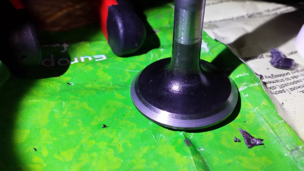

Един от клапаните се беше откопчал и резултата от случилото при около 6500 оботора/ мин е пред очите ви. :D
За щастие се разминах относително леко - крив кпалан, счупен водач, заоблена талерка и малки парчета от водача из целия мотор. Последва демонтаж на главата и подготовка за ремонт на засегнатите елементи.
С рамо от над половин метър успях да развидя всички болтове, въпреки че една малка част не бях много убеден, че ще излязат цели.
20181017_195930.thumb.jpg.4a1adcbb4806061972bb365d11dcb9b9.jpg20181017_195936.thumb.jpg.049d6006dfa328a4fae9e53bec57ea9e.jpg
Ето го и моя приятел - 6ти клапан - всмукателен :D

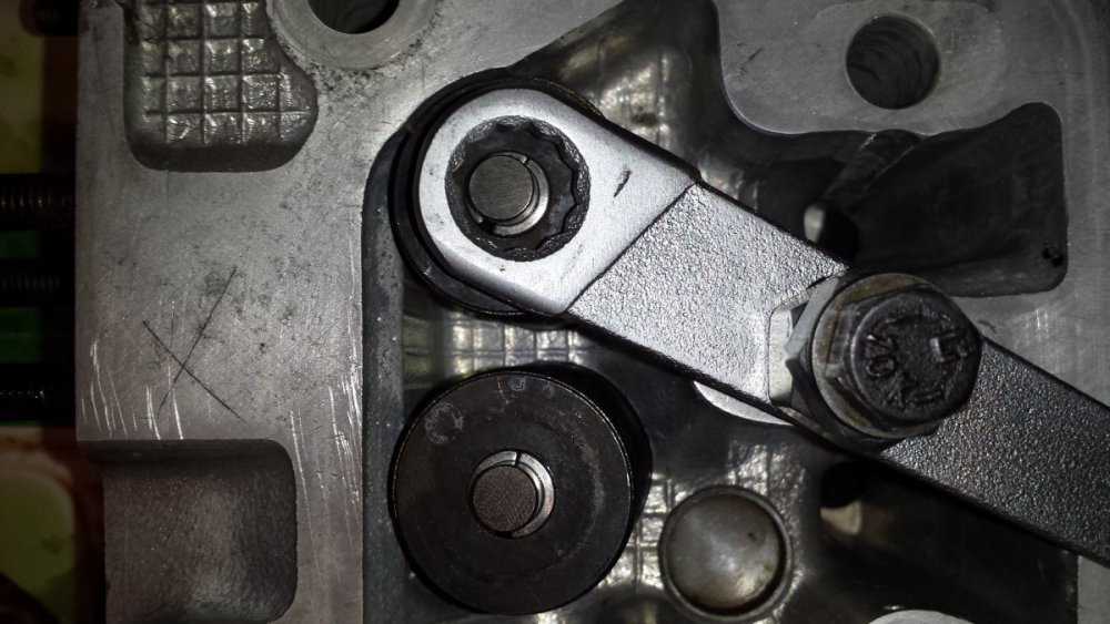

След демонтажа на главата ми направи впечатление че не всички пружини са в една равнина
20181019_152309.thumb.jpg.79185488977a8ea5542dad9aa221530f.jpg20181019_152313.thumb.jpg.3b431eaaee97dccbcb94ca60f3eabd81.jpg
Оказа се, че поради по-твърдите пружини които бях сложил и тарелките, които установих, че са от 120ка, са се износили кученцата до степен в която е изтървал клапана и се е откопчал, освен това самите пружини не пасваха много добре в леглата на главата и момчетата които правиха главата сега ме посъветваха да си върна оригиналните пружини. Не ми трябваше много време и скочих до магазина за нови пружини, кученца и тарелки. Оказа че тарелки нови няма, та усепях да си намеря старите и дадох всичко, заедно с нов клапан, водачи и гумички за обработка и монтаж.

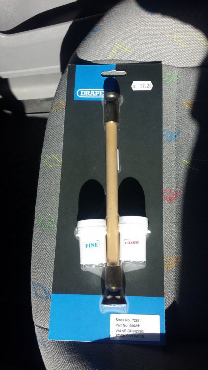

През това време напазарувах още малко части и инстументи които ми липсваха, защото за разлика от предния път, където събирахме мотора в гаража на малкия, сега всичко се случваше пред блока и след работа. Нови гарнитури, повдигачи (имаше 1-2 криви също) и болтове за глава комплект.
И както се казва - Let the Force be wi US :D
След няколко дни си взех главата готова, с фрезовани легла на клапаните, както и самите клапани, нови водачи и т.н.
На пръв поглед, главата излгеждаше по-добре от нова, друго се оказа обаче, когато реших да проверя колко добре лягат клапаните ... ми те не лягат! или поне не както на мен ми се иска и очаквам да бъдат след като се бях доверил на фирма, която се има за една от най-добрите в тази област. Видя се то, че ще трябва да запретвам ръкави и отново да се занимавам с нещо, което не ми е работа, а и съм дал пари да се свърши качествено.

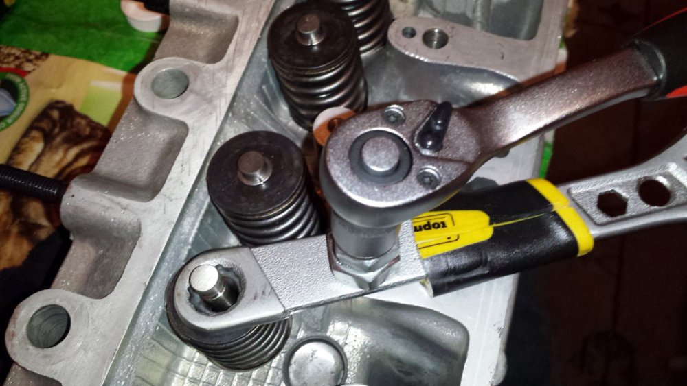

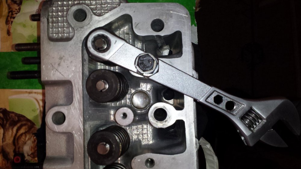

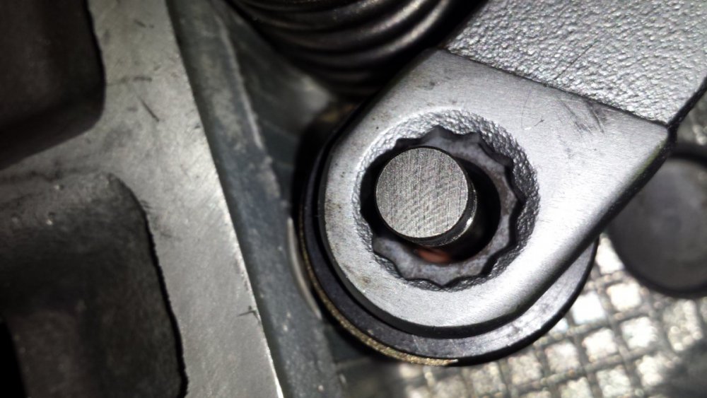

На следващия ден се сдобих с този инструмент
Жертвах един стар раздвижен ключ, да си направя инструмент за откопчаване на пружините на клапаните:
20181026_184454.thumb.jpg.dd6dafcb2bdd879f6b0c812fa6788cb6.jpg20181026_184459.thumb.jpg.8268a5f134a6a6c6065137fa48b6f368.jpg20181026_201510.thumb.jpg.96dc747a546bb6d1bc3f6afb5ef27d8b.jpg20181026_201516.thumb.jpg.1e91c998a35da4530afca34553f4ea40.jpg
Може да не е най-перфетния, но в случая ми свърши идеална работа, като няма проблем да продължа да си го ползвам както преди.

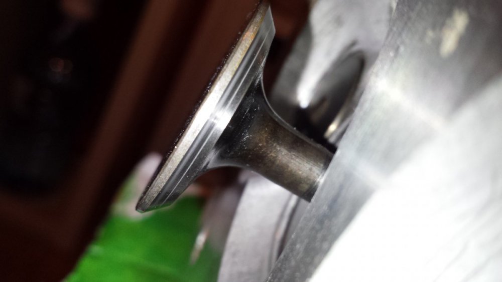

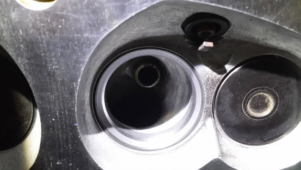

Повечето калапани бяха горе долу добре и с няколко минавания с финната паста си лягаха идеално
20181026_192721_LLS.thumb.jpg.1ddfafae4680a1d88958ba91e27d8733.jpg20181026_192730_LLS.thumb.jpg.decf348ef231d4ebdff92979ca4b3d67.jpg20181026_215921.thumb.jpg.efbc7352373ab8af926919a6dec3f5c9.jpg
Имаше един обаче, който никога нямаше да легне нормално и да уплътнява
Вижда се съвсем ясно, тънката ивица, която се явява контактна повърхност. Освен всичко останало, не ми бяха сложили една от подложните шайби на малките пружини, намирането на която се оказа мисия невъзможна, поне не и в толкова кратки срокове. Накрая мислих, мислих и реших да си я изработя.
20181029_142941.thumb.jpg.36089f5f22068dcbbd2db6b9d542685a.jpg20181029_142950.thumb.jpg.1d22a8f57bb5aaf7400001a9942ff9f7.jpg20181029_143733.thumb.jpg.ce10b89b25877764f3bb725f5b90904e.jpg20181029_143903_LLS.thumb.jpg.94dbd309f725e225b86270eadb2f59e3.jpg
Както и да е, запалиха ми се дланите, ама всичко пасна перфектно. Събрах всичко по главата и на другия ден планирах монтаж.
От монтажа нямам много снимки, тъй като вече се стъмваше бързо, а исках да отметна работа

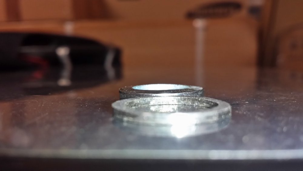

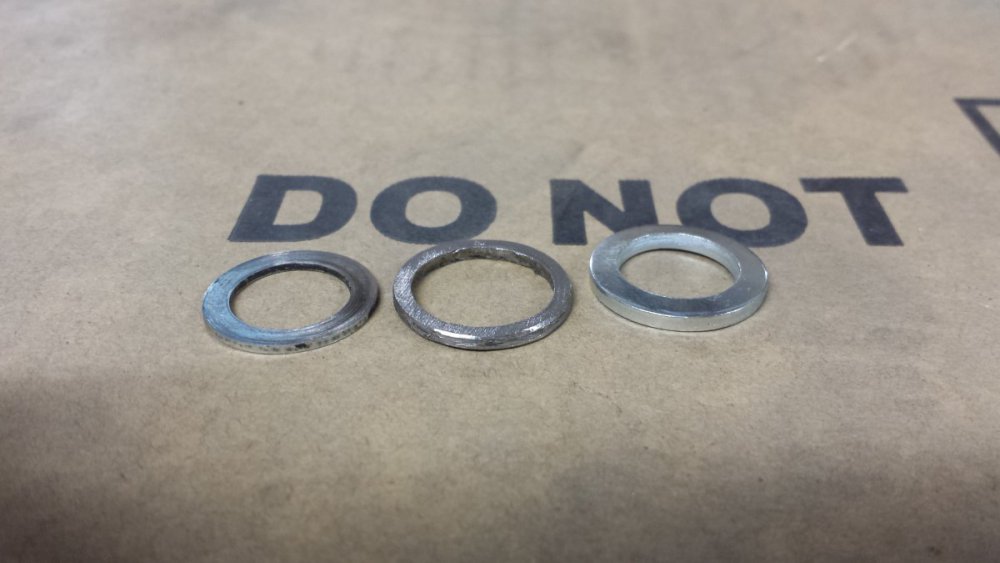

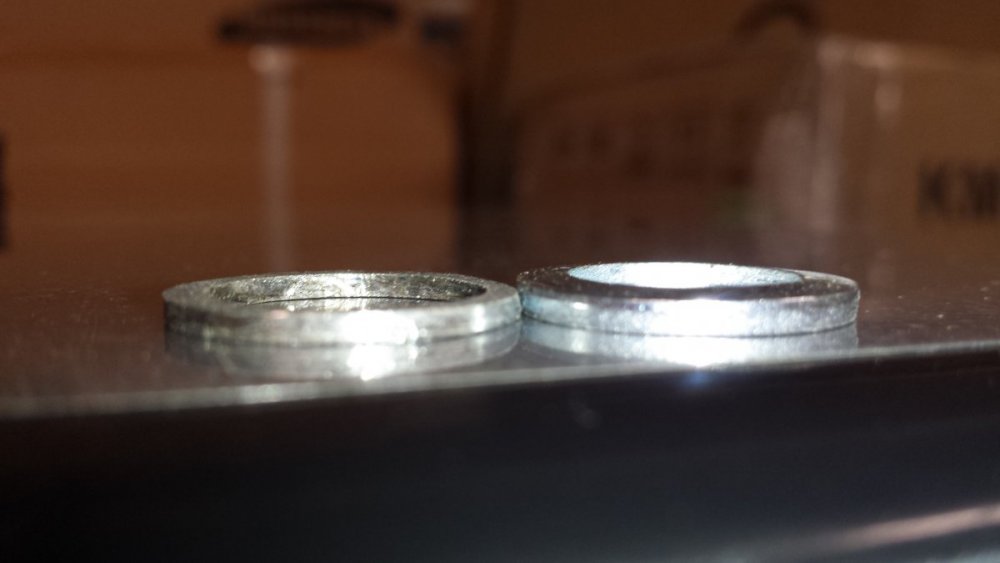

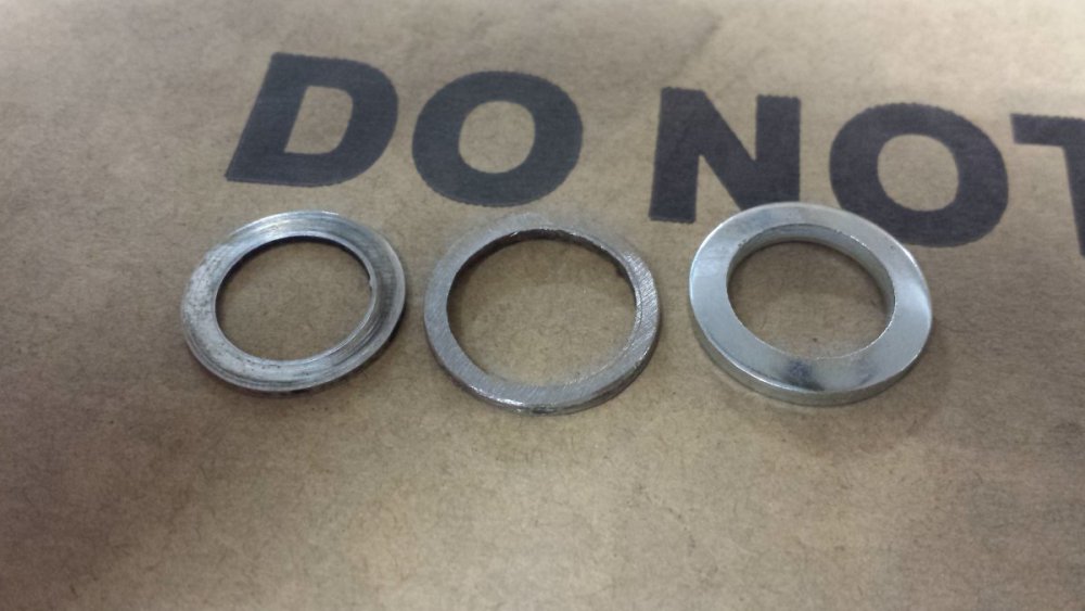

Разбира се постоянно имаше нещо което спъва работа, като например една от подложните шайби на болтовете за главата се пръсна при затягане, съответно при отвиване на болта се разпадна на 100 парчета и т.н. Събирам всичко, паля и колата пак работи странно - вече съм в шах. Накрая на помощ се притекоха @The Best Forman, @malkiq и други приятели, комшии от блока и както си му е реда за един такъв ремонт :D След цял ден борба, настройка на карбуратора, смяна на игли и гарнитури, имаше лек напредък, но нещата не бяха както трябва. На следващия ден малкия изкопа един карбуратор, позабърсахме го и го изчистихме от грубите боклуци и О,чудо - колата заработи!
Последва едно бързо пробно кръгче и се разотидохне, защото вече беше време да си отдъхнем доволни от пропиляния уикенд, покрай това недоразумение Pierburg 2E.

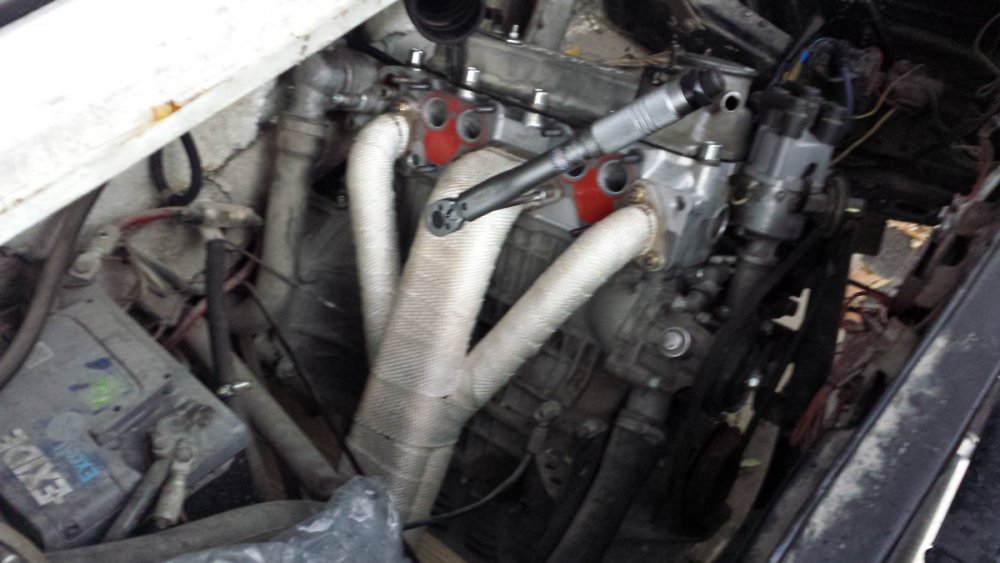

След няколко дни отново ми остана малко време и реших да сменя маслото, веднъж заради възможните парчета от счупения водач и веднъж че вече навъртях 1000км от ремонта на мотора, та си му беше време за смяна на масло. Понеже преди бях доста доволен от TOTAL 10W50, реших отново да заложа на него и след като завъртях ключа след смяната разбрах, че не съм сгрешил. Мотора утихна и вече можех да се возя спокоен и да се наслаждавам на звука идващ от задния край на колата :D. Интересното от цялата манипулация беше, че колата се усещаше някак по-динамична и мотора се разгръщаше доста линейно в целия диапазон от обороти, което преди да изплюе клапана не беше точно така и малко ме дразнеше.

Найграл си се малко, честито за успешния ремонт. Тези шайби който нямат намиране, аз не си спомням да съм ги виждал. При 120 има ли ги и къде седят?
При 120 ги няма тези шайби, защото главата е чугун и няма нужда от тях. Те седят под пружината от страната на главата, за да не де вкопава пружината в алумина.
