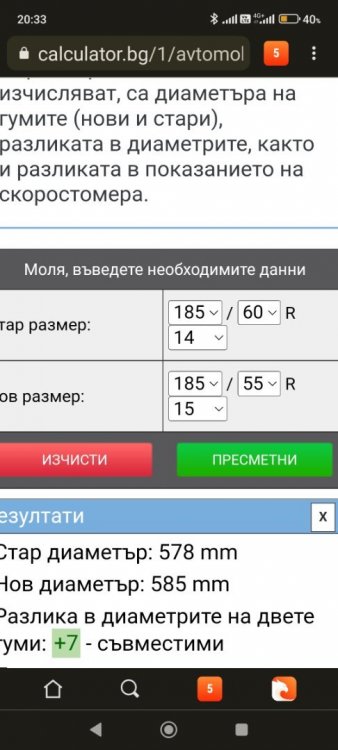

Здравейте,от 185 60 14 искам да мина на 15цола,но кой ще е най-подходящ размер летни гуми за основно градско каране без да стане тромава на Фабия 2 1.4 86кс джанти 6J
195 55 15
185 55 15
185 60 15
185/55/15, другите два варианта са извън допустимите граници, когато преминавате от 14 на 15 цолови гуми.
преди 14 минути, РусенскоВарено написа:
И аз видях това в калкулатора, но на капачката пише само 195 55 15 за 15цола🤔
Ето двата подходящи размера
Screenshot_2025-01-16-20-33-26-535_com.browser.tssomas.thumb.jpg.56f70778623407fd9650ac8379401a08.jpgScreenshot_2025-01-16-20-33-45-708_com.browser.tssomas.thumb.jpg.372be69f3661c70477af4dafc634a3fa.jpg
Преди 16 часа, Мате написа:
Много крив размер, рядко срещан, макар че не съм гледал цените скоро. А и ми е интересно защо след като на Ф1 и Ф2 слагат същия размер 14" гуми, 15" са им различни.🤔
