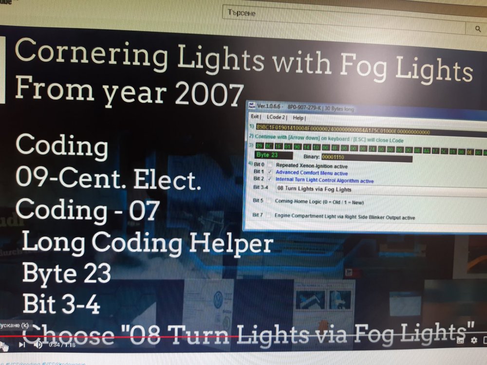

Търся информация и за палене на халогените при завиване.
Не може.
Писах за стрелките.
Ясно, ще го преживея :)
По-важно ми е как да запаля халогените при завиване.
Ако знаете кодинга ще съм благодарен, нямам сензор за дъжд ако има значение.
Драсни на Pepino и мини през него. Каквото имаш - ще го пусне :)
За завиващите халогени е необходимо да има модула. Колкото по-високо нивото на оборудване шанса да го има е по-голям.
Central electric >>Coding>>Long Coding вътре по битовете търсиш Cornering lights via.... и му слагаш отметка. Шанса да я няма тази опция е голям, ако колата е пре фейслифт.

На 15.06.2020 г. at 22:36, SunShine написа:
Както споменаха колегите зависи от модула, аз мога да предоставя това, при мен работи.
Благодаря, ще го тествам дали е налично.
