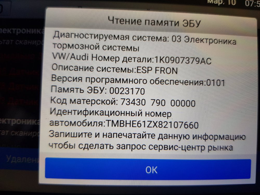

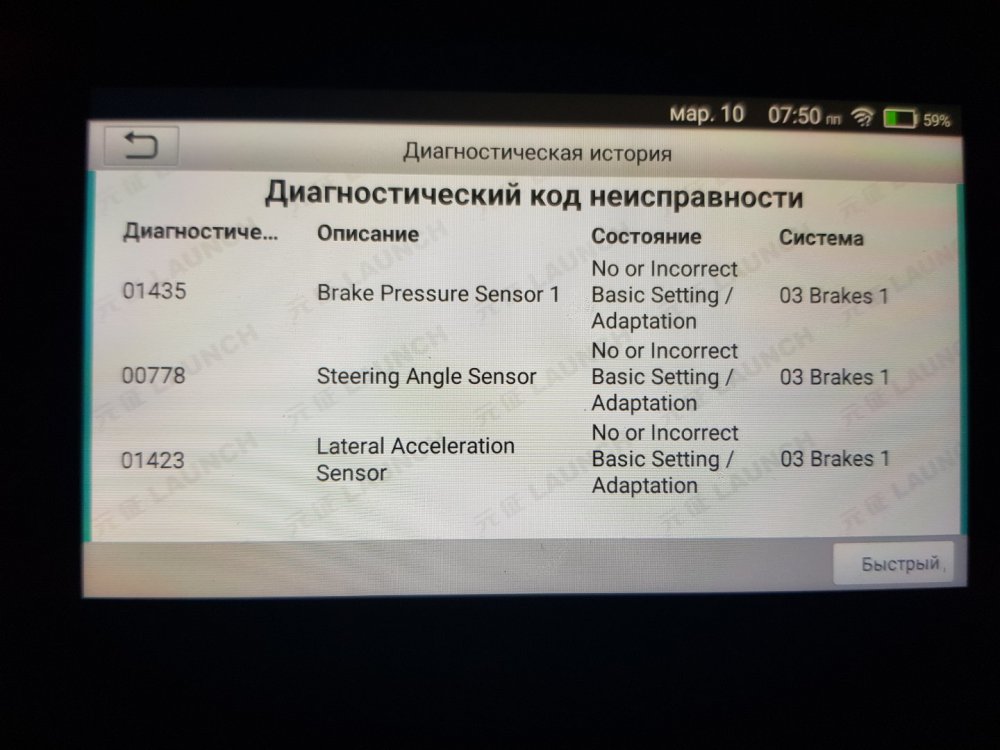

Здравейте темата е стара може ли някой да разчете грешките аз ги разчитам но немога да разбера от кое е точно проблема тъйкато са свързани и 3 -те ESP свети постоянно
