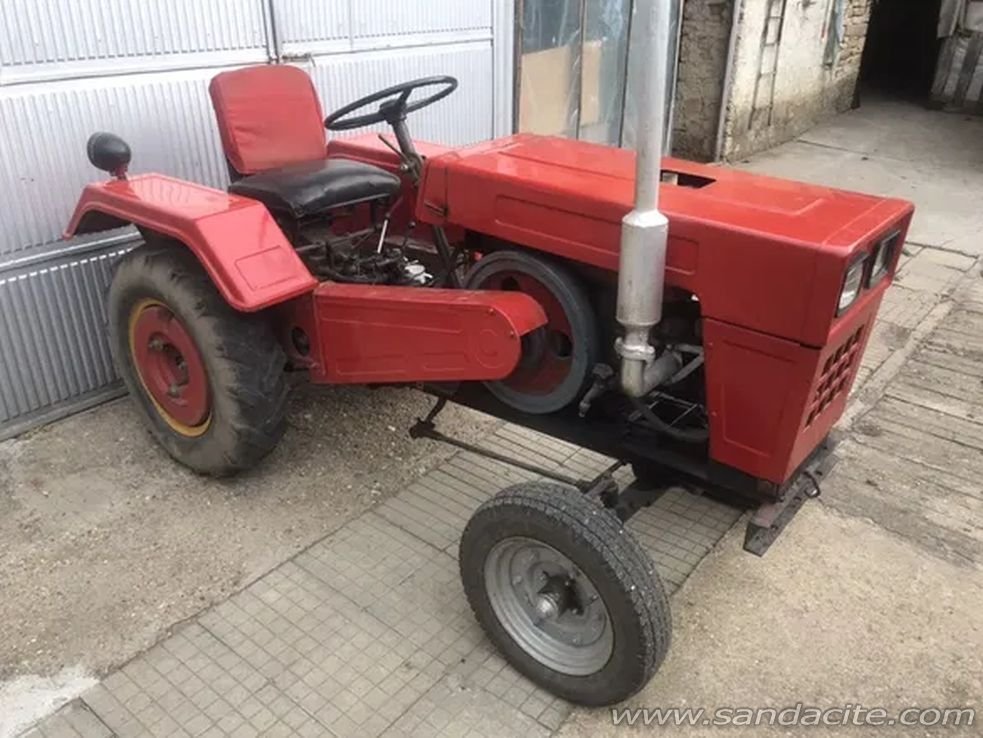

Имахме едно китайско тракторче на село. Едноцилиндров дизел. Палеше се с манивела. Но, имаше декомпресор. Това е клапан на главата, който отпушва цилиндъра с цел да се завърти лесно. Въртиш с манивелата, маховикът набира инерция, пускаш декомпресора и още на първото сгъстяване е запалил. ? Дизела, ако всичко му е наред, пали от четвърт.
примерна снимка на трактора. вижда се и маховика, който е почти колкото двигателя..

Жоре, при ниски обороти не може да се постигне нужната компресия, защото, макар и да е много плътно уплатнен цилиндъра, все пак не е херметичен и имаш изтичане на въздух. И, колкото по-стар е двигателя, толкова повече тази загуба се усеща. Не случайно старите дизели палят трудно - няма я компресията. Донякъде се компенсира с по-високи обороти, което не дава възможност на въздуха да "избяга".
За декомпресора съм съгласен. Знам, че доста дизели са го имали, точно за да могат да запалят, защото стартерите по онова време не са имали шанс да се справят.
Съгласен съм и, че читав дизел пали от четвърт оборот дори на студено.

Не случайно дадох пример с трактора. Колко оборота мислиш мога да му дам на ръка на тоз кютук. Манивелата е директно на коляновия вал. Развъртам го, Едновременно махам манивелата и пускам декомпресора. От инерцията на маховика прави едно сгъстяване. И пали.
