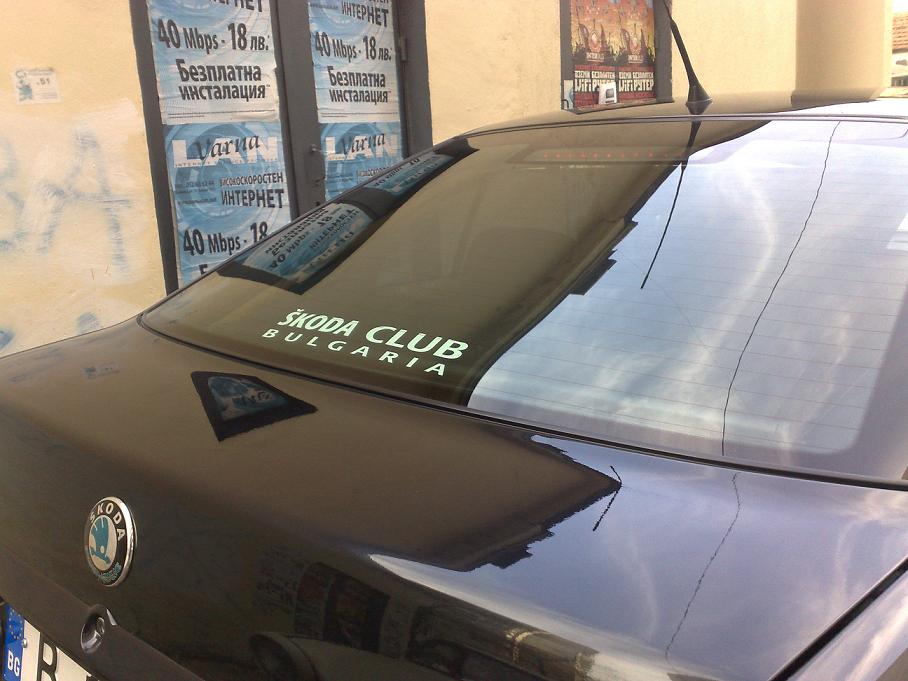

ето най-после да са вижда, че съм и аз от сектата ;)post-5103-138453153733_thumb.jpg
ето най-после да са вижда, че съм и аз от сектата ;)[attachment=0]02122009584gdrg.JPG[/attachment]
къде ги раздават тези сектански атрибути smile091 smile159
само така :smt017

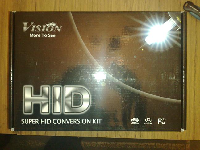

малко да се съвземем финансово и я мятаме те идеите вече бликат.. smile021
тях ще ги покажем с другата придобивка като я инсталираме тия дни

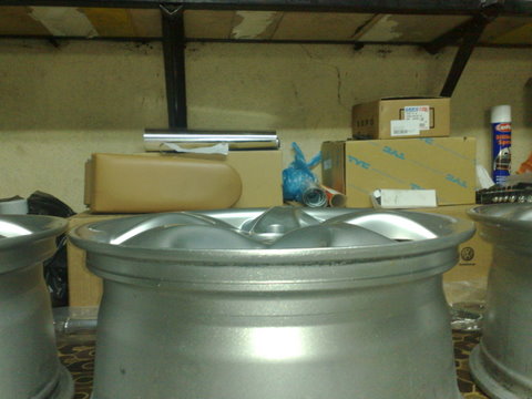

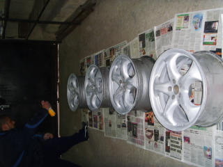

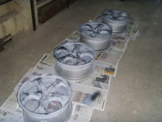

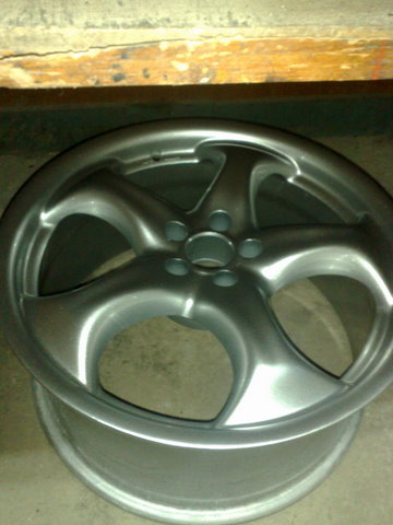

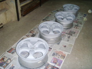

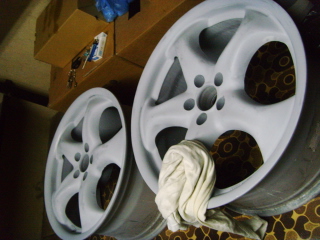

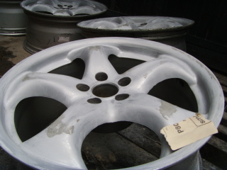

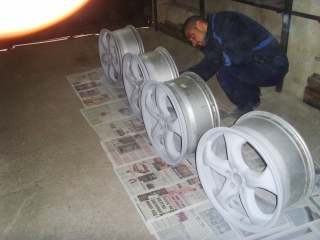

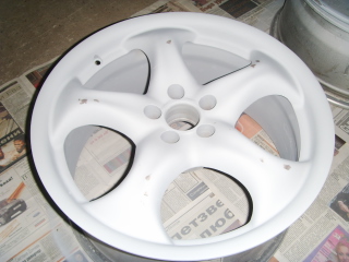

Дойде време да споделя и аз някои нещица, които с наближаването на събора започнаха да се случват с моята количка.Още след закупуването и се появиха тези търкала 18х8.5J ET35 с гуми 225/40 Dunlop SP Sport. Марката на джантите така и не намерих каква е(никъде нямаше щампа).post-5103-138453209941_thumb.jpg След като прекараха зимата в гаража при първи по-приятни температури гумите се демонтираха, джантите минаха през гумаджия за изправяне и поради наличието на някои външни забележки започна якото шкурене заедно с колегата Redline_ , на който съм много благодарен за оказаното съдействие и не само по този въпрос...post-5103-138453210054_thumb.jpgpost-5103-138453210056_thumb.jpgpost-5103-138453210057_thumb.jpgpost-5103-138453210059_thumb.jpgтук вече първата ръка шприцpost-5103-138453210061_thumb.jpgpost-5103-138453210062_thumb.jpgpost-5103-138453210064_thumb.jpgи след това имаше още някои дребни забележчици за доизкосуряване post-5103-138453210066_thumb.jpgтук преди повторния шприцpost-5103-138453210067_thumb.jpg
и тук леко контрола преди водната шкурка за да не стане сакатлъкpost-5103-138453210069_thumb.jpgpost-5103-13845321011_thumb.jpg и тук готови да поемат на път към специалния бояджия на bega4kata, за който и аз потвърждавам че е майстор от класаpost-5103-138453210112_thumb.jpgpost-5103-138453210114_thumb.jpg и крайния резултатpost-5103-138453210115_thumb.jpgpost-5103-138453210118_thumb.jpgpost-5103-138453210119_thumb.jpg

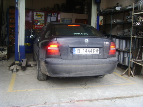

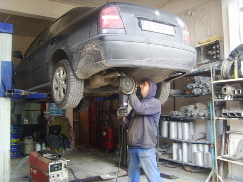

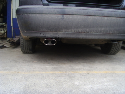

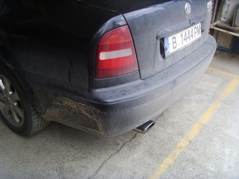

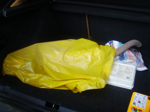

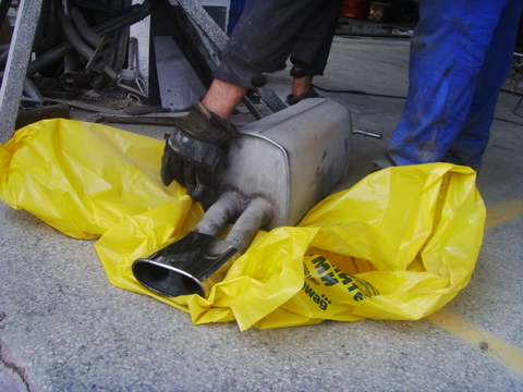

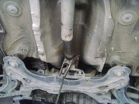

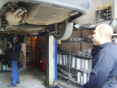

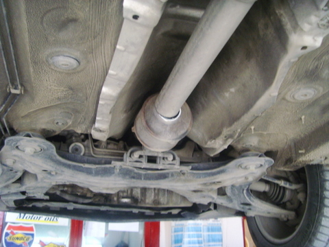

и най-прясното от днес е премахването на катализатора и поставянето на накрайник на крайното гърне от Шкода Фабия РС по рецепта от Redline_post-5103-138453210121_thumb.jpgpost-5103-138453210125_thumb.jpgpost-5103-138453210126_thumb.jpg
post-5103-138453210128_thumb.jpgpost-5103-138453210144_thumb.jpgpost-5103-138453210146_thumb.jpgpost-5103-138453210148_thumb.jpgpost-5103-13845321015_thumb.jpgpost-5103-138453210152_thumb.jpgpost-5103-138453210166_thumb.jpgpost-5103-13845321017_thumb.jpg остана при по добро време да се поизлъска зурличката....по колата има още много работа, но се действа с пълна пара...чакат се някои важни части и да почнем да нареждаме...това е за сега...скоро продължение

п.п.отиди при тоя малоумен ауспухджия,да ти сложи тръба със същото фи и да не е черна,а поне алуминизирана
