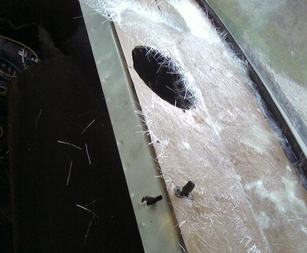

направих си и нова кора от ламинат, стъкломат и смолаpost-4326-138453250492_thumb.jpgpost-4326-1384532505_thumb.jpg

Искаме снимка на завършената кора! Тоз стъкломат от'де го взимаш?
