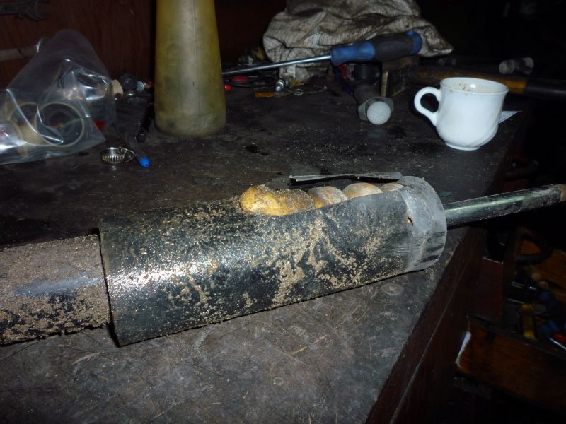

Споделям с вас, решението на някой майстор от някой сервиз за сглобяването на ударния тампон и прахозащитния маншон на заден амортисьор на Фабия. Според мен човека или е гений като е открил начин за удължаване живота на ударния тампон като хитро го скрие в прахозащитния маншон или е просто малоумен.. :-k
От кога търся такъв модел smile091
ми да не се цапа бе smile091
[attachment=2]P1000704.jpg[/attachment]
[attachment=1]P1000705.jpg[/attachment]
[attachment=0]P1000707.jpg[/attachment]
сега дай да уточним.
прахозащитен маншон е цилиндъра дет се движи със стержина.
тампона е вътре.
това че е износил странично от разбито окачване е друго.
Ванка,праха се слага накрая-в най долната част на шока-тука специално
има и дето са вътре шоковете....
Дай да уточним.
стержин/щок/е нащо :mrgreen: е онуй тънкото и лъскаво.другото е цилиндър/и дебело демек женско :D /
аз казвам нанизваш тампон и капачка/капутник/отгоре.
протрит е странично.
ясно че при някой модели тампона е в амортисъора вътре.
тампона е вътре.

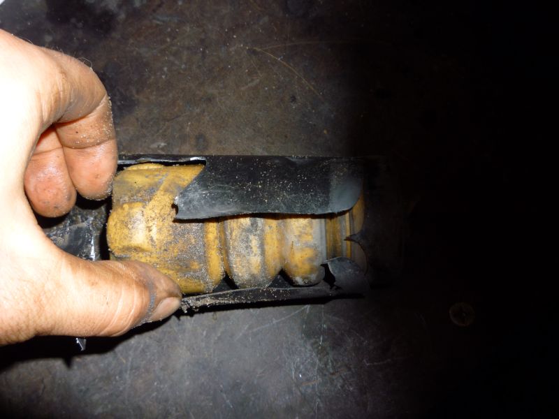

Така сглобен, прахозащитния се заклинва горе където трябва да влезе ударния/шок тампон и естествено накриво и при човек отзад и неравности колата пее страхотно, и прахозащитния който е пластмасов тук се утря в амортисьора и колкото и да е здрав се троши както се вижда на снимката. звучно. :)
Иначе нищо му няма на окачването на човека.
Що ли ми се струва , че тампона е обърнат и за това са нахлузили прашника наопаки :-k
:D Трябваше да снимам и как се сглобява.
Да тампона е наопаки, а пък прашника е правилно сложен. Тампона се обръща наобратно и влиза в прахозащитния от другата страна малко, после влиза в шапката отгоре която съм махнал и няма на снимката. После караш 60-70к и сменяш ударния тампон заради хубавите ни пътища...
аз слагам шок от Голф на Фабиите,като отрязвам най долната гуфра и след това нахлузвам праха на следващата.Така издържа 3 пъти най-малко повече.Тампона си става с нужната дължина!!!!
Има варианти разни да. Тея снимки са за колегите ако някой се захване с това да знае как се сглобява поне...
