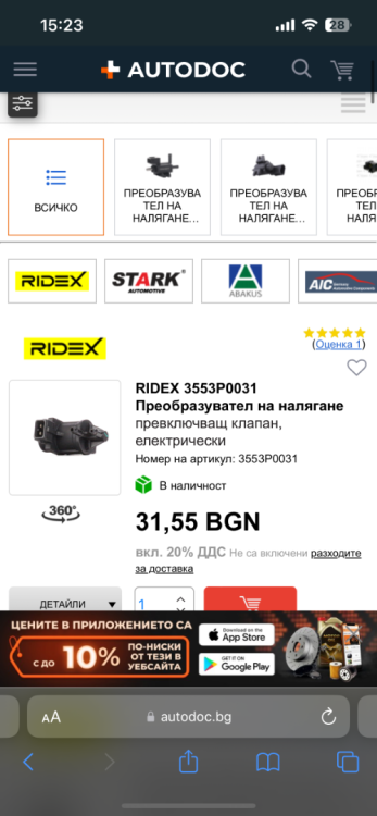

А има ли вариант да подменя N75 клапана вместо да предава вакуум да предава налягане или няма как вакуум помпа да предава налягане към турбото (Не ги разбирам нещата)
Преди 3 часа, kalinnyakshev написа:
Вакуум помпата има за цел да създаде вакуум и освен за управление на турбото се ползва и за сервото на спирачките. Там не искаш налягане.
А дали е възможно да се подмени актуатора с вакуумен и се добави допълнително коляно, което тегли вместо да бута.Съответно коляното да предава налягане чрез вакуумната система.
Редактирано от kalinnyakshev
Предполагам, че може да се "обърне" вакуума да бута вместо да дърпа актуатора, но си трябва някой който разбира да го направи.
