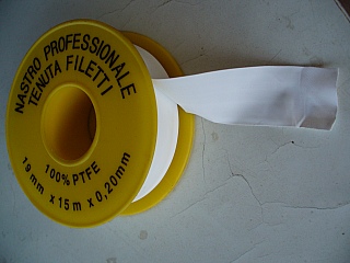

Днес операцията беше извършена, но нямаше с какво да снимам :? .
С две думи - смених класата, както казва Жерар Депардийо в "Млъкни!" smile152 .
Гадните звуци отзад вече ГИ НЯМА!
Нямам намерение да лъжа, че нищо не се чува, но звукът вече е нормален, както се чува и отпред.
Тефлоновата лента трябва задължително да е професионална и да с доказано качество, защото има много ментета.
Ето снимки на лентата, която беше използвана в моя случай, на цена 2.50 лв.
Луфтът във водачите беше повече от 0.8 мм.
Изненада ме формата на двата горни водача - имаха три различни диаметъра по дължината си.
Най-голям е диаметърът в началото при маншончето, към средата намалява със стъпалце, и на края е най-малък, пак със стъпалце.
Лентата се навива от началото на водача, като се покрива и улейчето за маншончето, като се държи силно опъната (когато не е менте тя не се разтяга).
Следва проба на място, водача трябва да се движи с лекота.
Ако е много хлабаво или пък стегнато, се прави нов опит с друга стъпка.
При мен се получи застъпване около половин ширина на лентата, или слой с приблизително двойна дебелина (около 0.4 мм).
Накрая се маже с медна грес (добре е преди това да се почисти отвора от старата смазка) и апаратът се сглобява.
