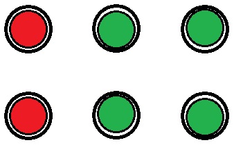

Преди време беше писал, че луфтът е технологично необходим, и аз съм на това мнение, в механиката не може да има нулев допуск на подвижни елементи.
Проблемът е, че по проект не са взети мерки да няма тропане.
Мисля, че моето решение запазва луфта, но не позволява самоволни, нежелани, и шумни движения.
Между другото, мерих чисто нов комплект супорт + водачи, защото бях решил да ги сменям, и всички размери им бяха абсолютно същите, като моите...
Затова мисля, че всичко е въпрос на междуосие между отворите и фиксираните водачи:
Не знам, доколко е възможно да се влияе върху разстоянието между водачите при сглобяване :-k .
Дали не могат да се стегнат принудително в една от двете по-благоприятни конфигурации (в зелено)?
