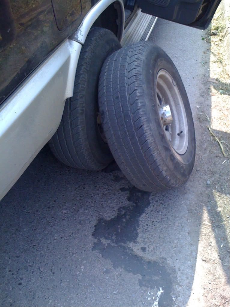

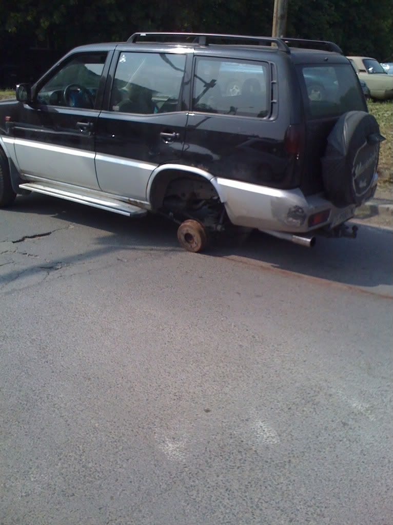

Че много куцо стана, бащата вчера я взе колата, нова новеничка и днес аз с нея, да се радвам и на един светофар Нисан Терано завива ама задно ляво колело НЕ! - откачи се :? , продължи по диягонал и право в моята броня, а аз първа кола на светофара отсреща, ама поне е малък дявол..после ще кача и снимки да видите сеир :lol:

Добре,че е малко това, можеше да стане доста по-сериозна работа...Ето да добиете представа smile012
На всеки може да се случи това недай си боже.Другия вариант, който за Бг е по-вероятен,въпросния собственик на тая каруца да е имал технически проблем и да си кара така километри на ред.Имах колега, който караше с изпуснали задни амортисори две години, колко не му говорхме абе смени ги бе, не та не още можело, сега нямало пари, друг път сега ме мързи, постоянно си търсеше оправдания.Не стига, че себе си ще претрепи, ами и други хора могат да пострадат.Пълно е с малоумници.Понякога човек е виновен, понякога не. Ти се радвай, че това е станало в града и то не в движение, ако се случи примерно с 90км/ч. на извънградско не ми се мисли.
