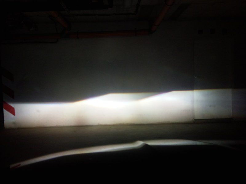

Ето ти нагледен пример защо е по-добре с лупи отколкото с кристални фарове и ксенон....
Целия светлинен поток се съсредоточава в "отрязаната част" без да заслепява насрещнодвижещите се автомобили......Така светлинния потор е много по наситен и плътен - съответно много по осветено и най-важното - насочен - нещо което колкото и да регулираш при кристалните фарове не можеш да постигнеш. Бях с кристални фарове и ксенон - да наистина светят много добре и силно - но и доста ми присветваха. Трябваше много да ги смъкна надолу - за да не им преча на другите - но тогава все едно бях с доста по силни халогени. В момента в който сложих лупите - направо се родих. Каквато е разликата между обикновените Н7 и ксенон на кристален фар - такава е и между ксенон на кристален фар и ксенон на лупа. Това е .....
