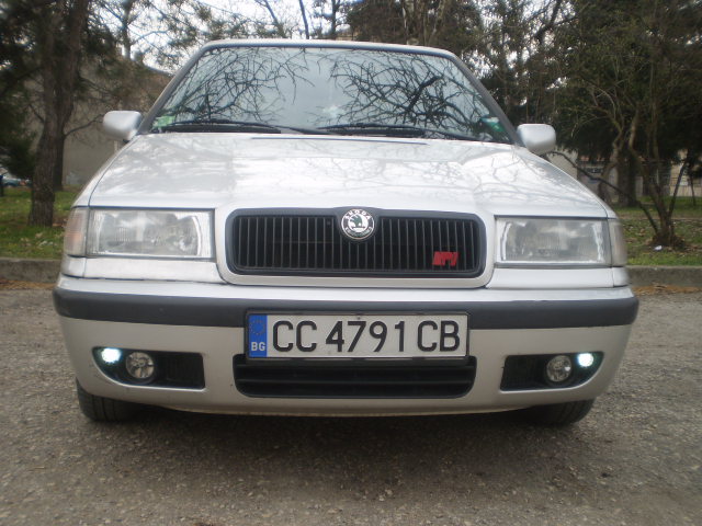

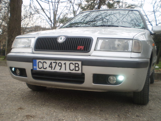

Може би не е съвсем за тази тема,но не ми се започваше нова.
Задължителните фарове през деня и свързания с тях по-голям разход на гориво и бързо изгаряне на крушки не ми даваше мира, откакто го въведоха.
Много мислих какво да направя по въпроса, но хем да евтино, хем да не се заяждат катаджиите. И да не изисква много труд.
Решението което намерих е следното:
махам крушките на дългите светлини и на тяхно място слагам светодиодни. връзвам ги електрически към габаритите т.е. светват заедно с тях.
Карам почти изцяло градско през зимата, та липсата на дълги мога да я преживея.
От Ибей избрах следните крушки
общата стойност ми излезе към 16 лв, заедно с транспорта до Бг.
Монтажа беше лесен- тях ги сложин директно на мястото на дългите, на жицата за габаритната крушка направих разклонение и с кабелна обувка вързах новата крушка. Премерих тока и напрежението. Харчеше 1 Вт smile152
Ето как изглеждат на снимки. Едното е светлиното петно на не особено чиста стена. за другите е ясно.

Карах ги от декември до момента, почти ежедневно. С много полицаи съм се разминавал, никой не ме е спирал. Изглеждат доста добре. Понеже са в корпуса на дългите, то лъча се разпръсква навсякъде, но не са силни и не заслепяват, а само се виждат. Перфектно :D
Сега ако затръгвам на дълъг път, с нощно каране, ще сложа обратно халогенките. Става за 2 минути...

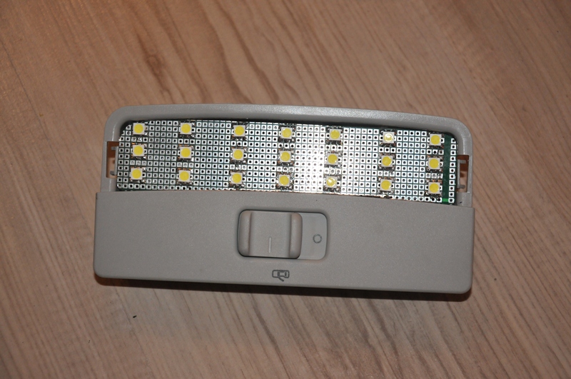

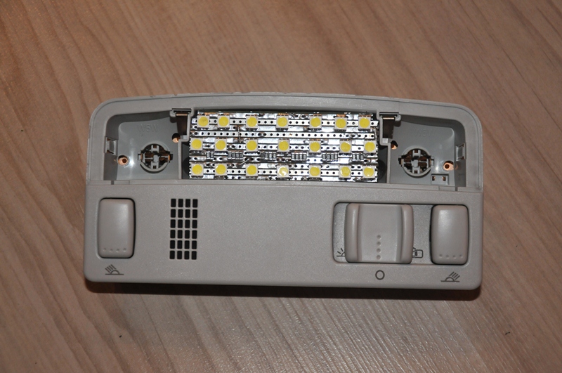

И на двата плафона съм сложил по 21 светодиода - като на предния ще има и по още 6 - за ляво и дясно.
5 W e консумацията на задния плафон - и 6,5 W на предния. Ужасно силно светят в колата. Светлината е плътно бяла, силна и не е насочена, светодиодите са с ъгъл - 120 градуса. Продължавам - следват освелнението в жабката, плафончетата във вратите (долу), номера и на последно място - ще сменя дългите светлини (H7) и халогените :-) Крушките са готови - скоро ще има монтаж :)
извинявай за въпроса, но за какво ти е толкова светлина в купето?! :-k
Светлината не е кой знае колко много. В колата просто сега всичко е равномерно и силно осветено. Консумацията е намалена - и като цяло мисля, че ефекта е добър - по малко консумация, повече осветеност (все пак знаем нормалните крушки колко светят).
