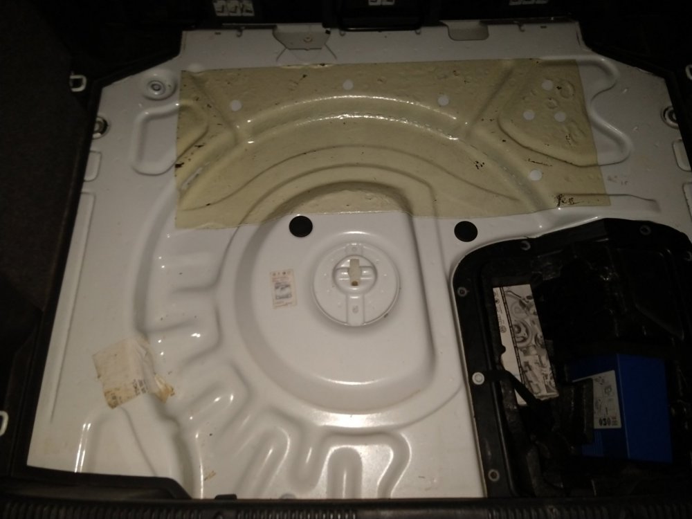

от седмица и аз съм горд собственик на Йети с швейцарски произход (2009 г, 4х4, 1.8  TSI) това и ми е първи пост тук.
Окомплектовката на автомобила не включва резервна гума, а само ремонтен комплект. Скобата за теглене е запазена, но липсва крик и някои други неща от кутията. Имам идея сам да направя платформа, под която да сложа резервна гума /инструменти. Имам следните въпроси и моля за съдействие:
1. Има ли нещо специфично за крика/ключ болтове на Йети (примерно произтичащо от просвет?) или мога да ползвам всеки друг стандартен крик/ключ?
2. Какви са размерите на резервните гуми, с които сте закупили автомобили в България?
3.. Нямам опит с 4х4, това ще ми е първи автомобил с такова задвижване. Може ли да разясните /отговорите на въпроса по-долу в червено? Необходимо ли е да подбера размер на резервна гума, който е идентичен на наличните ми гуми (215/60/16) ? В книжката на автомобила открих следното "...Ако резервното колело не съответства на монтираните гуми (напр. зимните или широките гуми), можете в случай на дефект да го използвате само за кратко време, при което трябва внимателно да шофирате. В най-скоро време трябва да монтирате нормално колело.", но не е пояснено дали това важи и за система 4х4.

Конкретният автомобил е с ремонтен комплект, за който си има обособена кутия в багажното под стелката. Явно с годините някои неща от тази кутия са изчезнали. Към момента предимството е единствено, че багажникът е още по-дълбок (т.е. висок) и изглежда по-голям.Има вдлъбнатина за резервна гума, предполагам същата е използвана за окомплектовка с такава при продаваните тук (както споменават съфорумците по-горе).
Крайната цел е както резервна гума (пукал съм до разпад гума и то на магистрала, така че ремонтния комплект ми идва....градски, но не и за сериозен дълъг път) + нещо подобно от линка по-долу, където британците споменават за единствен одобрен размер за резервна гума на Йети да е 195/60/16.  За това се опитвам да установя както размера на гумата (и каква джанта) за България + (не)съвместимостта с 4х4 системата (предвид летни и зимни гуми 215/60/16)
Проект: Платформа за резервна гума

Моята резервна гума е 195/60 R16. Това е оригиналната резервна гума, която дойде с колата при закупуването й от Еуратек. За сега за щастие не ми се е налагало да я ползвам. Разликата в радиуса с оригиналната лятна гума е около сантиметър, което явно е допустимо. Принципно тези гуми мисля, че се правят да караш с 50 км/ч до най-близката гумаджийница, където да си купиш пълноразмерна.
