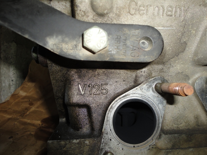

Колата започна да губи по малко антифриз и да пуши 1-2 минути когато я изгасиш топла.При сваляне на турбото за оглед,се установи че канала на изпускателния клапани е мокър с антифриз.Пукнатината е над изпускателния клапан.Другите познати,а единия и приятел-точно пак там над изпускателния клапан се е пукала главата на автомобилите им.
Вариантите като заварка или втора употреба от моргата,за моята кола са изключени и за това си купих нова глава от АВТОТРЕЙД,която е от друг производител от моята.Главата видимо е с друг дизайн,друга е отливката и матрицата.Има разлики и вътре в каналите.Знаете че имам приятели в Автотрейд,и след консултации с главния инженер,и щателно проучване,взех напълно обурудвана глава/само се прехвърлят дюзите/,от модификация при която проблемите с пукането са оправени.В списанията на Автобилд и от Фолваген казват ,че проблема е оправен след 2007година.Моята кола е 2008,но е произведена 2007г.,защото е стояла в шоурума към година,но се оказа че главата ми дори е 2005г.произведена.Естествено номера на главата ми беше от посочените за проблемни.Главата е с номер V125.Новата ми е с номер V140.Надявам се да нямам повече проблеми.Споделям с вас на какво да обърнете внимание!Вижте снимката по-долу:

Ето и външно разликата между старата ми и новата глави
Много полезно инфо! Мерси, Сами!
Струва ли ми се че главите са със различни изпускателни портове, или старата е модната?
На новата си личи по-здравата изработка.
не е пипано нищо по старата,различни са леко ,нали ви казвам

Честито, моята е № 130, демек от посочените за проблемни, въпреки че колата е 08 набор. Прави ми впечатление обаче, че на тази на бат Сами № 125 старата метала е по-тъмен на цвят или поне така личи от снимките и печата с номера е по-друг, докато на моята печата е като на 140- ката и метала е с по- светъл цвят. Здраве да е, желязо се прави и, ако има нещо то ще си покаже с времето.
Отливката е като на старата ми глава....но не е казано че ще се спука.И верно е :желязо-прави се,ние да сме живи и здрави.Не ги мислете толкова....май не трябваше да пускам темата...и без това се колебаех.Разтревожих колегите.
